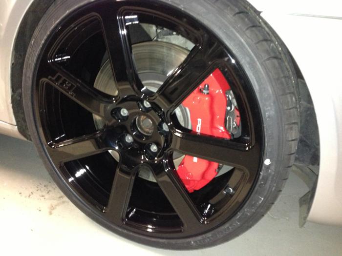

o 06.09.2013, 09:21 | Vasekkch
Ten Z-Coat od zimmermanu funguje super. Po zimě kotouče vykvetlé nemám.
o 06.09.2013, 09:23 | Vasekkch
foto k příspěvku  od Vasekkch
