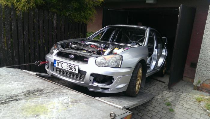

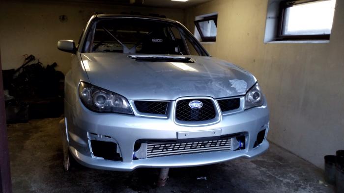

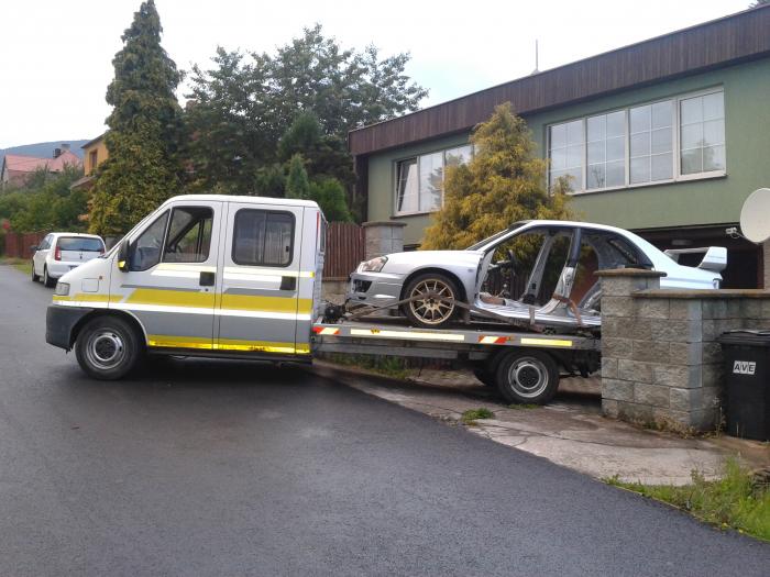

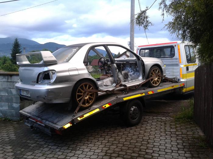

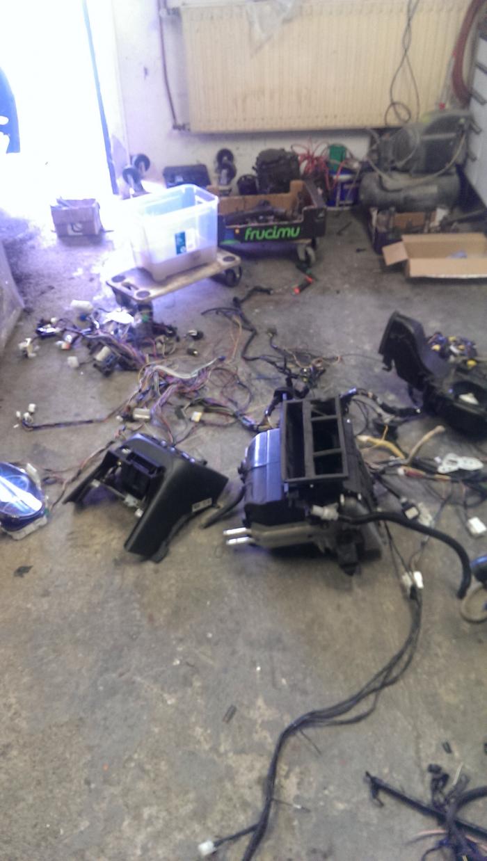

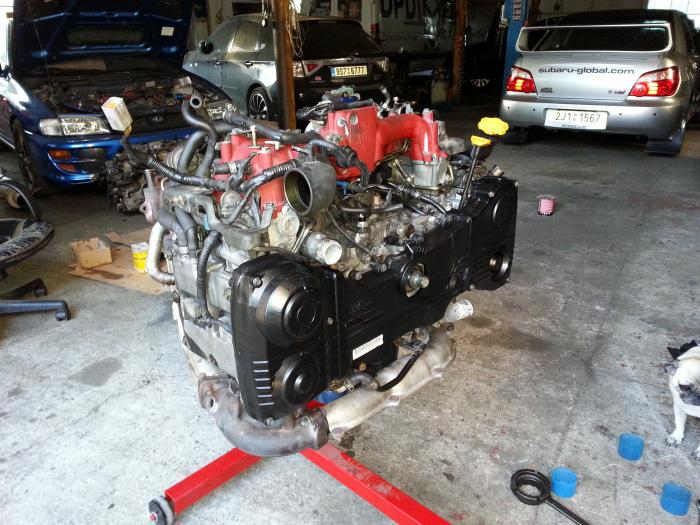

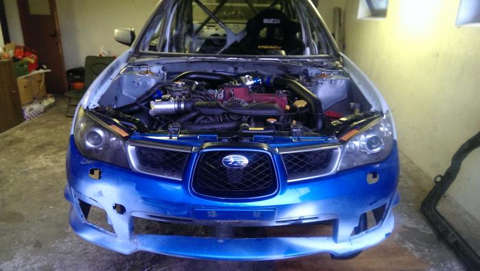

A tak to opet zaclo. Jelikoz s kamilem07 nemame moc casu na fabii, rozhodli jsme, ze prikoupime sti na normalni blbnuti a amaterske kopce. Volba padla na rok 03/04, ktery se nam nejvic libi a hlavne na dvoulitr. Bohuzel se nam prihodila mala nemoc a opet odstartovala srandy kopec ;)
foto k příspěvku  od manolo

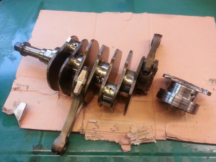

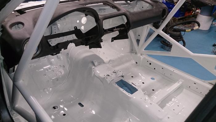

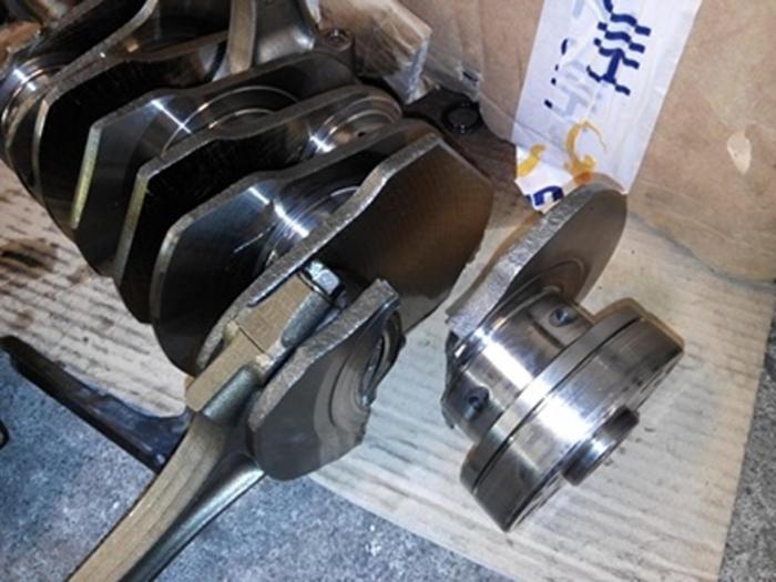

o 30.08.2013, 14:28 | manolo
klika nam vymlatila vse co mohla...

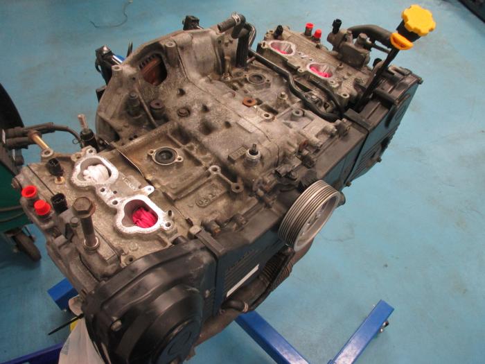

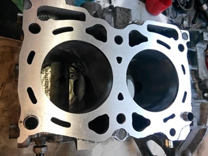

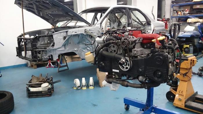

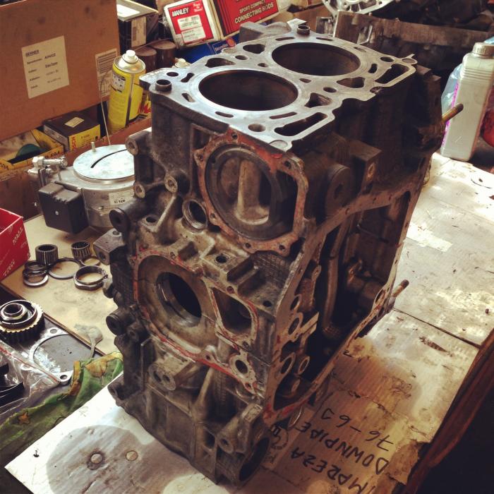

o 30.08.2013, 14:43 | manolo

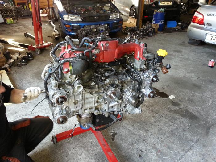

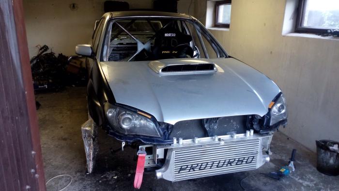

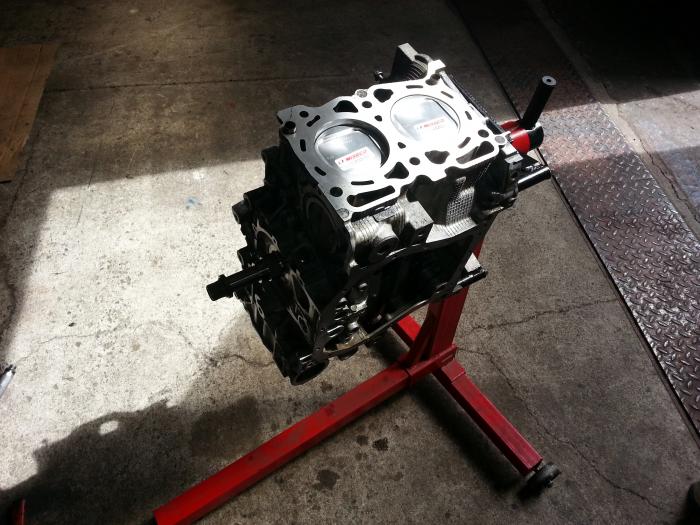

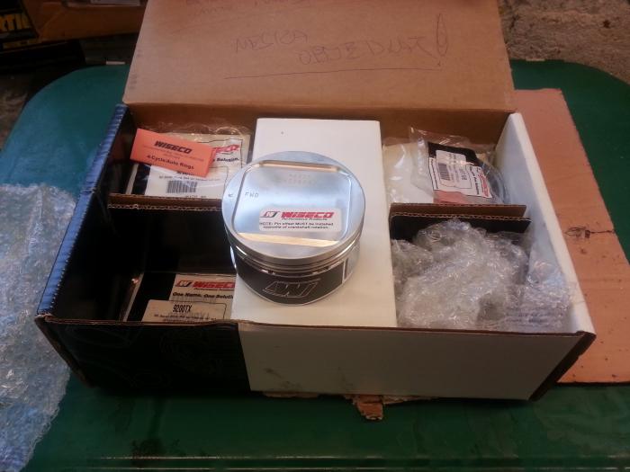

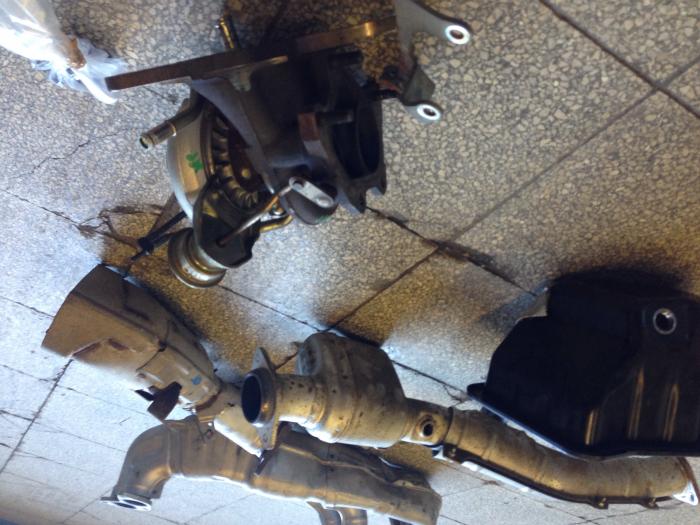

A tak, nebudeme vstupovat dvakrat do teze reky a tak jsme splasili ej20 close deck, jelikoz urcite nezustaneme u seriovych 265koni...
o 30.08.2013, 16:29 | Rajdlos
LOL krabice od našeho downpipe :DDD Že by generálka u Protovision?
o 30.08.2013, 16:52 | LadaF
tak tohle budu se zaujetím sledovat, ej20 close deck mi tepe v Legu :))

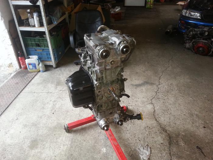

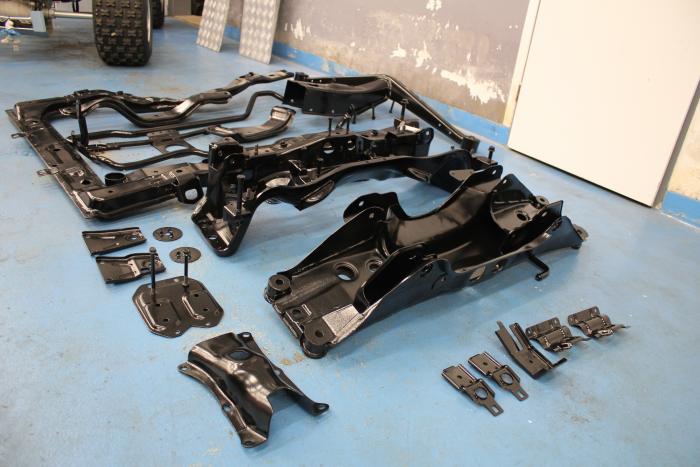

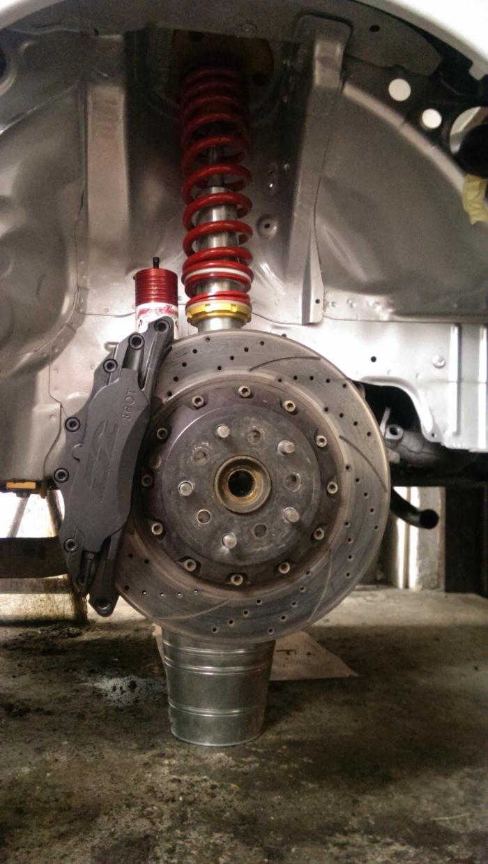

o 30.08.2013, 17:16 | manolo
pripraveno od brusice

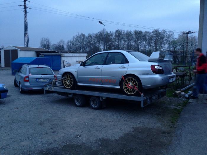

o 30.08.2013, 17:19 | Alííí
Pridejte k amaterskym kopcum i Volnej pohar, a potkame se nekde na zavodech...
foto k příspěvku  od Alííí

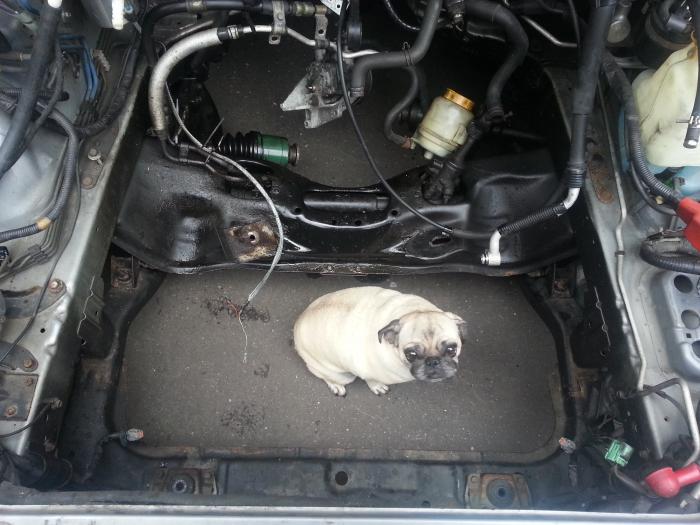

o 02.09.2013, 16:56 | michal_smsmsm (A)
chybi mu tam slapaci kolecko, aby to mohlo jet ;-)
o 02.09.2013, 19:11 | kozlustechnykus
2 dny instalovali psa?? Nejakej neposlusnej :)
o 02.09.2013, 19:15 | kral007 (eXtrem-audio.cz) (M)
Aliii: mas to nejak vysoko :-D
o 02.09.2013, 19:31 | jok3r
ten pes tam sere? :D

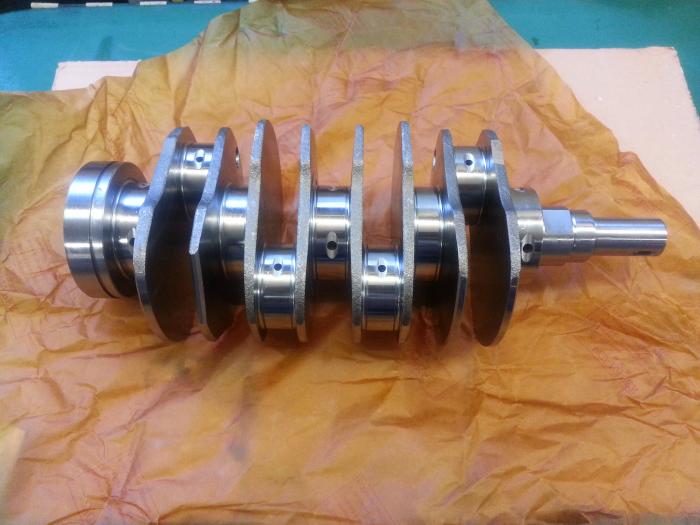

o 06.09.2013, 10:10 | Jozzo
Důvod,proč je klikovka tak členitá ,když je to 4 válec?
o 06.09.2013, 10:17 | Tuner#2 | Upraveno: 2013-09-06 10:17:14
Že by boxer? BTW co Tě na ní přijde tak extra členité?
o 06.09.2013, 11:09 | Jozzo
Mě na Ně něpříjde už něc extra členětého. Jen jsem se přehlědnul.
o 06.09.2013, 12:23 | AR
Manolo: a co ten projekt fobie? jak pokračuje?
o 06.09.2013, 12:28 | manolo
delikvět: budu ve frýdku na garáží, tak volej, sraz u McDonalda
jozzo: boxer, válce jsou naproti, klika je 5x uložená. Jinak takhle dopadne každá klika s velkým výkonem :D
O víkendu nakopneme beSTIi, hodíme seriovou mapu a budeme zajíždět 1500-2000km, pak to namapujeme a odbrzdíme.

o 11.09.2013, 09:11 | radek.613
Kde jen ti zlatí šikovní žlutí klucí udělali chybu? Kliky praskají, hlavy se na LPG roztékají, motor je relativně hezkej (pro technokratické vnímání designu) jen do chvíle, dokud je holým blokem s hlavama, po dostrojení vypadá jak kus Fukušimi... :-D :-D :-D
o 11.09.2013, 12:08 | marklar | Upraveno: 2013-09-11 12:09:24
Pokud se nepletu tak ta klika nerupla pri seriovem vykonu.
A jak pise radek- radeji to vyhod, pac na LPG to nepojede, ja chtel taky ferko, ale nasralo me ze si to s plynem moc nerozumi- holt italsky vergl :-)
o 11.09.2013, 23:54 | radek.613
Kdyby rupla při seriovém výkonu, to by bylo už opravdu hodně, hodně špatně, nejspíš by za to mohla chyba na sedmém desetinném místě při výpočtu meze kluzu, protože přeci nedáme zákazníkovi ani gram materiálu či jistoty navíc, než je matematicky nutné :-D
o 12.09.2013, 00:30 | marklar
Je treba si uvedomit, ze tady nehodnotis motor z nejakeho rodinného vanu, ale motor o obsahu 2,0 ktery ma z tovarny necelych 300 koni, pak to vsichni ladi na 300+ a navic musi pohanet auto, ktere kazdy zdime z kuze, protoze ho to neskutecne bavi. Naopak si myslim, ze je zazrak, ze mnohe kousky vydrzi i 200tis bez nejake vaznejsi zavady :)
o 12.09.2013, 08:53 | radek.613
S tím zázrakem souhlasím, to je bez debat :-D

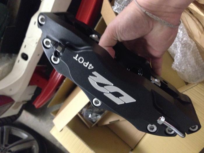

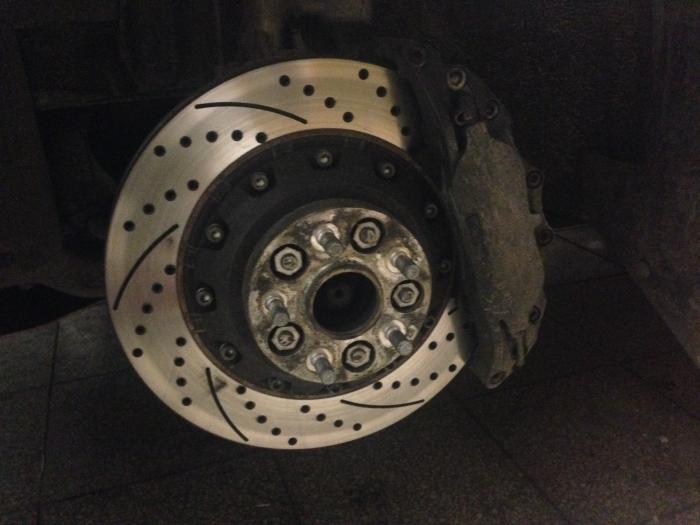

o 22.11.2013, 22:35 | manolo

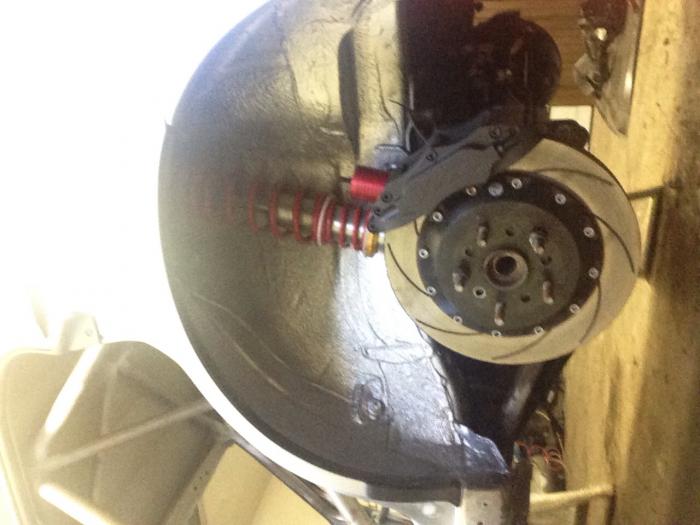

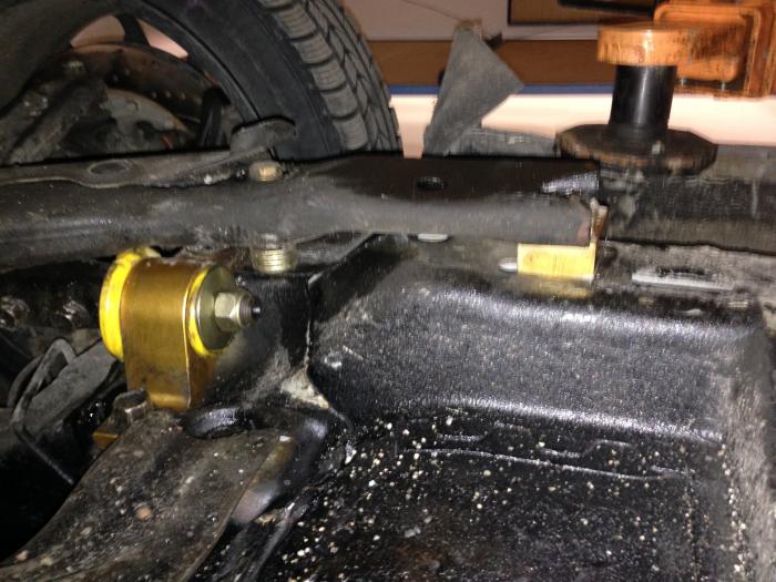

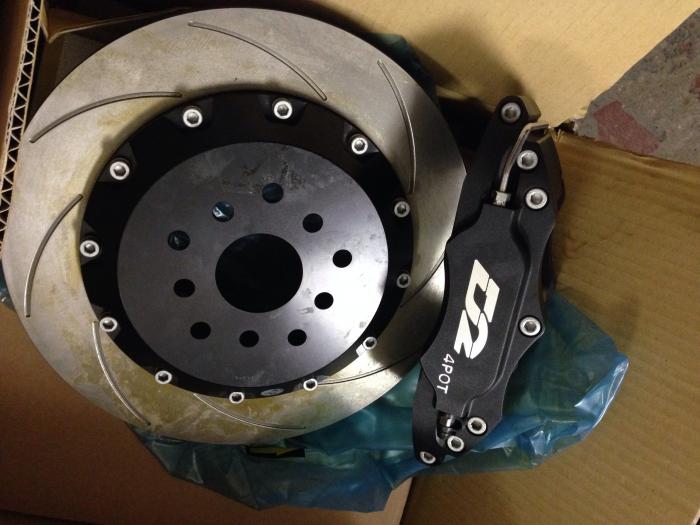

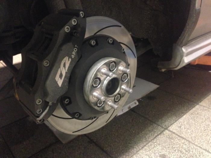

Přirustek 330mm / 4p dozadu...
o 22.11.2013, 22:36 | manolo

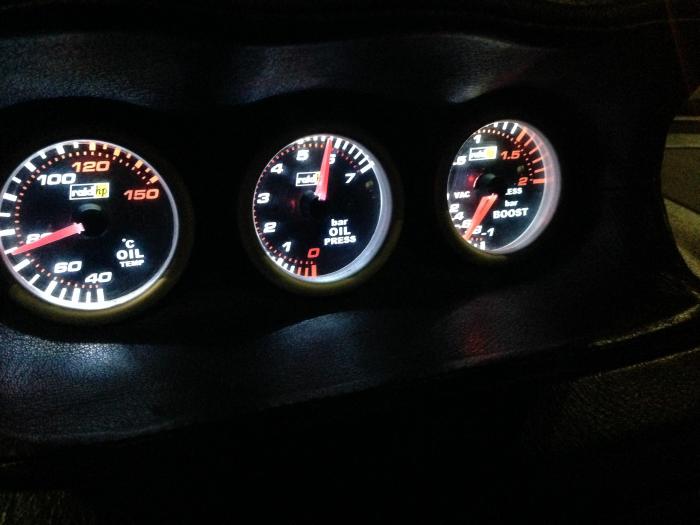

manolo:jak si dopadl s čerpadlem?
o 27.11.2013, 21:21 | manolo

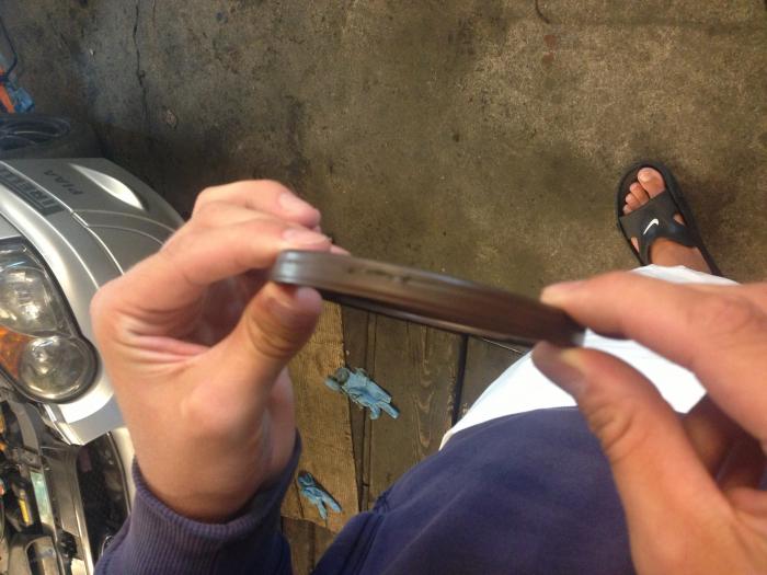

Kdybych si chtel koupit auto na okruhy, urco bych vedel do ceho bych spadl. To subo je na kopecky, snih, led, blbnuti a zabavu...
timon: cerpadlo se vymenilo za silne. bohuzel problem byl jinde. axialni lozisko bylo vymlacene po 700km jezdeni, tzn byla spatna vule na lozisku a to se vydrolilo. Tim padem klika chodila dopredu a dozadu a ten tlak oleje se ztracel. Proto ta dve turba nemazaly.
Ted uz to snad drzi a pristi tyden snad dam etanol, velke vstriky a twin scroll at to jede od spodu. I tak diky za pomoc pri reseni.
o 27.11.2013, 21:40 | Timon.z
divná závada,to sem ještě nezažil,ani neslyšel.
rači si udělej budík na tlak nekam k vačce,nebo trubce k turbu.já mám k turbu a furt na očách,nebo v hlavě nebylo spolehlivé místo(budík ni chodil s natáčením vvti podle toho,jak se natáčelo)
o 28.11.2013, 19:35 | manolo
Timon: tlak i teplotu oleje musim prehodit. Mam u filtru.

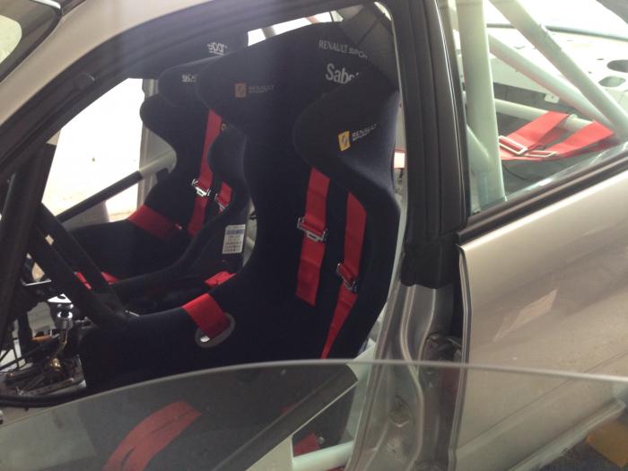

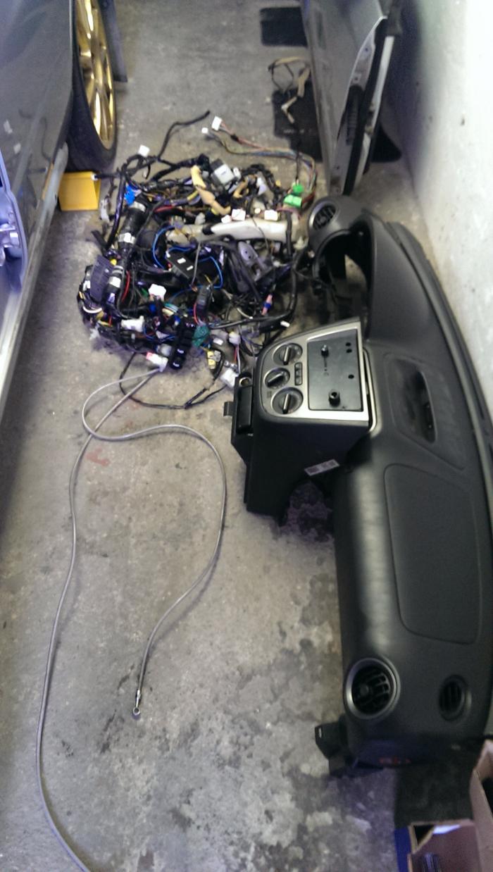

o 23.12.2013, 10:04 | manolo
o 23.12.2013, 10:05 | manolo
o 23.12.2013, 10:07 | manolo
o 23.12.2013, 10:08 | manolo

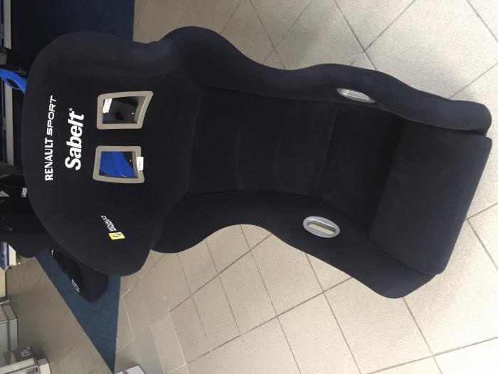

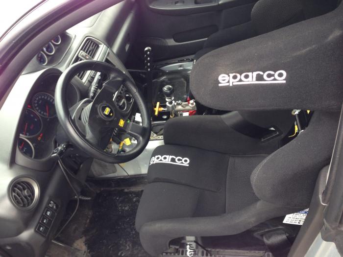

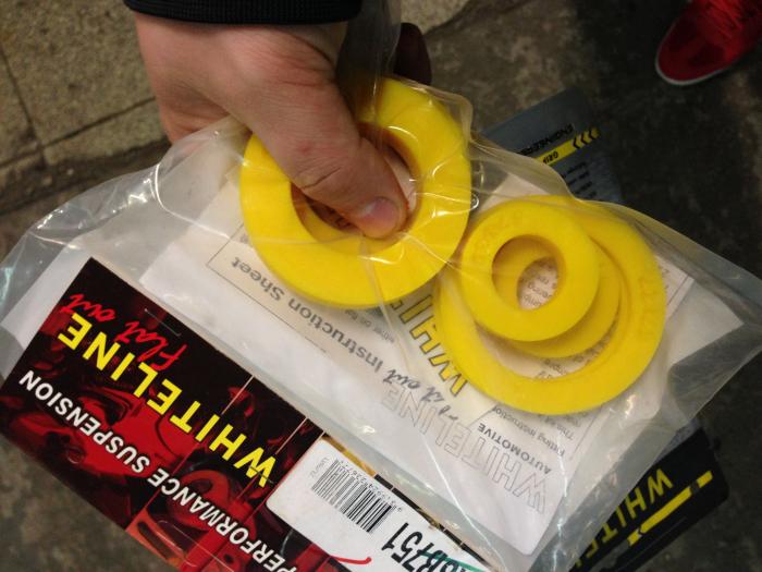

o 23.12.2013, 10:22 | cupra.165
Aaa,tady byl jezisek :-)
Nezaznamenal si ve vysokych rychlostech nejakou nestabilitu diky tem podlozkam? Mluvil sem s byvalym zavodnikem a rikal ze ty utopene kola mají něco do sebe.
Proto se jen tak pro zajimavost ptam
o 23.12.2013, 10:26 | manolo
cupra: zalezi co je vysoka rychlost. auto jede tacho. okolo 260-270. Ja s tim jezdim max 220-230. Od 190 nahoru je to neprijemne diky tomu antiliftu od Whitelinu. Diky podlozkam, lepicim gumam, liftu, stabikum bych rekl, ze je auto o moc pevnejsi a lepe se vede zatackou. Ale urcite ty utopene kola maji co do sebe napr. pri propruzeni, prece jen muze to kolo jit o 15 cm nahoru. Ted by bouchlo k lemu.
o 23.12.2013, 11:40 | Tuner#2
Kde a za kolik jsi sehnal pásy? Více fotek sedačky nemáš?
Jinak pěkně si hrajete...

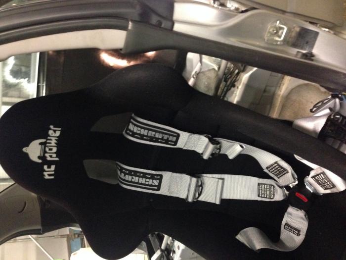

o 23.12.2013, 19:41 | manolo
Tuner: o pasy zkus napsat Rajdlosovi a sedadla ti zitra muzu vyfotit a zmerit. Co potrebujes presne?
o 23.12.2013, 20:38 | Tuner#2
Jaká je šířka v oblasti pánve, pak v oblasti trupu a výška opěradla? Za kolik je aktuálně Němec dělá?
o 23.12.2013, 21:01 | manolo
tuner: ja mel haluz a koupil z eva 2 kusy nejezdene, pac nemaji homologaci a kluci staveli eNko. Takze me vysly s drzakama 6500,-. Jinak kus Nemec prodava za 5500 + 1000,- drzaky. Do suba sem ale nechal Nemcem vevarit ram a na ne sedacky teprve montoval.
btw je to kopie z kopyta Sparco Pro evo tusim...
Jinak do rozmeru, auto je v garazi a zitra / pozitri ti tam sjedu to zmerit. Ja mam 174cm, 103kg a vlezu se v pohode. Trochu mackam vajica, ale to se da resit :)))

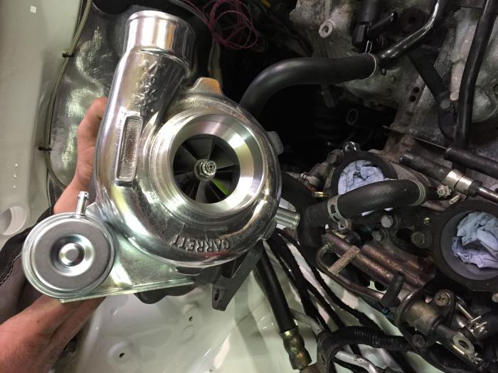

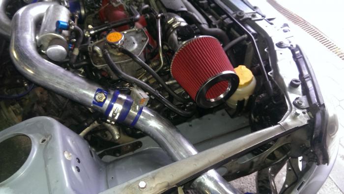

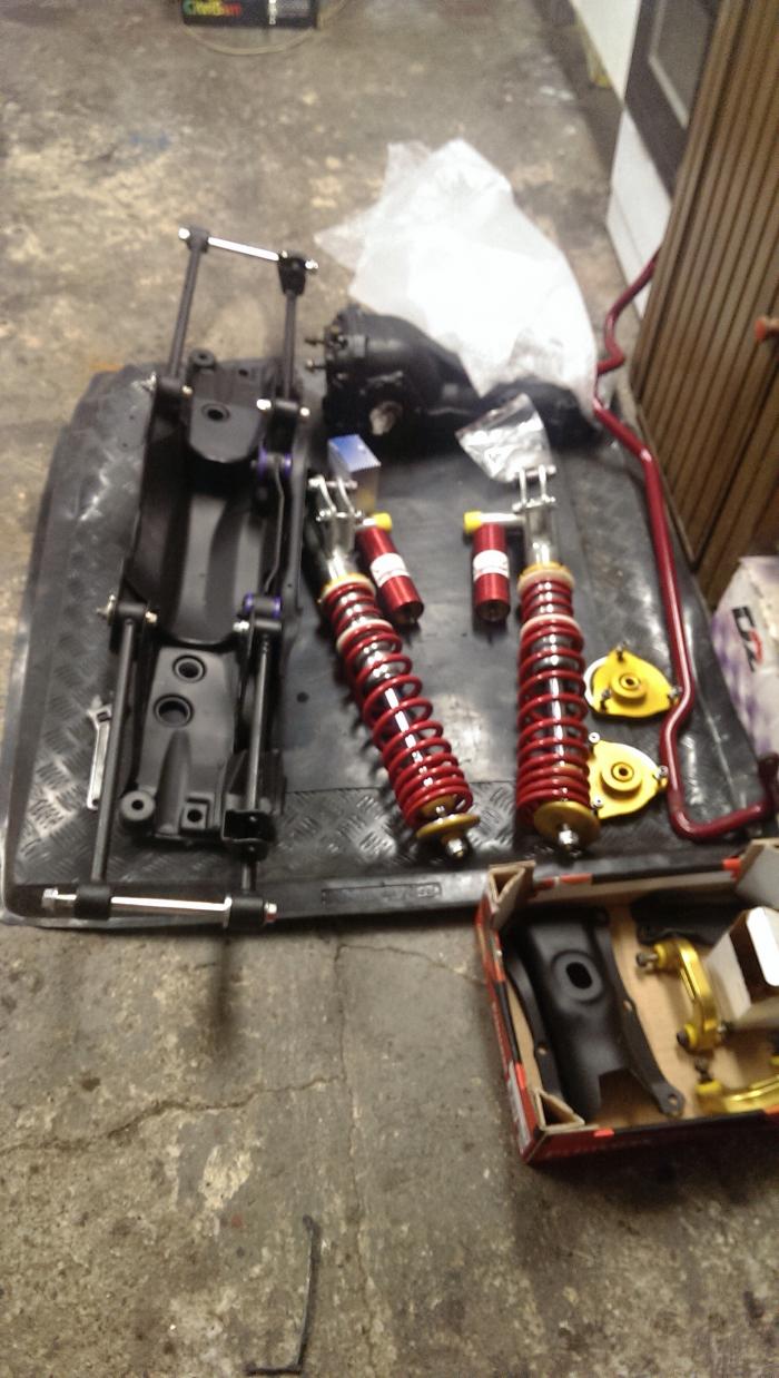

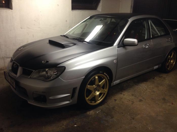

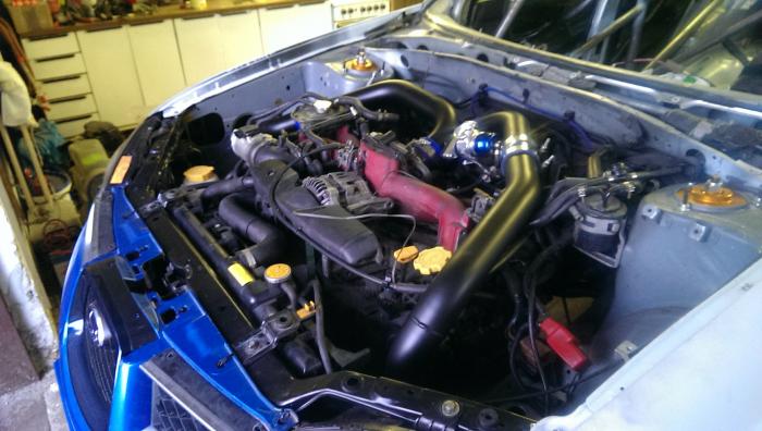

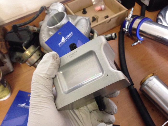

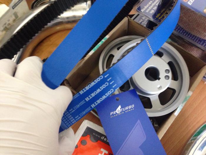

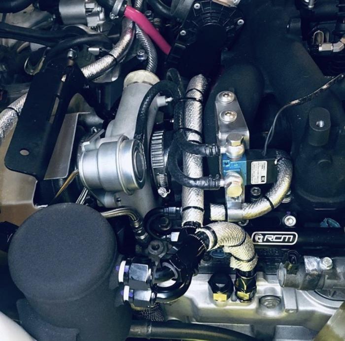

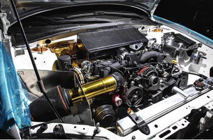

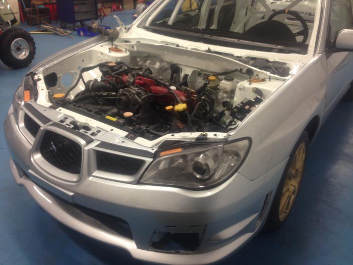

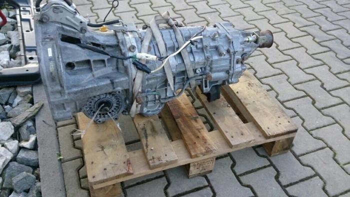

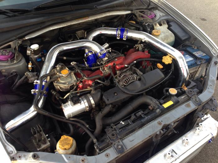

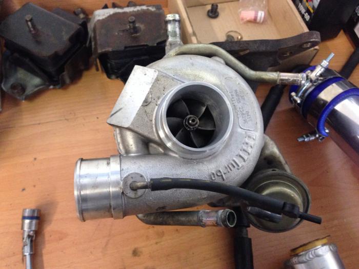

o 16.02.2014, 12:30 | manolo
dnes namontovano ihi vf37 twin scroll na loziskach...
o 16.02.2014, 12:31 | manolo
odlechcili jsme remenici a pripravili cosworth remen
o 16.02.2014, 12:32 | manolo
750ccm, e85 mapa
a pevne ulozeni motoru vlastni vyroby
o 16.02.2014, 12:33 | manolo
fmic
o 16.02.2014, 12:34 | manolo

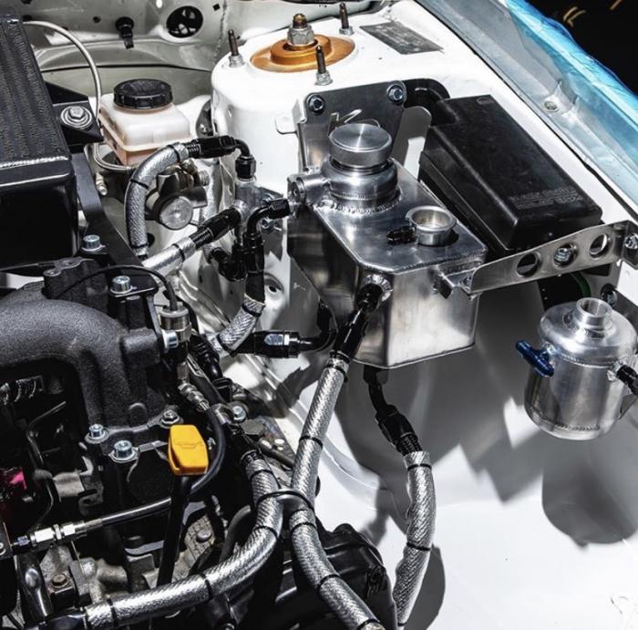

o 16.02.2014, 12:35 | manolo
vymenili jsme olejovou vanu se sacim kosem, dali vetsi vodni chladic, predelali sani a bov, probehla montaz recar vc 6ti bodu. Doufam, ze to ted auto bude zase o trosku rychlejsi.

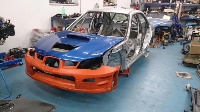

o 14.04.2014, 01:26 | manolo
zbrojime na sezonu, skacel + dccd
o 14.04.2014, 01:27 | manolo | Upraveno: 2014-04-14 01:28:17
o 14.04.2014, 01:30 | manolo

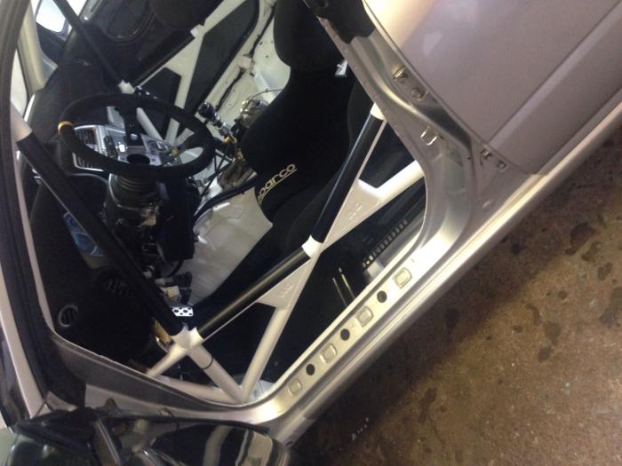

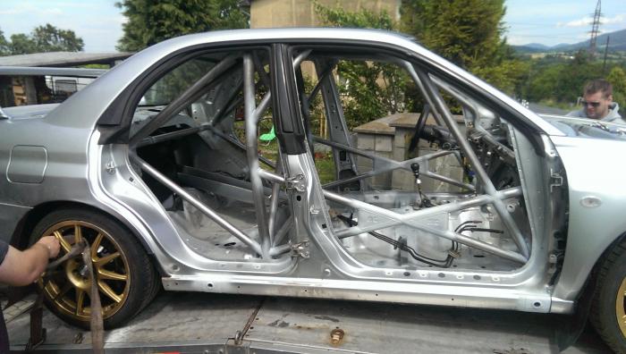

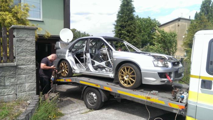

o 22.06.2014, 23:19 | Kamil07
foto k příspěvku  od Kamil07
o 22.06.2014, 23:21 | Kamil07
o 22.06.2014, 23:25 | Kamil07
o 23.06.2014, 09:50 | endru.ondra
a jedete to k suda šrot republice ocel ? :D
o 23.06.2014, 21:49 | manolo
o 24.06.2014, 17:17 | kozlustechnykus
Tohle asi budu potrebovat prelozit :-D

kozlustechnickej: Tady na západě běží reklama v rádiu, kde je slogan Suda (název firmy = majitel) šrot, republice ocel = že ze zběru kovového odpadu bude zase nová ocel.
Nicméně já si myslím, že to jelo k Němcovi ;)
o 24.06.2014, 18:53 | Proffesor_W
jasny ze na ram, bez teho ho na rally pusti akorat tak za pasku koukat :-)

o 27.06.2014, 20:13 | manolo
Konecne dorazily...
o 27.06.2014, 20:14 | manolo
Timon.z cinkni ladovi, jednotka je mrtva, tak se domluvite co a jak...
o 28.06.2014, 21:35 | manolo

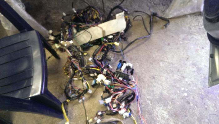

o 29.06.2014, 22:06 | manolo

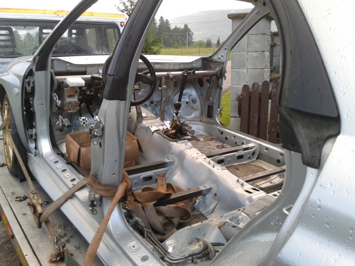

o 29.06.2014, 22:19 | crestik
podobně vypadala hromada, když jsem dělal novou elektriku v baráku 8-)

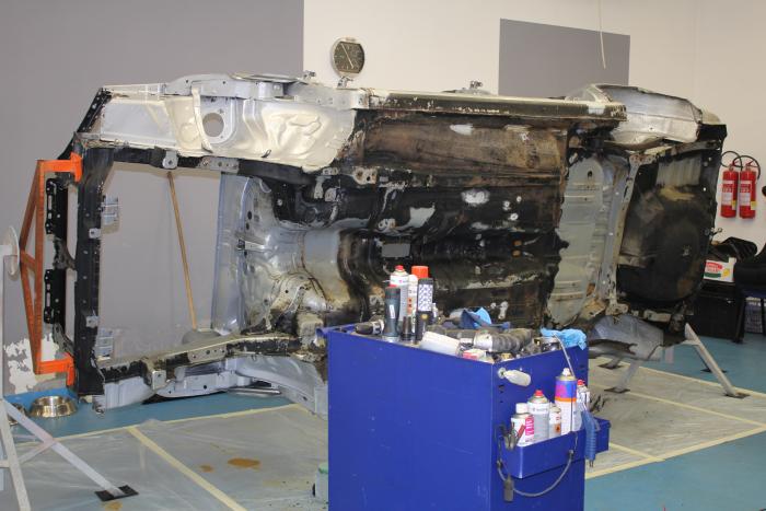

o 06.07.2014, 21:52 | manolo
o 06.07.2014, 21:54 | manolo

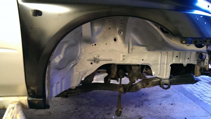

odstranen modul ABS, catchtank vc. vsech privodnich kabelu a hlavne konecne kolem turba mame cisto a nebude se nam tam nic tavit.

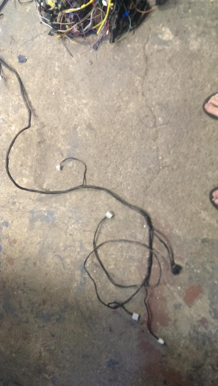

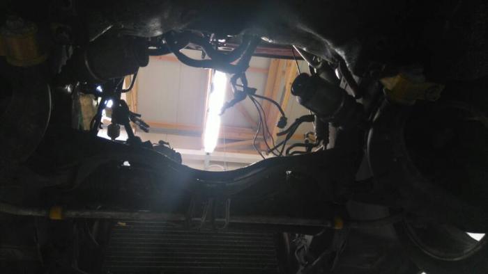

o 06.07.2014, 22:02 | manolo

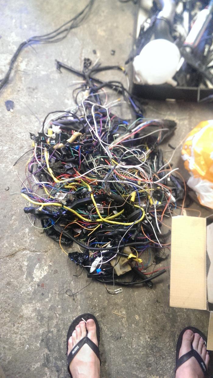

zaciname vysekavat elektriku a delat vse na miru
po 17ti hodinach vystrihovani, vypinovavani, cisteni...
o 06.07.2014, 22:03 | manolo
vyse jsou samozrejme zbytky
o 07.07.2014, 18:43 | Kamil07
No, o kablikach se mi uz i zda :-)

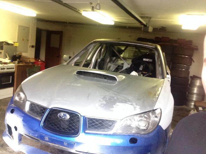

o 25.07.2014, 23:39 | manolo

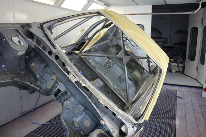

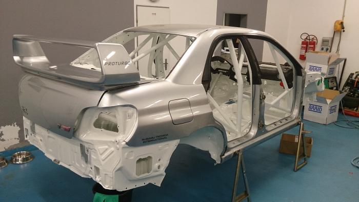

kdyz uz, tak uz...vycistene podbehy.

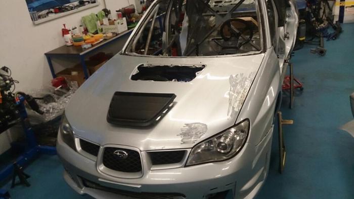

a kukuč 2006, zatim bez kapoty
o 05.08.2014, 20:36 | manolo
o 05.08.2014, 20:37 | manolo
o 05.08.2014, 20:38 | manolo

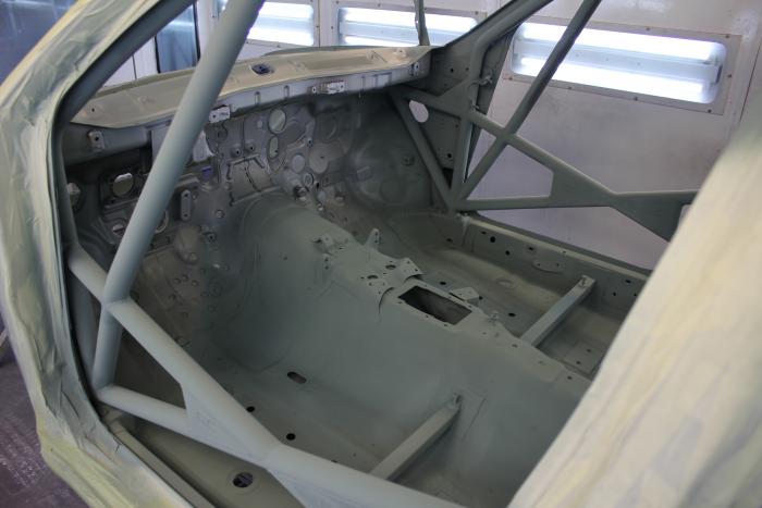

o 10.08.2014, 11:49 | Deliquente
Sikovny kluk!
o 12.08.2014, 08:24 | tommas
hezký, hezký.
co je cíl mise? Speciál na závody nebo leštěnka?
o 12.08.2014, 16:26 | manolo
tommas: na lestenky ja se.. :)
ma to byt ostry cistokrevny zavodak...
jsem rad, ze se libi

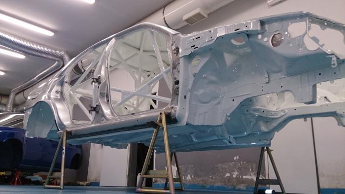

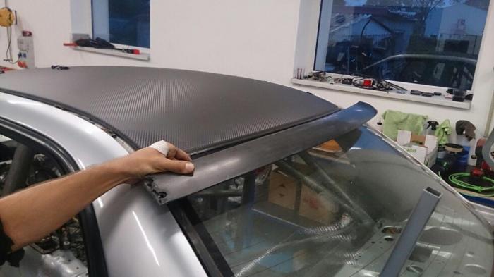

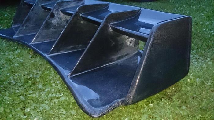

o 30.08.2014, 13:10 | manolo
Original wrc, forma 17dilu, 64kg, vlastni vyroba, 3.8kg, full karbon

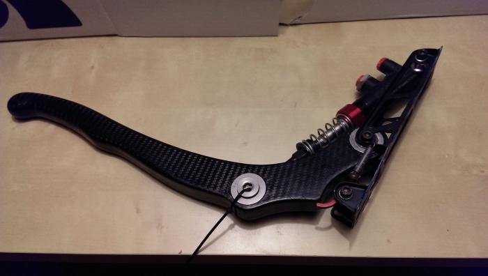

rucni brzda wrc s12b

o 06.11.2014, 12:16 | manolo
komaxit

o 06.11.2014, 12:18 | manolo
kaps dog box soon

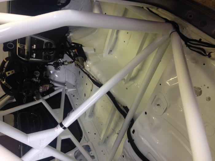

o 16.01.2015, 21:22 | manolo
něco z průběhu
o 16.01.2015, 21:23 | manolo
o 16.01.2015, 21:24 | manolo
o 16.01.2015, 21:26 | manolo
jeste nez se rizlo...

o 13.02.2015, 16:12 | manolo
o 13.02.2015, 16:13 | manolo
o 19.02.2015, 10:26 | manolo
o 19.02.2015, 16:35 | cupra.165
Teda,to bude mazlik :-) kdy se planuje hotovo?
o 19.02.2015, 16:45 | OMEGA
Mazec thread
o 21.02.2015, 23:49 | manolo
cupra.165 mame hotovo... po vikendu jen namapovani, mely bysme foukat 420ps / 630nm
o 01.06.2015, 21:32 | manolo
o 01.06.2015, 21:33 | manolo
o 01.06.2015, 21:34 | manolo
o 01.06.2015, 21:37 | manolo
o 01.06.2015, 21:46 | Kapka (M)

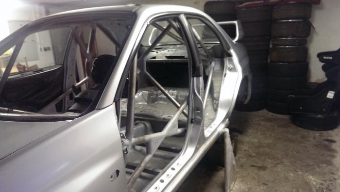

moc pěkna práce kluci... STi Petra Paška /RTT/ asi znate co?on je stejný blazen jako vy :-)
o 01.06.2015, 22:24 | Tuner#2
Pěkný, pěkný. Koukám, že sedačky měníš jak ponožky. Na jedné fotce Sparco, na druhé Sabelt a to jsi na začátku fotil NC power :-))
o 01.06.2015, 22:30 | manolo
potreboval jsem trosicku sirsi jak to sparco, tak mam sabelta z clio cupu
o 01.06.2015, 22:31 | manolo
o 01.06.2015, 22:56 | Kamil07
Sedacky se meni podle toho jak roste prdel :-)
