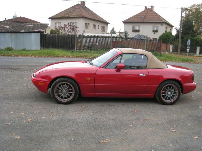

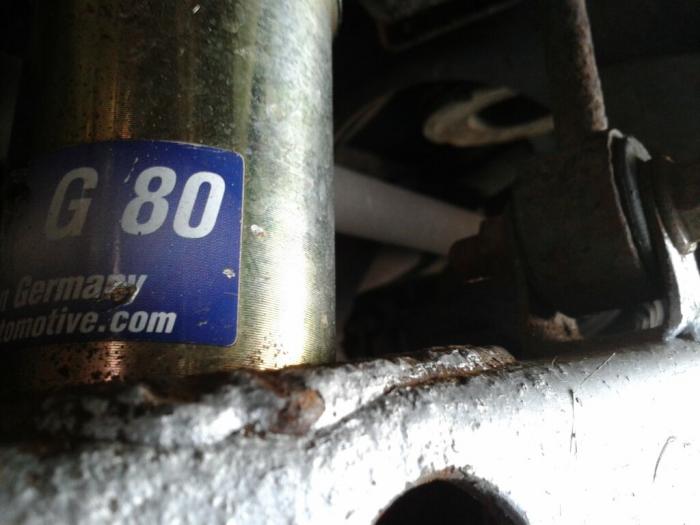

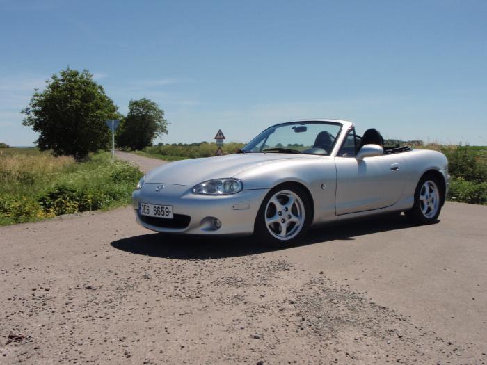

Kluci,jdu poprosit o radu.
Na své mx5 mám problém s výškou podvozku.Už dopředu konstatuji,auto bylo buklé na jedné přední straně.
Když sem auto koupil,byla jedna strana vepředu i vzadu cirka o 1,5cm níž vůči druhé. Říkal sem si, unavené pera. I tak už sem měl zlé tušení. Nicméně proto sem si sehnal štelovák,auto srovnal do roviny,ale nedá se s tím téměř jezdit. Tam ,kde to bylo už v serii níž,jezdím defakto natvrdo bez propružení. Viz foto předního tlumiče
foto k příspěvku  od cupra.165

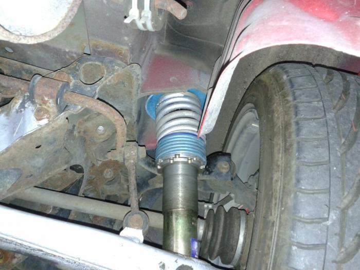

o 03.08.2013, 17:40 | cupra.165
Druhá strana předního tlumiče,která byla v serii výš má aspoň nějakou možnost propružení.
Čili štelovák vyhodím urćitě ven,vrátím serii tlumiče i pružiny,jen nevím jak z toho ven,abych auto dorovnal.
Ještě poznatek,po geometrii po nasazení štelováku a srovnání všech výšek vpředu vzadu táhne auto po puštění volantu silně doprava. Nížší strana je u řidiče při seriovém podvozku
o 03.08.2013, 17:45 | cupra.165 | Upraveno: 2013-08-03 17:46:32

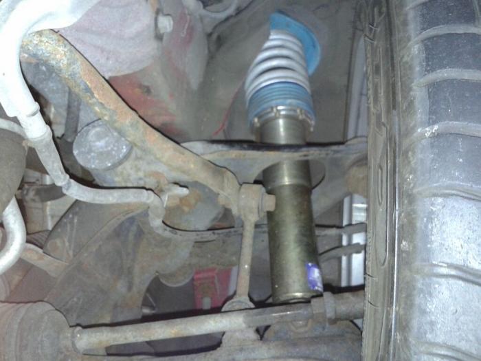

Poraďte prosím,jak to auto dát do roviny. Potřebuji stranu spolujezdce jak vpředu,tak vzadu dostat o 1,5cm dolů vůči straně řidiče. Dle mě tu výšku zadku ovlivňuje pouze přední pružina,která ho nadzvedává Napadlo mi stahovák natrvalo, případně zkrátit po vesnicku pružinu o určitý kus závitu(prasárna). Co s tím radíte? Vśimněte si,abych měl auto srovnané,musí být na tlumiči matky u té nižší strany úplně vyšroublé nahoru

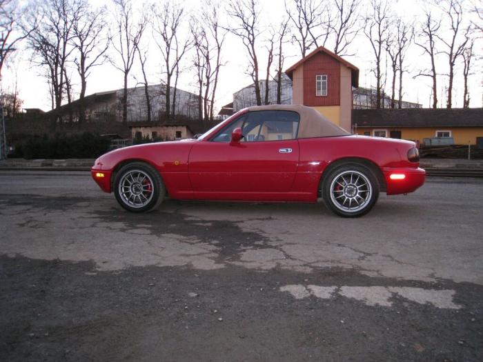

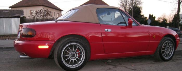

o 03.08.2013, 17:50 | cupra.165
Strana která je v serii níž

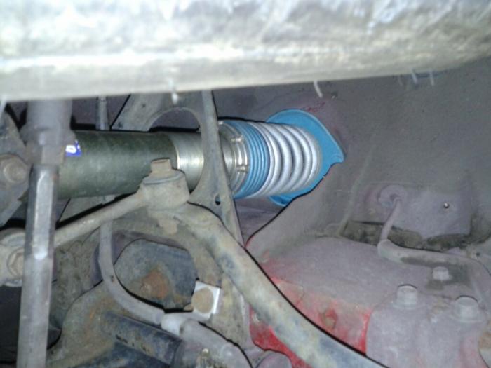

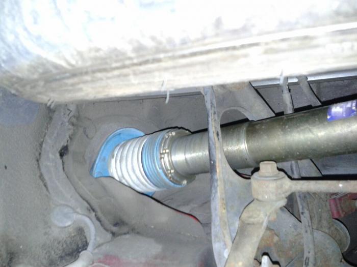

o 03.08.2013, 17:51 | cupra.165
strana ,která je v serii výš
o 03.08.2013, 21:30 | Vasekkch
Ten podvozek je nejaka haluz. To je focene kdyz je auto na kolech? Bys musel mit pistnici v maximalni poloze a samotnym sroubovanim ji zacit ztlacovat. Pruzina musi vypadat porad stejne ztlacena bez ohledu na to jak mas nastavenou vysku.
o 03.08.2013, 22:23 | Lucni.konik
já teda nevím, ale napřed bych to auto hodil na nějakou pořádnou rovnací stolici. to je víc než hodně rozhozený-zkroucený.
o 04.08.2013, 10:00 | CervinVega

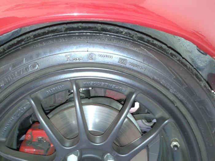

A proc mas ten stelovak vytocenej takhle nahoru? Asi bych zacal tím, ze bych dal vsude úplně dolu-tu matici, aby jsi měl dráhu na pruzeni a jen to srovnal do roviny, nevěřím, ze výsledkem bude na jedne straně pruzina na zavitech, to by to auto muselo byt úplně do vrtule, neslo by zavírat dveře a kapoty, sklo a pod...
o 04.08.2013, 10:20 | cupra.165
Nahore ho mam proto Honzo,ze se podivej ,kde bych měl kolo..tohle je aktuální fotka po srovnání na štelováku
Pokud matky stočím níž,jde kolo do blatní

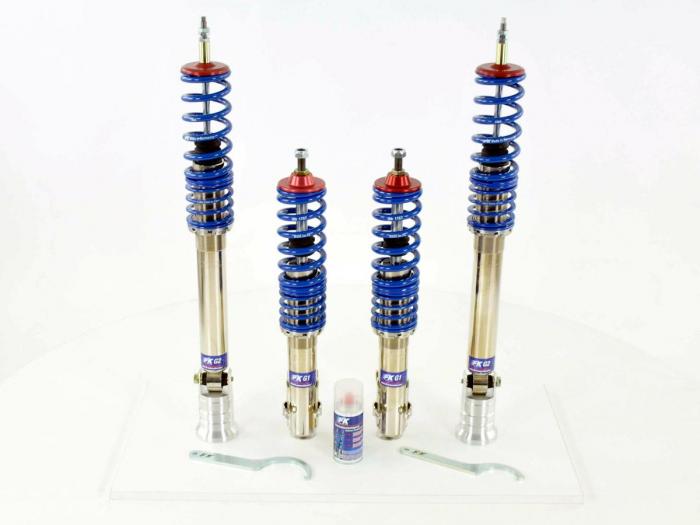

o 05.08.2013, 23:07 | cupra.165 | Upraveno: 2013-08-05 23:19:23

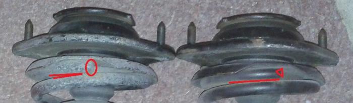

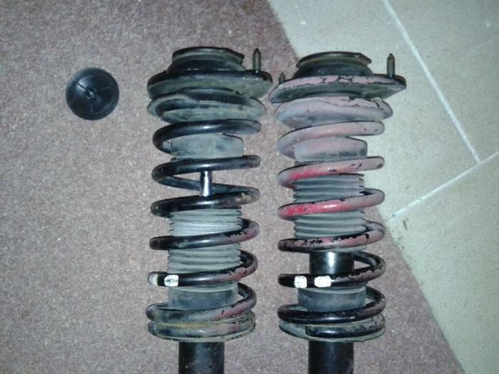

zde ještě foto originálních tlumičů a pružin
zajímavé,tlumiče natočeny ve stejné poloze,pružiny mají nestejné zakončení nahoře.
Ta vlevo je čistý kruh,jako řízlá kulatina,ta vpravo má konce sploštělé a originálně zakončené.
Dále koukám že ta vlevo se nahoře dŕíve rozevírá,ta vpravo je defakto o 3cm déle spojenáa rozevírá se mnohem pomaleji. Možná by za to stálo přehodit pružiny levou a pravou,co vy na to? Bohužel nemám moc pokusů,já sám to ménit neumím a zaměstnávám tím mechoše,kterého to už přestává taky bavit :-)
o 05.08.2013, 23:30 | cupra.165
dole je to však obráceně. Tak bych řekl,že u jednoho tlumiče je otočené pero. Zase mi klamou ty 2 bílé značky,k čemu tam bývají? Jinak nemáte nékdo tip,jak ozkoušet samotné pružiny,že makají stejně a není jedna víc unavená? Dá se to poznat v nezatížené poloze?

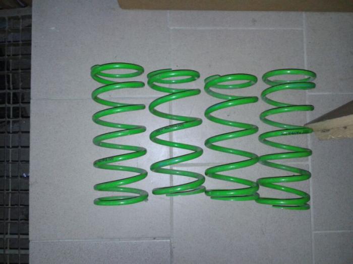

Pruziny mely na sobe stejne hodnoty zatizeni,to jsem se dival,vsechny 4 proste uplne shodne.
Když uz sem pisu,tak ty zadky jsou taky uplne jinak ,presne jak sem psal včera,na kriz
Jinak se zkusim zamerit na ty silace,neco na tom bude

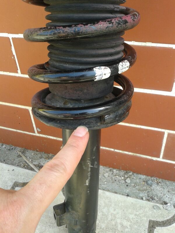

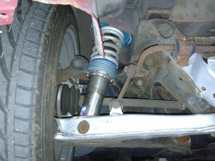

Kluci,zadni tlumice sem srovnal na stejnou vysku zavitu,predek sem dorovnal a hle,pruzina uz není na total zmacknuti,je tam vule pro pruzeni.Takze pruziny na všech 4 vypadaji ,ze mají moznost pruzeni. Ted však nastalo to,ze strana ridice je guma v blatniku cirka 1cm jako tramvaj.A to abych mel dohnanou vysku matek jako u předního spolujezdcova tlumice,bych mel jit ještě o 1cm dolu na zavitu :-(
o 06.08.2013, 15:24 | cupra.165
strana spolujezdce 7cm od spodního zavitu --55cm od země k lemu
strana ridice 8,5cm od spodního závitu --54cm od země k lemu
a to si nejspis ještě sedne tak o 0,5cm dolu

o 06.08.2013, 15:38 | Tuner#2
BTW co to je za podvozek, že je hlavní pružina takový bláto a jde při první možnosti závitama na sebe? To bylo nové, nebo z druhé ruky? Nedal k tomu někdo špatné/myšleno jiné pružiny?
o 06.08.2013, 15:46 | cupra.165 | Upraveno: 2013-08-06 15:49:39
Fk automotive
bylo na nem najeto cirka 4000km..ta pruzina vazne blato je,prave proto uvazuji o vraceni k serii vcetne pruzin
Uz od pocatku ve mne ty pruziny nebudi dobry dojem,kdyz mají stejne parametry predek zadek..predek je proste tezsi,musi tam byt vazne jiné.Ty pomocne pruzinky jsou totalne k hovnu,kdyby to nahradili jednou poradnou pruzinou,udelali by mnohem lip
Co se tyce domecku tlumicu,tak oba zustaly originalni,menilo se na strane ridice jen od domecku dopředu výztuha.
I tak to ale proste ukazuje,ze ta strana ridice at tam dam cokoli,proste bude vždy niz.
Pravda,jeste sem nepovolil ty silace a stabiky...to je jediny,co by to mohlo zmenit jak pise Nismo
o 06.08.2013, 16:06 | Tuner#2 | Upraveno: 2013-08-06 16:07:11
A máš jistotu, že Tě někdo nenapálil? Po 4tkm přece nebude někdo prodávat funkčí podvozek?
Jinak obecně co se týče pružin, klidně můžou být stejné i když je předek těžší. Stačí aby tam byl jiný pákový poměr na ramenu, který bude ve předu menší a tím pádem bude i při vyšší hmotnosti na nápravu stačit stejně tuhá pružina, ale je to min. zvláštní. Zkusím napsat kámošovi co má MX5tkuna Teinu.
Jo a pomocná pružina k hovnu není, ta má takhle být stlačená, ona přijde ke slovu při nerovnostech, ale hlavní pružina nesmí za žádnou cenu sednout závitama na sebe. Daleko dřív to musí sednout na doraz, aby se pružina nepoškodila což právě dosednutím na sebe může.

Vasku a ses si opravdu jistej, ze ty pruziny nejsou 2 a 2, ze proste vypadaj stejne, ale jsou jiny? Na kazdy pruzine by melo byt nejaky cislo....
EDIT: a nemyslim si, ze by proste byly vsechny stejny a zamenny...
o 06.08.2013, 16:30 | cupra.165
Honzo,ty myslis asi Pavla se zelenou NB mazdou,vid? Ten ma tein,to je podvozek zase uplne jinaci i vcetne kvality.
Michale,ja uz pruziny prestrikal,ale dalo se tam vycist číslo a ty byla na všech 4 stejna
o 06.08.2013, 16:32 | cupra.165
Spise zkusim ještě sehnat nižší sportovni pera a hodim to na origo tlumice.Sice zase to bude jina vyska na stranách,ale to pak dozenu podlouzkou. Znamy ma wietec pruziny a ty jsou preci jen tuzsi a silnejsi jak tohle blato od fk
o 06.08.2013, 16:33 | MiniMike
Vasku, tak to je asi spatne, protoze co jsem koukal na FK podvozky, a cisla jsou na predku i zadku jiny :-(
(asi si ty cisla nepamatujes co? )
Jedina moznost, zkusit na jedny strane jeste ty pruziny prehodit, jestli se to nezlepsi... protoze mi to fakt prijde divny...
o 06.08.2013, 16:36 | Tuner#2
Myslím Radka/Zazuu snad sem pak napíše. Nejde to to, že je kvalitnější, ale zda je rozdíl předek zadek. Jinak ani JOMy co jsem viděl neměli závity na sobě, to je vyloženě špatně a nezdá se mě to. Omrknul bych i čísla přesně jak píše Miník ;)
o 06.08.2013, 16:37 | cupra.165
Ještě dotaz,kdyz se daji tvrdsi sportovni pera na predek a vzadu budou mekcci seriove,to vse na oem tlumicich,jak by se měli zmenit jizdni vlastnosti? Motor vpředu,nahon na zadek
o 06.08.2013, 16:39 | MiniMike
jinak tedy predpokladam, ze mas tendle podvozek
vetsi foto: [ Link ]
a tam je videt, ze predek cislo je 1767 a zadek 1866
foto k příspěvku  od MiniMike

o 06.08.2013, 20:39 | cupra.165
Tak sem si pohral s nastavenim,snizil a srovnal zadni pera a tlumice,predni pera uz mají taky volnost, i kdyz mezi prednima tlumicema nastaveni per je rozdil 2cm. Uz to konecne tlumi a peruje,zadne buseni,klidecek. Jen když ted zatizim zadek,obcas pneu zbrousi lem,ale to se musí dovychytat. Ted to vypada takto
o 06.08.2013, 20:42 | MARWiN
na to taky existuje reseni..
1) jiny nebo stretch gumy, pokud jezdis rychleji, asi bych to vynechal
2)zaklepat nebo odrezat flexou a nasledne zaklepat ten lem zevnitr
3) odklon
za mne bych zaklepal nebo odrezal lemy (opatrne) a nejak antikorozne osetril aby se v tom nedrzel bordel
o 06.08.2013, 21:01 | cupra.165
Pokud bych chtel dat predek vys,uz to nejde,protoze uz bych zacal zmackavat k sobe ve volnem ramenu hlavni pruzinu na strane ridice.
Tak to nejspis v sobotu rozhodim a dam sportovni pera,povolim vse co pujde v zatizeni,ale pocitam,ze to spadne zase k jedne strane,tak si budu muset hrat s podlozenim
I když porad verim vice temto perum nez tem krouzkum od fk

Vasku: tak to znaceni G80, G1 a G2 je znaceni tlumicu, ty budou asi ok, ty mas "problem" myslim si jen s pruzinama... jeste bych fakt zkusil prehodit na jedny strane pruziny ... skoro bych rekl, ze mas na kazdy naprave 1 predni a 1 zadni ....

Ukazu vam jak to vypadalo v serii
o 07.08.2013, 11:41 | cupra.165 | Upraveno: 2013-08-07 11:41:37
a zde ta nižší strana..byla by velka nahoda kdyby 2 ruzne podvozky a porad to padalo k jedne strane..leda ze by nikdo ze 2 ruznych lidi při vymene nedelal spravne nasazeni pruzin a tlumicu co se tyce povoleni stabiku a silentbloku na ramenech
o 07.08.2013, 11:47 | Tuner#2
Vačku na takovém povrchu co stojíš vůbec nejde soudit, to chce zastavit na nějakém rovném úseku a tam to poměřit a nebo právě na stolici či geometrii.
o 07.08.2013, 11:58 | cupra.165 | Upraveno: 2013-08-07 11:59:41
Honzo,ono to tak bylo všude,dost viditelne,vcetne rovne podlahy v garazi...vazne... meril sem si to i metrem,kdy byl rozdil na stranách o cirka 2cm vpředu a vzadu cirka 1,5. Dle me to dělala ty predni pera rozdil na zadku

o 08.08.2013, 07:08 | Johnie_Walker | Upraveno: 2013-08-08 07:10:28
Ahoj, hele já měl NB FL a když jsem jí přivezl bylo jedno kolo taky o cca 15mm jinak. po 14 dnech hledání to bylo promáčklé LP rameno v místě spodního uchycení tlumiče. blbě se to hledalo a nakonec jsem dal nové.
o 08.08.2013, 07:09 | Johnie_Walker
tady je to krásně vidět..
foto k příspěvku  od Johnie_Walker
o 08.08.2013, 07:11 | Johnie_Walker | Upraveno: 2013-08-08 07:11:51
a poté s weitec pružinami
o 08.08.2013, 07:12 | Johnie_Walker
o 08.08.2013, 08:42 | cupra.165
Ahoj,díky moc za typ. Je pravda,že u řidiče je rameno taky měněné nebo u spolujezdce a rozhodně ne za nové.Tohle by mi mohlo hodně pomoci
