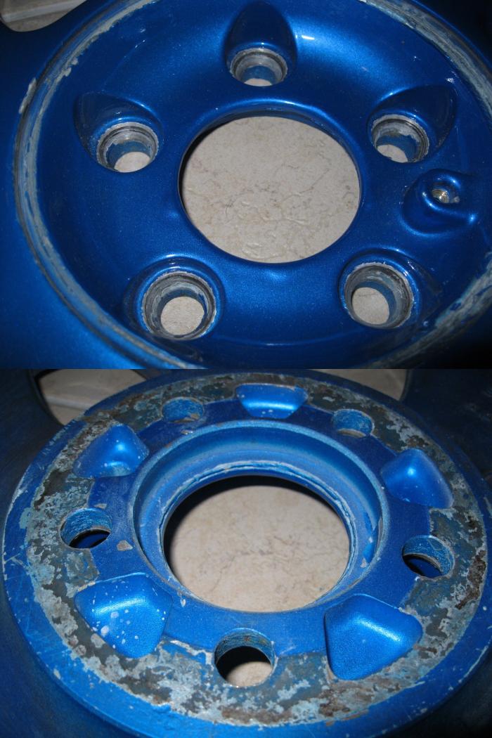

Zdravim, potrebuju poradit ohledne ubrani materialu na stredech kol... jedna se o stredy ze zadnich delenych kol MAE (vyroba OZ) a oproti tem z prednich kol vypadaji, ze uz je na nich ubrano asi 10mm (ale mozna, ze to tak je schvalne - vnitrni limce se taky lisi o 10mm). Nameril jsem, ze tam zbylo asi 9mm pro zavit sroubu a potreboval bych z toho jeste tak 3mm ubrat, abych se dostal na ET, ktere potrebuju. Chci znat vas nazor, jestli se toho bat nebo ne. Myslim, ze materialu tam zbyde porad dost... kolo tak jak je jsem meril a vychazi to 10x18 ET31-32 a chci se dostat na ET35 nebo alespon ET34. Diky za nazor
foto k příspěvku  od Cormi
o 22.06.2013, 23:42 | mishan
3mm v pohodě, no stress
o 23.06.2013, 20:03 | Proffesor_W
nebyla by lepsi podlozka pod naboj a udelat tomu trochu camber? ten 1-2mm by ani nebyly videt.
