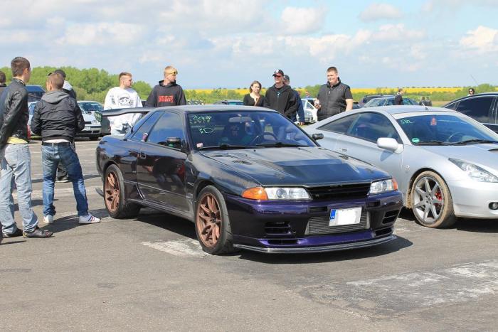

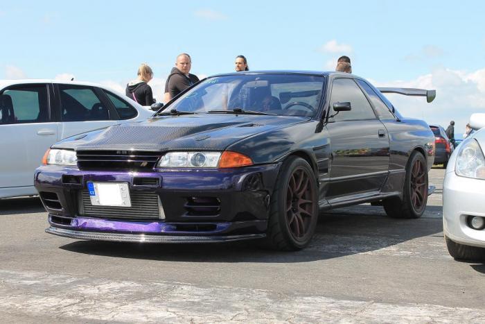

Dám sem pár fotek, čím se zabívala naše dílna pár let, je to náš projekt a nebudu říkat, že je to hotové, ale s převážné části už je, taky proto jsme stím včera vyjeli na Car Wars, ikdyž u nás bylo ráno šíleně hnusně, tak jsme ani nechtěli jet, pršelo až do 10hod, mi vyrážely, kolem 14hod, když už bylo aspoň trochu sucho, jinak krásný den, ale co trocha fotek je zde [ Link ]
Pokud to bude admimům vadit jako propagace firmy, tak to smažte.

o 19.05.2013, 08:10 | H-Honza (M)
masakr! Skoda ze uz srazy nejezdim, tohle bych si prohlednout chtel...
o 19.05.2013, 08:12 | mr.brain
Pěkný, pěkný, i volant to má na správný straně :) Víc info o autě?
o 19.05.2013, 08:38 | TROY
mě zaujali teda ty CZ značky :)
o 19.05.2013, 08:47 | cendler
Honzo - noní problém se někdy zastav a nebo zavolej, chceme objet co možná nejvíc srazů
mr.brain - bude, je toho hodně, na stránky dám i fotky ze samotné stavby, jen to musím nějak s kompletovat, auto se dělalo 3roky, tak fotek je tisíce
TROY - běh na dlooouhou trať
Ale včera byla první delší cesta toho motoru, zatím se zabíhá a ladí a ladí, což bude taky chvilku trvat, než to půjde na oficiální 400m sprint.

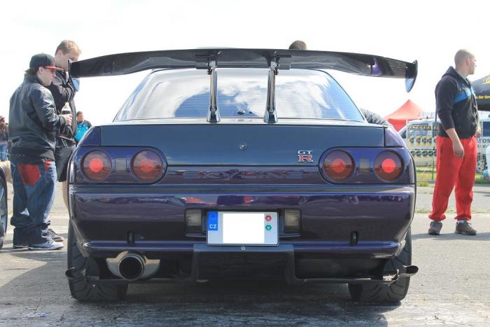

o 19.05.2013, 22:30 | cendler
jak jsem psal technické informace budou, běhěm pár dní, je tam toho tolik, že se to musí sesumírovat, a chtěli jsme, když už jsme byly na první srazu, tak aby se vědělo, že jsme to dělaly mi, jak všichni známe různé vyžírky, tak jsme to nechtěli podcenit, což tohle info se snažíme doladit
gizmi : myslíš, že by jsi dokázal vyleštit folii :-D
Bladzej : hele půjde to do leštěnek, ale na sprinty se stím bude jezdit taky, protože motor a podvozek má hodně potenciálu a na poháry bě měl s přehledem dosahovat, tak proč ne

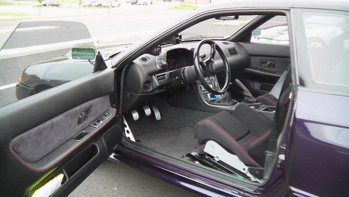

Proffesor_W : žádné takové, interiér je komplet skyline, jen je zrcadlově otočený, sedačky polohovatelný skořepiny s 6bod pásy TAKATA atd. jak říkám, to musím na světle pořádně nafotit, na dílenském světle to není ono
foto interiéru je tady, ale udělám lepší
foto k příspěvku  od cendler

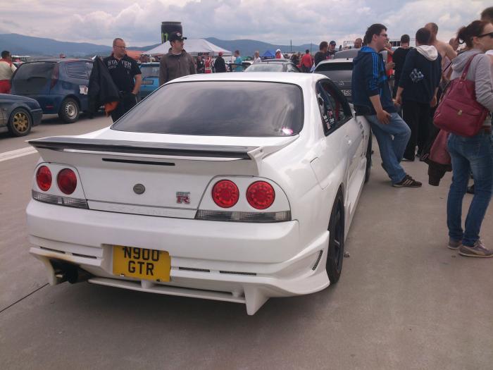

o 02.06.2013, 16:48 | mikevr6
Slovaci maj taky pekneho :)
Sprintoval ted v Trencine a jelo to cosik :D
foto k příspěvku  od mikevr6

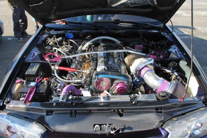

o 13.06.2013, 07:57 | cendler
Tak dodávám další informace, jsou to posty z nissan fora, dává se to tam postupně, tak to budu oddělovat
Jinak celý projek je tady [ Link ] s více fotkama, ale bez registrace se tam nedostanete, bohužel
Ještě než jsem auto odvezl do lakovny, tak jsem hledal kde auto vůbec nechám nalakovat. Nemusím asi říkat, že pokud u nás v ČR chce někdo něco speciálního nebo něco výmečnějšího, tak je problém takovou lakovnu najít :(
Našel jsem, a po mém návrhu barvy mi lakýrníci připravili asi 8 vzorků z kterých jsem měl na výběr. Dohodli jsme se a já jim přistavil auto....
Výběr barvy jsem měl jasný - MIDNIGHT PURPLE - ale s efektnějším lakováním :D
V době kdy se auto lakovalo už byl dávno motor v jedné firmě na výbrusu a srovnání rovin bloku, protože mi těsně ped tím přišel další balík a to z USA s písty a ojnicemi....
Takový starosti se scháněním pístů bych nikomu nepřál - po rozebrání motoru jsem zjistil že má motor už druhý výbrus písty tam byli JE PISTONS a ojnice EAGLE..
Ojnice nepřežily přidření klikové hřídele a všechny písty byli popraskané ( malé praskliny )
Takže sem si nechal změřit ten předešlý výbrus a katastrofa na pěti válcích jsme naměřili moc velké vybroušení a na jednom válci byl píst dost těsný - FAKT NEVIM JAK SE JIM TOHLE POVEDLO :?
Sehnat písty pro třetí výbrus ja fakt oříšek, dělá je jen Cosworth a ty je měli jen v katalogu a nikdo je neměl, Tomei a ty jsem chtěl obědnat z RHD-ček, říkali není problém, není problém tak já říkám, že je chci a on mi píše, že už nejsou a nebudou ( sem si žíkal, že si asi ze mě všichni dělaj pr..l ) a nakonec úpně bez problémů z Ameriky Wiseco - kontaktovali jsme chlapíka z jedné firmy a ten říká zrovna je taky máme v našem autě s cca. 900HP akorát vám doporučuju si přeobědnat silnější pístní čepy pro vyšší zatížení... Super dík berem i s těma zesílenejma čepama :)
ojnice jsme vzali znova EAGLE do 900HP jsou taky bez problémů
Ještě než sem začal skládat motor, tak jsem se dohodnul z ,,Adnerem,, že byh nechal některé díly zamrazit...
Odvezl jsem k němu blok motoru, novou klikovou hřídel, ojnice, písty i s kroužky a pístními čepy a ještě brzdové kotouče...
tak teď doufám, že bude vše nesmrtelné :D :wink:

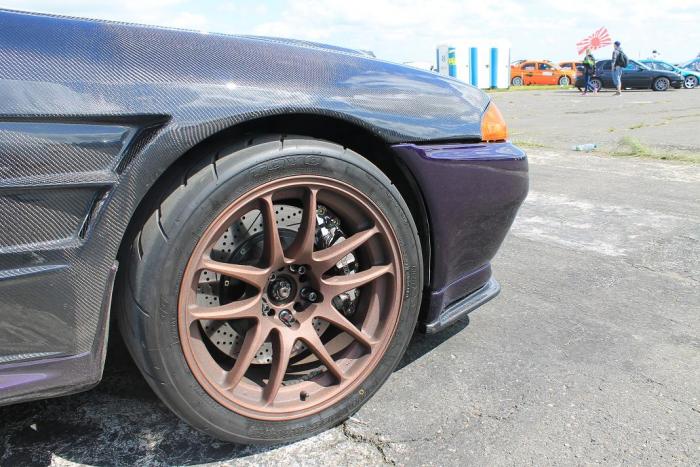

Přední brzdy se mění za šestipístové ROTORY s průměrem kotoučů 355mm, vzadu se mění pouze destičky, a to EBC Yellow-stuff, kotouče už jsou nějaké vrtané. K tomu opanceřované hadice DO LUCK purple a závodní brzdovou kapalinu MOTUL RBF660...
Tlumiče už byli na voze Öhlins, akorát jsem k nim přidal pružiny TEIN S-TECH a bylo zapotřebí vyměnit dva kulové čepy na přední nápravě...
Přední nápravu jsem opět odvezl k Adnerovi a nechal jí nastříkat do černného komaxitu a s tím rovnou nově nalakovat ráfky a to WORK CR-KAI 9,5xR18 do fakt ,,ÚŽASNÝ BARVY,, co jsme spolu vybrali. :evil4:
A ještě jsem si udělal radost s novými pneu TOYO R888 265x35R18

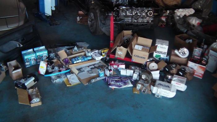

Fotka dílů když sem je dal k sobě před skládáním motoru, jinak nákup trval poměrně dlouhou dobu i z důvodů správnosti dílů....
-blok motoru vybroušený srovnaný a zamrazený
-písty Wiseco + pevnější pístní čepy zamraženy
-ojnice Eagle H zamraženy
-kliková hřídel seriová nová N1 zamražená
-hlavní a ojniční ložiska NISMO
-olejové čerpadlo - závodní REIMAX (jedno z nejvýkonějších čerpadel)
-vodní čerpadlo N1
-termostat Sard 68°C
-kit Greddy na zvětšení olejové vany
-hlava motoru zarovnána a vyčištěna
-sada kovového těsnění hlavy motoru + restriktor přívodu oleje do hlavy TOMEI
-hlavové štefty s matkami
-relokační kit pro odloučení olejového filtru + cladič oleje Greddy,Setrab,Nismo
-nové originální kladky rozvodů
-nastavitelné kola vačkových hřídelů
-kryty rozvodů - za řemen i dopředu, vrchní transparentní Greddy (když jsem auto koupil, kryty rozvodů na motoru nebyli)
-rozvodový řemen Power Enterprise Super Kevlar II
-hadice chlazení Samco purple
-vodní chladič Koyorad
-palivový rám Sard
-vstřikovače Sard 800cc
-FPR Tomei L verion + ukazatel tlaku paliva
-větší palivový filtr
-dvě palivová čerpadla Walbro 255 do nádrže
-cívky zapalování Splitfire
-svíčky NGK iridium
-drážkové řemeny Power enterprise kevlar
-nerezové svody - vyrobené na zakázku :wink:
-turbodmychadlo Precision PTE 6765 HP Ball bearing
-dva externí wastegaty Precision
-ECU Apexi Power FC + FC hand commander + Datalogit
-boost controller Apexi AVCR
-spojka Ogura Racing Clutch - dvoulamelová
-vyrobený výfuk bez Katalyzátoru až po zadní díl - průměr 83mm
-zadní tlumič JASMA n.O51
-termoizolační páska na výfuku
-EGT PLX
-AEM wideband lambda sonda
-bandáž výfukové části turbodmychadla DEI
-tlakové hadice od turba áž po sací potrubí Samco - průměr 80mm
-Intercoller XSpower o síle 120mm a vstupy 80mm
-vysokopevnostní spony hadic
-atd.
-atd.
určitě se ještě něco najde - doplním později
to be continued...
o 13.06.2013, 07:58 | cendler
fotka dílu tady ze seznamu
