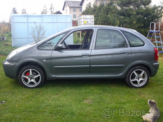

o 16.05.2013, 22:28 | martan01
215/45 r17
foto k příspěvku  od martan01
o 16.05.2013, 22:28 | Jajinek | Upraveno: 2013-05-16 22:31:04
jeden palec rozdíl plech/alu není nic hroznýho,dej 20nebo 22 podložku a 205/50 gumy a máš klid ;-)

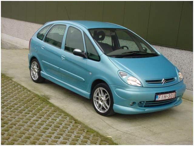

o 16.05.2013, 22:29 | martan01
r17
Kola jsou 7Jx17 puvodni et 25.

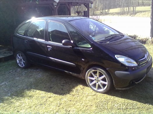

o 16.05.2013, 22:34 | martan01 | Upraveno: 2013-05-16 22:36:18
215/45 r17
7jx17 et13
o 17.05.2013, 07:53 | MiniMike
na 7" nebudes mit ani s 205 zadny Acko...
