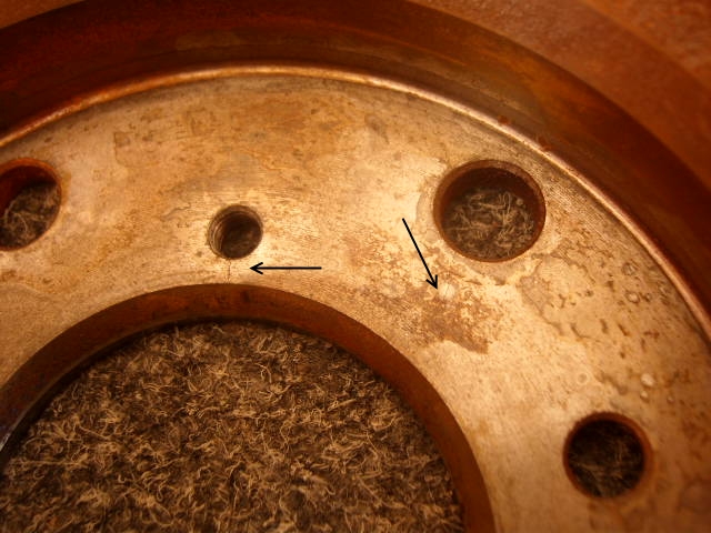

Je možné nějak svařit kotouč respektice dosedací část? Jsem debil, nechal si matky na šteftech a snažil se sundat kotouč. Jak jsem zašroubovával šroubek na sundání, tak to prasklo a je to nejspíš skrz. Vrátit to na auto mám strach, nebo nemám mít? Je úplně nový, tak jestli je možná nějaká oprava.
foto k příspěvku  od kucik

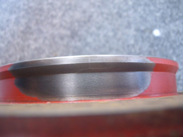

o 14.04.2013, 23:40 | kucik

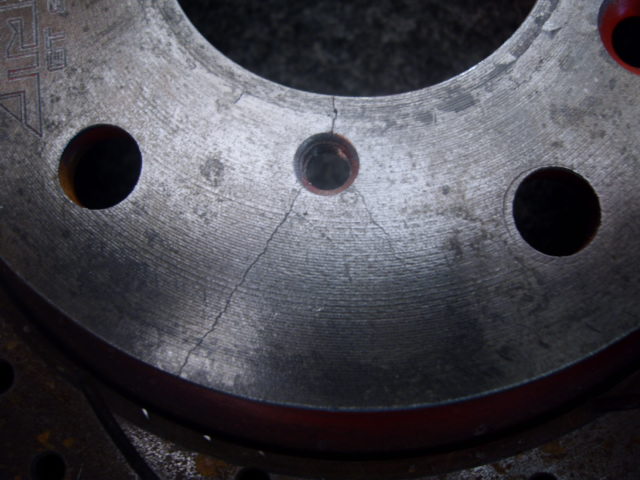

Svařit to půjde. Částečne vybrousit aby se prasklina dobře zalila a hlavně před svařováním dostačně prohřát aby se kotouč nezkroutil..

No právě jsem se bavil s klempířem a kotouče prý vařit nejdou, že je to litina, respektive jdou, ale je to jen na parádu, při prvním zahřátí to zas prý praskne, protože je tam jak teplotní tak silové namáhání. U svodů prý není problém, tam je jen teplota, ale kotouč prý nee.

Tak černě bych to zas neviděl, kdo svařuje litinu ví, že je potřeba před svářením materiál prohřát a po svaření zajistit pomalé chladnutí. Samozřejmě prasknout to může i tak..

No ono to půjde svařit...pohoda...jak píše 1kw...vybrousit...nahřát...zavařit a nechat chladnout...normální věc co nás učili na strojárně...
druhá věc je až to "NÁHODOU" praskne a nasype to do ženský s kočárkem jak se mu stim bude žít...papír snese všechno...

zavařit to jde...ale ta prasklina je pěkně rozlezlá a i když to zavaříš sebelíp, prostě to užz toho kotouče nezmizí a bude s eto jen rozlejzat...
kdyby to bylo cokoliv jinýho, co nemá tak specifický namáhání na tlak, vibrace a teplo..tak to je v pohodě... je pravda že vrtaný kotouče taky praskaj a v poměru co se jich prodalo se jich za provozu rozlítlo malý procento - ale jakmilese to stane, tak končíš, prtže jdeš pedálem úplně na doraz a brzdíš jen zbylejma 2 kolama...

kdyby te praskline odvrtal konce, aby se nesirila dal, verim, ze by ten kotouc normalne dojezdil a nic se nedelo... z vetsi casti tam drzi trenim mezi nabojem a diskem (za predpokladu dotazeni kola)
edit- ted koukam, ze jde ven z te dosadaci plochy, tak to nebrat :-)

Já jako svářeč bych tě stím poslal do prdele.
Tohle ti svaří jenom blázen a chtěl bych od tebe podepsat papír,že to je už jenom na dekorační učel.
Litina se musí ohřát na nějakou teplotu a vařit střídavě furt ohřívat pak se to dává do pece a nebo do takové bedny kde je skelná vata a pomalu se o ochlazuje každá svařovna na to nejni vybavená a svářeč kterej na to nemá zkoušky tak by na to ani neměl hrabat.
