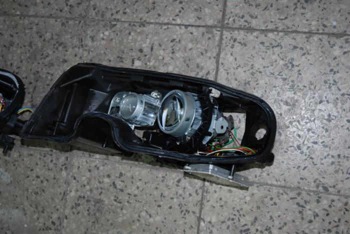

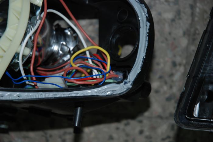

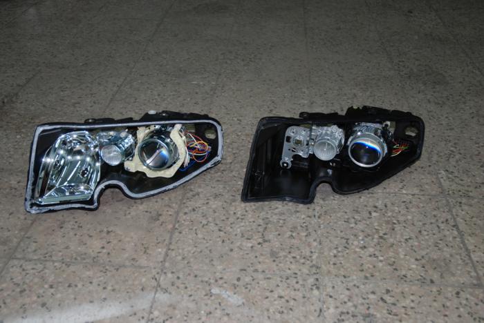

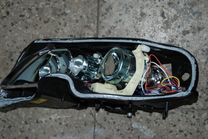

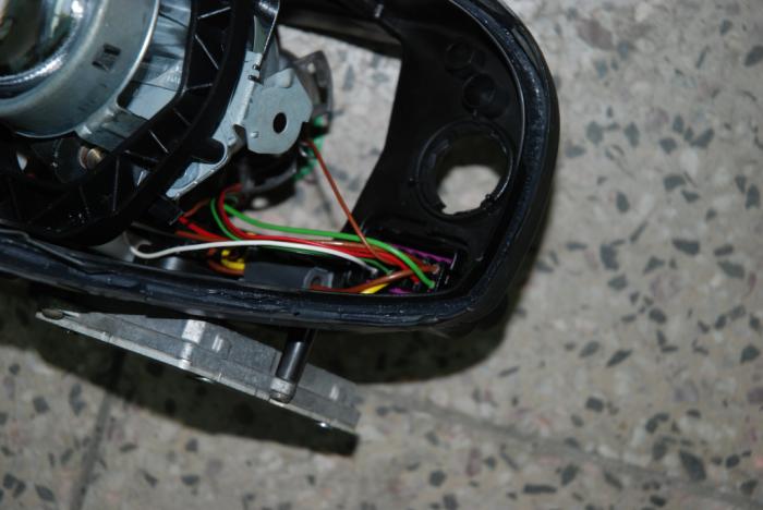

pár lidi se ptalo na názor, za ty penize asi dobrý, ale originál to není určitě, už pri prouzkoumání bliže to nevypada moc valně, jinka svitivost je bohužel u toho Depa horší, jiný typ materialu, jiný motůrek, kabeláž zelepovaná takvou atd

o 29.03.2013, 15:41 | AR
levý origo a pravo depo ;)
o 29.03.2013, 15:47 | 1kw
Pravě že naopak.. :)

Depo to je pěknej klump,nikdy ty světla pořádně nesedí a ty plasty jsou otřesný.

mno malinku budu nesouhlasit, plasty venkovní kvalita 1A,okopirování originálu 1A, kvalita a zpracování uvnitr je to už horší, kabláž spatný,moturek sei divim, že se to hybe
