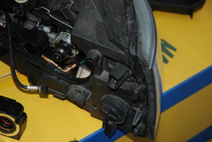

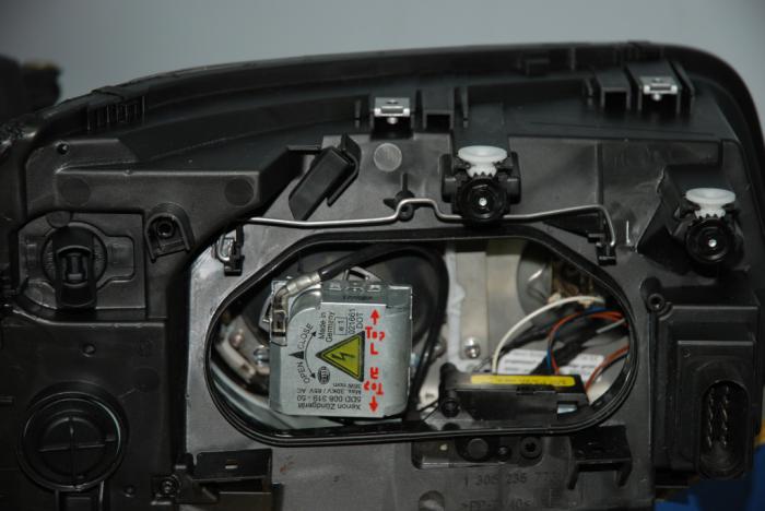

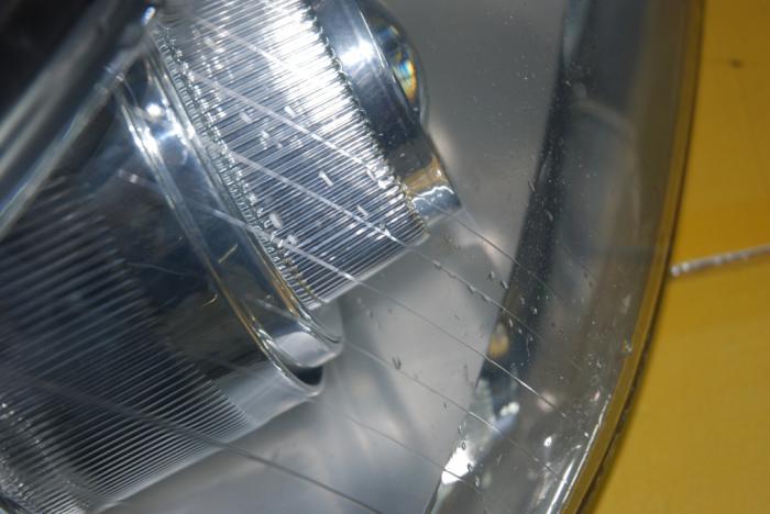

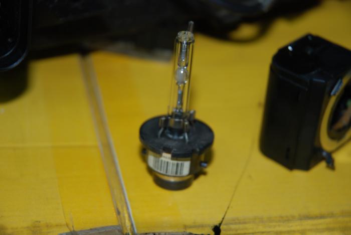

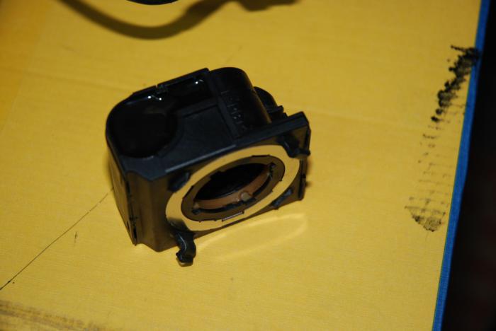

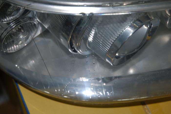

nevim kdo nebo či je to práce zákazník říká, že si to nepamatuje, ale kdo tohle dělal at jde rači prodávat za kasu do Kauflandu,
aneb jak se někomu podaří zničit a znehodnotit lampy za 2000 EUR

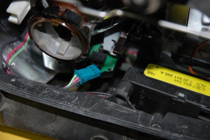

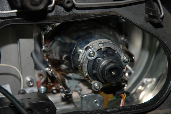

kvalitně provedné oprava světlometu do lamp teče voda, někdo tam narval uplně jiné čočky, výbojky čina super pridělané, uražené packy, šroubky polovina jich tam prostě není, když už tam někdo narval bixenon čočku tak ji ani nezapojil, strhané napisi od loga výrobce vč homologace, špina a lepidlo uvnitř lampy
těhle praci od jinud se ke mě začiná dostávat čím dal tím více, lidi davejte a volte dobře ke komu svěřujete auta
foto k příspěvku  od xenonman

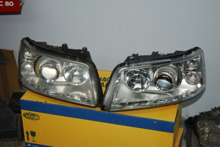

o 28.02.2013, 15:57 | xenonman
operace se podařila celý den utekl jako voda ...
o 28.02.2013, 15:58 | xenonman
o 28.02.2013, 18:21 | Nevřis
nevím proč ale ta druhá lampa mi přijde uplně nová vč poslední fotky (: takže co mám chápat jako operaci ?
o 28.02.2013, 18:26 | gizmi
Nevris: neni nova, je jen vyprana v Porwolu :) Jako v te reklame :D

jak piše gizmi, ze staré se udělalo tohle, vše se muselo složitě předělat na orignál čočku,opravit elektroinstalace, někdo tam dal silikon vše vyndat, čočka původní se ani nepřeklápěla pač se zasekla, vadilo tam clonitko a takhle bych mohl pokračovat,na fotu je nechana stará vs nová pak když se opravila
jinak je to brané jako ukazka něčeho co podle mě není zcela v pořádku a jsme rád, že zase funguje vše jak má
