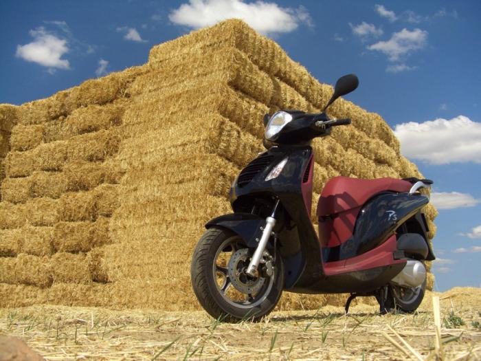

Potřebuji prelakovat předek, protože je předek poskrabany a přemýšlím nad celolakem. Na kolik to může vyjít a jakou barvu byste doporučili. Případně kolik může stát jen ten předek do černé metalizy?

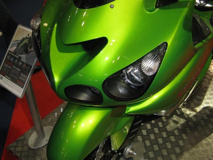

tuhle barvu :-) je to nádherný odstín,lakovali sme rám na horáka,lepší sem naživo neviděl, prostě krása

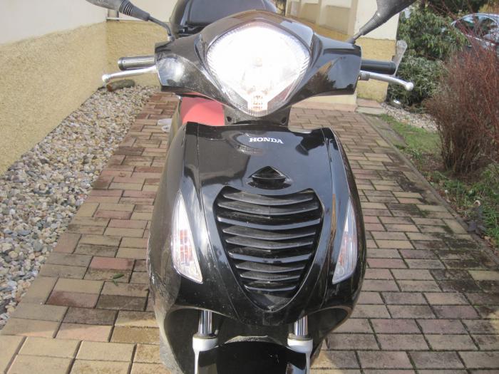

ono to je špinavý, ale vepředu u masky a z boku je vidět, jak je to lehce odřený

Predek s praci a materialem do 2 tisic. Zalezi v jakem je to stavu. Pokud se barva loupe, je potreba to dostat az na holy plast a potom je potreba zaklad na plasty, kit, plnic, barva lak. Pokud je to jenom odrene, tak kit, plnic, barva, lak. Takovyhle skutr celolak od 3 do 8 tisic podle kvality barvy - cena vcetne prace.

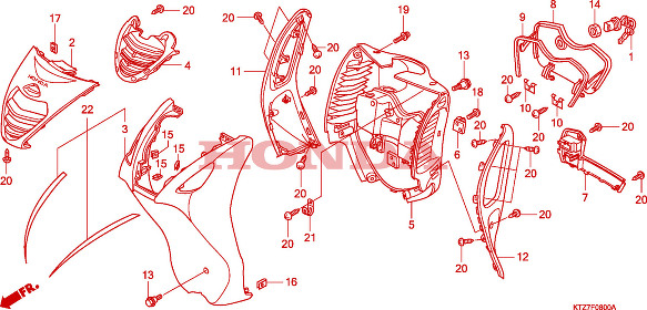

mrknu na Honda díly a snad to tam najdu. Maska se vysouva nahoru a levá a pravá strana jsou pod maskou spojeny. Jedině by levá a pravá část se vysunula nahoru a ten podbeh zůstal zvlášť. Problém je, že je tam na boku jeden šroub, který je omletý a nejde povolit. Prostor tam na nějakou manipulaci moc velký zrovna není.
o 07.02.2013, 09:00 | Losky
tak myslím, že je to jen jeden díl
