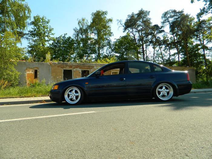

já měl na Passatu Ta-technix a pohoda na zimních...
na VW foru sem hledal vše možné a TA-technix je prej docela hodně tvrdý. Z těch levnějších je největší "bahno" právě ten JOM.

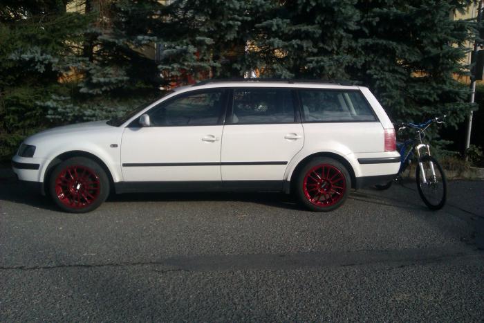

Tohle máš ale tak -80mm proti serii ne? mi neříkej že to byla pohoda :-) to by mě asi rozlomilo páteř :-D
-120 :D
celkem cajk :D
na zimních to bylo komfortní
no to si měl ale 15" a 195/65 ne? :-) tomu pak věřím :-)

- 120 je to na 18¨ 215/35 a 225/35
ale je to stejej poměr kola jako ta 15¨s tou pneu :D

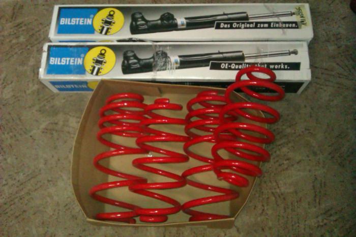

no tak momentálně jsem ve stadiu tlumiče bilstein a pružiny, snížení bude cca 50-60mm tak uvidíme co to udělá

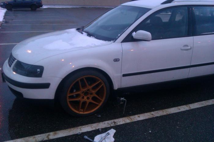

mishan: Prosimtě, můžeš sem pak dát fotku a dojmy? Mám taky B5 a chtěl bych to snížit, děkuji.
určitě dám, v týdnu to jde na auto ;-)

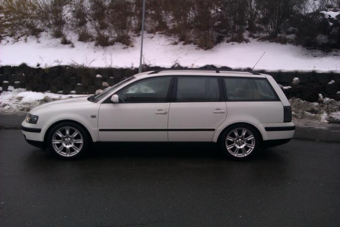

Tak je to na aute. Snizeni 55mm. Prvni dojmy
docela dobre,auto je takove tvrdsi,malinko houpavejsi,ale celkem jsem spokojeny,cekal sem ze to pri tom snizeni bude horší
Ten predek by jeste neco snesl co?!
Jo,ale mam v kufru asi 40 kg,tak az to bude venku,bude to ok. Snizeni uplne dostacujici,az tam budou 18" bude to tip-top
dobre to je. Na daily khár optimalne :-)
tak tak, není to víkendovka

:o) no na těch 17" 225/45 to je docela pohoda, jen se trochu obávám těch 18" s 225/40, snad to bude nepatrný rozdíl :-) mají dost blbé ET a asi to bude škrtat, jestli je nebudu muset nakonec měnit za jiné :-(, to by mě štvalo :-)

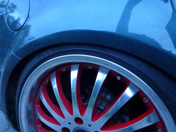

ET mám 42..zadek 20mm podložky a předek 15mm.. 225 gumy jsem měl loni, ale občas si to škrtlo tak jsem dal 215 a neškrtne to ani v 5 lidech :-))
na dorazech bez škrtání :-P
no já mám 8,5" a ET30 Zadek bude v poho, obavy mam z předku, zítra se k tomu snad dostanu, nahodit disk s pneu na zkoušku

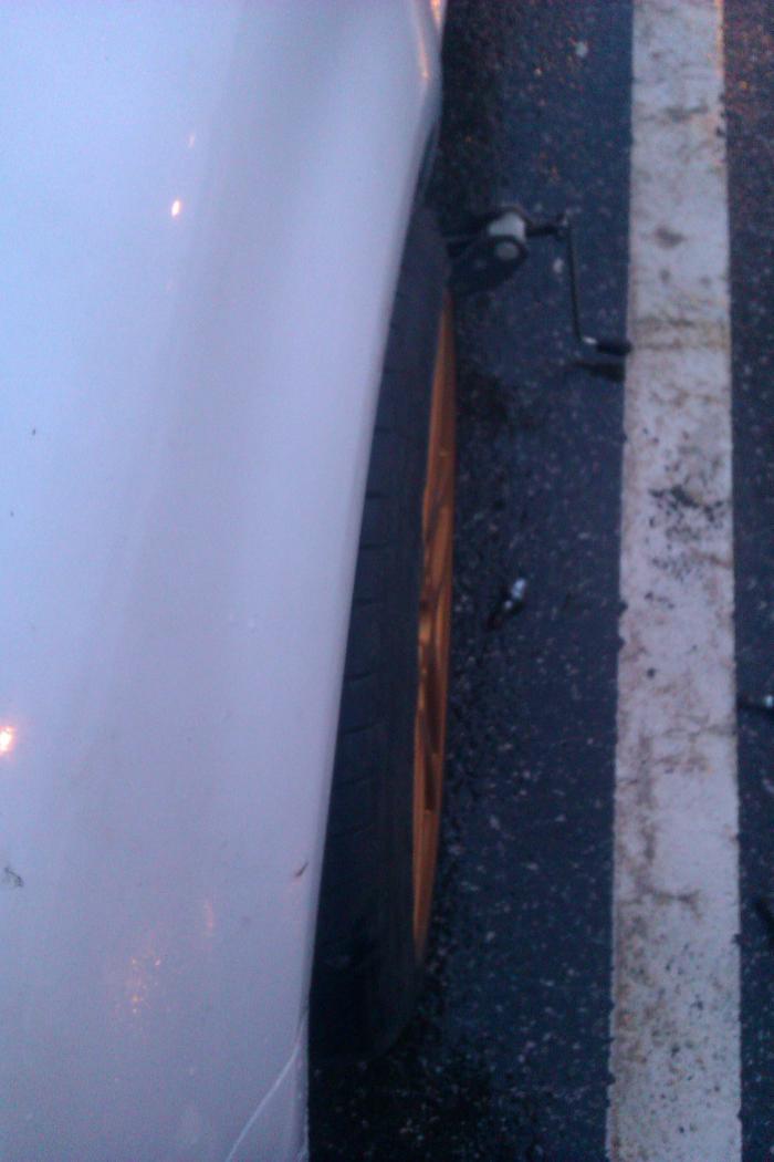

no tak je to v pytli, leze to ven jak prase :-(
podle fotek co si dal to máš určitě 8", budu muset asi sehnat jiné disky kua :-(
to nebude šířkou disku ale to že má jiný et jak ty... 0,5J ti neudělá takovej rozdíl... ty tvoje disky mají nízké et, já měl na Tomasonech et 30 a nelezlo mi to tak ven, taky to byly 8,5J sníženo dost a v pohodě

disky mají naprosto stejné ET i šířku jak ty Tomassony, co jsi měl Raimiii :-) ,tak mi tedy řekni, kde je problém? jo a pružiny jsou z tvojeho prodaného passata,co si tam někdo pak dal,jak to koupil, teda jestli to nakonec ještě nebyly tvoje původní :-D
mám 100% 8,5J ;-) ET 42 +2cm podložku (tzn ET22) na zadek...a 1,5cm předek (tzn ET27) .. ono jak je to víc snížený tak se to víc schová a dělá to Áčka..
no myslím že tak velké ačka oproti mě to neudělá, B5,5ka ma asi vepředu menší rozchod než B5ka, jinak to prostě nechápu,ono i ta pneu 215 u tebe bude asi velký rozdíl. No je to jedno, kola jdou do světa a sháním 8" s větším ET
