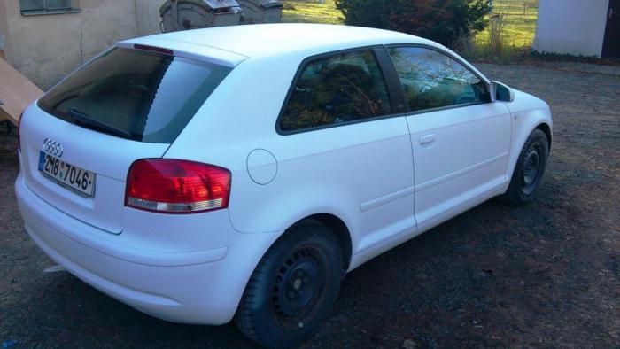

o 02.01.2013, 12:57 | tragicomix
DIP audi a3
foto k příspěvku  od tragicomix

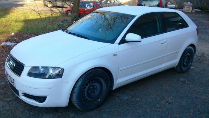

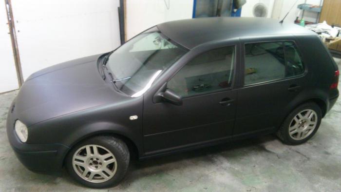

o 05.01.2013, 16:38 | tragicomix
dalsi DIP vw golf mk4
pred a po

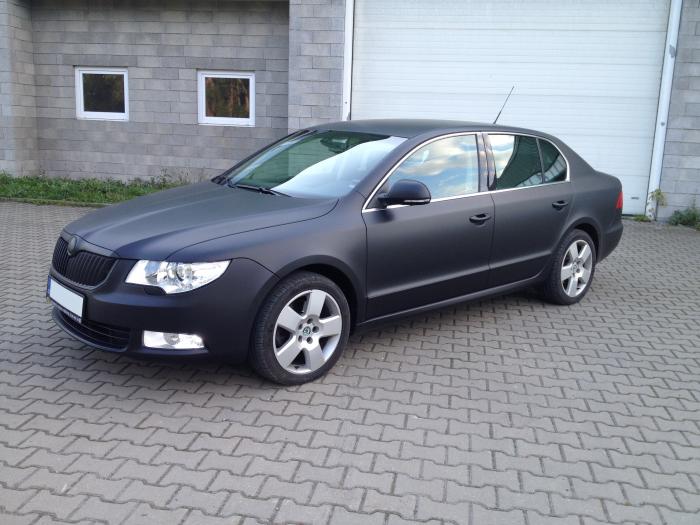

o 05.01.2013, 16:39 | tragicomix

o 06.01.2013, 08:32 | Honza2.016v
jen mě vcelku zaráží pročto někdo rve na auto s celkem ucházejicím lakem..viz ten G aA3nahoře..
o 06.01.2013, 10:03 | tragicomix
treba prave proto ze je uchazejici :)
o 06.01.2013, 12:18 | mikevr6
Ale pak to auto vypada jako s neuchazejicim :)

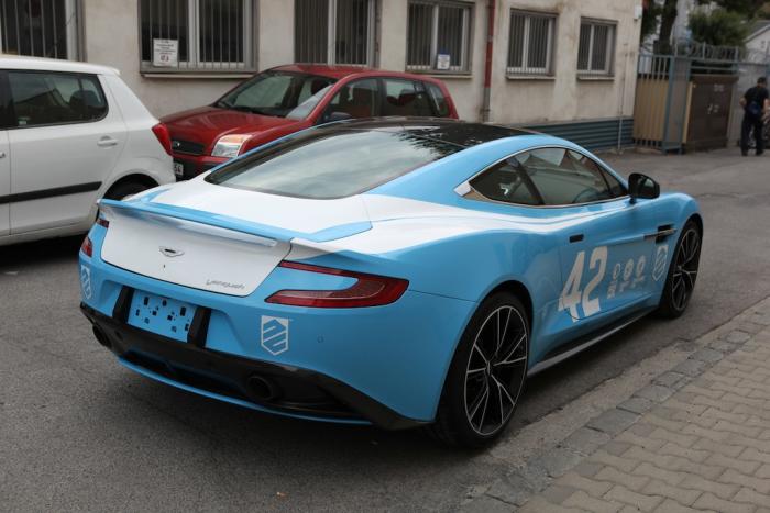

o 11.09.2013, 08:35 | tragicomix

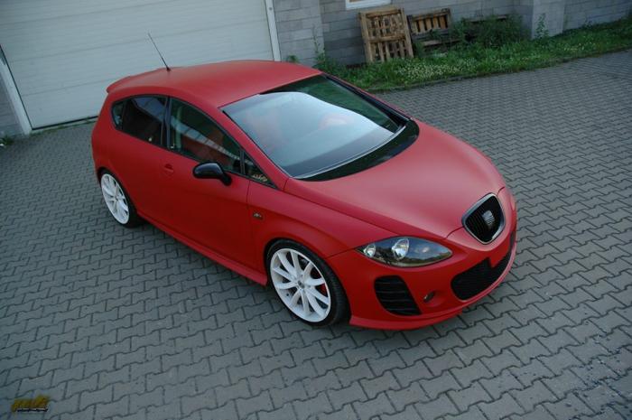

o 18.09.2013, 17:48 | cavon
Primer nám doporučovali, zvlášť na místa, který jsou vystavený extrémním změnám teplot (třeba kolem chladiče apod)
Záruka je pro nás nezbytná, protože riskovat na autě za 18 Mega prostě nejde.
tragicomixi, vypadá to že s tím máš bohaté zkušenosti, měl bych pár otázek:
1) jak je to s děleným designem viz obrázek
2) na kolik dip celýho auta vyjde? Třeba oktávka combi
3) Odkud jsi, že bych se přijel mrknout
foto k příspěvku  od cavon
