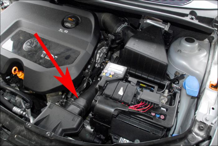

1- uprava sani pro lepsi prutok (Roomster 1,9TDi, zdroj AU.web)...
Cela uprava ma smysl jen pri soucasnem nacipovani, pouha vymena zpusobi pokles vykonu!

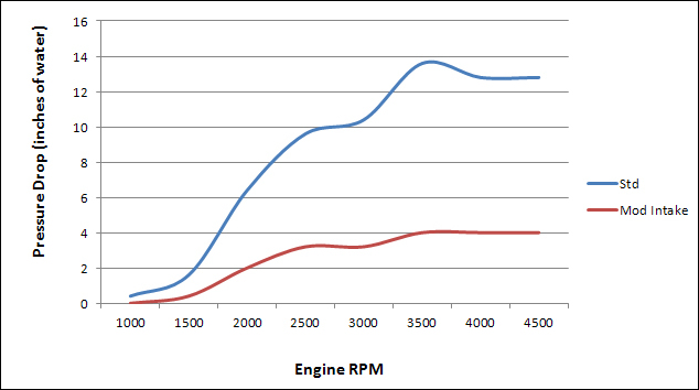

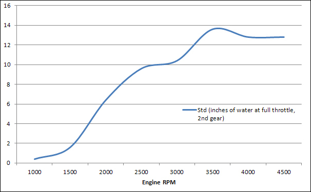

graf podtlaku v privodu do airboxu (to je ta cast, kterou se autor rozhodl zvetsit-viz sipka hore)
o 17.11.2012, 09:02 | CervinVega

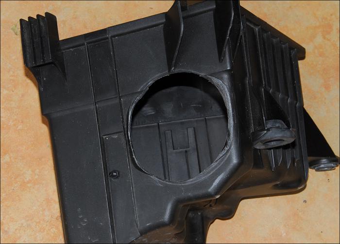

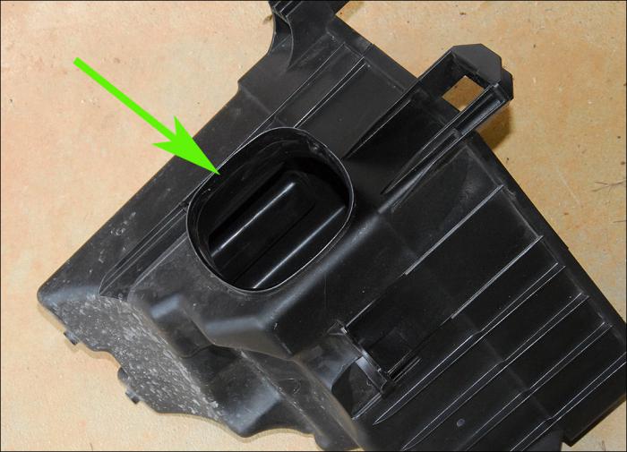

Existuje i oem dil, ktery ma oznaceni: Seat cislo dilu natrubek – 6LL 129 621 + trubka – 6LL 129 618, ten vsak neresi maly vstup do airboxu (cca 42cm2).
o 17.11.2012, 09:05 | CervinVega
airbox s puvodnim vstupem
o 17.11.2012, 09:07 | CervinVega
zvetseny vstup

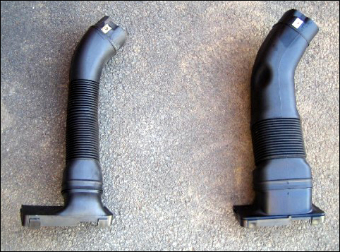

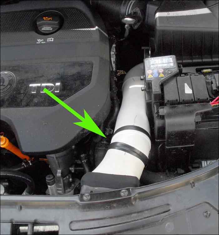

nova hadice sani z PVC trubek, ohratych a vytvarovanych, posleze poslepovano a nalakovane dle prani kazdeho soudruha
o 17.11.2012, 09:12 | CervinVega
rozdil mezi obema hadicema je 69% (oem papir filtr pri mereni v airboxu ukazal jen 1 inch vakua, coz nestoji ani za vymenu za KN)
o 17.11.2012, 09:16 | CervinVega

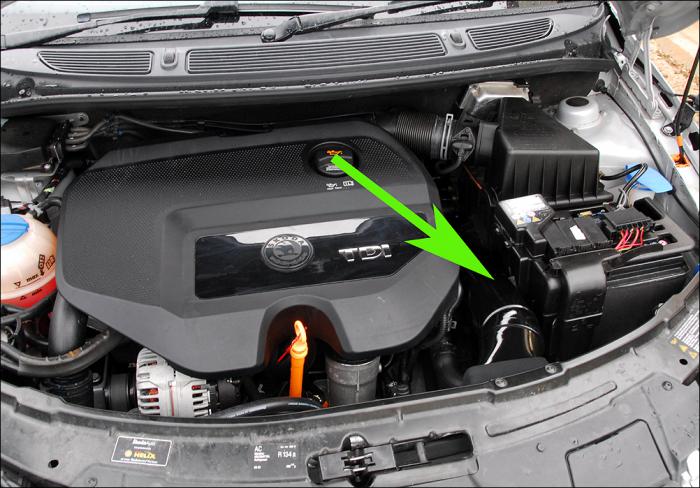

final vzhled cele upravy...
o 17.11.2012, 09:20 | CervinVega

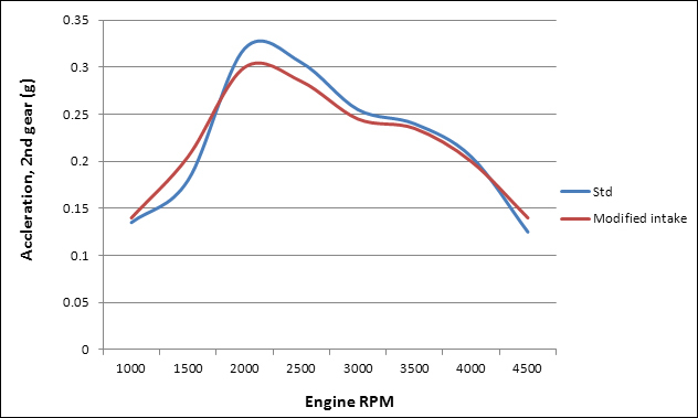

a jak je zminovano v uvodu, bez remap jednotky nedelat, vetsi prumer zmeni rychlost proudeni vzduchu v sacim traktu natolik, ze vysledkem je propad vykonu...
Bez adekvatne zvyseneho mnozstvi paliva-vzduchu tato uprava neprinese zlepseni.
