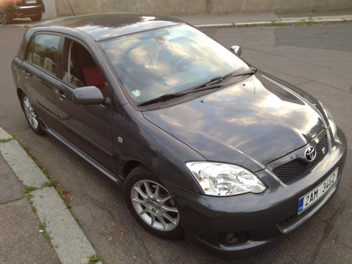

o 16.11.2012, 09:03 | Mila
takhle nevinně vypadá z venku :-)

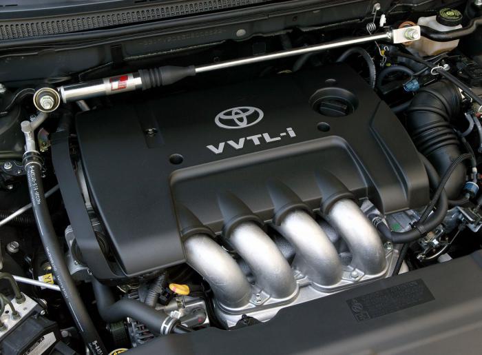

o 16.11.2012, 09:04 | Q
Nebo aby corollka neimplodovala? :)

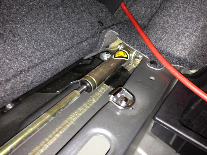

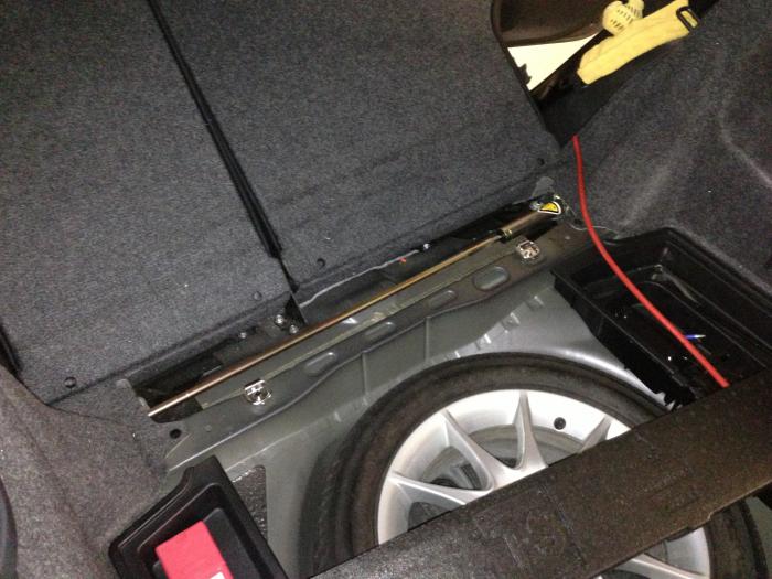

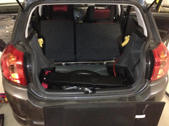

o 16.11.2012, 09:07 | Mila
tohle jsem ale za sedačkama nečekal... a nismo teda nejspíš taky ne :-D

o 16.11.2012, 09:24 | Q
dobrá fíčura :)
o 16.11.2012, 09:52 | michal_smsmsm (A)
to vis, musej to nejak podrzet pohromade ;-) aby se ti to podelne nezlomilo na dve casti od kapoty po kufr
o 16.11.2012, 10:00 | Jozzo
Podelne nee . To aby se to neukroutilo v zatacce jak vrtule :-D

co je wafler? :)
A pokud je ta zadní spěra kvůli tuhosti, tak proč tam není jenom tyč a je tam tlumič? To samý vepředu. A nebo lehký kroucení je žádoucí? A akorát to kroucení zmírní?

Tak to se divim, že ostatní automobilky co dělaj supersporty ještě nakrachly, když toyota dělá takový monoposty :-D
o 16.11.2012, 18:24 | Proffesor_W
No nejak mi unika ale smysl funkce tohodle.

o 16.11.2012, 19:55 | Proffesor_W
No jo, ale jako tlumic? chapu klasickou tyc, ale tohle ne.
o 17.11.2012, 00:54 | Nismo.Power
Proff : no asi toho jeste o autech moc nechapes...... Bo si jako myslis ze jediny co ti v aute pruzi je rameno s mcpersonem.? Auto se proste krouti stejne tak jako soucast pruzeni na aute je i tohle resp vrchliky nad tlumicema a kdyz jedes tak i tohle se krouti silama. ?..takze mezi to bud hodis tyc a mas to tvrdy jak mezek nebo tam hodis tohle neb japonec pocita i s takovejmahle drobnostma a ten pohyb proste jen omezis tlumicem a jen to ztuhne v ramci toho ze delaj civilni auto ne zavodni motokaru.... to by rovnou vsichni mohly pridelavat tlumice rovnou k nosniku auta....
o 17.11.2012, 01:09 | Proffesor_W | Upraveno: 2012-11-17 01:12:16
A vzhledem k tomu ze tohle je prvni a jediny auto na kterym takovou hitech picovinu vidim tak vis co? Vesele ji ignoruju.
btw: na vsech predchozi autech jsem mel tu tyc a rozhodne jsem to v beznym provozu nikdy nepoznal. A uz vubec by mne neapadlo ze montazi vyztuhy se auto stane motokarou :-/
o 17.11.2012, 08:22 | CervinVega
spis to ma tlumit nezadouci vibrace zpusobene mekkou kastli a instalaci tvrdsiho podvozku... urcite to nema zamezit krouceni...

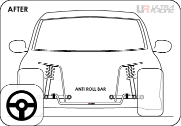

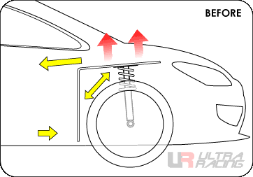

o 17.11.2012, 15:05 | Nismo.Power
kroucení to určitě nemá zamezit protože s tim je právě zde v systému počítáno a jakseříkajíc "strut tower" je součást odpružení auta ale tuhost strut tower je hlavně vetrikálně velká zatimco horizontálně se pohybuje a to i záměrně neb i tohle omezuje rázy ze silnice aneb jak řikám jinak by mohly tlumiče montovat rovnou k nosníku a nějaký misky na tlumiče by tam byly zcela k ničemu už.....
když to auto bude dělat boční přetížení 1G tak na tu misku bude horizontáílně působit cca 10% z váhy auta konstantně a při zázu ze silnice tam vyskočí daleko větší tah.... ty dvě věže odpružení pracujou jak k sobě tak od sebe , tyhle věci prostě fungujou jen jako tlumiče na kolech pohlcujou velký rázy od věží tlumení a samozřejmě jim i zajištujou dostatečnou podporu proti většímu kroucení.... výsledkem toho je právě mnohem větší stabilita podvozku a preciznější řízení jakožto i celkově tužší kastle samozřejmě...
a k užití ? jen z hlavy mě asi napadne třeba Volvo S60 kde se stačí podívat co uvidíte pod kapotou, opět tam neuvidíte tvrdou tyč mezi věžema :) dál určitě M3,350z, RX8, skyline, evo apod.... a neni to jen záležitost sportovních aut ale aut kde bylo potřeba něco takovýho s podvozkem udělat.....
vliv na jízdu to nemá tak velkej jako stabilizátor ale má to velkej :)

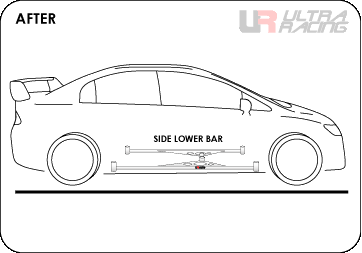

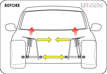

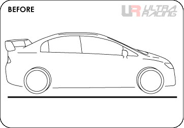

o 17.11.2012, 15:15 | Nismo.Power

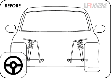

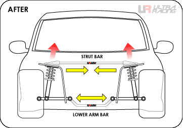

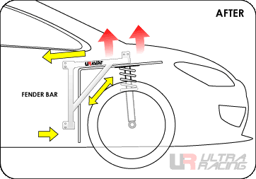

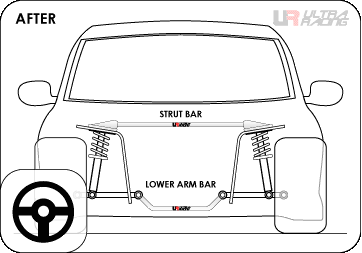

pár peknejch obrázků k pochopení, je tam vidět většina vyztužení co se dá na auto udělat....
jen mi příjde že to přehrává jen jeden gif tady
takže si ty obrázky asi poukládejte pak se vám přehrajou....
o 17.11.2012, 15:18 | Nismo.Power
samozřejmě s tlumičem to je dražší ale efektivnější varianta..... někdo má tlumič jako třeba míla, S60 to má silentblokama, někdo má od výroby tvrdou tyč ....třeba STS...

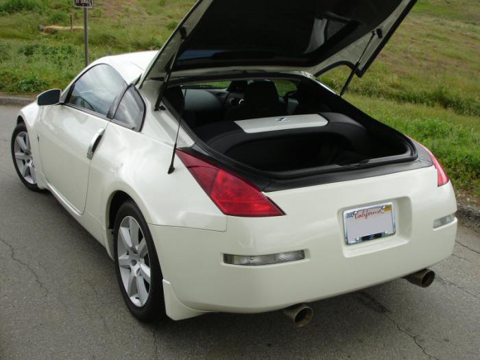

o 17.11.2012, 16:38 | Proffesor_W
A kde konkretne tohle v 350Z nebo Rx-8 najdu?

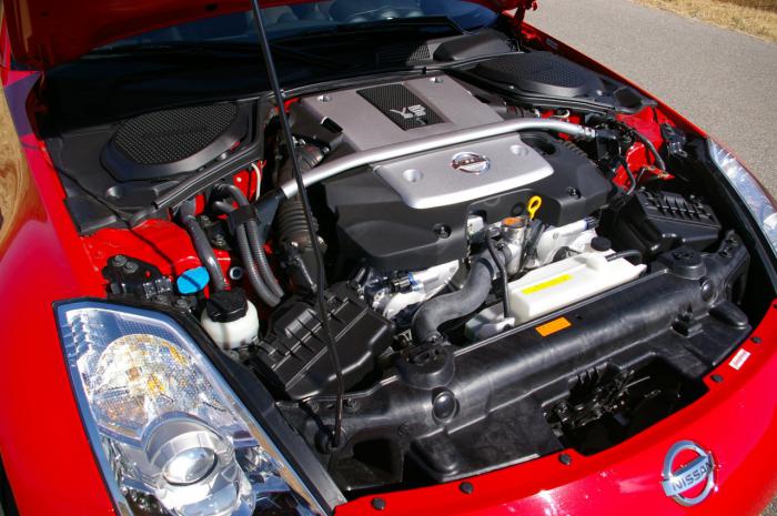

Proff : jeee tyvoe snad konkretne treba v googlu pokud si ty auta nevidel nazivo nikdy :)
třeba zadní rozpěra.... myslim že nelze přehlídnout v autě...

o 17.11.2012, 22:10 | Nismo.Power
předek třeba......
Jinak určitě at si tu zase někdo nemyslí že když je tvrdá tyč tak že se to ani nehne..... ta tyč se prohybá taky zatimco zde na toyotě se místo prohybání hejbe tlumič :)
foto k příspěvku  od Nismo.Power

tak ja z tvojeho prizpevku pochopil ze zrovna do Rx-8, 350Z, R34 a M3 se davaji ty tlumice. 350Z znam prave az moc dobre a neco jsem s nim najel takze mne pochopitelne zajimalo kde najdu rozperu stejne funkce a designu jako na te toyote.
o 17.11.2012, 22:26 | Nismo.Power
jo takhle tak to je jen nepochopení :) jen sem tak jmenoval auta který od série maj onen "strut bar" tak sem psal co mě napadlo.... jasně mohla to mít i felicie a bez toho se rozpadala :)
prostě někdo má tlumič, to sou výjimky a standardně to bude spíš TRD vůz...

o 19.11.2012, 14:23 | CervinVega
rozperna tyc slouzi k zamezeni krouceni karoserie...
tlumic logicky slouzi k tlumeni...
jinymi slovy cim tuzsi rozperna tyc, tim lepsi... jestli ma nekdo pocit, ze ji delaj schvalne pruznou tak ne, ono to jen nekdy nejde jinak vyresit/resp pomer vyrobni naklady/cena (jsou bezne videt obyc trubky nebo prostorove prihradove nosniky, co stoji vic je zrejme)...
kdyz to udelas z rovny lesenarsky trubky a 4mm pasoviny, urcite to bude mit vetsi vliv nez pofiderni, ohnuta trubka z hlinikove slitiny, kterou pri trose snahy ohnes jednou rukou ve sveraku...
a to ze ma Volvo neco chycene pres silentbloky znamena jen tolik, ze chteji zabranit prenosu vibraci/hluku do interieru a sekundarne se snazi zabrani kastli zit vlastnim zivotem nad ramec tolerance...
