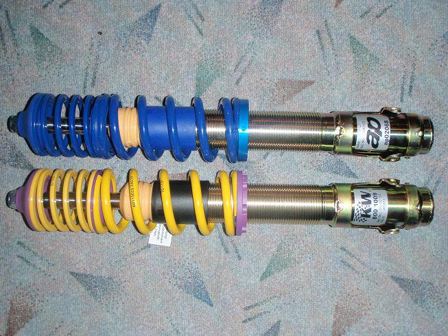

Díky za názory a co třeba podvozek AP? Je o polovinu levnější a vyrábí to němci tak by to nemuselo být úplně nejhorší ne? Má někdo s něčím podobným zkušenost?
o 15.10.2012, 16:21 | TROY
AP je hodně vpořádku - nebál bych se toho
o 15.10.2012, 16:50 | Ondra.5
to TROY: díky za názor....máš s AP osobní zkušenost ty nebo někdo z tvých známých? asi to bude zním trošku naivně ale nechal by se srovnávat s nějakou jinou značkou? poměr cena - výdrž - kvalita
o 15.10.2012, 17:00 | TROY
Já přímo né protože mám HRko
Ale kamarád to měl na G3 stočený na krev a pochvaloval si ho,že za tu cenu nemá konkurenci.
Jinak víc info ti podá JR aka JLracing.cz
A dále viz foto :) AP = KW fabrika
foto k příspěvku  od TROY
o 15.10.2012, 17:25 | Ondra.5
TROY: tak mám asi jasnýho kandydáta na koupy ;) Děkuju za typ na JLracing.cz potžmo uživatele JR....foto mluví za vše ;)
