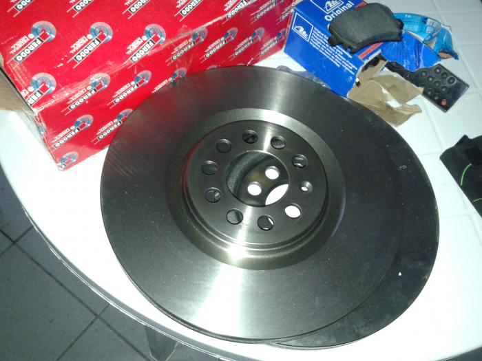

Jelikož zadní brzdy dělaly trošku ostudu těm předním, tak jsem se rozhodl pro lehký upgrade.
Motat se tam budou chlazené kotouče o průměru 312mm:
foto k příspěvku  od Pluto
o 12.10.2012, 19:21 | Pluto
Bzdit to budou třmeny o Octavie II RS:

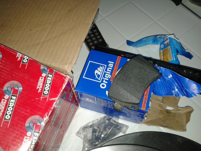

Pomocí destiček ATE:
o 12.10.2012, 19:22 | Pluto
Zítra začne renovovací a instalační práce :-)

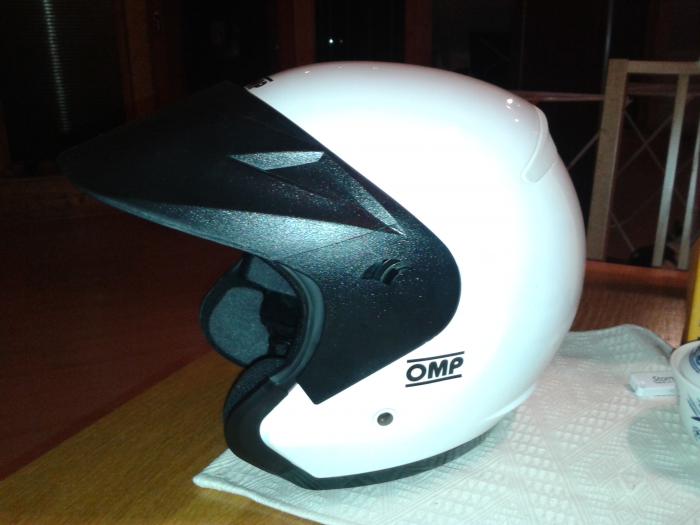

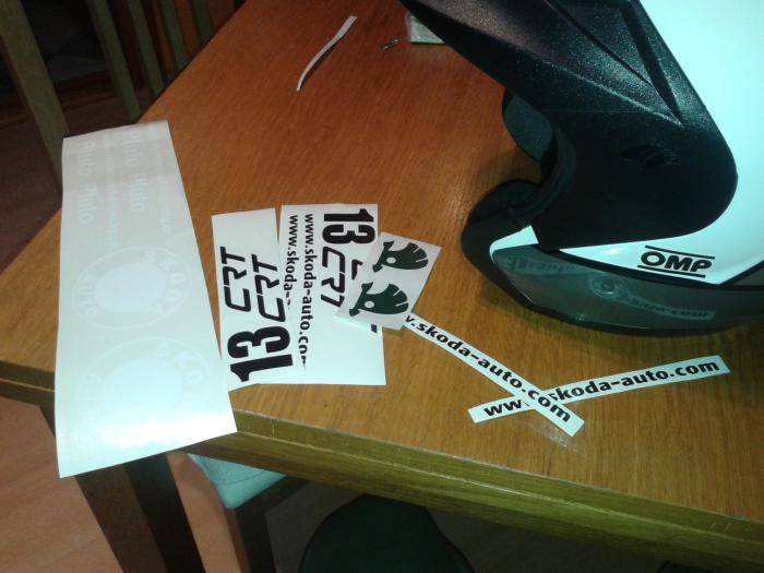

Tak dnes jsem si pokoupil helmu na sobotní závody:
o 17.10.2012, 22:31 | Pluto
Lehce jsem jí potůnil:
o 17.10.2012, 22:32 | Pluto
o 17.10.2012, 22:33 | Pluto
Zítra se dokončí, musím nechat vyřezat nápisy.

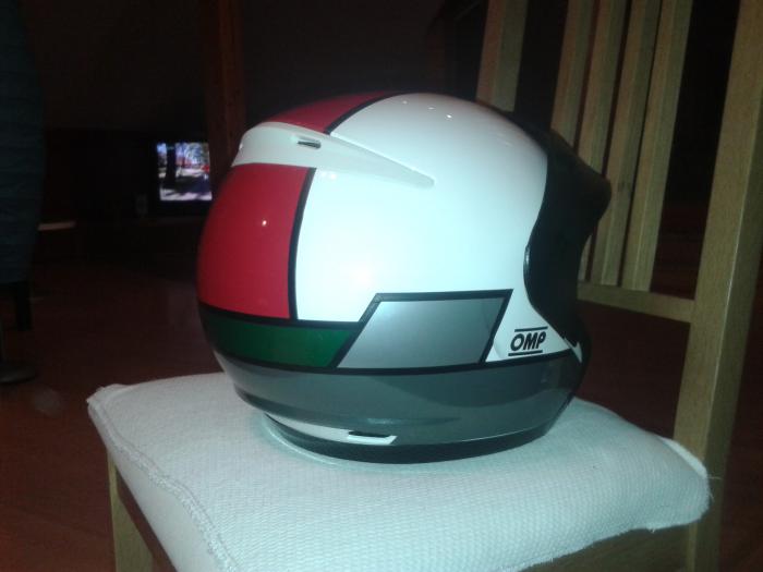

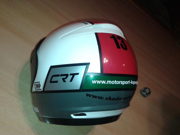

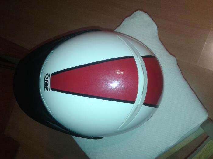

Tak helma dolepena. Byla to první složitá věc, co jsem polepoval a musím se pochválit, celkem se zadařilo:
o 18.10.2012, 18:33 | Pluto
o 18.10.2012, 18:34 | Pluto
Jinak doma to mám normální :-)

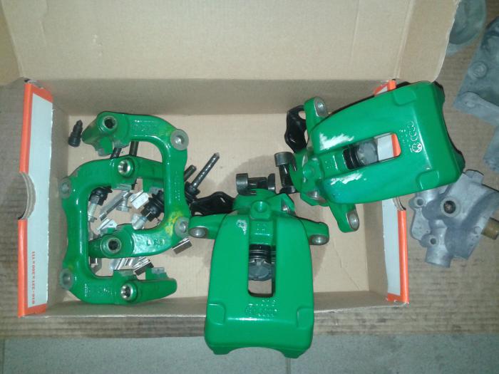

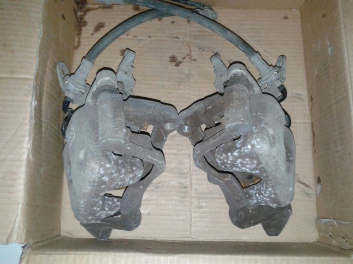

Tak jsem konečně sehnal zadní třmeny z OIRS - nové:

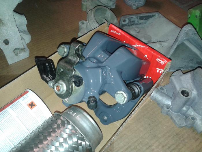

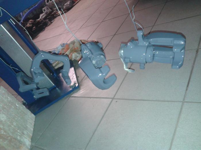

o 09.12.2012, 21:40 | Pluto
Tak jsem je hned polil barvou:
o 09.12.2012, 21:41 | Pluto
o 09.12.2012, 21:42 | Pluto
Teď už jen posadit na 312mm chlazené kotouče a jedeme :-), nebo spíš brzdíme...

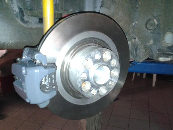

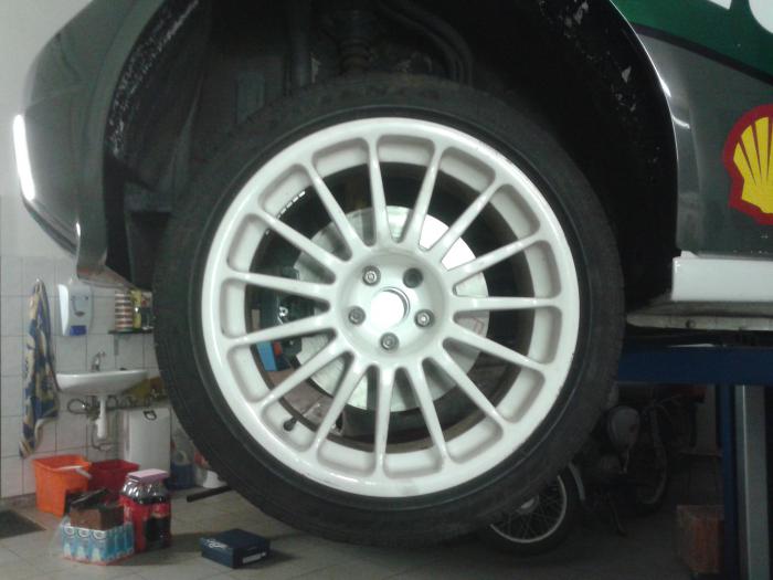

o 01.01.2013, 21:08 | Pluto
Tak mám hotovo:
o 02.01.2013, 14:27 | Olda
luxus :) palec hore.
o 02.01.2013, 14:45 | Lukasino
Nemáš foto před? :o)
o 03.01.2013, 17:36 | Pajk
Krása. :) Ten kotouč tam šel teda bez úprav?
