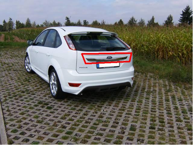

Potřebuji tuhle lištu do barvy karoserie,jako je tomu na fotce.Z chromu do bílé (ne metla) origo bílá ford white frozen.Mám to zkusit fouknout sám doma a nebo to raději svěřit lakovně.Kolik by to mohlo zhruba stát v lakovně?
Jde o to, že se mi ani do lakovny s tím nechce s jednou lištou,aby se mi nevysmáli:-) Šlo by to doma nějakou takovou sadou viz.

hlavne z toho budes muset napred dostat ten chrom (viz jine tema tady).
Bych to asi napred zkusil s folii, jestli trefis barvu. Je to za par desetikorun a nic tim nepokazis.

zkusil bych fén a folii.........ten chrom bejvá poměrně dost odolnej

Jako Rustapha. Dej tam folii a když se ti to přestane líbit, strhneš jí a máš pod tím zase krásný chrom. Ten chrom na lištách je hodně odolný, takže tohle je nejlepší a nejlevnější řešení.

Žádný chrom na plastu není dost odolný tomuhle [ Link ] :-). Takže před lakem lehká práce.

folie bude vždy jasnější, bělejší, výraznější než origo -jakýkoliv- lak... Ale lakovna max. 400Kč, to bych dovoz nějaké sady z ebaye vůbec neřešil..

jinou lištu z vrakáče a pak na to pustit HCl a H2O2 a uvidíš ten mazec kde skončil chrom ;-)
