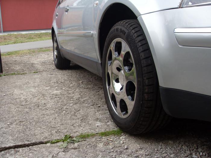

foto k příspěvku  od kucik

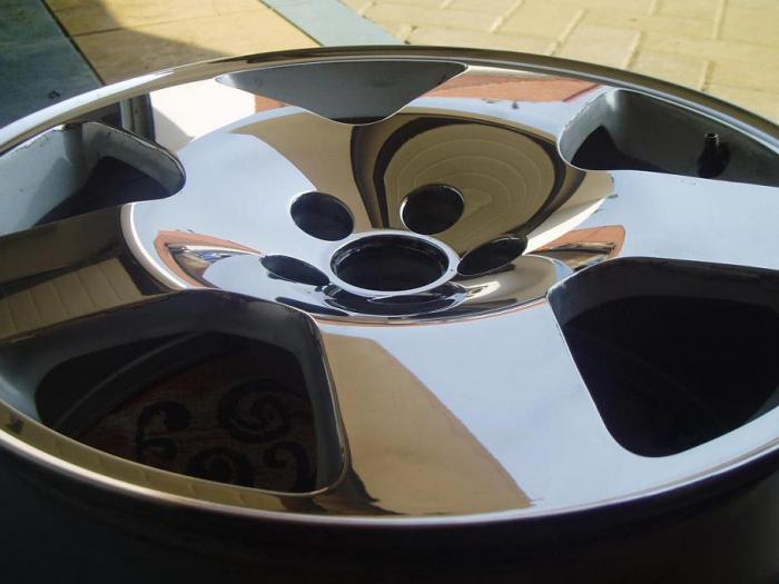

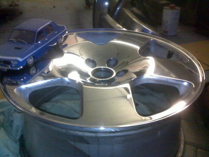

o 03.11.2012, 00:53 | pista tdi
Ja jsem doma leštil kola taky a jediné co jsem dělal tak bylo to,že jsem sundal tu barvu dolů sprostě flexou s lamelovým kotoučema dorovnal jsem to kotoučem se stopkou zrno 240.Pak všechno vrtačkou a předleštící kotouč s pastou gama ta zelená,předleštění kotouč kaliko a pasta gama zelená a nakonec kotouč počesané molino a pasta orion ta modrá.A vše bez problémů a mám s toho chrom.Pod vodou jsem nic nedělal.Ale dupačka je s tím pořádná.

o 04.11.2012, 08:26 | pista tdi
foto k příspěvku  od pista tdi
o 04.11.2012, 08:29 | pista tdi
o 04.11.2012, 21:16 | kucik
Z těch fotek moc poznat není, musí se to porovnávat na přímo jako když stojíš u zrcadla. Taky hodně záleží na materiálu kol, jak jsem si psal s mishanem. Líp už moje kola neudělám, tak snad to bude dostatečné.Pak sem hodím fotku.

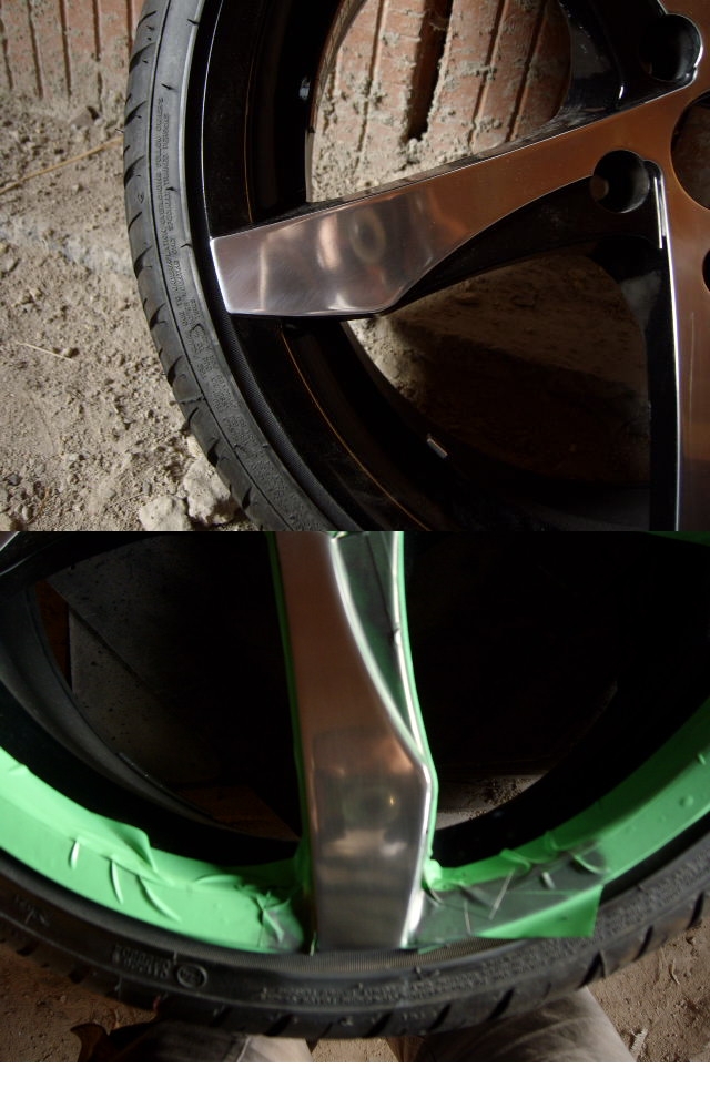

o 05.11.2012, 17:07 | MiraF
Kucik:
...nedávno jsem dělal tohle a u dvou kol mi to udělalo podobnou matovicu,tak jsem ty kola stříkl WDéčkem a opět na to bílou pastu a výsledek stojí za to.Jak už jsem tu kdysi psal,tak pod 3000 ot/min nejdu.

o 05.11.2012, 19:27 | kucik
To je taky hodně pěkná práce. Budu muset někdy zkusit jiný kola, abych si dokázal, že leštit mi jde :-) To podmazání olejem, taky může být dobrá vychytávka.
o 05.11.2012, 20:22 | mishan
kola od Audi, nejspíš i toto budou speedliny,tak se leští nejlíp, resp. mají naprosto nejlepší odlesk
