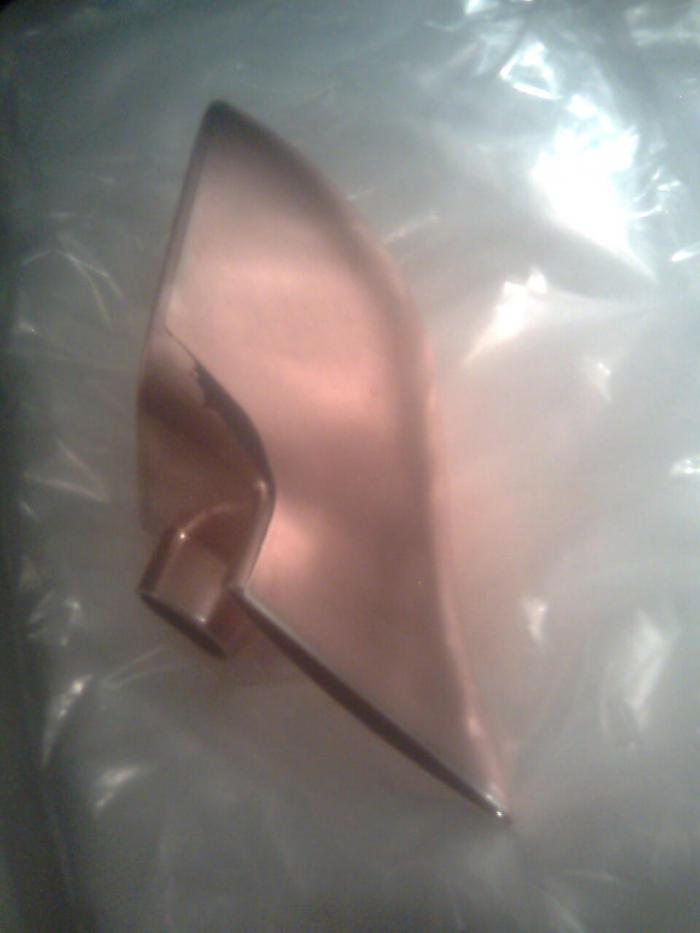

Zná někdo metodu, jak dostat chrom (měď) z plastu kromě broušení?-chemie? Mám chromová zrcátka, ale půjdou do laku, tudíˇž chrom dolů. Nejdřív jsem ho chtěl jen zbrousit, dostal jsem se na měděnou vrstvu a místečkama na plast a začlo se to malinko nalupovat a tudíž to musí dolů, jenže ta vrstva už je slabá a loupat to nejde. U druhého se mi podařilo chytit to včas a loupat silnou vrstvu i s chromem, ale u tohohle nevím jak dál. Díky za rady

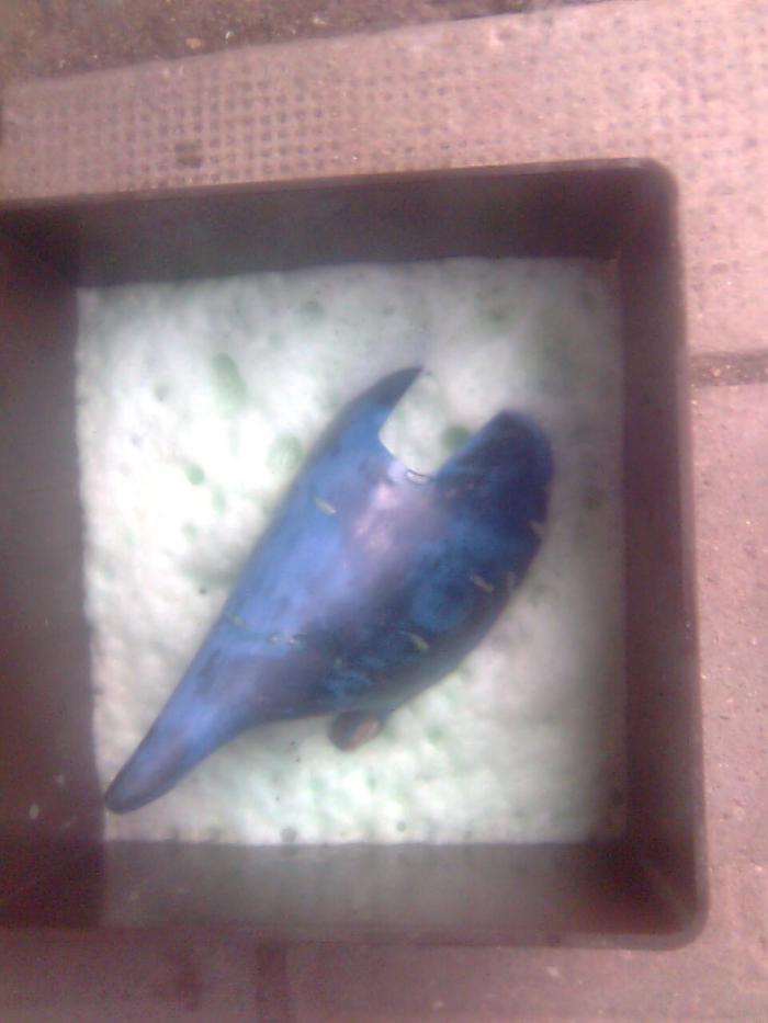

Tak jsem nakonec koupil i ten peroxid. Nejprve jsem to zkusil jen s kyselinou a to nějak nereagovalo, tak jsem tam nalil i ten peroxid a vodu a to byl mazec. Během 10ti minut nebylo co řešit a všechen kov byl pryč bez sebemenší námahy. Díky za radu.

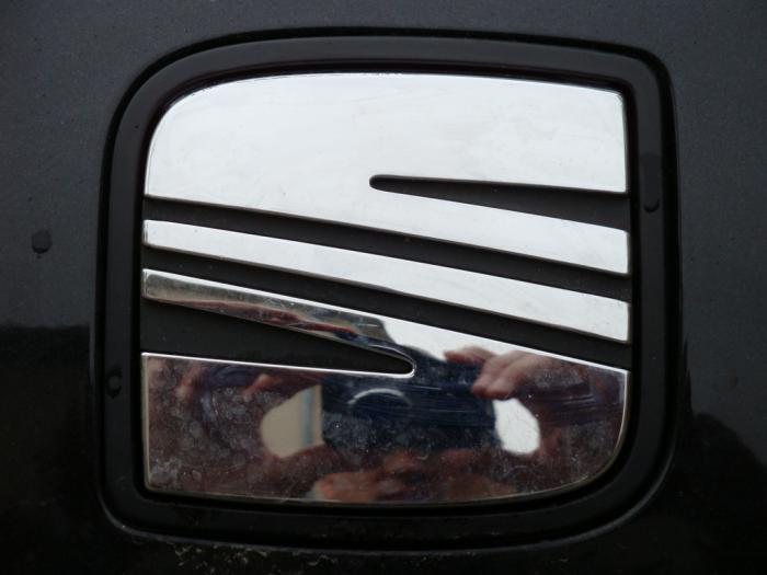

o 28.09.2012, 15:53 | cila
clovek sa uci cely zivot a tak moj dotaz je ci by touto chemickou metodou isiel dole aj tento povrch z S-ka?
foto k příspěvku  od cila
o 28.09.2012, 16:08 | tappaja
To si pis...
o 28.09.2012, 16:18 | cila
no tak to som rad a potom este par dotazov. Chemikalie su bezne dostupne? kde najlepsie ich kupit hlavne nie vo velkom mnozstve? a predpokladam, ze to robit v nadobe z PVC alebo moze byt aj sklo? Dakujem za trpezlivost :-)

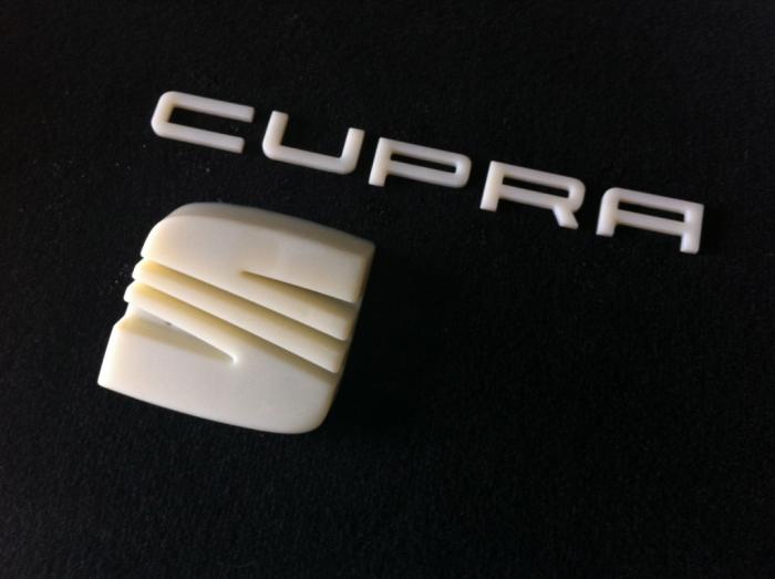

tak a tu je vysledok :-)
o 01.10.2012, 17:18 | tappaja
Heh, to je masakr. Co ja bych dal za to, abych mel pochromovanou plastovou mrizku :o)
