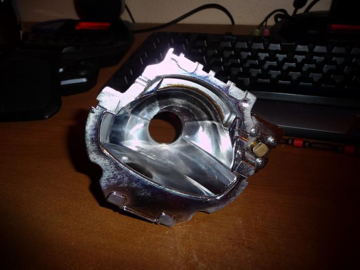

o 22.09.2012, 20:10 | Kapka (M)

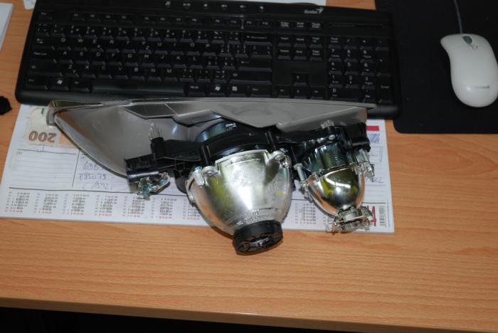

potřeboval bych obnovit "chrom" na plastové parabole u ŠkodyOctaviaI. xenon..máte někdo nějaké typy nápady atd?vím že je řešení koupení nového "skeletu" za 2200.-Kč..ale to se mi zrovna nechce..dikes moc David
foto k příspěvku  od Kapka
o 22.09.2012, 20:50 | Pajk
o 22.09.2012, 20:50 | xenonman | Upraveno: 2012-09-22 20:54:01
vymejšlís hlouposti, ještě jednou davide, vzdyt tam mas tu parabolu propadlou? tak co tam chceš renovovat, napřed by si musel vratit do původního stavu, je to plast a případně nechat nachromovat, jenže to ti nikdo za 500,- neuděla...
a když by si i přesto nechal nachromovat v tomhle stavu ae ti to za 3 tydny oloupe, již vyzkoušeno

další možnost, je si pohrat a dát tam bixenon čočku celou jinou...

davide koupil bych nové obaly a máš klid bez jakého koliv bastlení...

za nove obaly dam 2200,-z akus..čož je 4400,- :-( a to se mi opravdu kvuli tomu ženekdo neumí udelat poradne chromovani ve vyrobe nechce davat..ješte čekam na kamoše ze škodovky,obcas sem u tam objevi bouračka,tak možna klapne neco do nej..

ber to ze te lepsi stranky, autiko ti dobre funguje, tak obcas je treba neco malo zainvestovat, ja jsem dneska řešil už druhého zákaznika s tímto problémem.

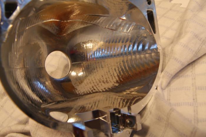

o 23.02.2013, 11:49 | Pajk
Chápu tedy dobře, že tohle je totálně v hajzlu a nepůjde to opravit?
foto k příspěvku  od Pajk
o 23.02.2013, 12:05 | Nismo.Power
jo chápeš ;-)
o 23.02.2013, 12:25 | Pajk
No... vždycky jsem byl chápavý. :D

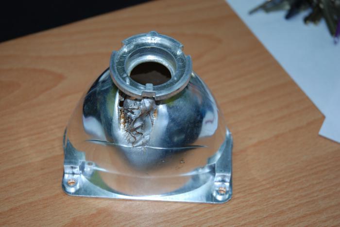

nový přírůstek, čas nezastavis
foto k příspěvku  od xenonman

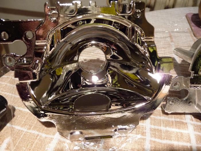

o 14.04.2013, 21:22 | Pajk
Nechal jsem opravit paraboly, viz obrázek 23.2. Dělá to nějakou metodou napřování nebo co a pak to potáhne hliníkem jako je to v originále. Cena cca 600 za obě.
Jinak kluci tu třeba psali, že se to po této opravě posere... Ale on to vyvrátil... Nicméně jsem spíš zvědav, kdo nakonec má pravdu.

o 17.04.2013, 17:11 | Pajk
PO :)
o 17.04.2013, 17:57 | AR
kurna leskne se jak psi kulky ;)
o 17.04.2013, 19:09 | Pajk
A svítí to brutálně. Jen aby to teď vydrželo no.

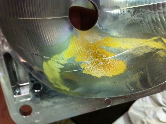

o 01.11.2016, 21:39 | ounzzz | Upraveno: 2016-11-01 21:40:15
Pajk, chci se zeptat, vydrželo to pokovení? Já našel ve svých xenonech taky bídu..
foto k příspěvku  od ounzzz
o 01.11.2016, 21:47 | Pajk
ounzzz: auto jsem na jaře prodal, ale stále svítilo jak čert. Takže počítám, že to pár let určitě vydrží.
o 01.11.2016, 21:55 | ounzzz
Tak to je cajk, za ty prachy.. :) díky

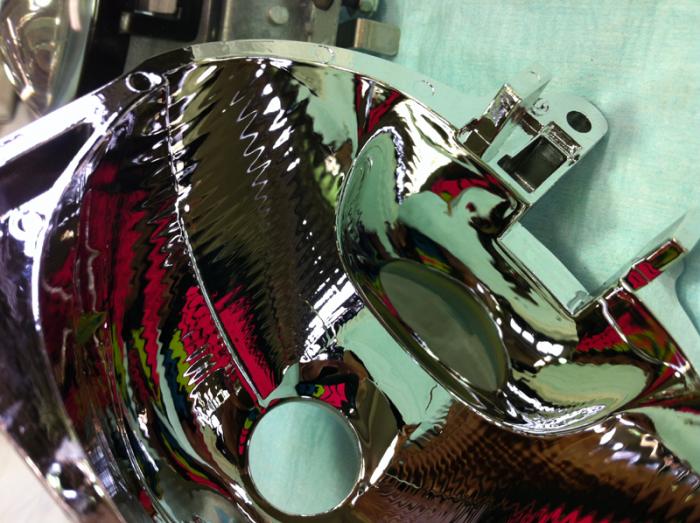

o 08.11.2016, 22:34 | ounzzz
Tak mám po renovaci, nechal jsem to dělat [ Link ] uvidíme, jak to bude fungovat na autě :)
