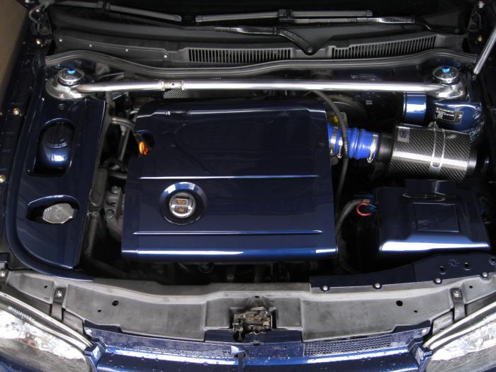

foto k příspěvku  od Cormi

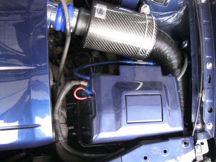

o 01.08.2012, 13:33 | Lucni.konik
Doporučil bych ti jedno: vyhoď ten filtr a dej radši jen bavlněnou vložku do boxu. Nebo si dej pořádnou práci s odstíněním toho BMCéčka od motorové části a přiveď k němu pouze vzduch z venčí. Jo, teplej vzduch od motoru dovede s volnoběhem hezky mávat.
o 01.08.2012, 14:46 | Cormi
tak to bude ono. S těma novýma svodama to totiž mnohem víc hřeje než s těma origo (chybí tam ten krycí plech pod krytem motoru). Mám v plánu natáhnout hliníkovou trubku, která k tý sadě byla rovnou od masky do filtru. Dík za tip!
o 01.08.2012, 14:48 | Cormi
jinak origo vložka filtru byla v krytu motoru a to už je nenávratně zničený / upravený. Tam kde mam teď filtr byla díra a to mě štvalo, tak jsem to vyřešil takhle...
o 01.08.2012, 14:49 | Lucni.konik
zkus na chvíli prostě vrátit origo box a uvidíš, jestli se to změní, pokud se změní ku lepšímu, tak holt pak zapracovat při případném namontování kónusu a jeho odstínění.
o 01.08.2012, 14:50 | Lucni.konik
aha, takže bez možnosti se vrátit k sériovému sání.....no, tak holt zapracuje pořádně na odstínění.

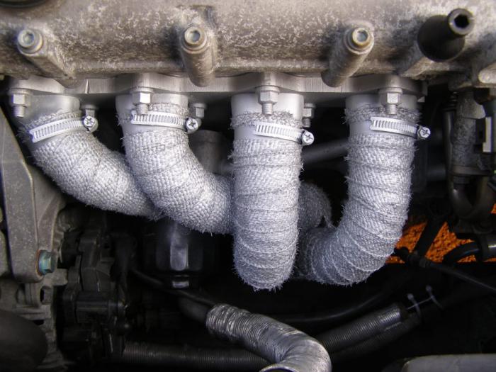

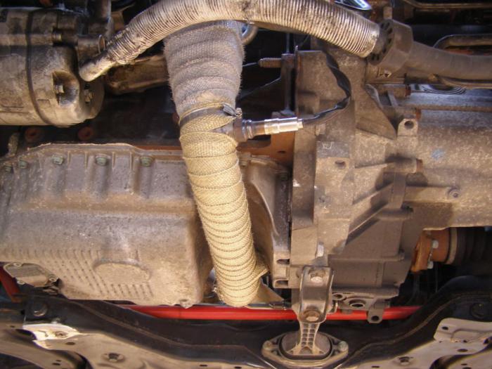

o 07.09.2012, 11:09 | Cormi

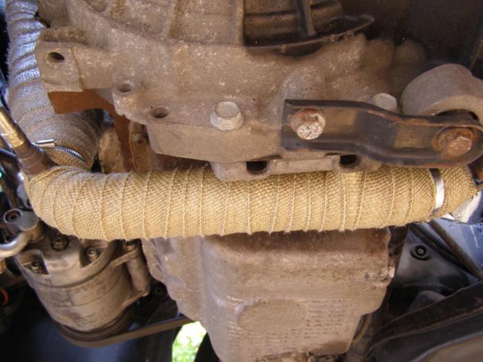

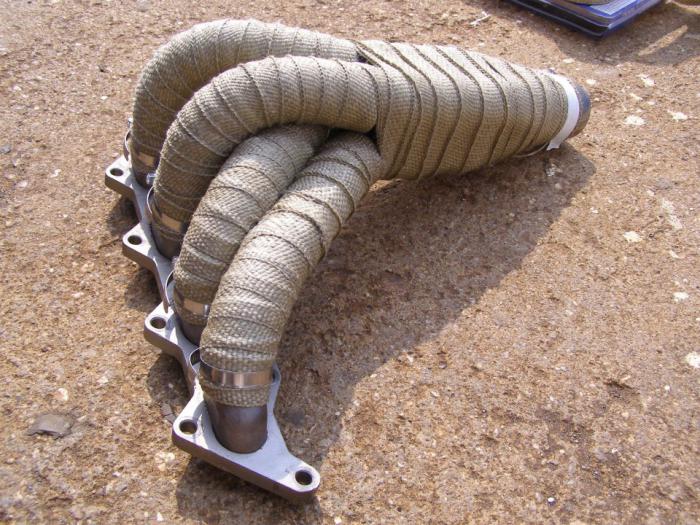

děkuju moc za rady, sání odstíněno, svody omotaný páskou a zastříkaný sprejem... budu to pozorovat a jakmile by začal volnoběh zase kolísat tak vezmu od Rajdlose to odstínění lambdy od Tegiwy - vypadá dobře a cena taková, že to nemusim ani řešit. Tím by se měl problém definitivně vyřešit... v neděli jsem totálně orval spodek auta tak se opravovala nápravnice a výfuk :-) teď už to snad bude dobrý a budu spoléhat jenom sám na sebe

o 07.09.2012, 20:01 | Rajdlos
Jsou ty hadicove pasky z nerezu?
o 13.09.2012, 09:59 | Cormi
doufam ze jo, delal to clovek kteremu plne duveruju :)
jinak vcera mi prislo odstineni lambdy tak jsem na to zvedav, ale jsem presvedcenej o tom ze se tim muj problem definitivne vyresi
o 13.09.2012, 20:16 | Tuner#2
Tyhle pásky a nerez? Nevím, nevím tohle je obyč, ale vzhledem k tomu, že mě tam vydrželi ty obyčejné dvojmoprovlíkací na poloosy a dřív se rozpadla samotná páska, tak bych to neřešil ;)
o 13.09.2012, 21:35 | Rajdlos
Delaji se celonerezove uplne normalne. Problem je ze pokud se daji klasicke, tak se teplem deformuji, u kolektoru je to asi jedno, ale u vyvodu na hlave je kurevsky velka teplota a dalsi problem je, ze oxiduji a ta oxidace prechazi i na samotnou termopasku, ta se pak vetsinou trha.
