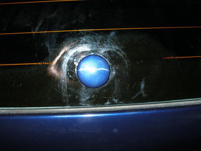

Ahoj chlapi, dával jsem záslepku zadního stěrače a poškrábal si sklo. Jedná se o rýhy od nehtů, ale jsou docela hluboké a okolo celé záslepky. Nevíte někdo jak bych ty rýhy odstranil? Chce to vzít napřed smirklem hrubosti 1000 nebo stačí hned pastou a leštit? Vůbec ale nevím jakou pastu na to použít - Tempo? Musí to jít ale ručně, nemám pístup ke strojní leštičce. Prosím rady. Díky

tak já nevim, možná to neni od nehtů, ale jsou tam rýhy :-) dával jsem tam velkou záslepku a okolo vylezlo lepidlo tak jsem se to snažil začistit. Nějaký rýhy jsou taky od stěrače, ale jelikož jsou akorát vedle jak je záslepka tak si myslim že to je od toho čištění.
Zubní pasta mě taky napadla - byla mi už doporučovaná na leštění displeje mobilu :-) tak to zkusím rovnou pastou a když to nepůjde tak napřed zabrousím smirklem

Sklo? Rejhy od nehtu? Muzes dat fotku? To je naka blbost... Sklo vylestis leda nejakejma diamantovejma pastama, na zubni pastu zapomen.

ok zkusím to... jinak posílám fotky - s bleskem z garáže, ale pro ilustraci dobrý... vůbec nevim jak jsem to dokázal :-/
foto k příspěvku  od Cormi

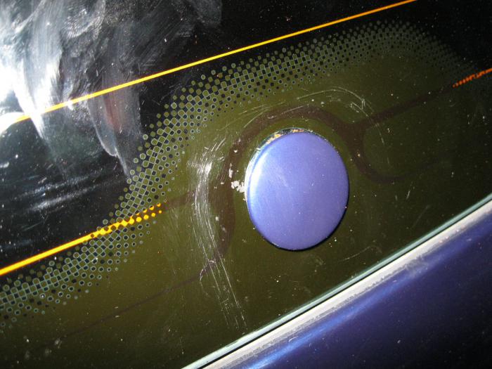

o 24.07.2012, 20:43 | Cormi
až tam bude zpátky ta velká záslepka tak ty rýhy budou akorát okolo ní...

Tos jezdil kolem té původní šroubovákem ne? Tohle nehtem do skla rozhodně neuděláš a pokud je to sklo, tak na vyleštění zapomeň :-/

Podle tý fotky je to docela hluboký. Aby si odstranil škrábance, tak musíš odebrat stejnou vrstvu skla jako je nejhlubší škrábanec. Prostředky na to existujou, ale je to poměrně časově náročný, přece jen to sklo je dost tvrdý. Podivej se na [ Link ] ale u tý díry po stěrači bych se toho leštění docela bál. Autoskla jsou kalený, takže pokud by se při odlešťování zahřálo moc, tak prdne. Pokud ti při přejetí nehtem přes tu rejhu ten nehet jakoby zadrhává, tak je to skoro neodleštitelný..
