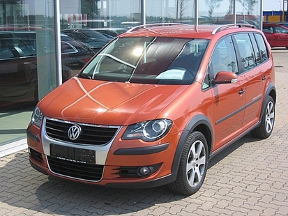

Zdarec, chtěl bych zatmavit přední světla (viz foto). Zatmavit nalakováním některých chromových vnitřních částí. A ted dotaz, jakou barvu nebo čím to nalakovat aby to drželo?? chtěl bych lesklou černou. Jen mě napadlo, zda-li jste to někdo nedělal a nemáte zkušenost s nějakou značkkou či postupem. :-) . Předem díky za radu.

Podle mě jde ale standovi o upravu vnitřní paraboly lampy a ne o krycí sklo .....
Kbyž jsem tohle dělal já to chromovou plastovou parabolu jsem obrousil jemnym smirkem ,pak jsem velmi opatrně zalepil maskovačkou paraboly co měly zůstat stříbrný ( na to opravdu bacha ,pokud to moc přilne k povrchu ,jde to pak strhnout i s tim chromovym pokovením ...) a pak normálka plnič a v mym případě černá bez laku aby zůstala polomatná....

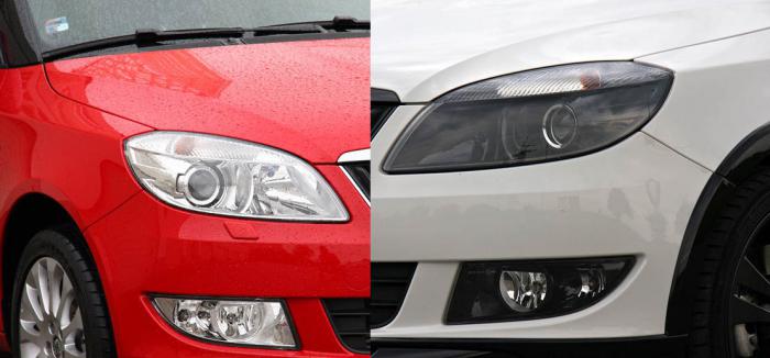

o 19.07.2012, 16:38 | MiniMike | Upraveno: 2012-07-19 16:39:26
gizmo: a kdyz si narazil na ty inzenyry... a ze to vymysleli... tak mi rekni tedy jakej je podle tebe rozdil mezi temito svetli ?
Myslis, ze to cerny svetlo je uplne jiny nez to chromovy? v tomdle smeru se zastavam L-J a myslim si, ze pravdu v tom nemas ... to, ze se ti to nelibi je vec jedna, ale psat tu nesmysli o tom, ze mas rodinu a jinej pohled je vec druha... taky si o tom napred neco zjisti a pak tu hazej moudra...
Edit: dokonce maj i cerne nalakovanou dalku... takze gizmo, opravdu si myslis, ze je chrom vic nez cerna?

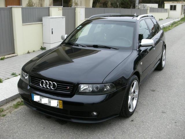

o 20.07.2012, 06:15 | Vasekkch
foto k příspěvku  od Vasekkch
A dalo by se pokračovat.. origo lampy

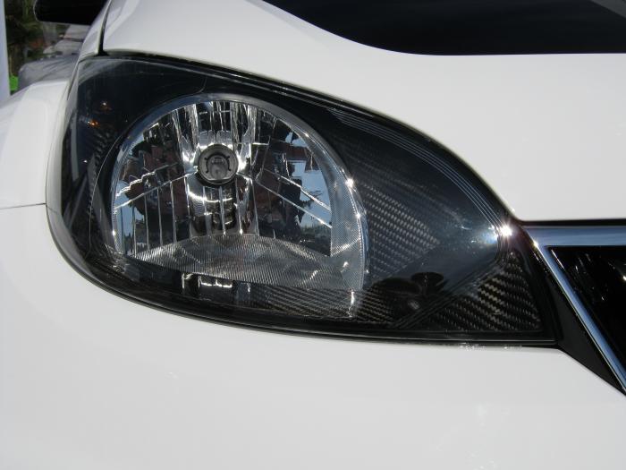

o 20.07.2012, 18:07 | kral007 (eXtrem-audio.cz) (M)

o 22.07.2012, 09:38 | Satanda
aaaa nová varianta. ta mě nenapadla a vypadá to velice dobře :-)

o 22.07.2012, 19:44 | kral007 (eXtrem-audio.cz) (M)
vypada to velice dobre bo je to carbon a ne zadna samolepka :-)

o 22.07.2012, 21:15 | kral007 (eXtrem-audio.cz) (M)
svetla jsou individualne udelany

o 26.07.2012, 16:52 | jardajuzik
toto není pravej varbon, to je 3M samolepka.. pravej vypadá rozhodně jinak ;)
jinak na zatmavení se prodávají i folie na předek, ale myslím si že to ovlivní rozhodně svítivost...
o 26.07.2012, 19:30 | kral007 (eXtrem-audio.cz) (M)
Tak se koukni jak jsou poskladany vlakna
Karbon to je, mel jsem to v ruce nez to slo do svetel
