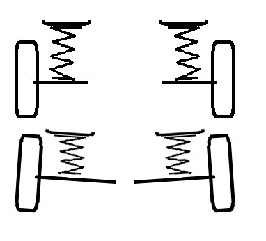

Není to sjíždění vnitřních okrajů prostě a jen důsledek toho snížení? Moc do toho nevidím, ptám se, ale 60mm dolu už není málo :o)
Takovej rychlej náčrtek :D

o 26.06.2012, 13:20 | .mycTD | Upraveno: 2012-06-26 13:22:00
je to samozrejme dusledek toho snizeni, ale urcite ne 'proste a jen', bo vsechno souvisi se vsim. takze do normalu se to da zase dohnat ruznymi zpusoby a je treba zvolit ten nejvhodnejsi (nejjednodussi).
o 26.06.2012, 13:58 | Lukasino
No ale i pokud bude sbihavost takova jaka ma byt, tak se to stale muze sjizdet kvuli tem odklonum, nebo se pletu?
o 26.06.2012, 14:06 | mr.brain
Ne, nepletes ;)
o 26.06.2012, 14:07 | Vasekkch | Upraveno: 2012-06-26 14:07:59
Odklony se sbíhavostí nemají co dělat. Můžeš mít perfektní sbíhavost, ale velké odklony, takže se ti stále budou sjíždět vnitřky gum více. Nevim jak má E36 řešenou nápravu, ale bud se to řeší upravou ramen, horního uložení nebo uchycením tlumiče na těhlici.
