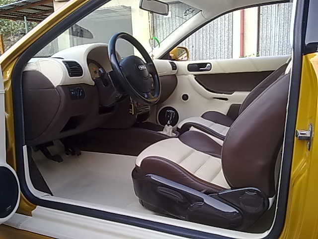

o 18.06.2012, 18:12 | petr-a3
zkušenosti asi nemam mas pravdu toto v a3 rv 97 :-)mam ja

o 18.06.2012, 18:44 | Ondrero
Teď děláš machry :)
Tak máš poradit hned a né mi jen přát štěstí :D
Jinak moc hezkej pokojíček....

o 18.06.2012, 19:30 | petr-a3
presne jake pise endru.ondra nejlepsi je sehnat 2 intros nebo dily z neho a na tom to zkusit udelat mas moznost na tom delat v klidku a ne henem honem vsechno jde udelat ale neco prece jen potrebuje nejakej ten steh na stroji... Ondrero diky za pochvalu :-)
