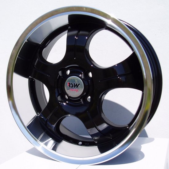

zdravim chtel bych se zeptat chtel bych kupovat kola na Fiat PuntoI 1.2 limcove r14" ET30 tach bych se chtel zýeptat zda nebudou kola list ven pokud je tam dam,neskrtat o podbehy atd...dekuji za odpoved

jeden z nepodstatnych udaju je i sirka disku... bez toho je ti nejaky ET k nicemu...

Si to spočítej. Mrkni jaký ET máš teď a pak si změř, kolik Ti chybí, aby kola lícovaly s blatníkem. Ten rozdíl odečti od stávajícího ET a máš ET, který bude lícovat. :)

Tak toho bych se vůůůůůbec nebál,bude to beztak 6j14 et 30 a pneu dej 185/55 nebo 185/60 nebo něco podobnýho a máš klid.
Prodával sem 7j14 et 25 a pneu 195/45 a Stano říkal,že bezproblému -

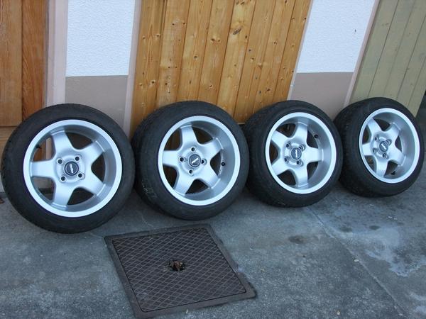

na puntu mkI jsou super Steffan Cup, kamarad mel 8x14 a 9x14 et tusim 15? ale vzadu s 225/40R14 to pri nalozeni uz skrtalo
ale mel 1.4Turbo GT
