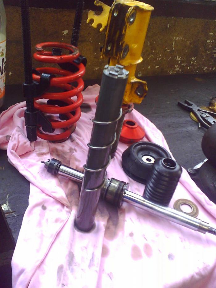

Ahoj chlapi mám dost velkej problém,někdo ukroutil kámošovi vrch závitu se štelování,foto bude asi dnes ještě večer.Jde o to že s tým par kilometrů najel a vycákal z toho olej,o zavaření není asi nouze ale co s tým olejem.....Nědělá to nějaká firma nebo tak něco....Je to škoda vyhodit celej podvozek.....Beru všechny rady a pomoc vítám.....

Tak tady je rozdělanej,,,
foto k příspěvku  od bobes
o 24.05.2012, 20:06 | bobes
šlo to celkem dobře ale na porvně se nepodařilo,svaření to nevydrželo tak se ten tlumič musel skratit o 12 mm od vrchu,ale je to celkem mazec.Jinak je mi celkem jasny proč se říká že je olejovej tlumič od kony nesmrtelnej a má snad doživotní záruku.....Stačí jen měnit olej a jezdit.....

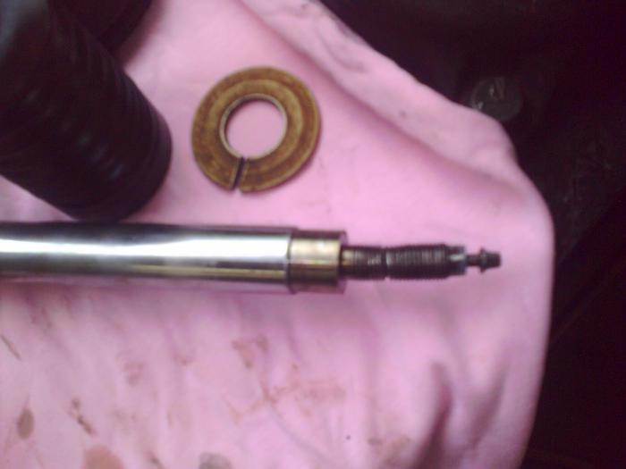

o 24.05.2012, 20:07 | bobes
ulomená část.....pokud by někoho zajímali detaily tak zodpovím.....
