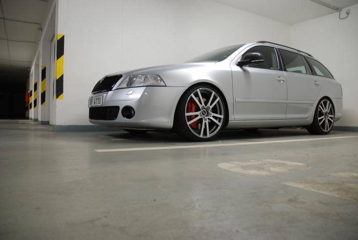

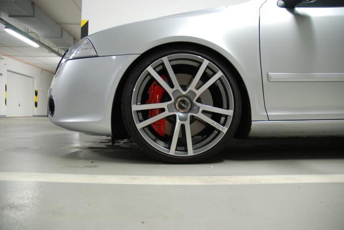

Mishan se "trochu" činil a tady je výsledek :)
Před
foto k příspěvku  od Vasekkch

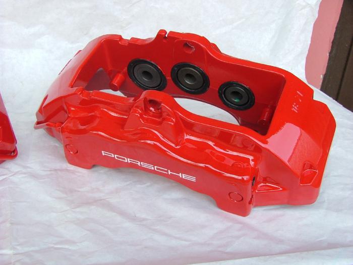

o 02.05.2012, 21:24 | Vasekkch

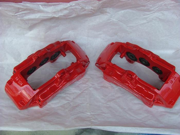

A po

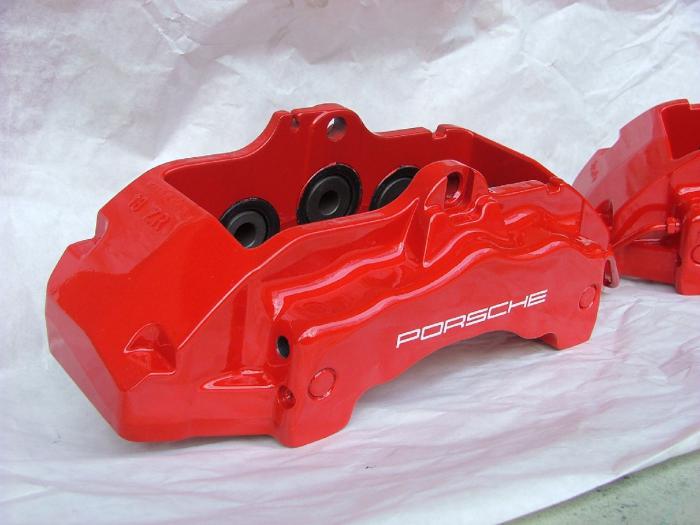

o 02.05.2012, 21:26 | MiniMike
jakym zpusobem si to lakoval? :-) jinak pekne ;-)
o 02.05.2012, 21:30 | Vasekkch
Já ne, to Mishan. Jinak klasika plnič a autolak.

Omlouvam se tedy ze se vtiram, ale vi nekdo jak moc "pouzitelny" jsou tyhle brzdice z Cayenna/Touarega na kotouce 374/36 predek a 370/2? zadek? Mam klasicke brzdice, predek dvoupistek, zadek jednopistek, ale klasicke konstrukce, tak si rikam, ze by tohle melo byt lepsi, i lepe vypadat, hlavne na zadku, ale kotouce davat jine nechci a nemam jak vyzkouset, jestli by s nimi tyhle brzdice s deskama fungovaly..
o 03.05.2012, 07:59 | jp1
a jak si udělal ten nápis aby vydržel?

o 03.05.2012, 09:37 | Vasekkch
jp1: v reklamce jsem si nechal vyřezat šablonu a foukla se přes to bílá a pak finální zalakování bezbarvym.

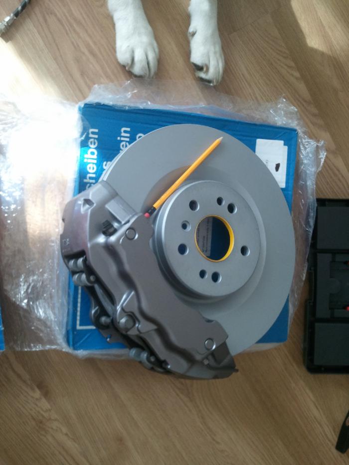

Lukasino: jj Octa RS :) Brzdič Cayenne, Kotouč Merc GL 350x32 a s pár drobnostma to na milimetr pasuje na těhlici OII

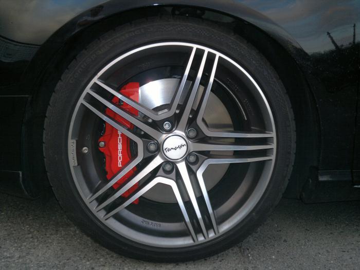

o 03.05.2012, 10:00 | Barthez
good work, taky je mam a jsem spokojen !!!
foto k příspěvku  od Barthez

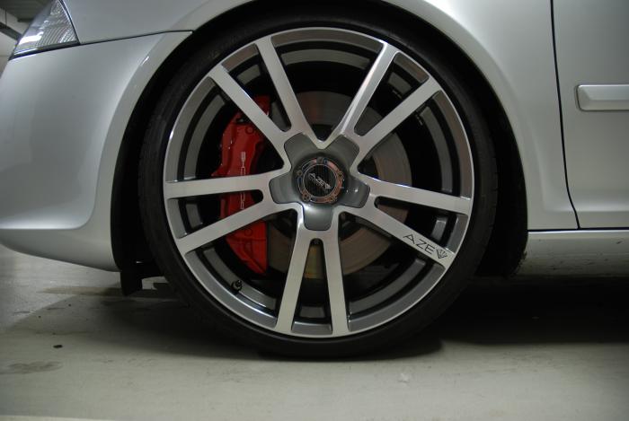

o 04.05.2012, 11:13 | CervinVega
a brzdi to znatelne lepe nebo to jen zvetsilo neodpruzenou hmotu? ptam se proto, ze par lidi prodelalo porod se 4pistama na M3 e36 jen proto, aby nakonec zjistilo, ze to brzdi zhruba stejne jako oem s lepsima deskama, rozdil byl patrny jen na okruhu (diky vetsimu kotouci nezacly brzdy po 2 kolech vadnout)...
o 04.05.2012, 11:33 | Vasekkch
Rozhodně to je znát. Brzdný účinek je větší a nemám problém s vadnutím. Seriové 312ky jsem upekl a zkroutil při pár větších probrzděních. Tyto 345 jsem zkroutil jen jednou a zase se vrátily do puvodní polohy.
Do těchto 6ti pístů bych chtěl časem dvoudílné (ne plovoucí) kotouče pro redukci váhy.
Ty 6ti písty se daleko lépe servisují. Jsou shodné s Touaregem a Q7. Ceny jsou přívětivější než na ty 4písty z Boxster/911. Třeba desky jsem do toho koupil origo Brembo/Pagid za 1500,-. Průtokáče s brembo čepičkama sada na třmen 120,-. Sada 6ti prachovek na jeden třmen 900,- , atd.

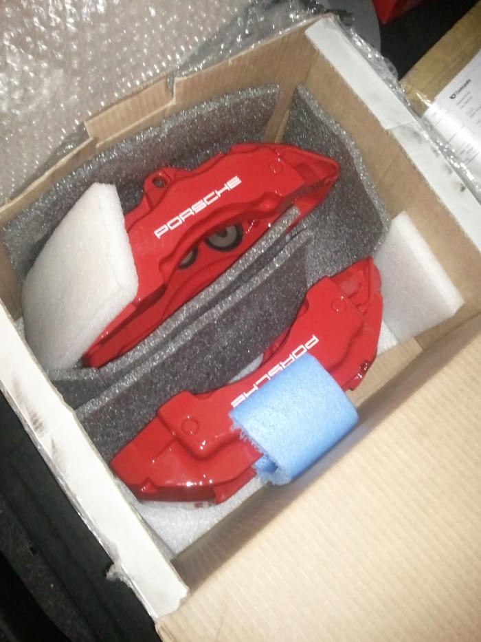

o 04.05.2012, 18:12 | Vasekkch | Upraveno: 2012-05-04 18:13:11
Tak to přišlo. Nalakované je to výborně :)

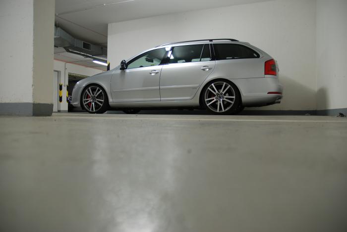

o 26.05.2012, 20:16 | Vasekkch
Takže tak :)
o 26.05.2012, 20:17 | Vasekkch
o 26.05.2012, 20:18 | Vasekkch
o 26.05.2012, 20:19 | Vasekkch
