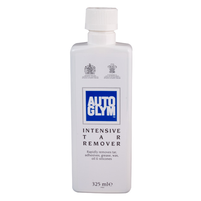

o 24.03.2017, 19:07 | ebeerman
Našplíchat dostatečně zbytky lepidla, nechat působit. Z lepidla se po vpití stane jakoby želé a to jde krásně dolů třeba starou kreditní kartou, zbytky doleštit hadrou. Oproti acetonům atd nemusíš mít strach že ti to naleptá třeba plast a gumu.Aspoň tak to dělám v práci já (čištění aut).
foto k příspěvku  od ebeerman
