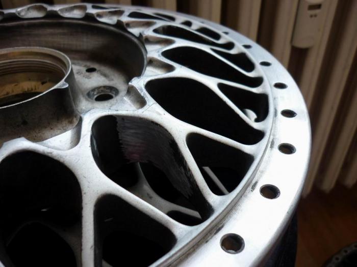

potřebuju dostat tenhle černej bordel pryč jenže u RS moc práce i s dremlem :))))
není to barva
foto k příspěvku  od TROY

jo cisteni pavucin je super, ted sem se stim sral s hadrickem :D,,, jaka bude finalni uprava? jestli lak tak bych to klidne nechal otryskat, jestli lestit tak asi nejak chemicky,,, co to je za sracku vubec? brzdy?
o 21.04.2012, 12:44 | TROY
jj vypadá to na brzdy
a bude se to lakovat no :)

tak to bych to nechal otryskat, plnic a hura do laku, takhle mam kola ja a spokojenost ;) rozhodne rychlejsi nez to brousit
o 21.04.2012, 14:06 | clown
take jsem to nechal opiskovat .., mel jsem kola v nejakym pogumovanym laku..
o 21.04.2012, 18:27 | mishan | Upraveno: 2012-04-21 18:28:25
zkusil bych odstranovač starých nátěrů (Hostivař), to sežere všechno a jak to rozleptá,tak to spláchnout vapkou. Já takhle odlakovávám strojně leštěné límce, které jsou zalakované a je to pohodička a hlavně je ten povrch hladký, ne jak po opískování jak omítka :-)

zkusil byhc to omejt acetonem... ten mi zatím pomohl se vším co sme ptořbeoval očistit..

odstranovacem jsem pavuciny delal a byl to taky peknej voser. barva sice zmekla, ale stejne to chtelo spachtli.

.mycTD: proto sem nepsal špachtlí, tou vapkou to jde úplně nejlíp a nejrychleji :-)

troy: a nebo zkus od HB Body barvozrout ve spreji, s tim je radost prace, po chvili se to nafoukne a ty to z toho jen stahnes jako odfouklou folii :) teda pokud to je lak, jestli to je svinstvo tak buh vi

aluclear :o) už mi přišel a kola s origo povrchovou úpravou to čistí fakt parádně ...

Pokud je to od brzd, mám kyselinu, která to dokonale rozpustí, silnější než zmíněný AluClear, ale cestu tvým směrem teď nemám sakra :/

nebo zkus cistic karburatoru na zakarbonyzvany veci to fungovalo vice nez perfektne
