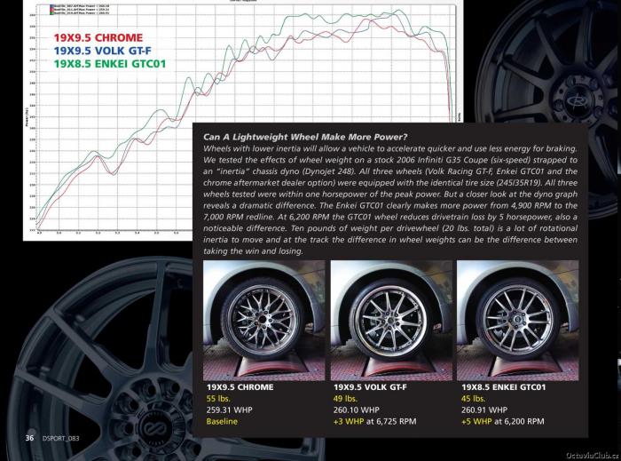

Vím, že pro mnohé to nebude novinkou, ale spousta lidí to stále nechápe. Našel jsem odkaz na tento článek, kde odbrzdili rozdíl 5 koní mezi lehkými (20,4kg) a těžšími koly (24,9kg).

Z jednoho měření, se nedá nic usuzovat... By bylo třeba to měření udělat opakovaně se stejným autem nebo lépe s více druhy aut a pak je nějak setřídit podle výkonu. Vzhledem k rozdílům co tam jsou... 259,31 WHP oproti 260,1 a 260,91 na jednom měření je průkaznost nula :)

mr.brain: Tak se na to panáčku ještě jednou podívej a líp si to přečti ;-) Rozdíl 5 koní.
o 20.04.2012, 15:17 | M.a.R.i | Upraveno: 2012-04-20 15:20:11
Možná jsem blbej, ale chceš poukázat, že se tím potvrdilo, že váha kol má velký vliv na výkon auta a nebo ne?
Přijde mi, že když rozdíl v hmotnosti je 22%, tak rozdíl ve výkonu o 2% je hodně málo (porovnával jsem 260,91WHP oproti 255,91WHP).
o 20.04.2012, 15:28 | Honza2.016v
výkon přenášenej na silnici to ano... jakýmkoliv odlehčením rotačních částí hnací skupiny (tj setrvačník, spojka, kola v převodovcy, poloosy, lehkoběžný ložiska, lehčí kotouče, kola, pneu) redukuješ moment setrvačnosti, kterej ti žere výkon.. tím ,že odlehčíš zvyšuješ mechanickou účinost a tím ti z výkonu motoru na kola přeleze víc..proto se tomu výsledku nelze divit.. kolo je vlastně pěknej příklad setrvačníku - spočítej si moment setrvačnosti a vyjde ti že nejlepší kolo třeba v rozměru 15" je plecháč:) kterej ten moment má nejmenší..
(to že odlehčíš písty, klikovku, ojnice, ti výkon přidá ve vysokejch rychlostech -pístovejch, obovovejch..ale o5 se bavíme o jednotkách kW... )
o 20.04.2012, 15:33 | Augi
M.a.R.i: Ano, přesně tak. Ale zde se bavíme jen o výkonu. Nebavíme se o tom, že to roztočený kolo musíš třeba taky před zatáčkou ubrzdit, že? A tlumení nerovností jakbysmet ;-)

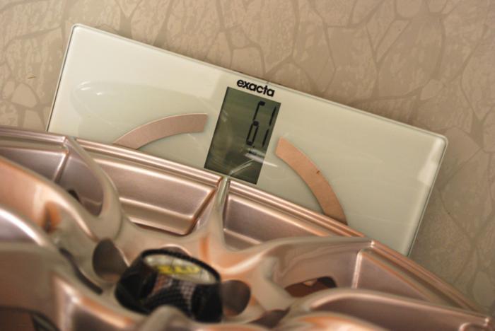

A proto mám tyhle kola ;))

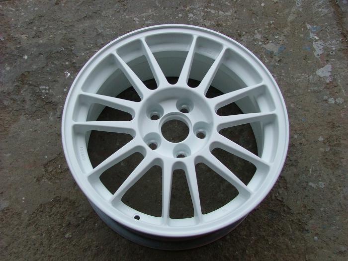

a já tyhle BBS 8x17 váha 7,9kg :-)

Mohl by mi někdo vysvětlit jak válcová brzda vyhodnotí jaký je výkon na motoru a jaký na kolech? A jak tyto dva údaje ovlivní váha rotačních hmot?
o 20.04.2012, 15:54 | Tuner#2
Vasekkch: Po akceleraci vyšlápneš spojku a měří se čas doběhu válců a od toho se odvodí odpor na který má vliv právě i rotační hmota. Čím těžší kola, tím větší doba doběhu. Přesný proces a veličiny taky neznám, co vím z doslechu je i to, že tam musíš správně zadat vstupní data jinak z toho taky můžou vypadnout nesmysly.
o 20.04.2012, 15:56 | nome
no výkon na motoru neovlyvní nijak
ten se měří "kabelem"
ovlivní pouze výkon na kolech kde díky nižším ztrátám daných menší hmotností kol přenese více výkonu
dle mého selského rozumu
o 20.04.2012, 15:56 | mr.brain | Upraveno: 2012-04-20 15:59:09
Augi: vycházím z hodnot které jsou tam k porovnání, tedy WHP - asi wheel horse power? I kdyby to bylo třeba 10 koní, stejně to z jednoho měří nemůže být průkazné, aby z toho šlo udělat obecné tvrzení ;) A ať koukám jak koukám hodnoty tam jsou - základ (259,31 WHP), Volk GT-F (260,1 WHP) a Enkei GTC01 (260,91 WHP), ty rozdíly jsou tam v průběhu výkonu, nikdy ne stejné... Takže nelze říct, že lehčí kolo = lepší. Lepší ano (podle tohohle testu), ale při úplně jiných provozních podmínkách.
Subjektivním hodnocením to vliv má, objektivní hodnocení očividně nikdo neprovedl, protože udělat 3x měření a z nich něco odvozovat je naprostá blbost. Tím chcí říct,že potvrzovat hypotézu nižší hmotnost kol = větší výkon na kolech na základě pouhých třech měření, je postavený na hlavu. Např. vzal bych Tunera2, tebe a sebe a na základě příjmů nás třech bych řekl, že vzhledem k věku existuje odlišnost toho, kdo bere víc peněz + bych z toho stanovil průměrnou mzdu. Všichni budeme vědět, že je to nesmysl, ale pravda je to jen pro ten konkrétní případ a nelze to zobecnit.
o 20.04.2012, 16:45 | Eidy | Upraveno: 2012-04-20 16:48:02
To je zase pěknej nesmysl. Jakýkoliv kola nemůžou mít nic společnýho s výkonem motoru. Jsou to zcela oddělené součásti. Je to lež až na půdu.
Že auto s lehčími koly lépe akceleruje, dřív dosáhne určité rychlosti, o tom není pochyb. Ale výkon motoru to neovlivní ani omylem.
To, že křivka výkonu se mění dle hmotnosti (a především momentu setrvačnosti) je dáno pouze tím, že místní borci neumí meřit a pěkne se prokecli. Ano, křivka zrychlení bude hovořit pro nejlehčí kola, ale ta se musí poté upravit podle doby doběhu kol (viz. Tuner2). A když se křivka upraví špatně, výsledky jsou jako v tomto článku. Měří se totiž výkon motoru, resp. na kolech, a nikoliv jen samotné zrychlení.
Navíc "vítězná" kola Enkei jsou o palec užší než zbývající.

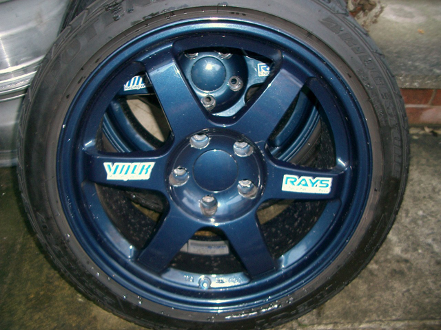

Volk Racing TE37c 17x7.5 cca 7,4kg, nemám to přesně zváženo, ale oproti předchozím AEZtká jsem si váhově polepšil a celkově je to hodně znát na řízení :)

Jako LadaF, je to sakra znat na kazdym kilometru ;-)

2 Tuner#2: a aký rozmer na tú váhu? To je tak trochu dôležity detail :-)))

Augi: Vždyť hned v prvním příspěvku je napsáno, že odbrzdili vyšší výkon. A i křivky průběhu výkonu motoru jsou různý.

Augi: Naopak, já to zcela chápu, ale je hloupost tvrdit, že s lehčími koly lze odbrzdit větší výkon. Zrychlení? To bez pochyby. Ale výkon nikdy.
o 21.04.2012, 13:28 | Fox_cali
to eidy: jakoze vetsinou k takovym hadkam nepisu ale ses debil nebo spatne vidis???? celou dobu se tady vsichni bavi o vykonu na kolech to je to WHP v tom obrazku nahore a videl jsi nekdy graf z brzdy?? a kdyz das lehci kola tak proste odbrzdis vetsi vykon na kolech
jako na tohle uz fakt neslo zareagovat ;)
o 21.04.2012, 13:40 | Eidy
Fox_cali: Nee, odbrzdíš větší zrychlení, ale výkon nikdy. Copak jinýma kolama zasáhneš do konstrukce motoru? Nebo do ŘJ? Pokud myslíš, že ano, tak pánbůh s tebou.
o 21.04.2012, 14:10 | Fox_cali
ty vole vis jaky je rozdil mezi HP a WHP???? az to zjistis tak dej vedet ;)
o 21.04.2012, 14:15 | Eidy
Bohužel pro tebe vím. A taky vím, že lze měřit dvěma způsoby. Akcelerační metodou, který byla použita zde a pak v konkrétních otáčkových bodech. Pokud budeš měřit druhým způsobem, rozdíl ve výkonu nezjistíš. Ten článek nahoře je špatná interpretace správných údajů.
A vynech laskavě ta invektiva. Husy jsem s tebou nepásl.
o 21.04.2012, 14:50 | Honza2.016v
dynamický měření výkonu - ano jak už si psal, něco (příbytek/úbytek) zjistíš v celým rozsahu
statický měření - zjistíš kulový.. statický je spíš dobrý na odlaďování jednotlivejch breakpointů v řj než měření výkonu..
o 21.04.2012, 14:50 | Fox_cali
aha takze tvrdis ze to co napsal honza v poslednim prispevku je blbost j?

muSlim: Rozměr klasických 7Jx15" co jezdí řada sportovních aut...
Jinak nechápu co tady proti Eidymu řešíte? Má pravdu, rozdíl bude ve zrychlení a následném doběhu brzdy, ale výkon motoru to nijak neovlivní.

No ja len že v tom rozmere som ani nečakal veľkú váhu :-)

muSlim: A co jsi jako čekal? V tomhle rozměru je běžná váha 8 - 10kg, např. kolo z Octavie 5ti parsek má 9,5kg a to je navíc jen 6,5"...
o 21.04.2012, 21:34 | muSlim | Upraveno: 2012-04-21 21:35:02
2 Tuner#2: úprimne som čakal 7.5-8kg. Hlíny z Octavie sem nie je potreba ťahať :-)

to Tuner: už jsem si tě našel i tady. Na ty Dotzy jsem se nedávno díval v autosalonu. Vypadají zajímavě a přemýšlel jsem kolik tak asi váží, že by se mi líbili na Mx5tce. V jakém to máš rozměru?
o 24.04.2012, 08:08 | muSlim | Upraveno: 2012-04-24 08:09:49
2 Bing: Tuner má podľa mňa ATS-ka...
o 24.04.2012, 10:17 | Tuner#2 | Upraveno: 2012-04-24 10:18:48
muslim: 9-10kg váží většina produkčních kol pro automobilky v tomto rozměru.
Bingi: Mám dvě sady kol. Tyhle z horního obrázku jsou ATS DTC superlight a druhá seda ty černo/brozový jsou Fondmetal a ty váží 7,5kg. Obě sady jsou 7Jx15" a ET kolem 35mm.
o 24.04.2012, 10:32 | muSlim
2 Tuner#2: tak sa stretávam len s lepšími, lebo tak ťažké kolesá som ešte v tom rozmere nevidel (9-10kg) :-)
