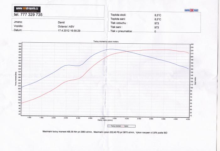

Tak po veškerém snažení a shánění všechn součástek, abych docílil nějakého výkonu jsem odbrzdil 222ps a 488 nm.Můžu sem pak hodit graf z brzdy,ale naladěné je to fakt hezky :)

Tak Graf sem teď naskenoval tak se můžete mrknout.
Ten výkon 200 koní tam je ve spektru od 2800 až po 4200 :) nemyslim si,že by to bylo nějaký zlý. Viděl sem mapy udělaný s výkonem 210 koní přičemž tam těch 210 koní bylo asi tak 100 otáček :D
Jinak tlačim kolem 1,8 baru max. To trubo je dělaný do cca 2 barů ( ještě sem zapoměl na C-čidlo, které to umožnuje)

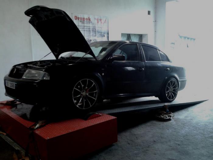

o 20.04.2012, 20:09 | dejvyxxx
Jo a to víte ,že to občas zahulí,ale čekal sem to podstatně horší :) Dá se s tim jezdit uplně na pohodu a když se chce člověk projet nebo bezpečně předjet tak nemá problem :)

Vykon na kolech nebo na motoru? Ten graf je na muj vkus moc jednoduchej.

JR: A jak by měl vypadat graf aby nebyl jednoduchej pls ? :) Myslim si, že udělat takovouhle mapu neumí každej. Je to hodně slušně namapované. Myslím si, že vykon v širokém spektru otáček je víc než dobrý. Jediné co se může namítnout je pozvolná křivka v spodním pásmu, kterou jsme chtěli zachovat životnost spojce a zmírnit tak krouťák v tak nízkém poli otáček.

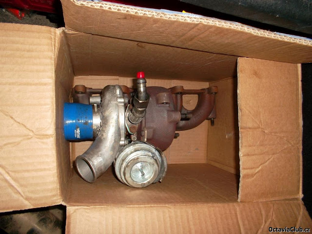

No jen bejt tebou tak ještě vyměním blok za 96kW ta má daleko pevnější a silnější vnitřnosti. Jinak držím palce. Taky se do něčeho podobného pouštím postupně, když už to seriové turbo kleklo...

Pěkný to je hybrid ? Haled vnitřnosti z PDčka zatím neplánuju, pokud to vydrží to co tam je teď není důvod měnit. Ale určitě je to dobrá věc mít spodek z PD ať z ASZ nebo z ARL.
Pěknej féén :) Co to je zač ? nějakej hybrid ?
o 23.04.2012, 14:46 | Spooky1 | Upraveno: 2012-04-23 14:47:04
jj... Je to hybridek... A práv co jsem řešil z klukama tak přez 200Ps už ten seriovej vnitřek 81(66) hodně trpí...

Tak porad tady nepadlo jestli je to na motoru nebo na kolech. No a co mi chybi na tom grafu? Prave ta krivka ubytku vykonu cestou na kola.
o 23.04.2012, 16:49 | assassin | Upraveno: 2012-04-23 16:49:51
JR: no tak v tom horsim pripade je to cca 10 procent min, v tom lepsim 10 procent vic... ja myslim ze pekna by by byla i ta horsi varianta...

jinak výkon je to samozřejmě na motoru !
_Nemyslim si že by tam byl nějak extra ubytek výkonu. Neni to Benzín, kdo někdy viděl víc grafů TDI tak asi bude vědfět, že to ma spousta lidí poladěné tak, že to padá už mnoheeem dřív a ty autoa spíš mňoukaj než jedou. Ale s tímhle se dá jezdit velice příjemně a dokonce to tahne do vysokejch otáček. Spotřeba teď s těžkou nohou 50/50 dálnice město 6,3 l podle dotaknování ne podle PP.
Takže asi tak. Kamarád s 1,8T má 208 koní a jezdí za 15l a ještě mu ujedu :D tak proč :D
