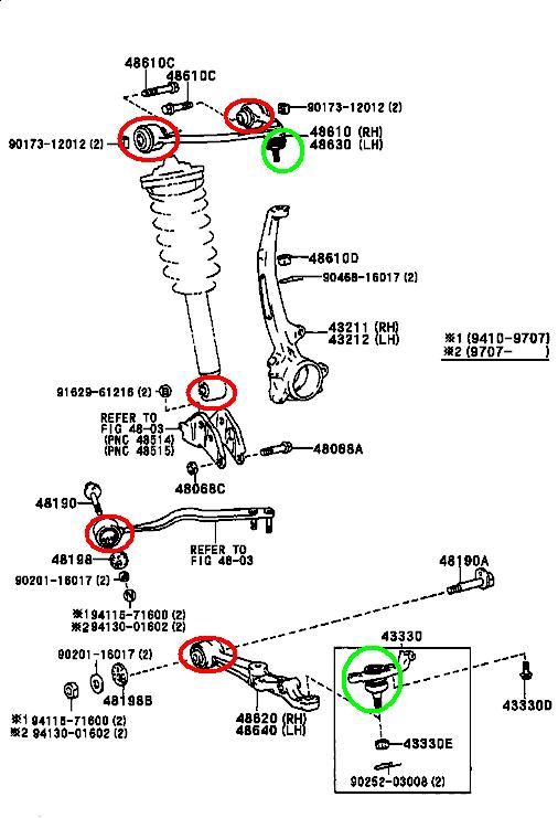

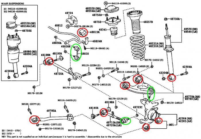

5) Jsem docela lama a technický výkresy mi dělají problémy. Byl by někdo schopnej kouknout na tenhle odkaz a vyčíst kolik je na přední nápravě silentbloků? [ Link ] A kolik je na zadní?
Třeba z toho výkresu se zdá, že na předním spodním rameni je pouze jeden silenblok, přitom na ebayi prodávají 2ks silenbloků na každé přední spodní rameno viz [ Link ]

ad5) viz obrázky, červeně sem zakroužkoval vše co je silentblok, zeleně sou zakroužkovaný čepy...... jinak kdybych to měl brát podrobně tak by to chtlěo ještě jednu barvu neb tam máš i takový silentblokčepy ;-)

Super! Díky moc všem a hlavně Nismovi za obrázky. Koukám, že na zadku je jich požehnaně :).
