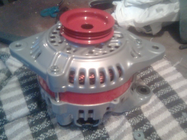

Sezona se blíží, auto už je komplet a jen dodělávám blbiny, že bych se objevil na nějakém srazu. Tak jsem dnes zkusil nastartovat a ejhle po nastartování nezhasla kontrolka dobýjení. Jelikož jsem měl vanku altík, tak závada bude pravděpodobně na něm. Měnil jsem ložiska a uhlíky a na tom snad nejde nic zkazit. Jen mě napadlo, jestli jsem ty uhlíky nemohl otočit, jak jsou na jednu stranu zkosenou-může to být problém? Jde nějak v domácích podmínkách vyzkoušet altík, jestli je ok?

o 09.04.2012, 18:02 | Kubais
Měl si ještě zkusit změřit jestli z altíku něco leze. Uhlíky dát jinak naopak snad ani nijak nejde.
o 09.04.2012, 18:07 | Kesam
Nemužou to být diodi tenkrát jsem je taky měnil.
Mimochodem tedka taky řeším altík když jsem ho rozebral tak jsem ulámal uhlíky a musím koupit celej new tu součástku.
o 09.04.2012, 18:29 | kucik
No než jsem ho vyndal, tak to fungovalo bez problému. Jde mi právě o to, jestli lze nějak zjistit, zda je to altíkem, nebo hledat někde jinde.
o 11.04.2012, 11:09 | kucik
Takže problém je vyřešen. Při zlepšování designu jsem vyměňoval i všechny šrouby a u regulátoru jsem dal asi o něco kratší, tudíž nebyl ukostřený. Tahle moje blbost mě vyšla na 500 opravářovi, tak jen kdyby měl někdo stejný problém.
