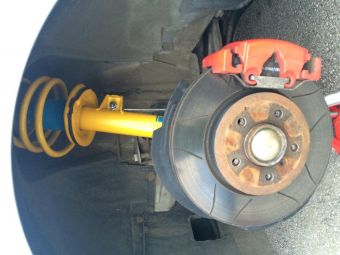

Mam vnitrni dilema s tvrzenim vyrobce, ze B8 tlumice maji integrovane dorazy, neumim si to dost dobre predstavit, protoze oem jsou velke a dlouhe, takze pri "rane" se to zbrzdi na pomerne velke vzdalenosti... B8 jsou kratsi nez standard tlumice, takze misto pro nejakou vnitrni brzdu ci gumovy doraz je jeste mensi...
vite nekdo, jak je to konstruovane? mam se na oem dorazy vyprdnout? bude problem s Bilstein prachovkou, bud bych dal to ci ono, oboji nejde... jde mi o to, aby to nebylo nejaky pofiderni reseni a za pul roku vytekle tlumice, pote co mlada trefi nejake vylepseni ceske silnice...

jj, jde mi ty dorazy (oem tlumice maji na pistnici plast prachovku + penove vyztuzene dorazy), ktere na B8 nejsou a je tam jen vrapova plastova prachovka po cele delce venkovni casti pistnice...
takze kdyz jdou "do kolen", maji mit nejaky vnitrni doraz, ktery si neumim predstavit (asi to funguje, ale radsi bych to videl :-) )

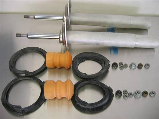

oem s dorazy

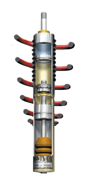

o 02.04.2012, 11:51 | Vasekkch
Takto vypadá konstrukce H&R-Bilstein upside down
foto k příspěvku  od Vasekkch
o 02.04.2012, 12:14 | CervinVega
cool, dikes... takze tam doraz je, mel by byt dostatecny a neni potreba tam bastlit ty seriove...

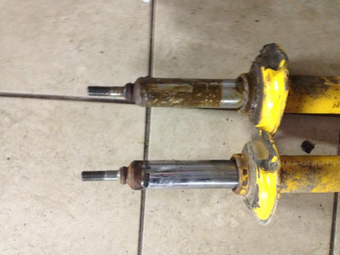

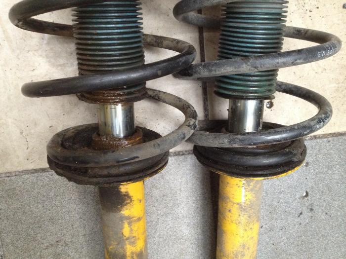

o 13.01.2015, 15:28 | CervinVega | Upraveno: 2015-01-13 15:29:21
update - v zime zacal tlouct levej, pri vetsim properovani to vypada, jak kdyby byl vyteklej a narazel kov na kov... po otepleni zas normalne funguje bez pazvuku :-)))
o 18.02.2015, 07:57 | CervinVega
Tak v nich zjevne mrzne proniklá voda přes nefunkční těsnění... Objednal jsem Sachs Advantage, což má být jako oem Mpaket a ten má s Eibach fungovat...

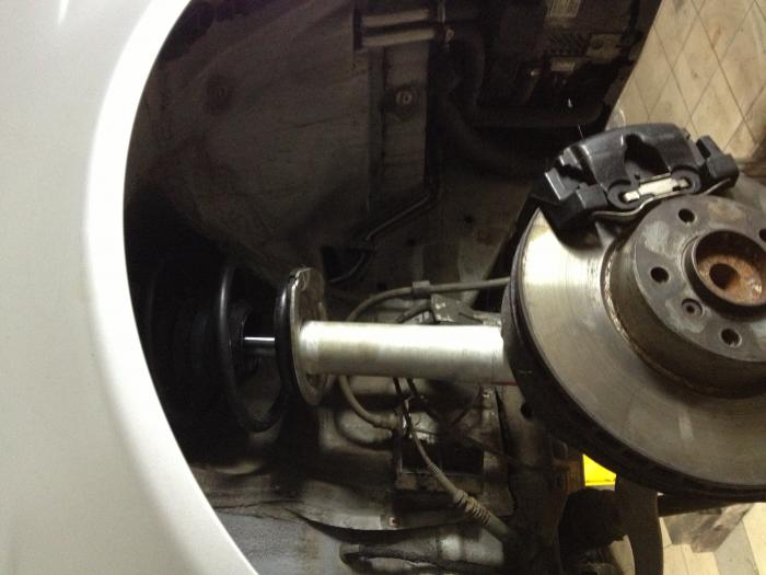

o 02.03.2015, 08:12 | CervinVega
No a výsledek předčil očekávání - jízda je v porovnání s B8 neskutečně komfortní, příčné nerovnosti znamenají místo obvyklého "hrc, hrk" pouhé naznačení práce podvozku, vyjádřeno číselně možná 20% původního rázu. V zatáčkách to sedí stejně nebo možná i lépe, auto se méně naklání (ale to bude spíš vliv nových tlumičů obecně), při rychlé jízdě je patrný pouze min rozdíl v kontrole auta (B8 držely i na špatné cestě auto stabilně "rovně", tyhle mají tendenci povolit "kývání")... nicméně s ohledem na celkový "oser" s B8 bych si vždy vybral radši tyhle nové, vzadu pokud umřou B8 půjdou taky Sachsy Adv.
Celkově je ta kombinace měkčího předku a tužšího zadku v pohodě, nepozoruju žádný negativní vliv na jízdní vlastnosti.
Resume = Bilstein B8 je v kombinaci s Eibach Pro kit špatná volba, pokud nechcete jezdit rallye a nevadí vám, že umřou kvůli špatnému těsnění...
Sachs Advantage je oproti nim jako vzduchovej podvozek, tlumí i pro sportovní jízdu dostatečně a stály 1/2 co ty B8...

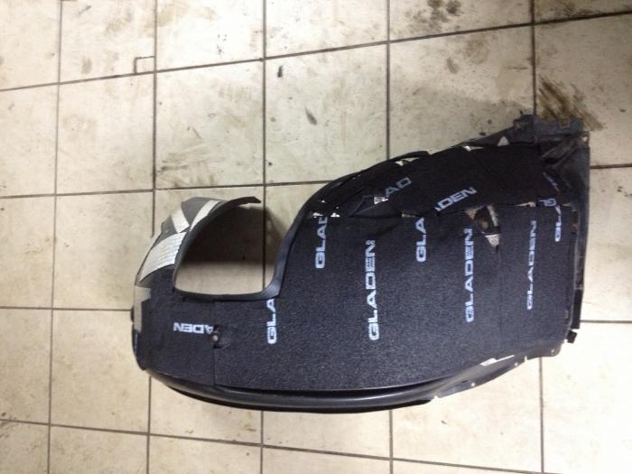

o 02.03.2015, 08:18 | CervinVega
Ad tlumení podběhů - byl jsem skeptický, říkal jsem si, že to bude fungovat u nižších tříd, kde tlumení koberci není nic extra. Byl jsem příjemně překvapen a příležitostně udělám i zadek, je to fakt hodně poznat, prakticky mi zmizel valivý hluk ze předu, je slyšet víc motor a aerodynamický hluk (dveře by taky snesly vrstvu).
Polepený podběh pasuje bez problémů (jen kolem Webasta není žádné místo a musel jsem tlumení dát dolů - Gladen drží brutálně), nalepil jsem i kousky i přímo na plech podběhu, kde by se mohl plast dotýkat/přenášet zvuky.

o 03.03.2015, 09:17 | CervinVega
Koni Sport je oznaceni tlumicu...
nicmene nejsem sam, kdo ma stejnou zkusenost, aby to byla jen nahoda...
ten tlumic nebyl vyteklej a "normalne" tlumil (i ten ze ktereho lezlo blato se rzi), ale tesneni bylo KO... druhej (po otoceni hlavou dolu a pumpovani) strikal ven rezavou vodu...
