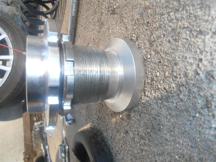

Ahoj,potřebuji poradit,dneska jsme se vrhli s tchánem na sportovní podvozek štelovák a chtěli ho dát na auto.Podvozek mám s Ebaye z německa,jelikož tchán je zběhlí a celkem šikovný na opravy aut, tak šlo vše v pohodě a předek hotov za chvilku, ale zadrhli jsme se na zadku a nejsme si jistý jak má vypadat zadek???Jde o ty šroubovatelné misky pružin, moc tam nikde napasují a nakonec se nám zdá, že to šroubovatelné uložení by mohlo být připevněno pevně ke karoserii nahoře:-)ale vždy jsem myslel, že by mělo být spíš dole.Zkusili jsme to tam nahodit s s tím vrchem, ale zdá se mi, že auto nekleslo, jak by mělo:-(máme to dobře.Podvozek FK Automative a auto Ford Focus II Fl hatch. Vůbec nechápu, že v tom balení nebyl návod!!!:-)Nedal by se někde sehnat???

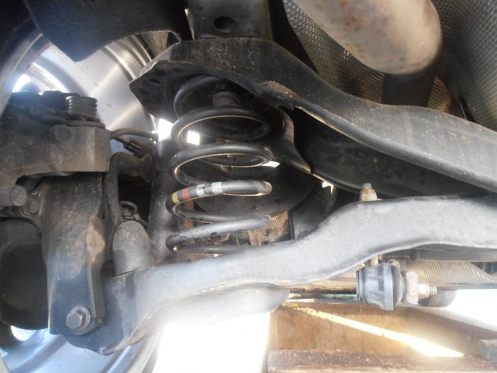

origo náprava

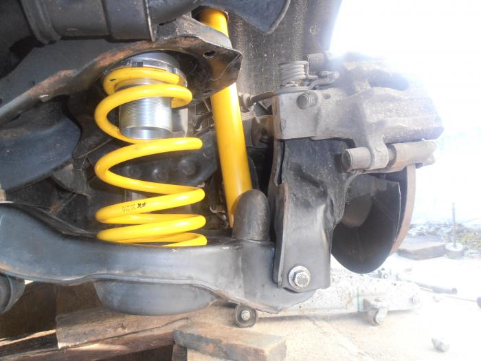

o 25.03.2012, 21:33 | MH13
tak jsme to tam zkusili dát a jediné to trochu kloudně vypadalo:-)ale vždy jsem myslel, že by to štelování mělo být dole a široká část pružiny nahoře:-(

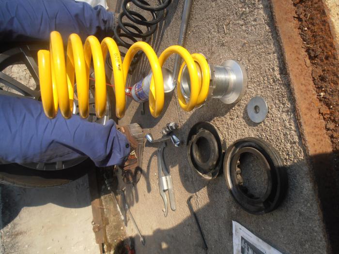

o 25.03.2012, 21:35 | MH13
nemělo by to tam být spíš tak, ale vůbec to uložení tam nechce sedět a mele se to tam...

o 25.03.2012, 21:36 | MH13
Tak vypadá to štelování výšky pružiny...

o 25.03.2012, 21:37 | MH13
Už jsme to měli naštelované taj jak na foto 2 ale při složení z heveru se nám zdá, že je výška skoro stejná:-( tak nevím...
o 25.03.2012, 22:07 | JR
Vetsinou se pruziny davaji tak, aby napisy na nich byly citelny. Jak to cinan udelal pro FK, ti ale nereknu :-(
o 25.03.2012, 22:16 | stewe21
tak jak to mas na druhej foto je to ok,mam to rovnako
o 26.03.2012, 23:15 | Kesam
Asi jako JR :-)
