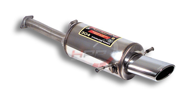

Pěkný večer všem,
Koncový tlumič výfuku - celonerez supersprint .
Chci ho dát celý do černého matu (prosím neřešme důvody atd :)
Komaxit ?
Barva ?
Nápady ?
děkuji všem za zkušenost ...

Cernej matnej sprej na vyfuky odmastit a nastrikat ;-)
o 25.03.2012, 20:56 | Deliquente
Zkušenost ?
je to levná a jednoduchá varianta,ale nechtěl bych ji opakovat každý měsíc :D
o 25.03.2012, 22:53 | Luke-Jeep
Neek ;-) ale ted jsem jeden koupil a budu kousek vysisovanyho vejfuku strikat... Jen nevim kdy se k tomu dostanu :-)
o 25.03.2012, 23:10 | Tuner#2
Černý matný Alkyton do 750°C teď ho testuju na spotřebáku, zítra snad budou reference zda to drží.
Komaxit je hovadina, odkápne i na brzdách...

cuir: Ventildekl a sání mám v komaxitu a držíto bez problému. To zrovna není měřítko pro to co vydrží na výfuku, protože je tam mnohem nižší teplota.
o 26.03.2012, 12:03 | Smrada (M)
Alkyton dobry, jen pri natirani se na rovnych plochach vubec neslejva a jsou tam videt tahy stetcem. U svodu je to jedno, ty jsou hruby, tam to neni videt
o 26.03.2012, 13:59 | Tuner#2 | Upraveno: 2012-03-26 13:59:59
Tak dneska Alkyton otestován a po včerejšku 15km a dnes 20km a drží to i na svodech hned za litinou u hlavy, takže na tlumiči úplně krásně. Pokud to někdo chce na estetiku, tak nalejt do pistole a nastříkat ;)
Jinak doporučený postup u těchdle vypalovacích barev je natřít, nechat uschnout klidně dva dny, pak vzít horkovzdušnou pistoli, nastavit na 150-200°C a barvu "vypálit" a až pak s výfukem na auto. Dělá to takhle kamarád na veteránech a drží to pak výrazně lépe.
