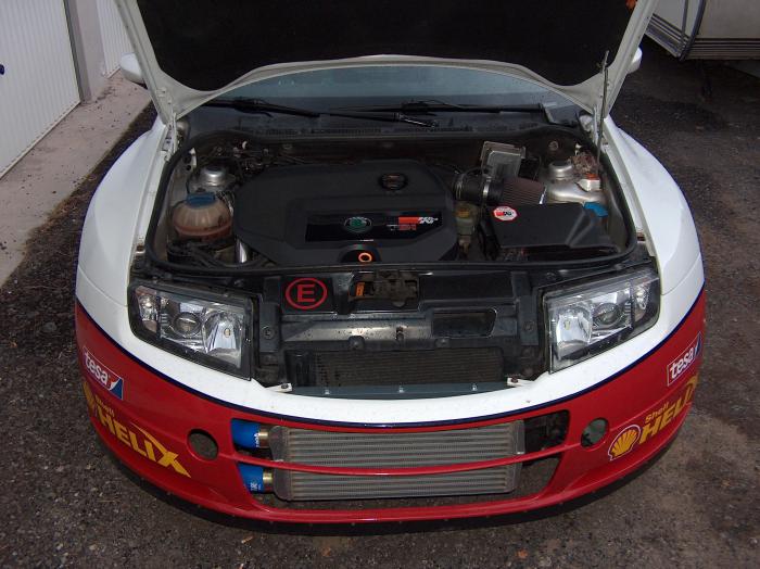

Po delší pauze jsem zpět. Museli jsme se s Fabčou stěhovat. Má novou garáž a já nový byteček (od pátka jsem rozvedený :-) ).
Jinak na motoru novinky: Mám namontovaný chladič. Zatím fotka jen nanečisto. Musím udělat detaily:

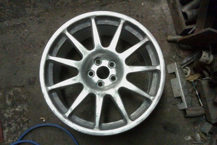

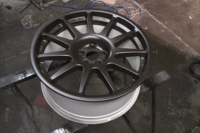

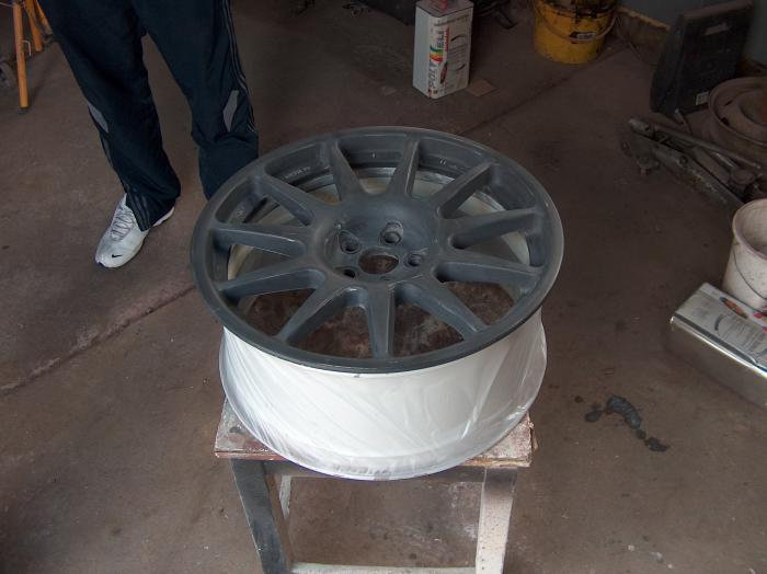

Mezitím o dlouhých dnech jsem sehnal Speedlina z Octy WRC za krásných 1111,-Kč. Tak jsem mu udělal zkrášlovací kůru. Tj. Lak dolů až na kov:
foto k příspěvku  od Pluto

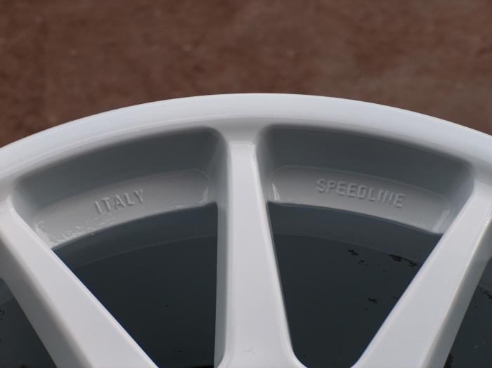

o 13.03.2012, 20:21 | Pluto
A nyní už je v plniči. V týdnu se bude lakovat:

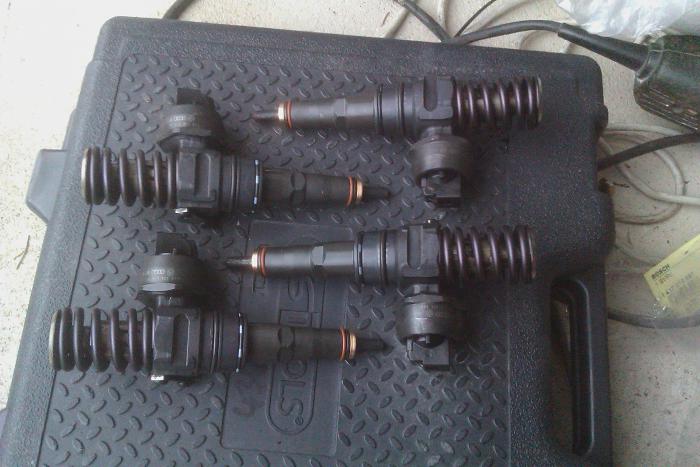

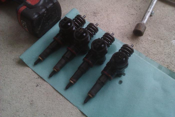

o 14.03.2012, 19:17 | Pluto
Tak vstřikovače jsou doma. Jen jsem je dneska překroužkoval. Potřebuji ale jiný "čípky", tak je musím splašit. No a ještě mi chybí nový šrouby na vstřikovače...

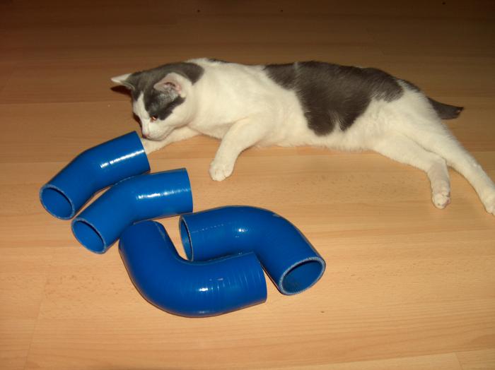

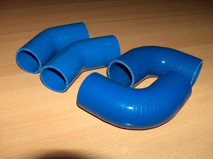

Dneska jsem snad pořešil zbytek na vedení vzduchu. Už jen spony. Ale to už je to poslední.
Zde nějaká ta silikonka:
o 16.03.2012, 19:40 | Pluto
Tady i s pomocníkem:

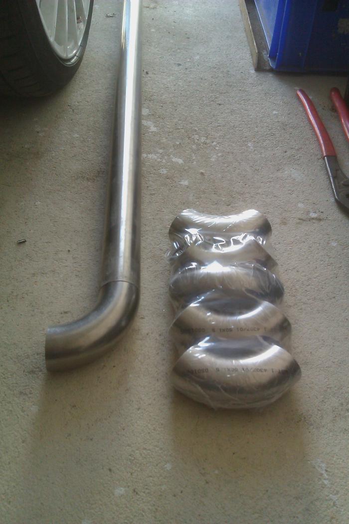

No a nějaký ten nerez :-) :

Krasavec pomocník. :) Jinak plán je teda +-200PS? Kolik má ta roura průměr?

Pajk: JJ, je to kříženec brita s evropanem :-) Trubka je 51mm a jak píšeš +-200PS bych byl spokojen...

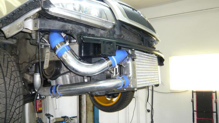

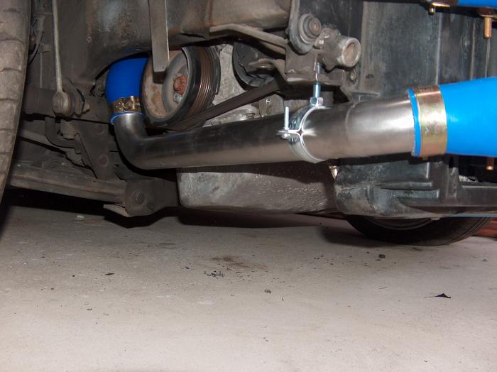

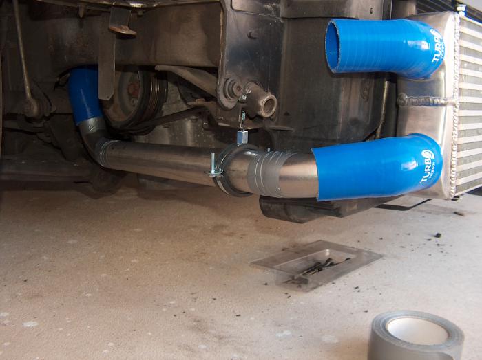

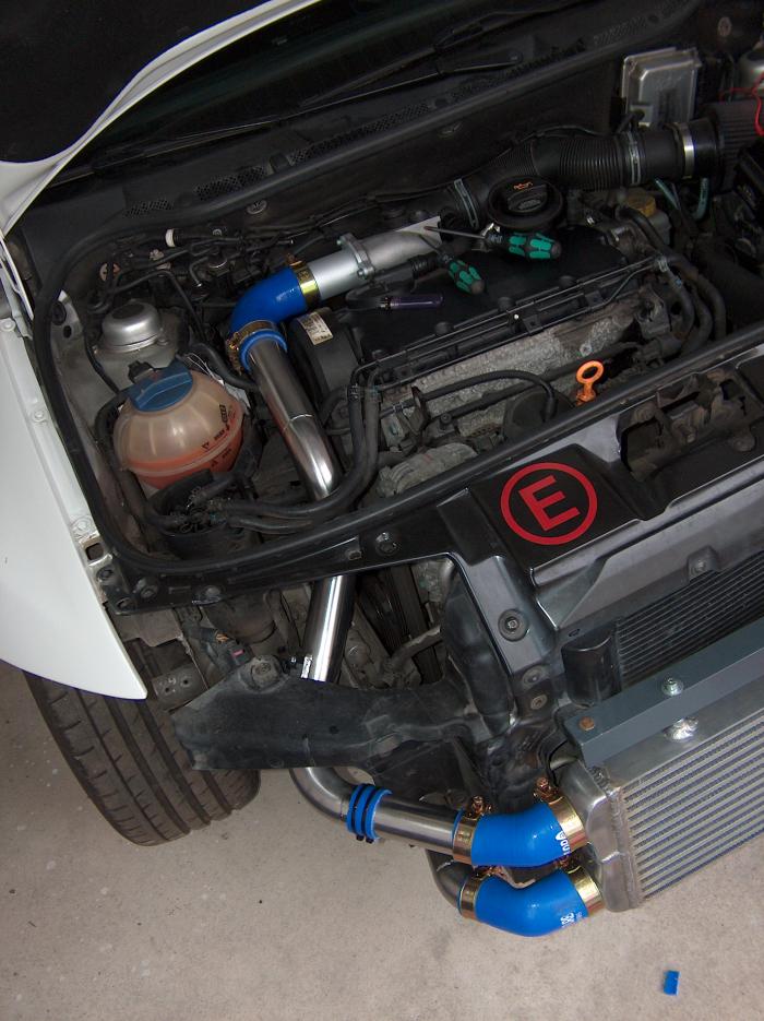

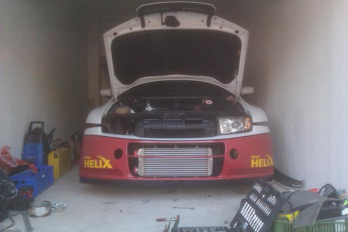

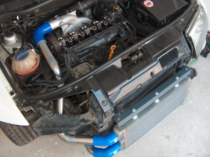

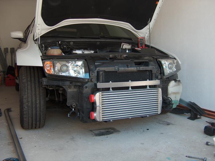

Tak jsem dnes po obědě vlítnul do garáže, počítal jsem, že mě čeká největší pakárna a to vymyslet a zkompletovat vedení vzduchu. No, padla druhá hodina a už jsem se nudil. Šlo to nějak podezřele jednoduše :-)
Tady je FMIC finálně na svém místě:
o 17.03.2012, 21:29 | Pluto
Zde spodní vedení k turbu:
o 17.03.2012, 21:30 | Pluto
A tady vedení k sání:

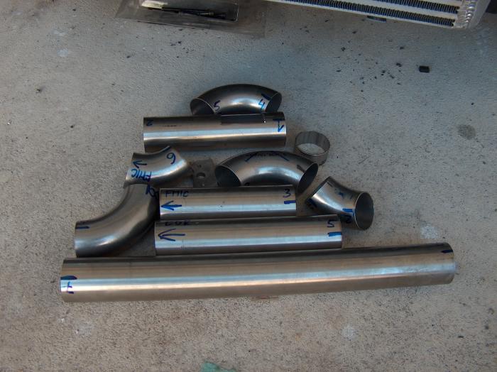

Měl jsem to jen poslepované NASA páskou, potom se vše pěkně naznačilo, jak to patří na sebe a v pondělí hurá na svaření:
o 17.03.2012, 21:31 | Pluto
Více foteček opět na [ Link ]

No nekecej, brit a naše jo? :) Mě se zrovna těď 3 takový koťátka narodily. :) Nyní mám aspoň představu, jak to bude vypadat. :)

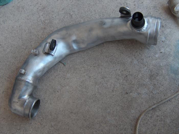

Dnes trochu nuda, tak jsem jen lehce poleštil hliníkovou sací trubku:

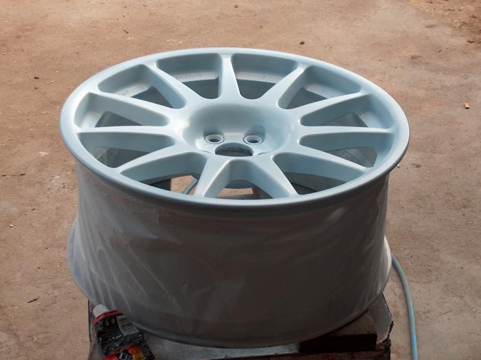

o 18.03.2012, 19:33 | Pluto

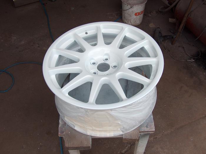

No a pak, jak jsem psal včera, jsem s kámošem polil kolečko do reservy. Tady příprava:
o 18.03.2012, 19:34 | Pluto
Tady jen bílá báze:
o 18.03.2012, 19:35 | Pluto
A finále. Musíme se pochválit, povedlo se na jedničku :-) :
o 18.03.2012, 19:36 | Pluto
Více na [ Link ]

Jsem zvědavý, jestli tu trubku k sání dostaneš, i když to bude posvařované- vypadá to dost na těsno:-)
o 19.03.2012, 18:43 | Pluto
kucik: Myslíš, jako jestli jí tam provlíknu při montáži? Taky jsem myslel, že ne, ale právě takto poslepovanou jsem jí v pohodě vytáhnul :-) Zkouška proběhla...

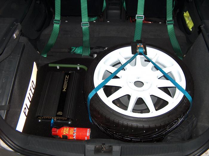

o 21.03.2012, 18:49 | Pluto
Tak reserva je na svém místě:

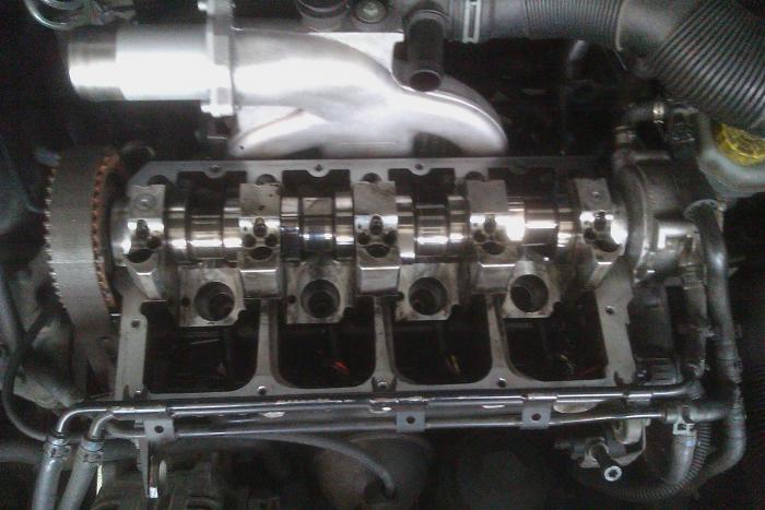

Jinak motor je kompletně sestaven (AL vstřiky, nastaveny vahadla a nové těsnění pod víkem vačky). Už opravdu jen ty trubky a hurá na chip :-)

Na tý rezervě je směrová guma, jo?? :-D
o 22.03.2012, 09:53 | .mycTD
kdyz ma uplne jinej dezen, nez vsechny ostatni, tak je to asi jedno.
o 22.03.2012, 09:57 | Lukasino
Hezký, pěkně jedeš! Nechtělo by rezervu uchytit jinak? Jukni na post v ostatních s transportérem a převodovkou v nákl. prostoru :( Toho bych se bál :(
o 22.03.2012, 09:59 | Darker
Ja si delam jenom srandu, neberte to vazne :) tuhle me za to PČR prudila při kontrole, že mam obraceně směrovou gumu, mam ji na rezervě taky :)
o 22.03.2012, 10:00 | Vasekkch
kde jsi kupoval ty spony?
o 22.03.2012, 10:33 | Pluto
Lukasino: Ten poruh je kolem dokola, není chycen jen v té desce. Deska je přišroubovaná a popruh je zespoda svázaný k sobě. Drží to dobře a přeci jen převodovka je jiná váhová kategorie :-)
Darker: JJ, je směrová, byla za good peníze a doufám, že jí nebudu nikdy potřebovat :-)
Vasekkch: Tady u nás v Třeboni. Jedna vyjde na +-30Kč. Obchod se jmenuje MEGA [ Link ]
o 22.03.2012, 10:37 | Lukasino
Pluto, tak to potom jo ;o)

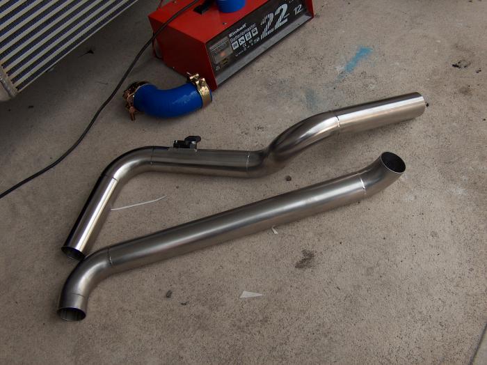

o 24.03.2012, 19:41 | Pluto

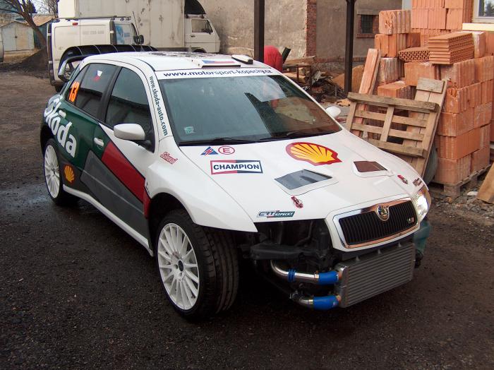

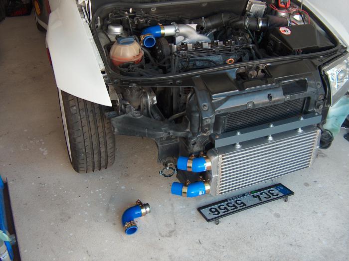

Jinak dneska konečně trubky doma. Trochu jsem je líznul filcem:
o 24.03.2012, 19:42 | Pluto
A jsou na autě:

Spooky1: Sestavit to potrubí není zase takovej problém, je to práce opravdu na 2 hodinky... Svářeče, kterej to za cca 500,-Kč svaří taky mám :-) Kolena a trubka se nakoupí v Italinoxu za desetinové ceny, než je tuning shopech a spony prodávaj kousek ode mě za +-30,-Kč kus :-)
