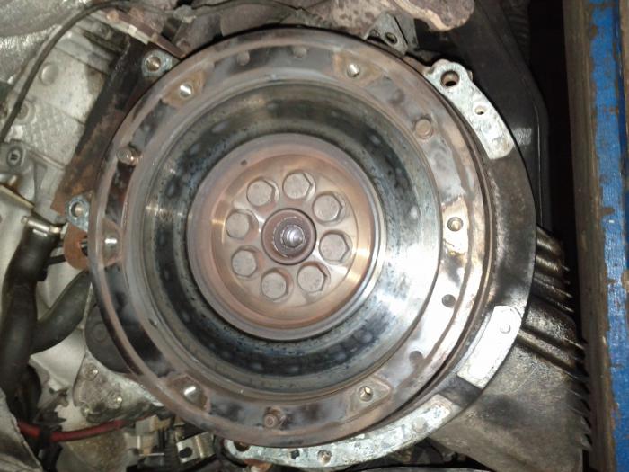

Řeším takový zapeklitý problém na BMW E36 318is M42, měním spojkový set a vyndaný přítlačák mi nesedí se setem co jsem objednal, je tam více variant, všechny už jsem měl v ruce a ani jedna nesedí, mám podezření, že tu spojku už někdo bastlil a skládal z různých komponent, byl jsem i v Inveltu a podle vinu mi řekli, že tam má být dvouhmotnostní setrvačník, mě příjde, že tam je pevný jednohmotový setrvační, ale chci se ještě ujistit, než udělám nějaké další kroky, pozná někdo z fotky jestli je to opravdu jednohmota?Poznám dvouhmotu z nových aut, ale nejsem si jistý, jestli se u starších aut nedělali jinak, ale se setrvačníkem jako takovým nehnu, zdá se že je na pevno a ani náznak žádných pružin atd.

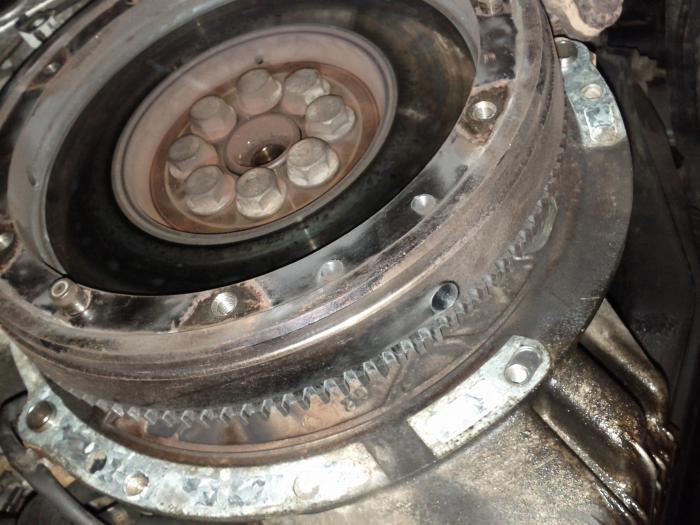

o 12.03.2012, 20:49 | M.Á.R.A.

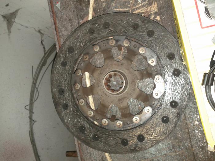

o 12.03.2012, 20:52 | M.Á.R.A.
A tady je lamela, která patří pro dvouhmotnostní setrvačník, pro jednohmotu by měla být s pružinami, děkuji za tipy a rady, za 10 let co dělám auta, jsem se s takovou kravinou nesetkal a docela mě to jebe :OD

o 12.03.2012, 22:34 | mikevr6
vsak to je dvouhmota...
pro tvoje auto patri spojkova sada Luk 622 0662 00,pokud by te zajimala cena tak ji mam za 3500,-
o 13.03.2012, 10:52 | CervinVega
2hmota... jestli se nehybe ani trochu, je nejspis ko, mozna cas vzit celej set...
