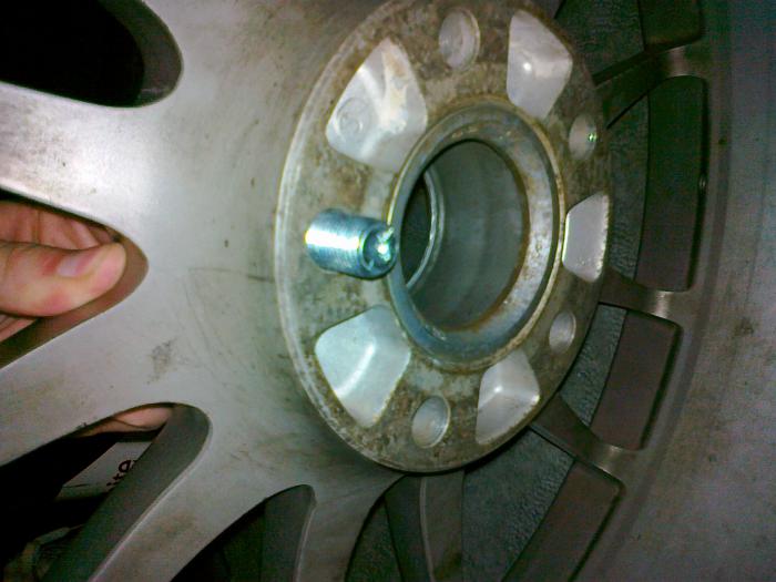

o 10.03.2012, 17:32 | endru.ondra
takhle kouka novej sroub. Je to dostatecne dlouhej?
foto k příspěvku  od endru.ondra
o 10.03.2012, 17:56 | tykeev
no, foto z boku by bylo asi vhodnější, ale takhle to vypadá OK
o 10.03.2012, 18:42 | jok3r
proste vem metr a vis hned, musi koukat minimalne 14mm+sila kotouce,,, takze kdyz bude koukat aspon 20 tak mas jistotu,,, lepsi koupit delsi kterej bude zevnitr koukat nez kratsi a pak sbirat kusy auta po prikopech
o 10.03.2012, 19:04 | Jajinek
řekl bych že dostačující
