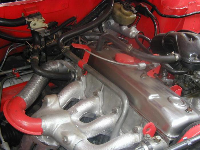

o 07.03.2012, 15:51 | MiraF | Upraveno: 2012-03-07 15:55:57
Tuner#2:
Mám tohle:

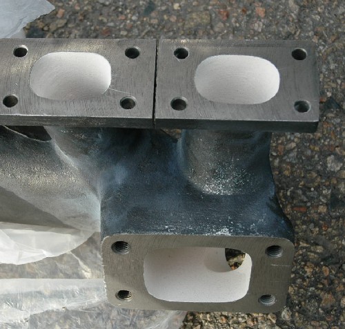

Bohužel jak hledám,tak stále nenacházím koupě tohodle sortimentu u nás v CZ,ale já to dával na litinový svody a v pohodě drželo,bohužel barva stříbrná( viz. foto),ale kupoval jsem to kdysi u nás,dýler nabízel tak jsem to zkusil.
Jinak to dělá(dělalo) Novatio,teplota 970
foto k příspěvku  od MiraF

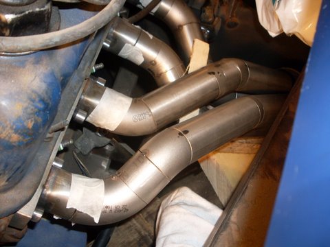

o 08.03.2012, 11:17 | Tuner#2 | Upraveno: 2012-03-08 11:20:55

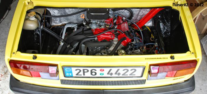

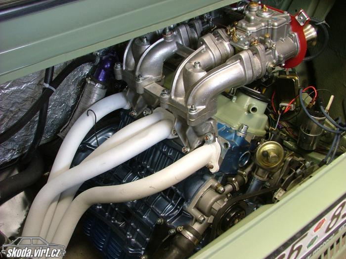

Nora: To slyším prvně a nerad bych byl pokusný králík. Máš link na někoho kdo to jezdí? Našopované svody má mraky lidí a mám reference z praxe na stejných autech viz. foto ;)
Jinak dneska jsem objevil Alkyton do 750°C na suchu, podle pixly to vypadá dobře za 199,- malá. Asi ho prubnu.
foto k příspěvku  od Tuner#2

Takhle krásně bílé svody to je to našopování? Na kolik a kde to vyjde?
A jaká je toho výhoda? krom vzhledu? A jde to i na litinové?
o 08.03.2012, 12:16 | Tuner#2 | Upraveno: 2012-03-08 12:17:25

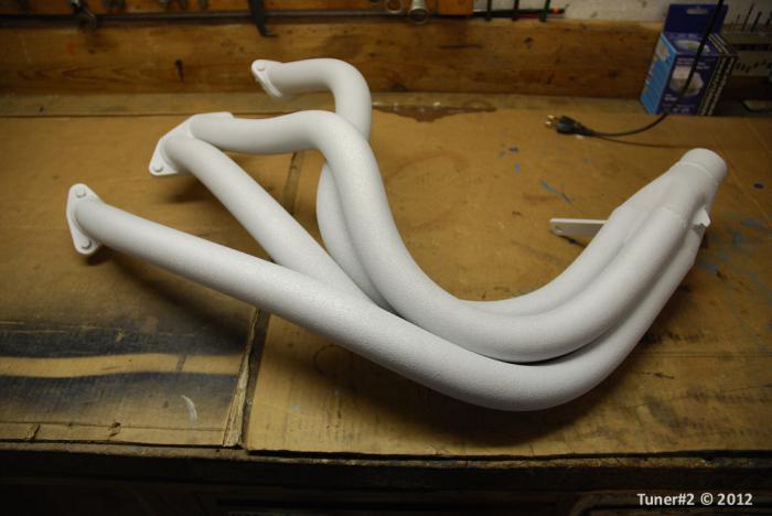

JJ to je ono, problém je, že se mě ta bílá nelíbí :-D a jsou na tom vidět otisky prstů. Proto to chci ještě přetřít na černo. Výhoda je, že je to velmi dobrá povrchová úprava, je to v podstatě žárově nanesený hliník (nejsem strojař, třeba mě někdo poupraví) a má to velmi dobrou odolnost proti korozi. Na litinu netuším, v zásadě asi ano. Cenově v řádu stokorun.

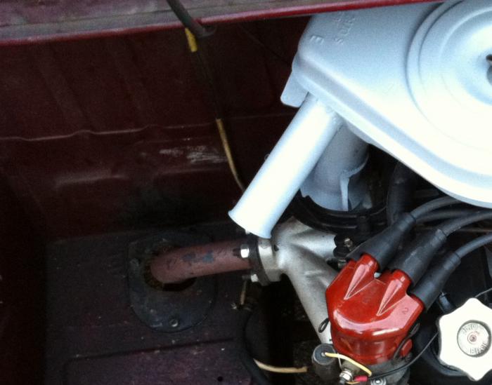

o 08.03.2012, 13:24 | Smrada (M)
Takhle vypadaji svody po cca hodine beziciho motoru. Nedavali sme mu cocku, proste sme s tim normalne jezdili po parkovisti. Je to prdola, takze 100% reference Ti dat nemuzu, ale dle meho se barva nezmenila. Cernou jsem mel pripravenou na ventilove viko, ale ta barva se neslila, takze sem to zbrousil a striknul sprejem do 300 stupnu
foto k příspěvku  od Smrada

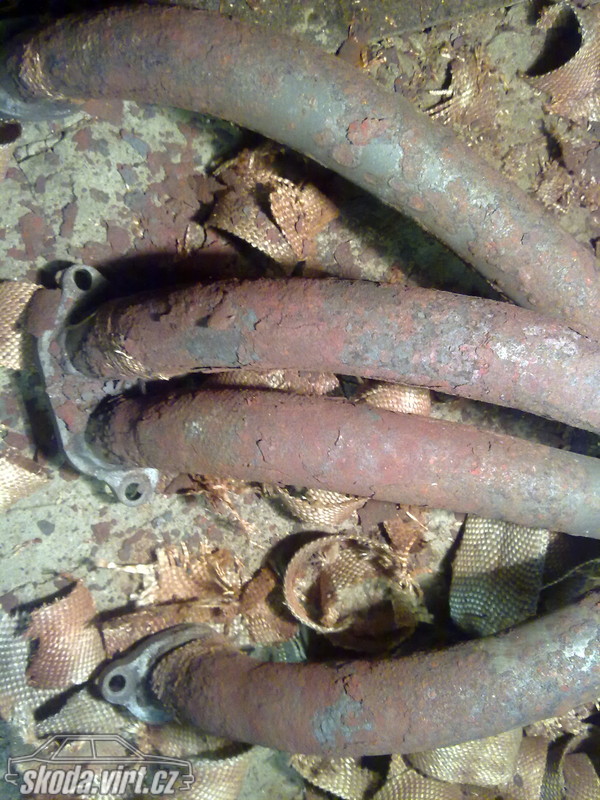

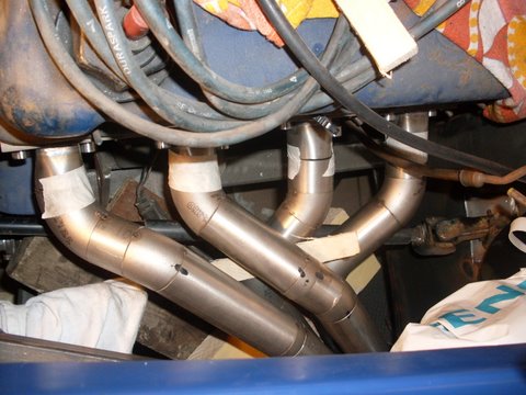

JJ povrchovka ale o to u železných svodů taky jde. Nechci za 3 roky kupovat jiný, protože schnijou pod páskou jako třeba tyhle po 2 letech viz. foto. Navíc jsem to teď zkusil na kusu bez toho, držel jsem kousek nad tím ruku a velký rozdíl mezi místem bez pásky a s nebyl, naopak to místo bez pásky po ubrání plynu rychle rychle sleze na teplotě, kdežto místo s páskou dlouze hicuje a ohřívá motorový prostor, což je u auta s motorem vzadu problém.
Na litinu jsem slyšel že praská, na druhou stranu dvě škodovky s tím jezdí (teda tomu jednomu to už 2 roky spíš stojí v garáži)... Já nevím celkem mě to i po tom pokusu zklamalo uvidím až to sundám komplet a bude parné léto.

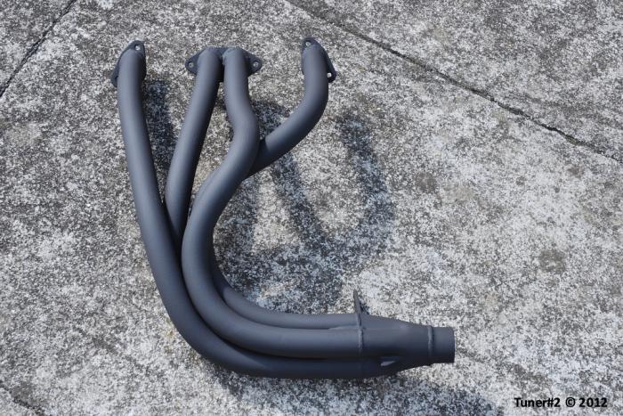

Tweety_xx: Nakonec je to jen našopované a přes to přijde barva. Měl jsem teď v Mostě půj svodů odmotaných jak se to rozpadlo a kupodivu z toho sálalo méně teplo než nad omotávkou. Ta omotávka to drží pod ní, ale zároveň to alespoň z mé zkušenosti sálá víc. Uvidíme až to bude komplet a ještě víc se oteplí jaký to bude bez.

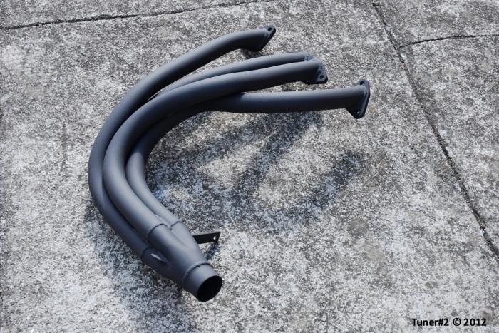

o 09.04.2012, 21:29 | Tuner#2
Tak hotovo...

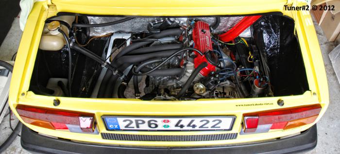

o 21.04.2012, 22:08 | Tuner#2
Dneska jsem se do toho dopoledne pustil...
2
o 21.04.2012, 22:09 | Tuner#2
3
o 21.04.2012, 22:10 | Tuner#2
A na chvilku čistě jen na svody navrčeno aby se barva postupně vypalovala.
Kravál a smrad neskutečnej :)))
