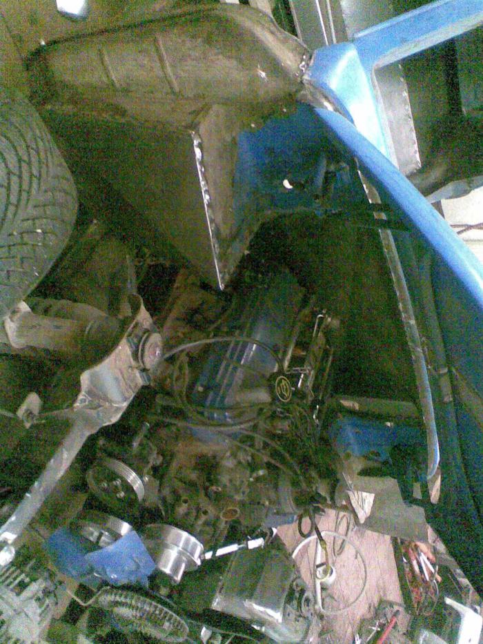

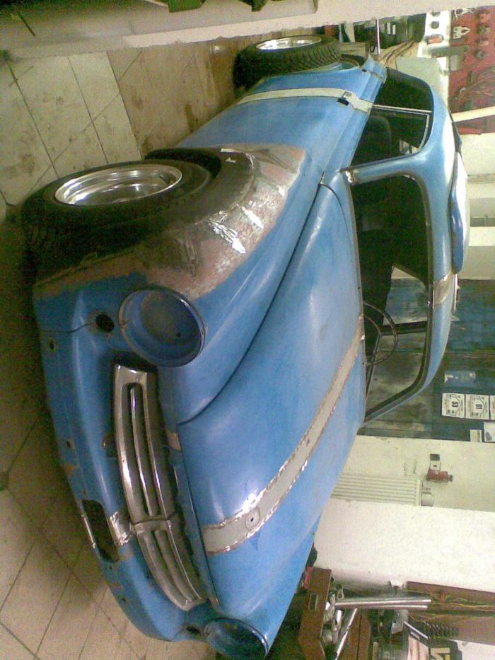

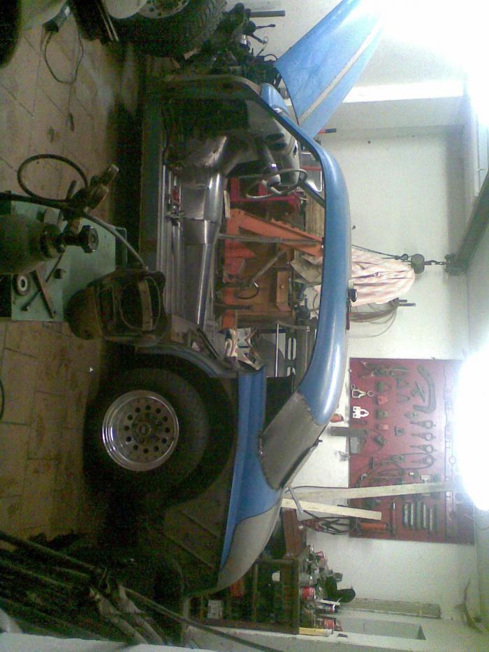

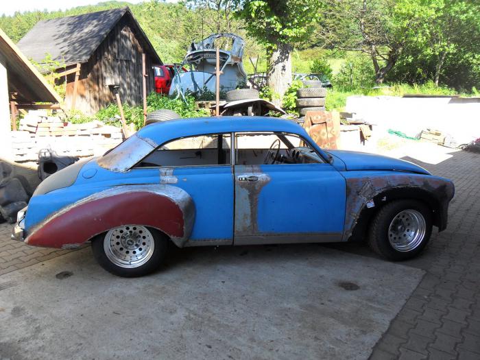

o 23.02.2012, 08:31 | fica
foto k příspěvku  od fica

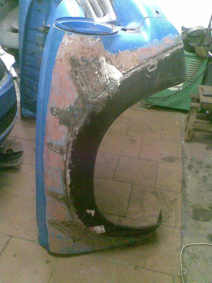

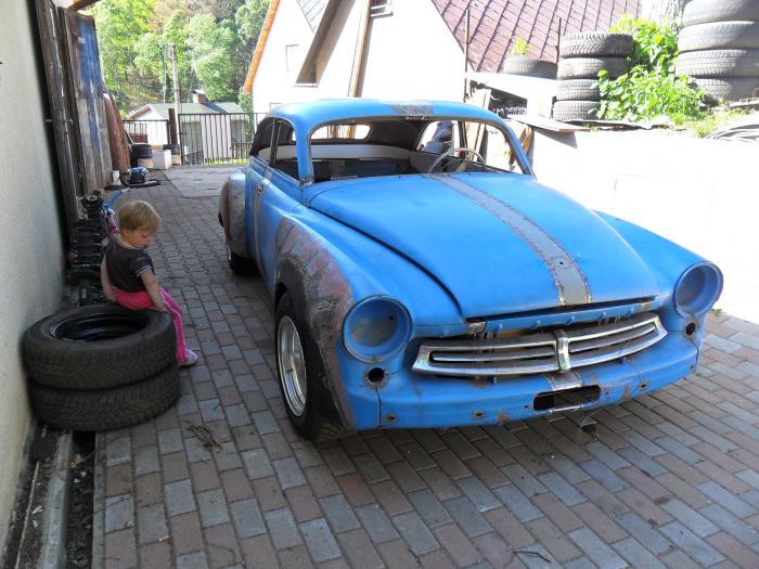

o 23.02.2012, 08:32 | fica
o 23.02.2012, 08:38 | Diner
Zatim to vypada super, co to bylo puvodne? Co to bude? Vic fotek, vic info, prosim:-) Vypada to na zajimavy projekt, pokud bude dokoncen

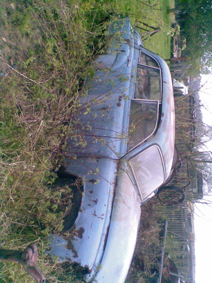

... za mna Wartburg 311 v povodnom stave by to bola vacsia raritka, obzvlast ak by to bolo 313 cabrio ... jedno z najkrajsich cabrioletov 60 rokov.
o 23.02.2012, 09:06 | cila
foto k příspěvku  od cila
o 23.02.2012, 09:10 | tommas
cila: Ale kabrio to nebylo a hot rody je v CZ potřeba.
o 23.02.2012, 09:39 | Etien (M)
pekne ...., pekne ;-)
o 23.02.2012, 09:41 | Tweety_xx
No prolezl jsem ty fotky na FB a fakt paráda.
o 23.02.2012, 10:55 | Tendr | Upraveno: 2012-02-23 10:58:04
Mazec jak je to v půlce řízlý a rozšířený. Moc pěkný!

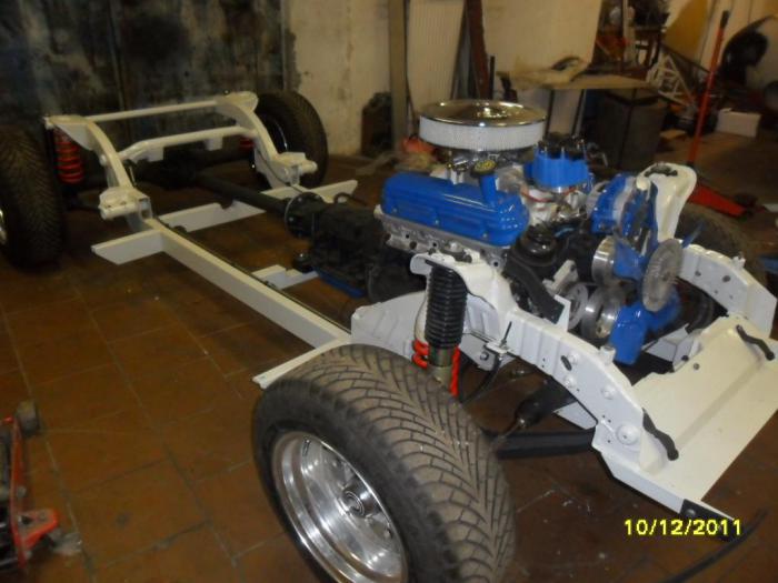

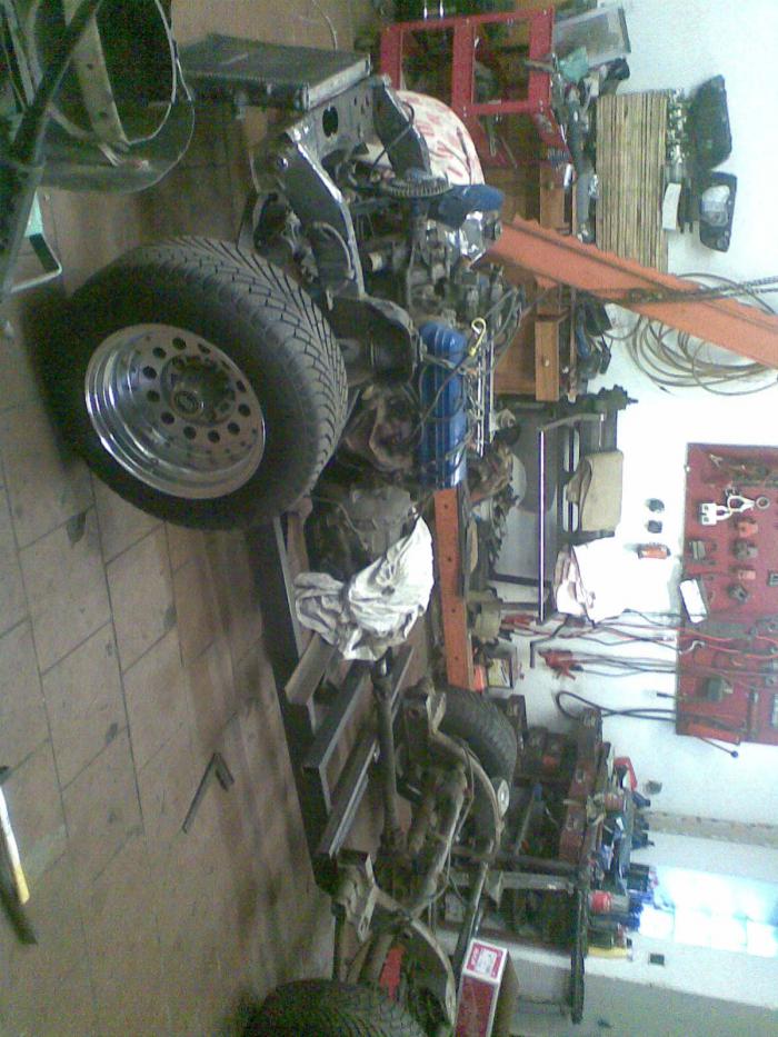

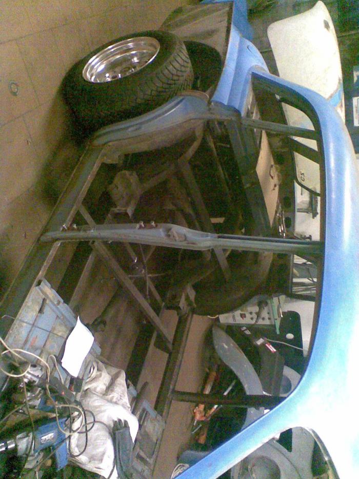

o 23.02.2012, 14:09 | fica
Díky kluci,je to wartburg 311/0 série,r.v.56,motor je V8,302 ford mustang,a další díly z různých aut,tet sem ve fázi přípravi na lak,to mě moc neba,ale na jaře to bude hotové,interiér už mam,motor a šásko hotovo,tak držte palce a najaře se určitě někde uvidíme

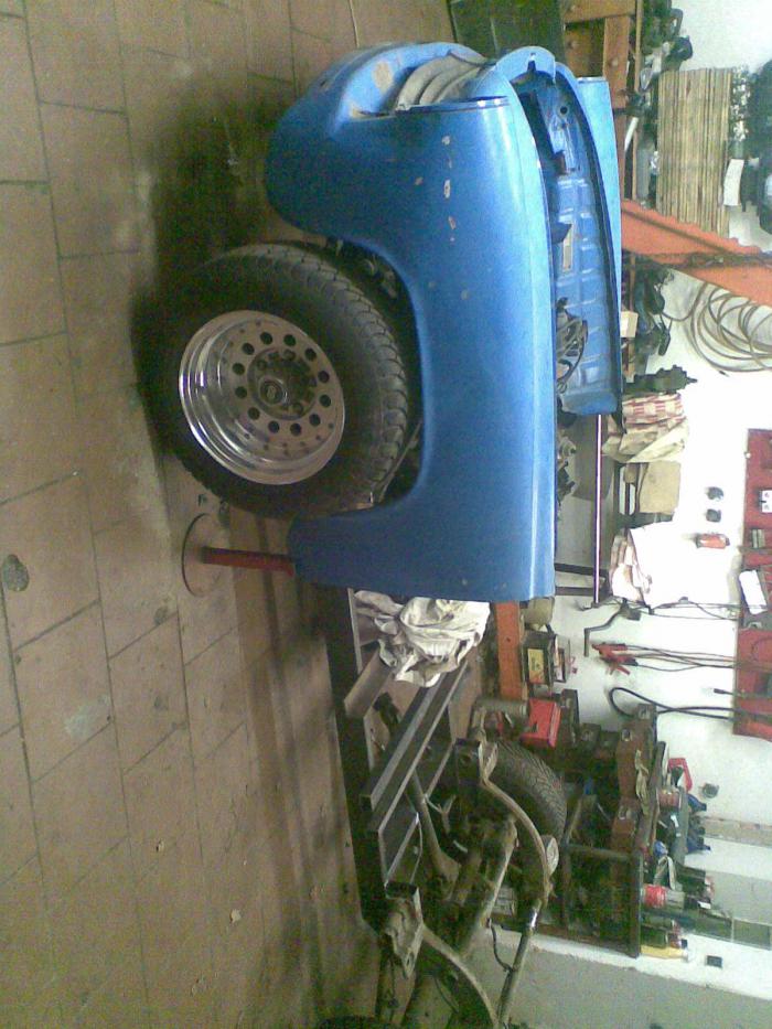

o 23.02.2012, 14:13 | fica
tady je šásko a moter

o 23.02.2012, 16:39 | fica
hlavní je kladivo a pevný nervy,každá součástka je nějak upravená,ale nejhorší je hotovo

o 23.02.2012, 18:05 | tappaja
Z ceho je ten ram? Koukam jeste jednou na ty fotky a jestli si to delal sam, tak klobouk dolu teda!
o 23.02.2012, 18:26 | fica
vše je vyrobené,i ten rám

o 23.02.2012, 21:41 | fica
karosérie je z wartburgu,původně 4dvéř,snížená střecha,zadní okno fiat 500,zadní blatníky IFA F9,přední blatníky lem ford tranzit,dveře nastaveny a použit důlek u kliky z brouka,a celkově rozříznuto podýl a rozšířeno o 12cm,blatníky taky,atd.
o 23.02.2012, 21:47 | tappaja
Sorry, myslel sem ten ram.
o 23.02.2012, 21:55 | fica
rám je taky vyroben,ale uložení náprav je použito z suzuki vitara,ořezáno a opět upraveno

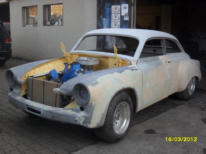

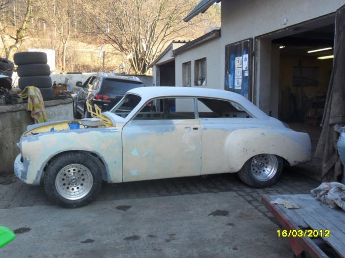

o 16.03.2012, 20:07 | fica
to broušení mě už neba
o 16.03.2012, 20:08 | fica

o 16.03.2012, 20:41 | Pajk
Fakt krása. :) Nejvíc mě fascinuje, že vemeš 10 aut a udělaš z toho jedno.
Jakej bude lak jestli to není tajný? :)
o 16.03.2012, 21:43 | fica
barva kolem motoru

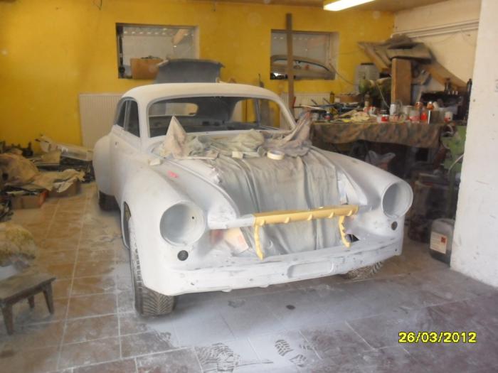

o 26.03.2012, 14:00 | fica
o 26.03.2012, 14:01 | fica

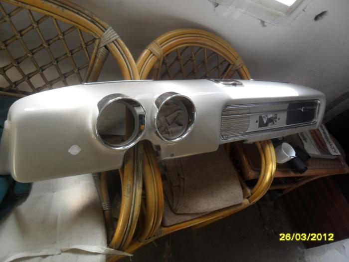

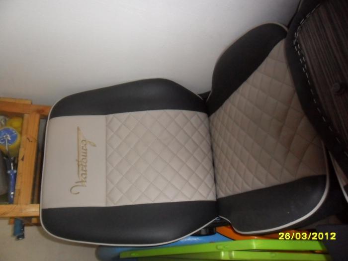

o 26.03.2012, 18:45 | SilverGhost

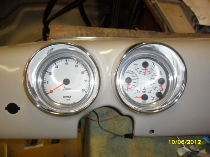

Co tam budeš dávat z interiéru? Kamarád shání ten kapilární teploměr, kterej ty vzhledem k jinému motoru nevyužiješ.

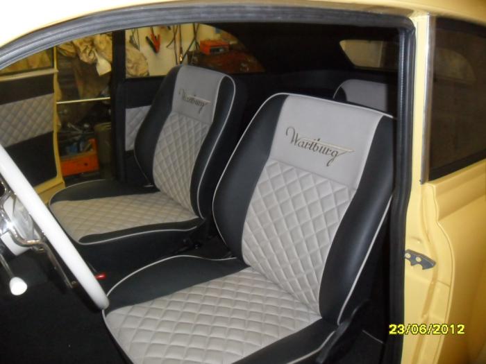

o 26.03.2012, 19:54 | Aegis
pěkné sedačky

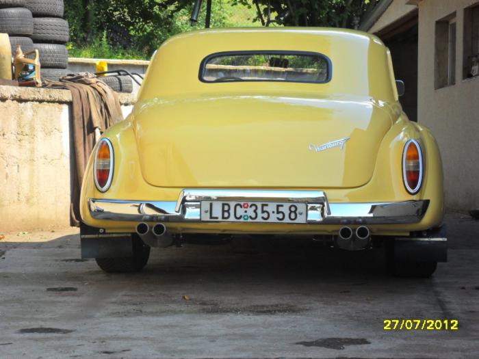

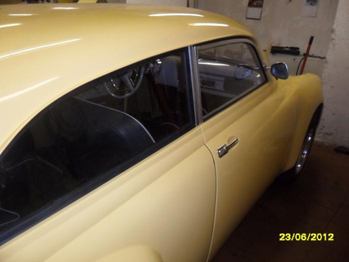

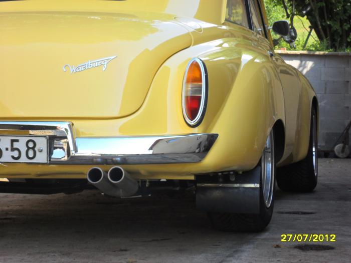

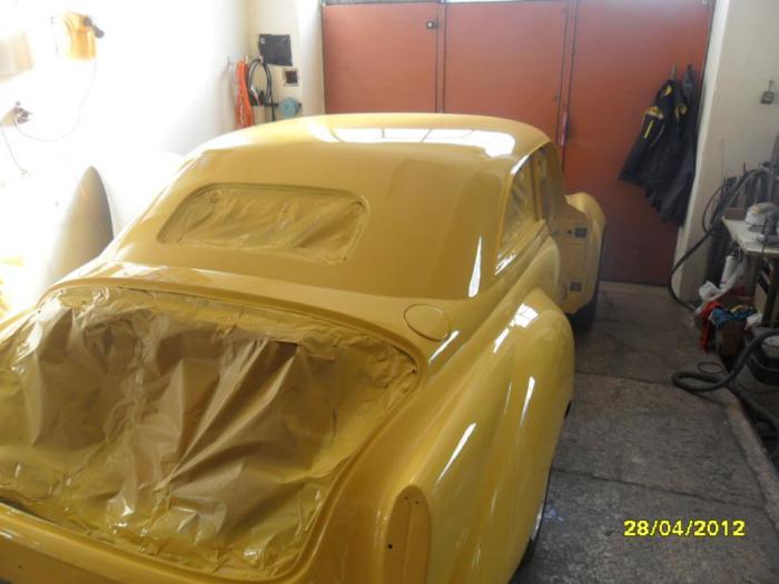

o 28.04.2012, 22:58 | fica
tak malá ukázka
o 29.04.2012, 10:01 | Pajk
Takhle se mi barva nepozdává, ale finálně to bude určo o něčem jiným. Jsem na to zvědav. :)
o 29.04.2012, 20:52 | Midi34
projekt pěknej
barva nic moc
o 29.04.2012, 21:20 | hawai | Upraveno: 2012-04-29 21:22:20
takhle ta barva opravdu vypadá zvláštně, ale ve výsledku si myslim že to bude vypadat pěkně.
bude to jezdit na nějakejch značkách, nebo jen na podvalníku?

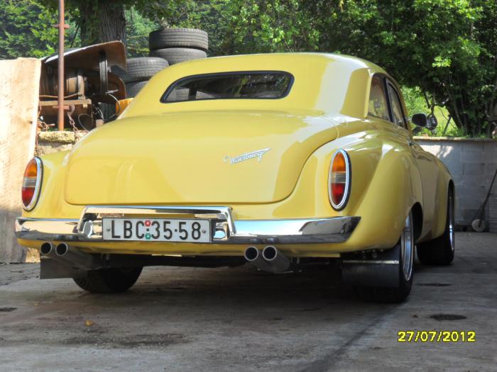

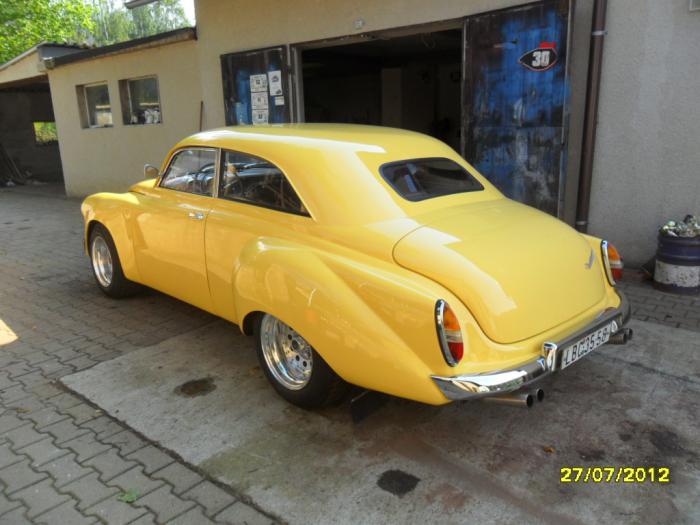

o 30.04.2012, 08:39 | fica
Ahoj,negativní názory na barvu jsem očekával,ale neva.volil jse ji z důvodu aby to vypadalo jako veterán,protože je to na SPZ z roku 56,tak by byla blbost dávat metlu,mat nebo měňavky atd.Mě osobně to zatim nic neříká,ale věřim aš to bude nastrojené tak to bude o něčem jinym
o 30.04.2012, 08:44 | AllInOne
mně se ta barva líbí
o 30.04.2012, 09:28 | xSam
Mně barva taky neoslovuje, stejnou mám na dlažbě před barákem:-))
Ale kdyby se tahle barva doplnila o černou, nebo tmavě hnědou, jak se wartburgy lakovaly, vypadalo by to luxusně.
Ale jinak zajímavej projekt, moc se mi to líbí.

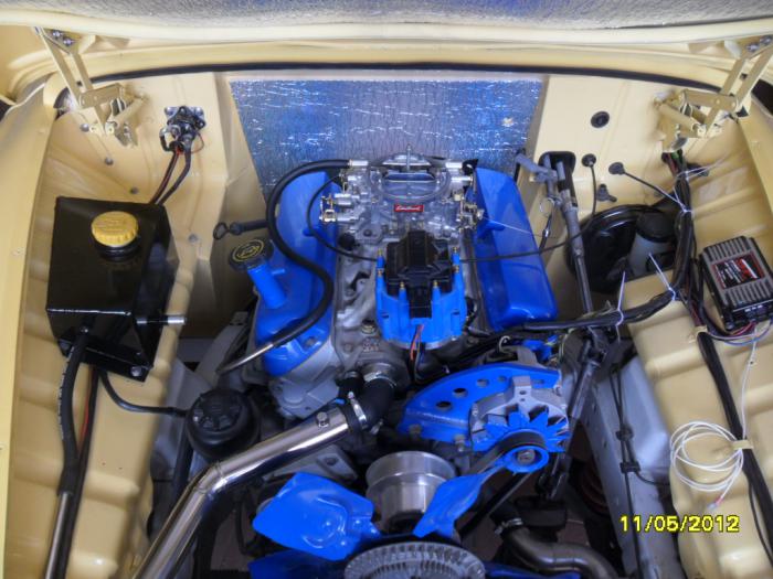

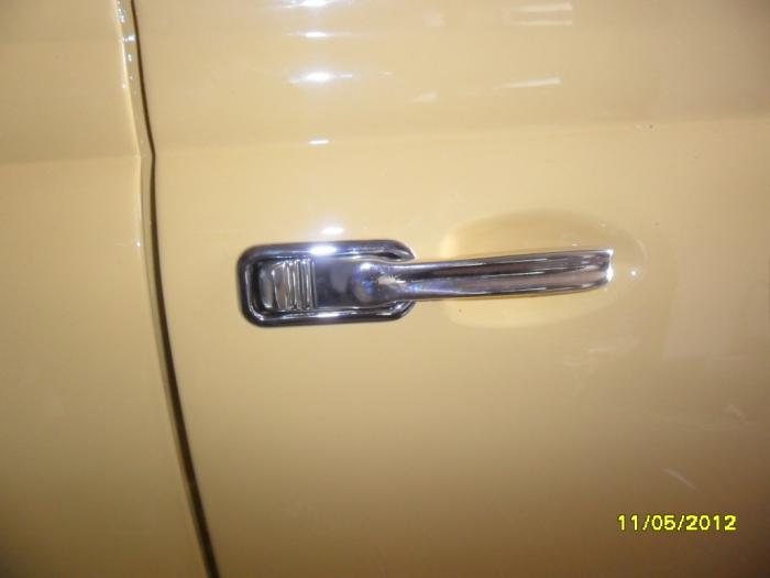

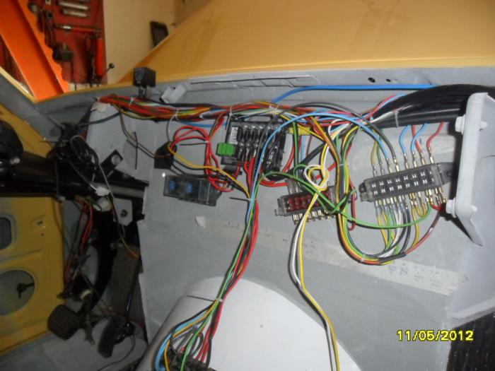

o 11.05.2012, 21:14 | fica
o 11.05.2012, 21:15 | fica
o 11.05.2012, 21:16 | fica
o 11.05.2012, 21:18 | fica
barva je ve skutečnosti uplně jiná,já jsem spokojen,splnilo to mé očekávání,Veterán s pořádným motorem
o 12.05.2012, 09:16 | Pajk
Jasný, fotka pokazí kde co. Co Ti ještě chybí?

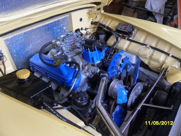

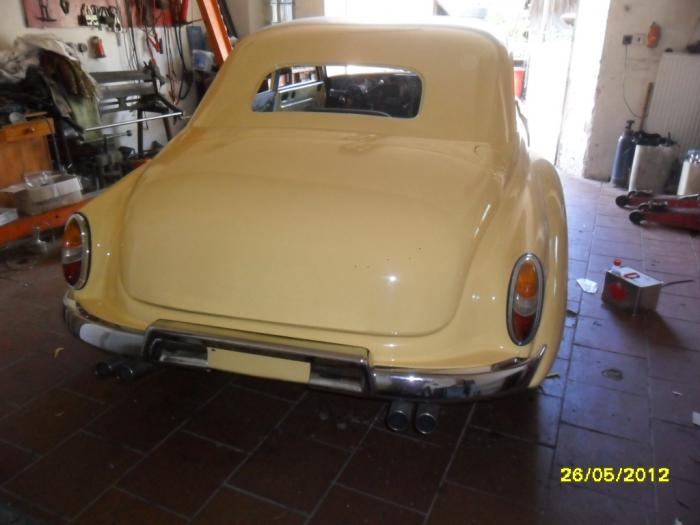

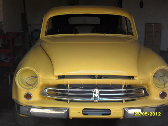

o 26.05.2012, 13:25 | fica
o 26.05.2012, 13:26 | fica
o 26.05.2012, 13:29 | Etien (M)
mazec

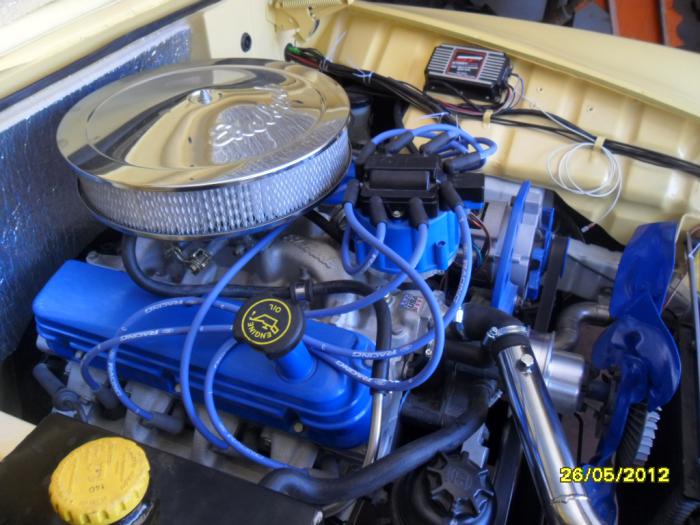

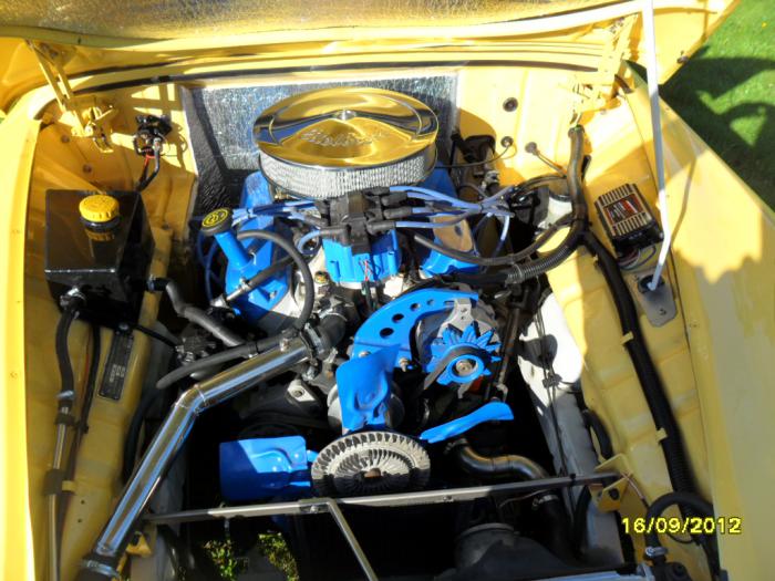

o 26.05.2012, 13:36 | P3RF3KT
super, sleduju to od začátku. Mohu se zeptat co je v tom za motor?
o 26.05.2012, 13:38 | walish
perfekt: motor je V8,302 ford mustang
o 26.05.2012, 20:26 | hawai
těšim se na výsledek. takhle z fotek neni ani poznat že je to rozšířený.
o 26.05.2012, 22:22 | kucik
To bude poznat až prosedne lak :-)

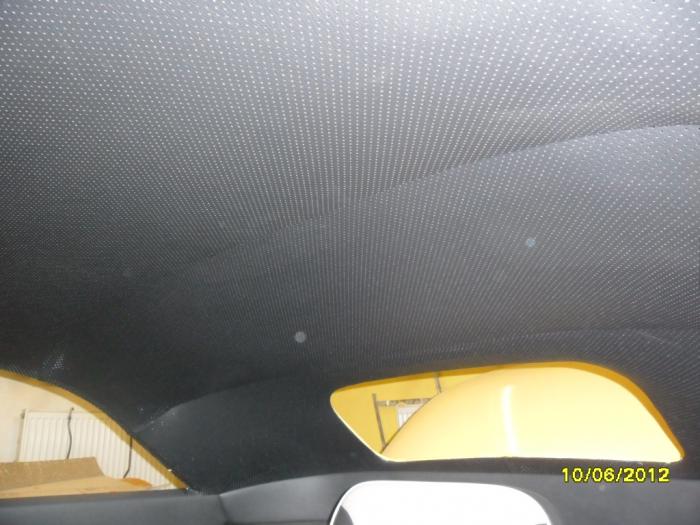

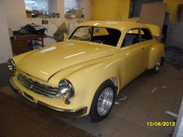

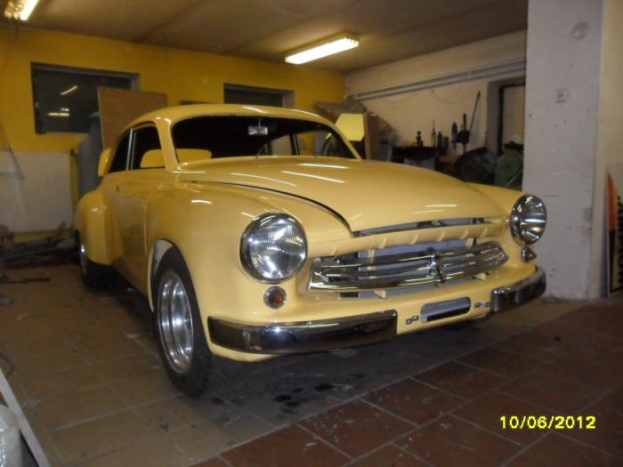

o 10.06.2012, 19:47 | fica
o 10.06.2012, 19:48 | fica
o 10.06.2012, 19:49 | fica
o 10.06.2012, 19:50 | fica
o 10.06.2012, 19:52 | JR
Hodne hezka prace
o 10.06.2012, 19:53 | kucik
Všechno vypadá super, ale jen mně k tomu nesedí prostě ta barva. Chtělo by to něco výraznějšího.Stejně už to na veterána přihlásit nepůjde, tak proč to víc nezviditelnit.

o 10.06.2012, 19:54 | .mycTD
barva je super, me na tom furt nesedi ty offroad kola -davaji tomu jakysi kubansky look :-)
kazdopadne krasna prace.

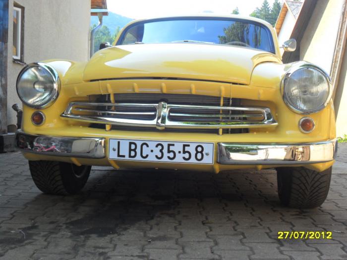

o 10.06.2012, 20:06 | fica
realita je lepší,zatím kdo to viděl naživo tak dobrý,a ten zvuk!je to na původních papírech!bílé spz

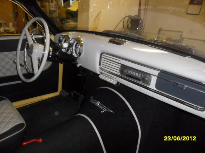

o 23.06.2012, 15:41 | fica

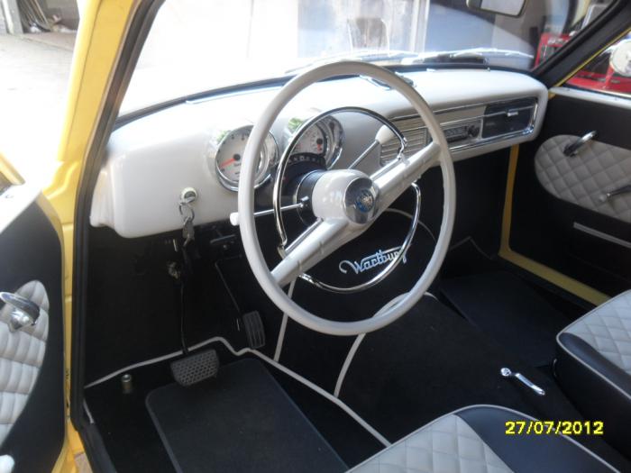

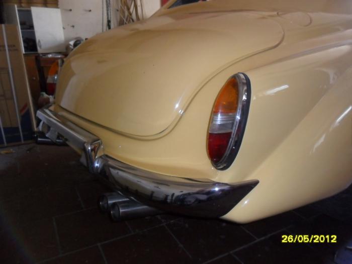

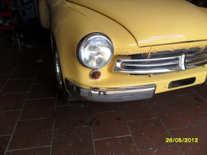

Ahoj,okna jsou hotová,polykarbonát,nic jednoduchýho,přední jsme delali ve čtyřech 5hodin,už jsem téměř hotov tak udělám foto a vložim
o 23.06.2012, 15:51 | Tendr
dávej foto, dávej :)

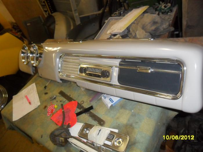

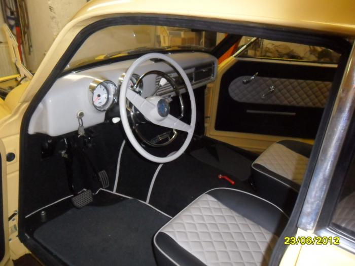

o 23.06.2012, 20:58 | fica
o 23.06.2012, 20:59 | fica

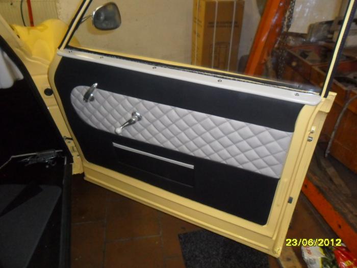

o 23.06.2012, 21:17 | Lukasino
Megapecka :o) hlavové opěrky nebudou? Chápu, že by to nebylo dobový, ale takhle mi to přijde takové zvláštní...
Jinak ten uzávěr na středovým panelu je mazec :D
o 24.06.2012, 16:12 | SilverGhost
Nádhera, fakt jo. I ta barva.
o 24.06.2012, 20:07 | Bucci
jako paráda, smekám klobouk, úžasná práce, sice pokud to bylo koncipovaný jako amerika (jako hot rod) tak bych změnil interér na (volant a spol.) a asi bych nepřiznával toho Warťase...
i když pokud to přiznání warťase byl záměr, i tak všechno je luxus
neber to jako kritiku, jen jinej pohled na věc (fakt fandim tomuhle, i proto, že tohle sem nikdy neuměl)

o 12.07.2012, 20:46 | fica
pár fotek ze začátku stavby
o 12.07.2012, 20:47 | fica
o 12.07.2012, 20:48 | fica
o 12.07.2012, 20:52 | fica
dárcovské vozidlo

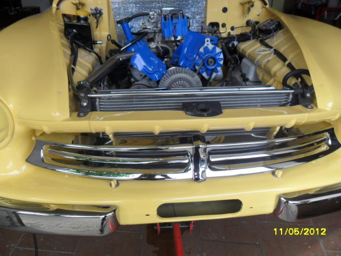

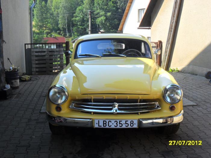

o 27.07.2012, 16:12 | fica
o 27.07.2012, 16:13 | fica
o 27.07.2012, 16:14 | fica
o 27.07.2012, 16:21 | Syrup
tak to je vazne pecka :-) Jen bych osobne nedaval tu modrou barvu na motor, ale to je uplnej detail. Palec zvedam rozhodne nahoru!
o 27.07.2012, 16:31 | fica
jak sem dám video?na facebooku je

o 30.07.2012, 11:48 | Nismo.Power
porno :)
jedinou výhradu mám asi ke koncovkám vejfuku ty sou tam jak napřesdržku :) chtlo by to tam hodit něco víc USA a hlavně dobovýho takže dvě trubky a bud zahnutý lehce do silnice nebo nějak pokosit konce vůči autu...

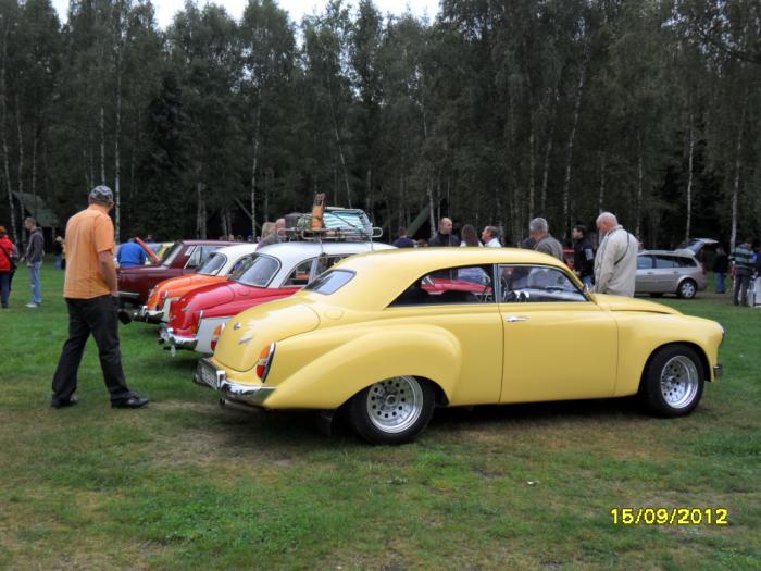

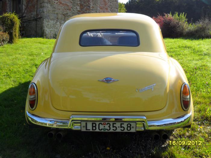

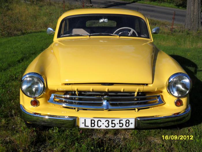

o 22.09.2012, 12:13 | fica
o 22.09.2012, 12:14 | fica
o 22.09.2012, 12:15 | fica
o 22.09.2012, 12:16 | fica

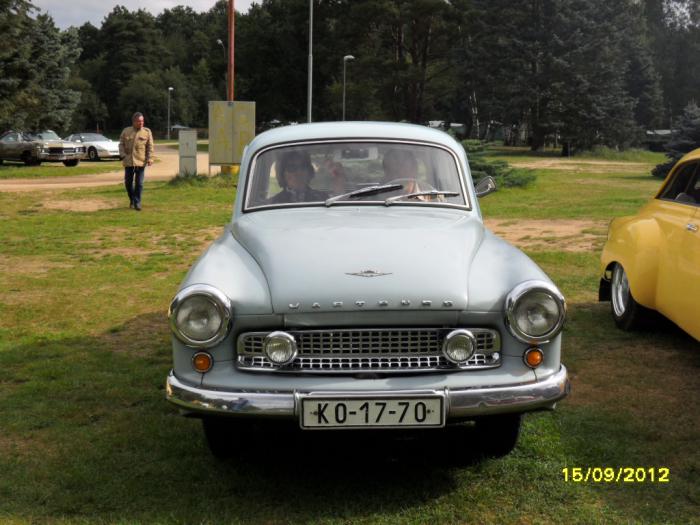

o 22.09.2012, 12:40 | Angličák
Dost dobré!
Co na to kolegové s originály říkali, nehnali tě s vidlema v rukách? :D
o 22.09.2012, 13:13 | fica
oni mě sami pozvali,trochu nechápali noo
o 22.09.2012, 19:33 | Lubak
Minulý týden jsem tě potkal tuším v sobotu v Liberci a v reálu moc dobré
o 22.09.2012, 20:30 | muSlim
Klobúk dole...
o 23.09.2012, 09:07 | SilverGhost
Musím říct, že se auto líbilo, jen škoda, že jsi nepokračoval s námi dál. Třeba jindy.
o 24.09.2012, 10:57 | Francouz
Přestavba moc pěkná, to se musí nechat, ale barva jak karoserie tak motoru za mě teda nee.
o 03.10.2012, 20:43 | xSam
Fico, předpokládám, že ta červená páka je regulátor brzdného tlaku, mohl by ses prosím podělit o nějaké zkušenosti?
Díky moc
Jinak auto je fakt absolutní bomba.
o 05.10.2012, 09:06 | Bucci
xSam: jen aby to nebylo topení (jako v MB 100/110)
o 05.10.2012, 09:45 | xSam
Bucci: pravda, může to bejt cokoli:-)
o 05.10.2012, 12:54 | schwaboid
Sytič ..... :-)
o 07.10.2012, 19:21 | fica
je to uzávěr zadních brzd,při startu mi nebrzdí zadek a tak to můžu našponovat

No ale me by to taky zajimalo! A tim nechci rejpat, proste se ptam, co ten motor ma za streva. Vim, ze neni prdel postavit neco takhle vykonnyho.
V inzeratu je motor Ford 302, coz bude neco pres 5 litru, odkaz na Edelbrock je motor 347 (skoro 5,7 litru) kovana klika, ojnice, pisty, Ford Racing BOSS, sani, karbec, rockery, vacka atd...
Mozna by stalo za to vypsat co je tam za streva, jestli je to stroker atd...
Co je tp za zapalovani? Vidim HEI rozdelovac a k nemu multispark jednotku? Jak to slape? Z myho pohledu je jen skoda, ze se nenaslo xx dolaru na nejaky peknejsi vika, takhle to vypada jak starej motor se sanim a karbecem...
