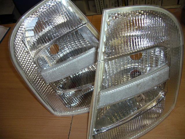

Zdravím , má někdo zkušenosti se zapojením druhé mlhovky v zadu aby svitili obě?Zakoupil jsem do zadu bile kristalické světla a chlápek mi říkal ,že si zapujijí i druhou mlhovku.Nějak jsem to zkoušel ale nemám žadný výsledek..Vi někdo kde,co,jak napajet nebo upravit??

no hlavně jestli jsis koupil tyto světla na fotce na Octavia I tak je zkus připasovat, protože to jsem DEPO na FABIA I :-)
o 07.02.2012, 14:01 | MiniMike
me to prijde presne jak BadySovi :-D

Máte pravdu ,že jsou na Fabii.Byla to jen prvni fotka kterou jsem našel.

Fridom: Taky jsem to takhle udelal.Sehnal jsem i žarovku origo Škoda,protože ta prava patice ma jiné uchyceni než ta druhá.Tak jsem sehnal dvouvlaknovou..Kabel jsem taky natáhl ale v levé mě tedka porád svití mlhovka :(
Pajk: a když koupím to uložení světel někde z české škodovky.Koupím levé a dám ho do pravého světla tak to bude makat?
o 14.02.2012, 16:25 | Pajk
Nebude, nesedí to, nezacvakneš ho do světla.
