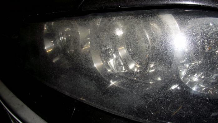

o 06.02.2012, 18:46 | Nebster
Svetla su rozleptane od ostrekovacov
Vedeli by ste mi poradit ako ich dat znova dohromady?pretoze jedna lampa stoji 18 000kč tak radsej vyskusam nejaky ten experiment.
Co si myslite o tom to zobrat 3000smyrkovym platnom napr pod vodu alebo tak a potom kupit tu lestiacu sadu napriklad auto kelly to ponuka a zalestit to?
DIK ZA KAZDU INFORMACIU
foto k příspěvku  od Nebster
o 06.02.2012, 18:50 | dj.DEKL
Asi bych to zkusil obrousit, přeleštit a pak něčím zalakovat...

o 06.02.2012, 18:59 | jura.j
párkrát už sem dělal , brůsit pod vodů 400 , 800 , 2000 - plus mínus jak se ti bude chtět a leštící pastu , stačí aj nejaká levná na kastle

o 06.02.2012, 20:21 | M.a.R.i
Oxid cericity smiichanej s vodou a pouzit jako lestici pastu. Osvedcenej postup. Na netu za par korun

o 06.02.2012, 20:47 | PlusOne | Upraveno: 2012-02-06 20:50:57
Na leštění světel jsem použil tohle:
Máš tam všechno, co potřebuješ, na jedno světlo stačí dvakrát namočit prst do pasty, hádám, že na osmkrát - desetkrát je tam toho dostatečné množství.
o 06.02.2012, 21:08 | xenonman
můžes se zastavit a pokusíme se opravit, mám speciální brusku na vzduch a kotoučky od 800 po 3000, pak leštící pasta...

o 09.02.2012, 17:34 | Bren
Jde to vyleštit. Mám taky ten samý problém. Dkonce jsem viděl u Hypernovy v Brně stánek, kde ti to vyleští na místě. Ale prý je napovrchu polykarbonát nebo co, který chrání světlo a tím jak se to přeleští tak se obrousí a zajde to znovu. Přemýšlím o tomto.
o 21.02.2012, 11:53 | filili
Doporučuji buď profi firmu, nebo renovaci vlastní rukou za pomocí některé ze sad na renovaci světlometů, které jsou k dostání. Hlavně neleštit přípravkama na leštění laků! Ověřte si vždy, že je přípravek určen na leštění plastů.

o 09.03.2012, 18:31 | Máchal 80
Problém při leštění polykarbonátovejch světel je v tom,že pokud to vezmeš brusným papírem a pak to vyleštíš,sundáš z toho ochrannej lak,kterej zabraňuje UVečku rozkladu polykarbonátu.Takže na chvíli výsledek good,po letním provozu kaput total.Odzkoušeno
Ten agresivní přípravek na světla právě ten lak naruší a je to v ... já si takhle zničil světla přípravkem na hmyz.. nikdy víc
