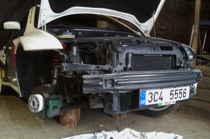

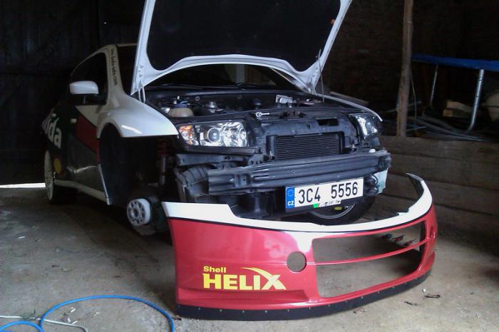

Tak jak asi většina z vás u postřehla, rohodl jsem se poladit trochu i to, co je pod kapotou.
Dneska bylo tak nějak krásně, proto jsem se do toho pustil:
foto k příspěvku  od Pluto
o 11.01.2012, 16:14 | Pluto
Proběhla komplet rozborka:

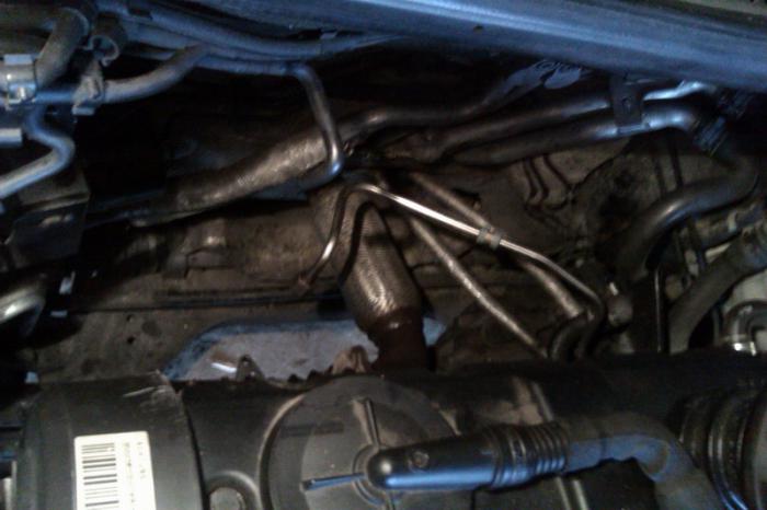

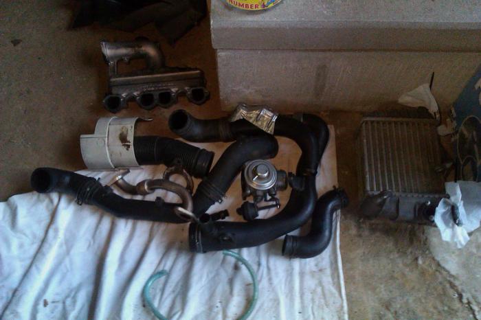

o 11.01.2012, 16:15 | Pluto
Něco jsem z toho vyndal, by ani člověk neřekl, kolik tam toho nacpou:

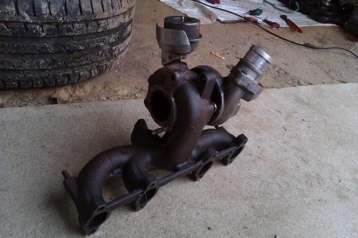

o 11.01.2012, 16:16 | Pluto
A turbína je venku:

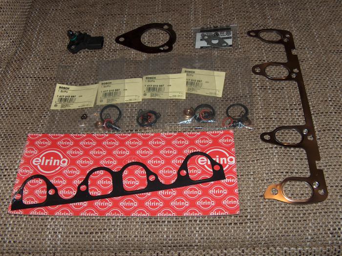

Tak zde první várka dílů. Jen drobnosti:

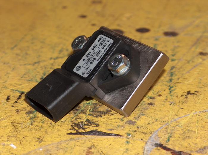

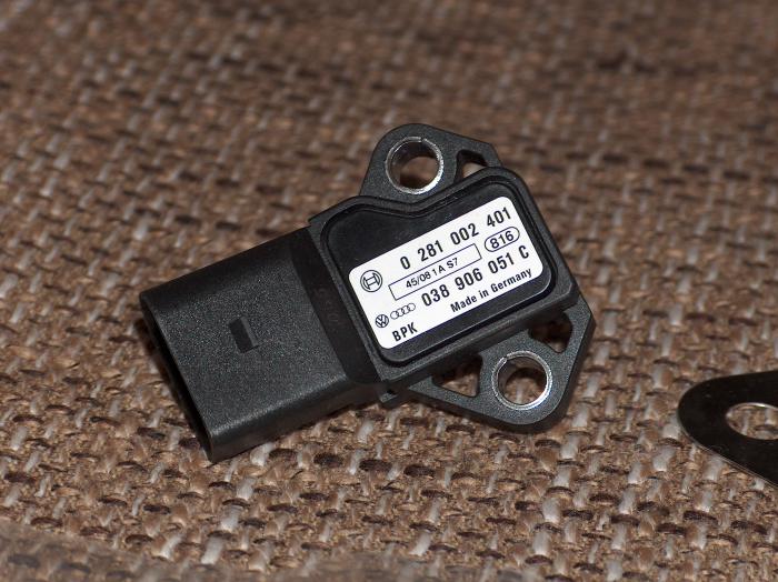

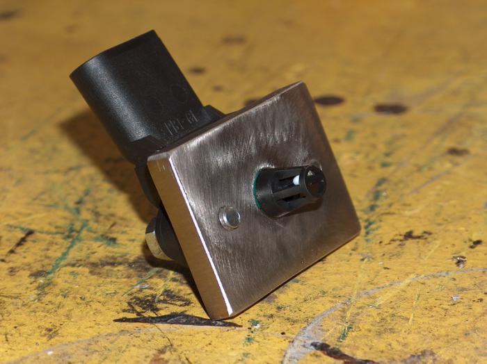

o 11.01.2012, 22:33 | Pluto
a C-čidlo:

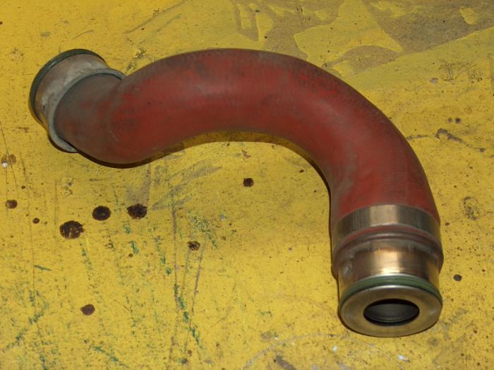

Dále dorazila vzácná "červená hadice":

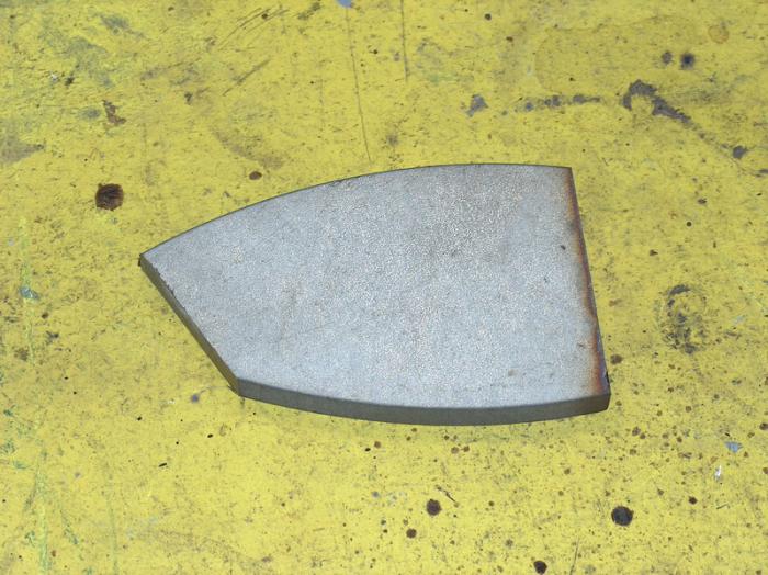

No a sehnal jsem si kus NRZ matroše:
o 16.01.2012, 19:11 | Pluto
A tohle z toho vzniklo :-) :

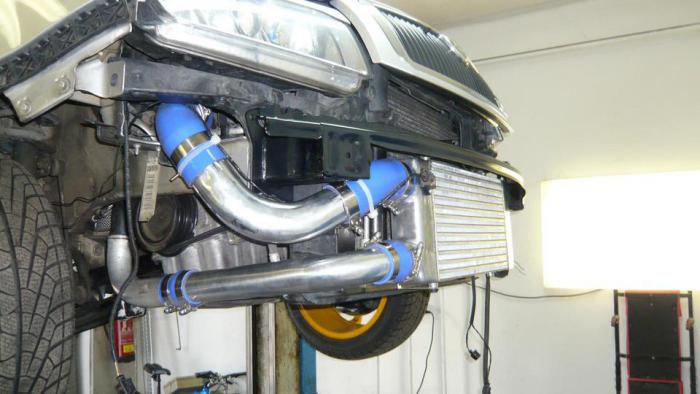

o 16.01.2012, 23:53 | Rajdlos
Ono zalezi jaky mas typ IC, jestli s vyvevami na obou stranach nebo na jedne, idealni je zachovat delku trubek a hadic a volit rozumny objem chladice i vedeni.
o 16.01.2012, 23:55 | Rajdlos
Asi nejpouzivanejsi IC na Fabii.
foto k příspěvku  od Rajdlos

o 17.01.2012, 17:11 | Pluto
Rajdlos: IC bude s výstupama na jedné straně o rozměrech 550x230x65. Nějak takto, jak je to na fotce to chci taky.

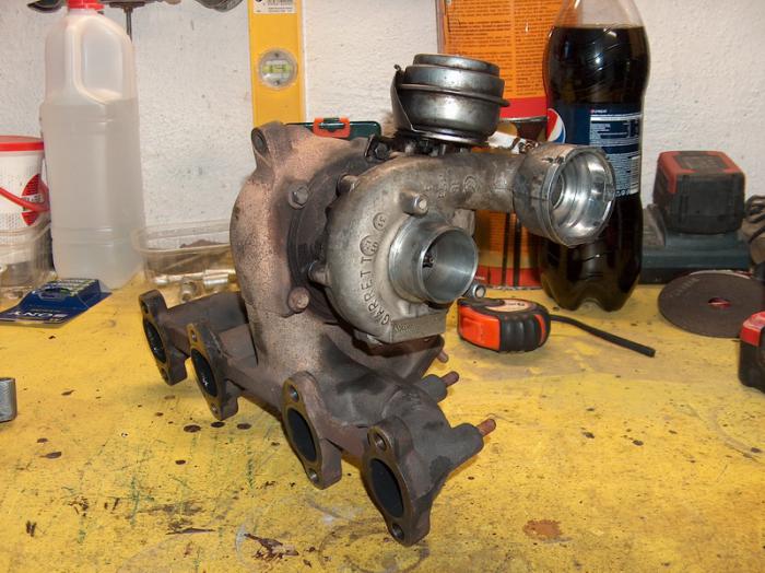

Tak dnes další zásilka. Turbo Garrett VB:

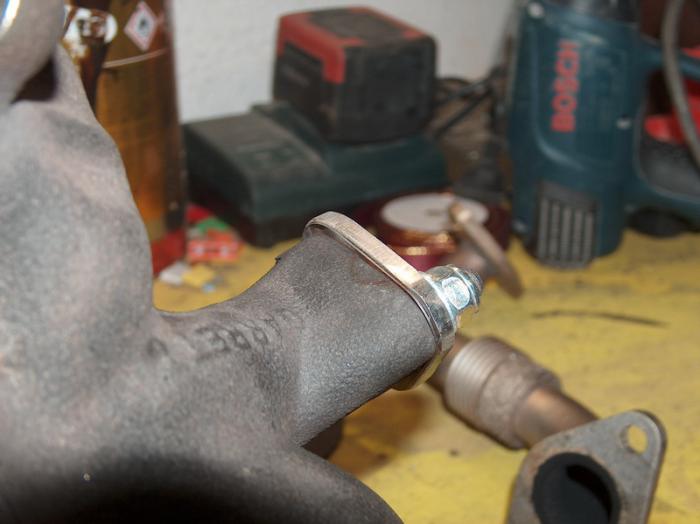

o 17.01.2012, 17:22 | Pluto

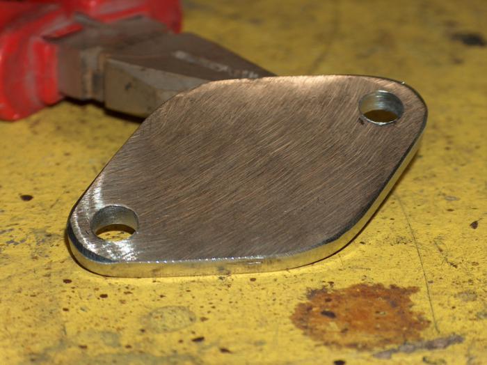

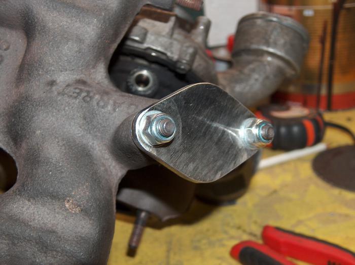

Pak jsem dočistil sací parohy i zevnitř a dál udělal záslepku na EGR vývod ve svodech:
o 17.01.2012, 17:23 | Pluto

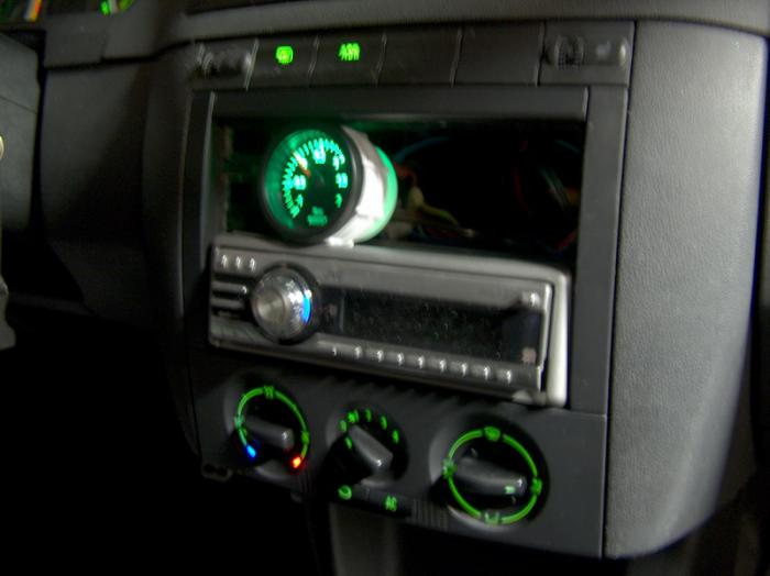

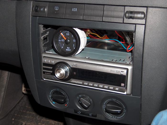

Tak a teď poraďte, kam osadit budík na tlak turba, aby to ve finále nevypadalo "tuňácky" :-) Máte nějaký tip?
o 20.01.2012, 11:55 | Luke-Jeep
Na sloupek... ? Abys na to videl poradne tak to stejne jinam nedas... A nebo zrusit prostredni vydechy topeni a flaknout to tam
o 20.01.2012, 14:01 | Lukaash
na sloupek rizeni ...
o 20.01.2012, 18:53 | Spooky1
Prostřední výdechy už Pluťák zrušil dávno...:D
Kucí maj v oktách ty budíky vlevo kapličky pod oknem... Zkusím ti najít foto až budu mít chvilku... ;-)

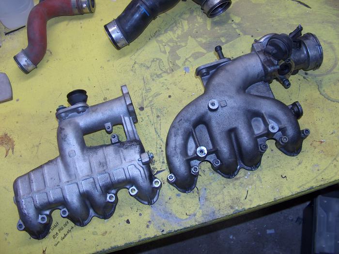

@Pluto je rozdiel mendzi sanim z ARL a 130PD ASZ ?

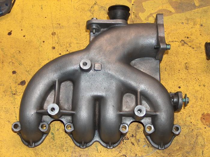

o 24.01.2012, 14:51 | Pluto
Chris, člověče, to nevím, jaký mají RSa sání. ATD 100PD mají to malý, proto jsem dal větší z ARL. Porovnej to opticky, tady je to v porovnání ATD vs ARL:

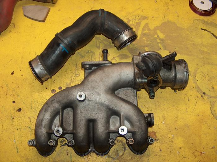

o 24.01.2012, 14:54 | Pluto

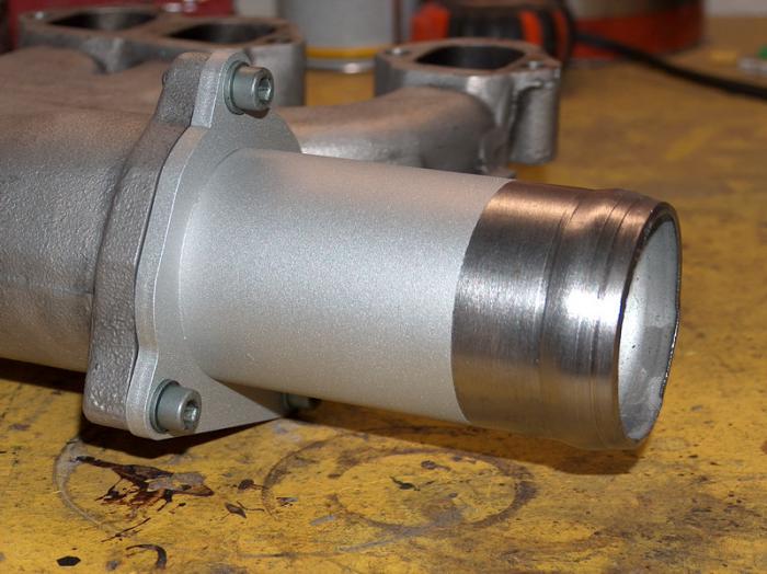

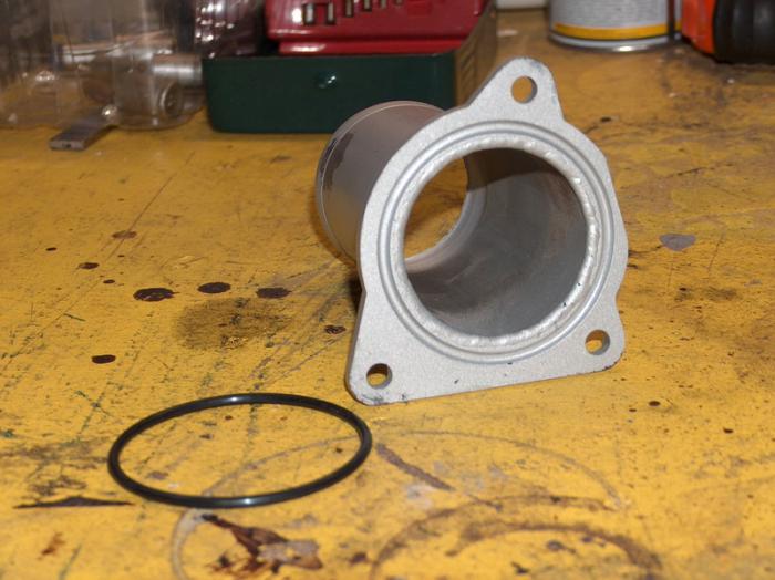

Včera další zásilka. Náhrada za EGR:
o 24.01.2012, 14:55 | Pluto
Malinko jsem ho poladil:

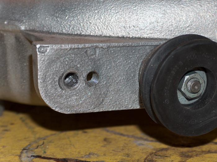

o 24.01.2012, 14:55 | Pluto | Upraveno: 2012-01-24 14:56:12
Do sání jsem ještě musel udělat závit trochu jinde, protože nějak nepasuje trubka z ATD přesně na svody z ARL:

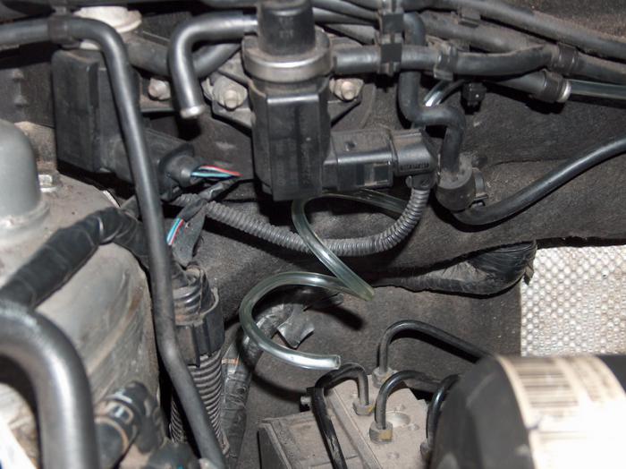

Natáhl jsem hadičku na budík turba:
o 24.01.2012, 14:57 | Pluto
Budík připravil na budoucí místo a rádio šlo o patro dolů. Kdyby někdo chtěl šuplík pod rádio, tak nechám za nějaký úplatek:
o 24.01.2012, 14:58 | Pluto
A už to i svítí, jen omluvte foto, udržet to bez blesku je makačka:
Tak zase zatím vše...
