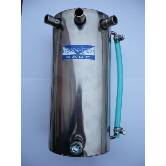

Tady je ten SP [ Link ]
Rajdlos - aj k vam sem koukal, zvazuju vsechny moznosti :)

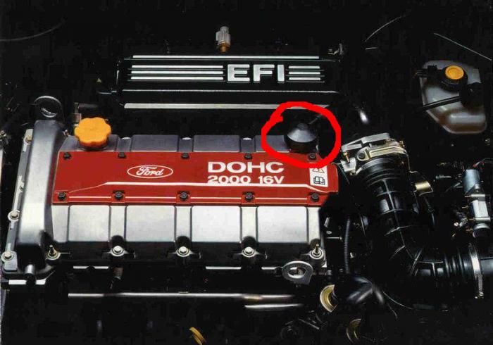

o 10.01.2012, 09:59 | Lucni.konik
tohle u N7A motoru je ten ventil na odvětrání....
foto k příspěvku  od Lucni.konik
o 10.01.2012, 09:59 | crazyape | Upraveno: 2012-01-10 10:00:00
Aha, to jsem ani nevedel ze se to takhle jmenuje :) Cili idealni zapojeni je z kliky do OCT,z PCV do OCT a z OCT zpet do sani.. Tim padem potrebuju OCT s 3 vstupy... resp by se dalo i se 2 a dat Tcko

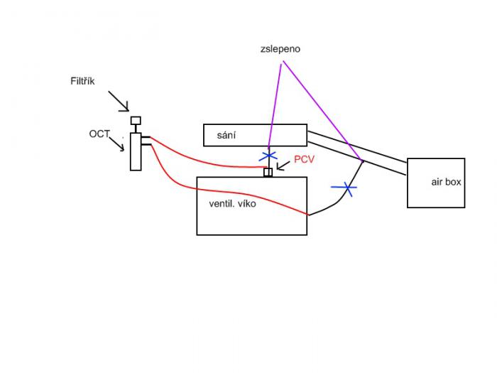

o 10.01.2012, 12:22 | kucik | Upraveno: 2012-01-10 12:25:15
Tak přesně podle toho článku to bylo ze serie zapojený i u mé mazdy. A poznatek: hadicí, která vedla od airboxu do ventil víka. se mi za váhu vzduchu vracela troška oleje ( ty drátky pak byly od oleje), která vedla k tomu, že auto cukalo při plném sešlápnutí plynu a přestalo to až nad 3000 otáček (furt se hledala závada). A druhou hadicí, která vedla do sání z ventil víka, si vlastně pouští člověk bordel s olejem do spalovacího prostoru, kde se díky tomu tvoří karbon. Pcv ventil je jednocestý ventil,který upouští přetlak (s bordelem) z víka do sání,ale nepouští ho ze sání do víka.Takže jsem si vyrobil oct se 3mi vývody, hodil do něj jak "přívodní" hadici, tak i "odvodní" hadici, pcv ventil jsem tam nechal a na 3. vývod oct jsem dal filtřík, díru v hadici od airboxu jsem zaslepil a je klid. Auto necuká (váha již nemůže být od oleje) a do motoru mi nejde žádný bordel na spálení, stejně tak jsem vyhodil i EGR ventil.
o 10.01.2012, 12:45 | crazyape
"Takže jsem si vyrobil oct se 3mi vývody, hodil do něj jak "přívodní" hadici, tak i "odvodní" hadici, pcv ventil jsem tam nechal a na 3. vývod oct jsem dal filtřík, díru v hadici od airboxu jsem zaslepil a je klid."
Tohle trosku nechapu, kam jsi dal tu odvodni hadici kdyz jsi diru v airboxu zaslepil a na oct hodil jen vystup z vika?
Jinak zapojeni je stejne jako chci udelat ja az na to ze jsem nevedel o PCV ventilu s tim ze ja uz to asi zpet do saciho traktu tahat nebudu, zaslepim prirubu na hadici a na oct dam tam jen filtrik.

crazyape: jo vidis ten jsem nenasel, je tedy udelany dost forove, uz jsme ho mel v ruce, kdyz ho prinesl jeden zakos, ale pro tyhle potreby v pohode postacuje :) U myho auta je treba PVC jen u odvetrani vika ventilu, ktere ma spad pred klapkou, takze staci dat filtr, od klikovky je to resene za klapkou a tam uz je pouzit PVC.
Jinak kucik nechal dovodni hadici zaslepnou, tudiz vse je svedeno do OCT a nasledne vyvedeno volne do atmosfery filtrikem, tedy nejde zpet do sani.

o 10.01.2012, 13:54 | tappaja
u kucika mi chybi zdoj toho podtlaku, kdyz to tam vse zaslepil.
o 10.01.2012, 14:05 | kucik
Na co podtlak?-pcv se otevře přetlakem ve víku.

Takhle vypadá ten OCT ze SpeedPro o kterém tu někdo mluvil.

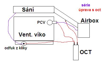

o 10.01.2012, 17:12 | crazyape | Upraveno: 2012-01-10 17:22:35
Takze OCT ze speedpro je vicemene k nicemu?
Cili zapojeni zpet do saciho traktu je nutnost kvuli podtlaku a vysati? Koukam ze jsou tady trosku odlisne nazory :)Podle obrazku by to melo byt uz snad spravne? Predpokladam ze nevadi slouceni 2 odvetrani pomoci Tcka viz obr nebo je lepsi sehnat OCT s 3 vstupy?

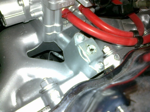

o 10.01.2012, 21:43 | Tweety_xx
Tady je foto, nevím, jestli to z toho bude jasné. Jeto foto toho ventilku, má jen ulomené napojení na hadici.
foto k příspěvku  od Tweety_xx

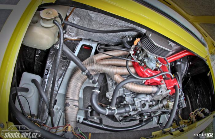

o 10.01.2012, 22:20 | Tuner#2 | Upraveno: 2012-01-10 22:21:56
Vy toho nase*ete s jednou bandaskou :-DDD
Nádobka za 70,- a dvě hadice bratru za dvacku v metráži :-)
foto k příspěvku  od Tuner#2
o 10.01.2012, 22:28 | Tuner#2
Jinak můj poznatek. Jezdím to takhle už 3 roky a nádobka je pořád taková jako na fotce z letošního Mostu. Opravdu je to o těsnosti kroužků a mám to jen proto, aby se nazasíral karbec hlavně tou kondenzací při studených startech a nebo kdyby to olej časem začlo plivat. Co se týče konstrukce, tak co motor, to jinak řešený přetlak. Závodní motory mají blok ventilovaný nejenom víkem, ale i spodem na bloku motoru. U mého motoru je největší pulzace v oblasti těsně nad volnoběhem (to to pulsuje/funí nejvíc) pak se to usadí a v otáčkách už to prakticky nefouká. Z víka mám tu malou hadičku pod klapky karburátoru tak jako tomu bylo v sérii, protože ucpáním to mělo přesně opačný efekt jak popisuje Tweety xx a to, že motor začal mít nepravidelný volnoběh a nešlo to seřídit. navíc tahle malá hadička prý pomáhá s odsáváním při malých otáčkách/volnoběhu a skutečně po zapojení se chod motoru zklidnil. Jinak úplně správně by po odloučení oleje to mělo jít zpět do sání, ale kuchat KNko a nebo jeho uchycení se mě nechtělo :-/ a ani není důvod, takhle to funguje.

o 10.01.2012, 23:09 | crazyape | Upraveno: 2012-01-10 23:19:19
kucik: takze pcv z vika nechat + opatrit jeste nekde jeden kterej hodim na hadici do sani jestli dobre chapu. Kde se to da sehnat?
Rajdlos: to v realu znamena co? PCV dat do rite, na hadice odvetrani dat el pumpu (naprd z nadrze?) a z pumpy do OCT kterej bude odvetranej do atmosfery?
o 11.01.2012, 08:23 | kucik
Druhý pcv ne. Ford to v serii nemá řešený, že to jde do sání přes pcv? Podle tvýho obrázku jde hadice z airboxu do pcv ventilu?-to je nesmysl, on odfukuje přetlak ven a nepuští vzduch dovnitř.
