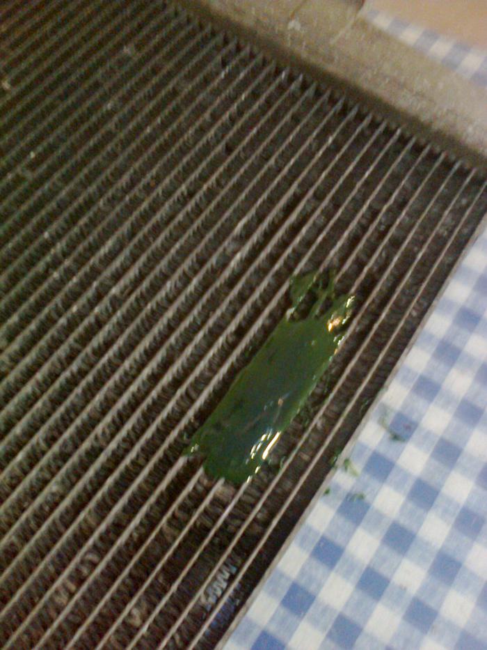

o 07.01.2012, 11:57 | Akordýsek
Tak cooler umístěn a drží to úplně bez problémů zahřál sem to protáhl tady do tvrda kopcama asi 20 km a ani hlásek..Bylo to dost proto ta vrsta lepidla :-)
