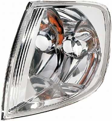

Ahoj Dane i ostatní,
potřebuju poradit s rozlepením origo předního blinkru na Polu 6N2 a následném slepení. Je tam čiré platové překrytí viz foto. Jak to udělat, aby se podařilo světlo bez poškození rozlepit a následně kvalitně slepit, aby tam nezatékalo? Když bych ti to Dane dovezl, udělal by jsi mi to?
Samozřejmě budu rád za jakoukoli pomoc.

o 29.12.2011, 00:32 | Luboš1
trouba 15O stupnu
o 29.12.2011, 08:03 | CervinVega
jako nade mnou, spis 125, cca 10min, kazdopadne koukat, pak v rukavicich a tupa spachtle, sroubovak, pripadne horkovzduskou doladit, kdyby to nekde jeste drzelo...
o 29.12.2011, 08:38 | Nora
musíš se podívat, jestli máš blinkr přilepený lepidlem/tmelem, nebo je svařené ultrazvukem, což u blinkrů bývá často.
o 29.12.2011, 10:22 | DaNNy
No ono to právě vypadá, že tam žádné lepidlo není. Že je to jen do sebe spasované a svařené. Jak postupovat v tomto případě?
V té troubě se to nijak nepoškodí? Chrom se neoloupe?
o 29.12.2011, 11:03 | Nora
pokud je to bez lepidla, tak to nijak rozumně nerozděláš

o 02.01.2012, 21:08 | Nora
Newman: tak takhle to opravdu nefunguje, díly svařené ultrazvukem jsou již zpětně nerozebíratelné, svár vznikne v takové šíři a kvalitě,že to nerozděláš. Tím, že již mezi dvěma díly není mezera, tak se díly ultrazvukem nerozkmitají a tudíž nezahřejou. Pohledej o tom něco na netu.

o 03.01.2012, 17:54 | DaNNy
Dnes jsem jeden zkoušel rozlepit a je to lepené ultrazvukem, žádné lepidlo. Štípe se to. Jak se přesto dostat dovnitř a sklo neporušit?
o 03.01.2012, 18:02 | Nora
nijak, mít 2 z jednoho vykuchat parabolu a z druhého sklo
