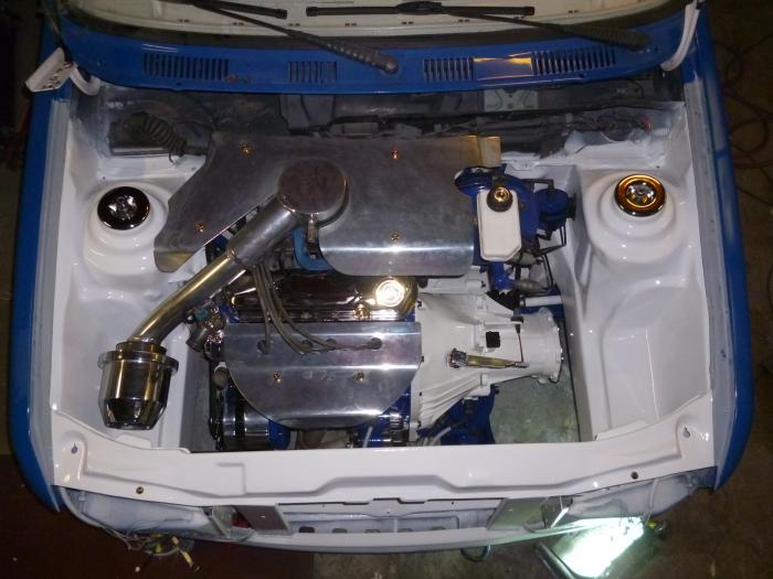

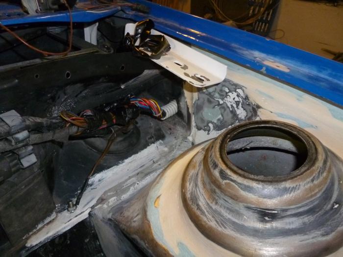

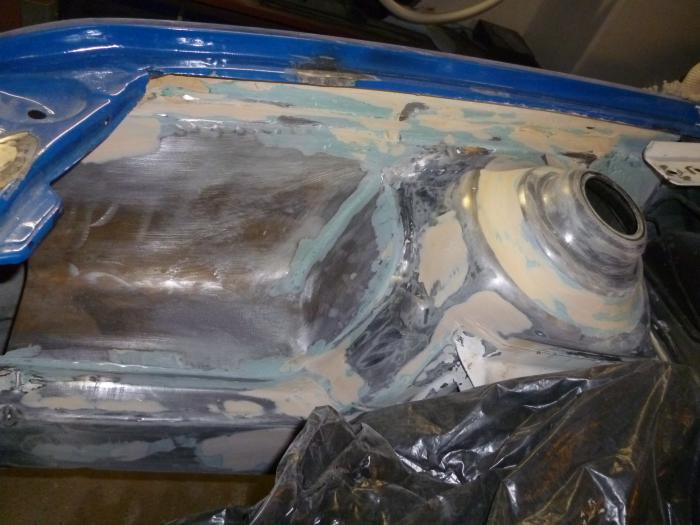

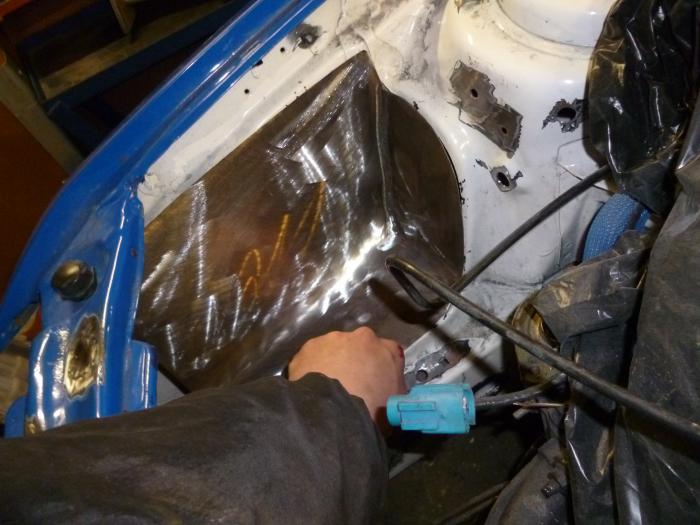

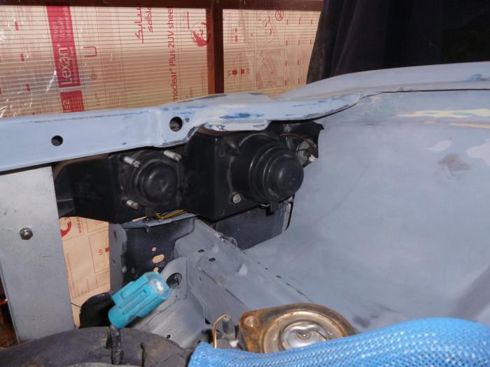

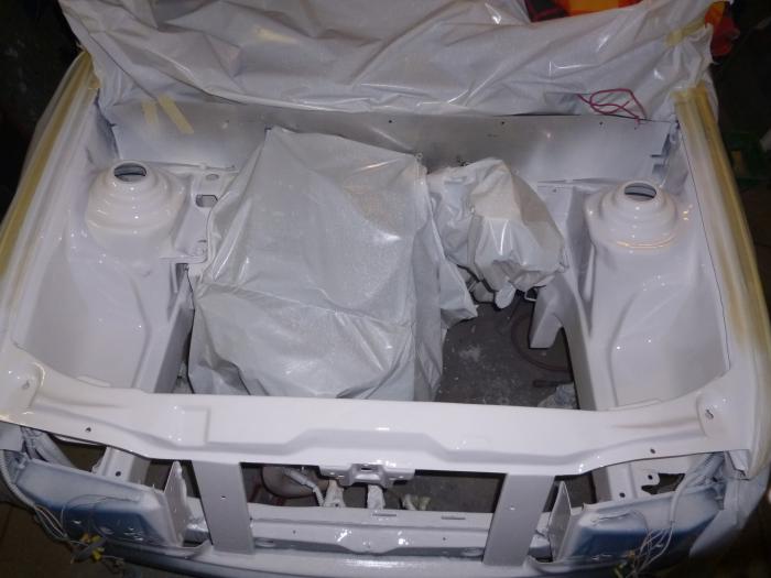

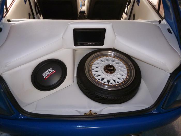

Jelikož jsem se nedostal na to minulej rok tak letos už jo. Lamináty jsem prodal a už morduju new body kit laminovat umím tak ted jsem se dal do vaření plastu.
o 25.12.2011, 23:00 | Kesam
foto k příspěvku  od Kesam

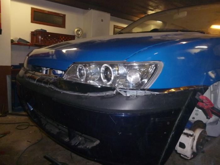

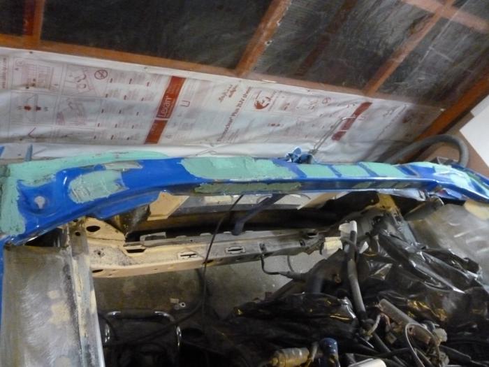

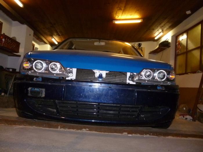

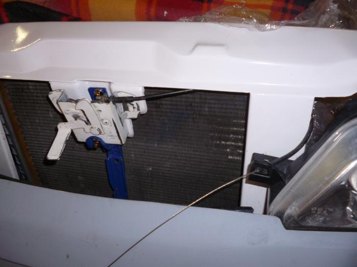

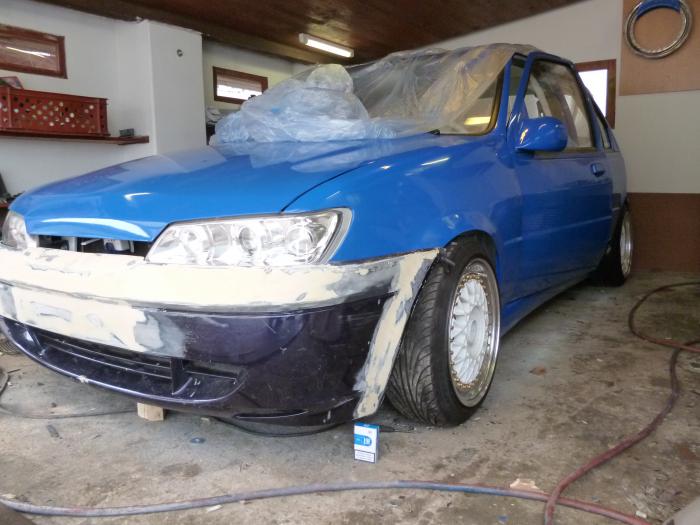

o 25.12.2011, 23:01 | Kesam

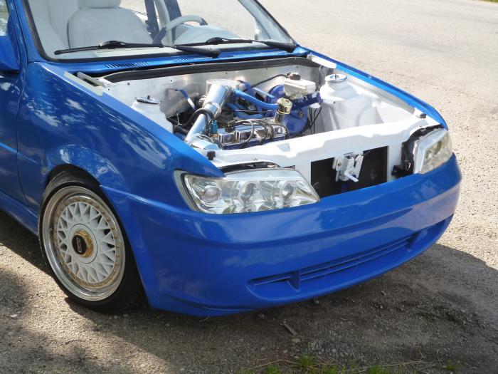

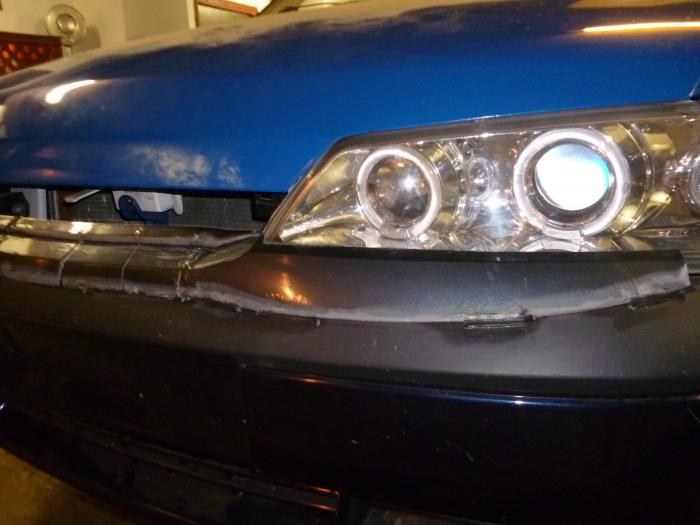

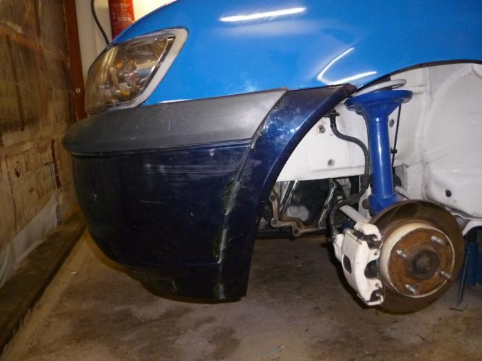

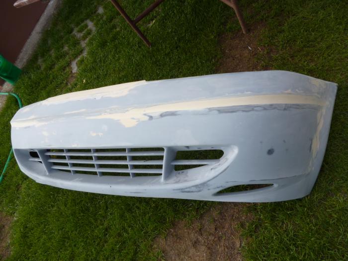

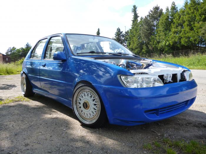

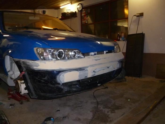

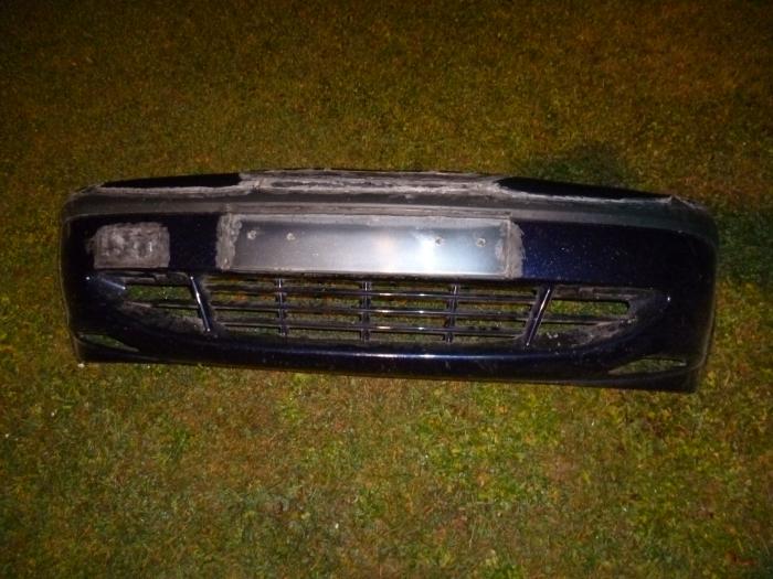

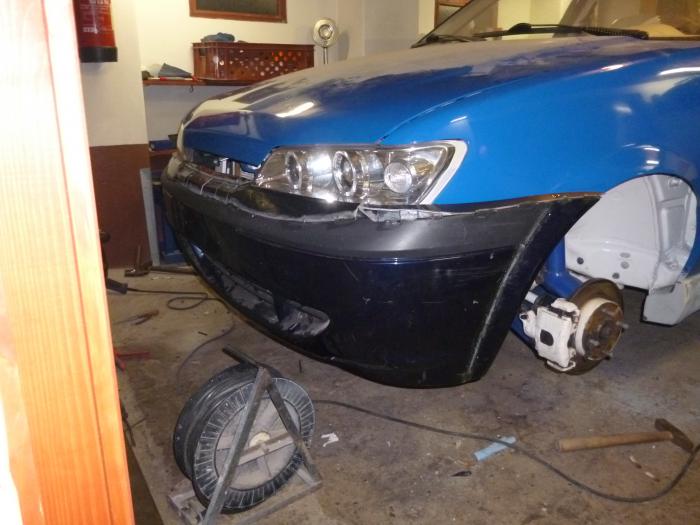

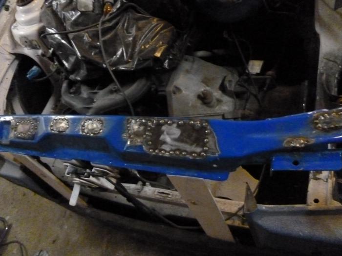

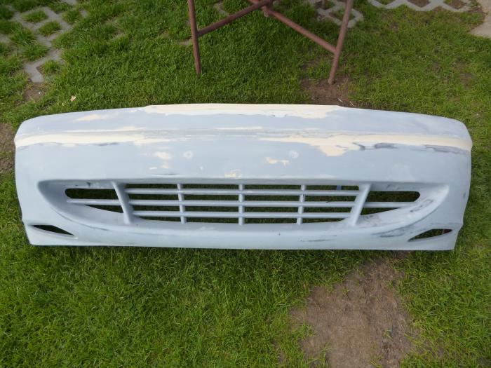

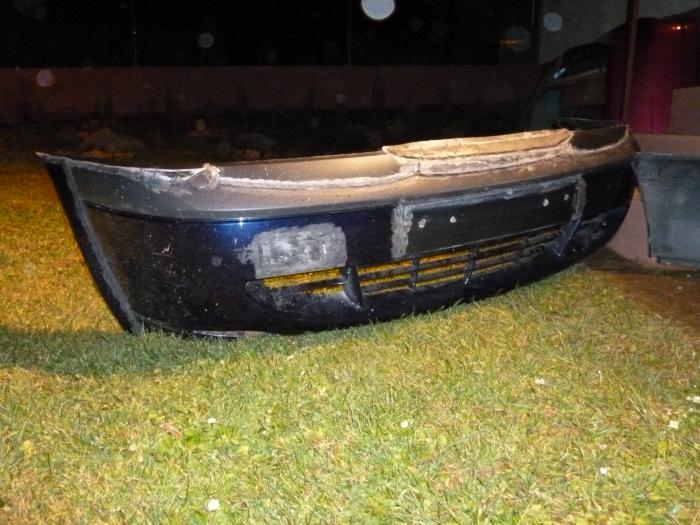

Nárazník fiesta futura vytažená a zahlazená díra na tažné oko a zavařená díra na osvětlení SPZ

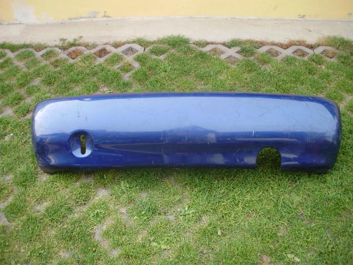

Samozřejmě new koncovka

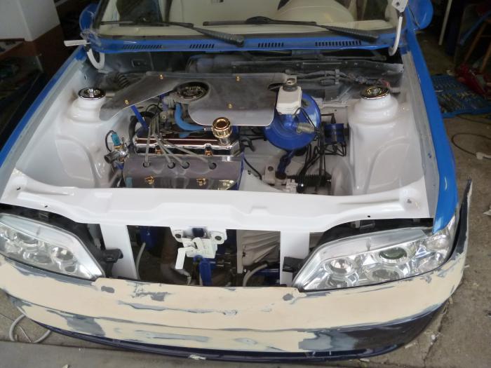

o 25.12.2011, 23:04 | Kesam

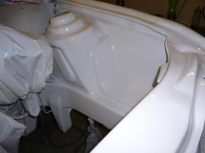

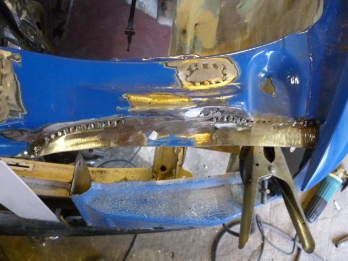

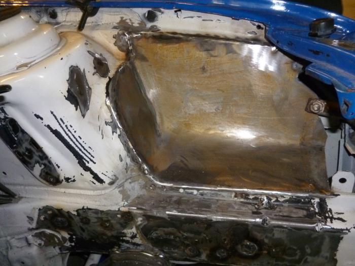

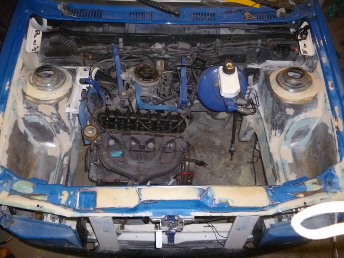

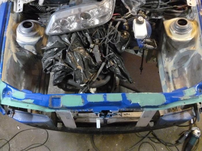

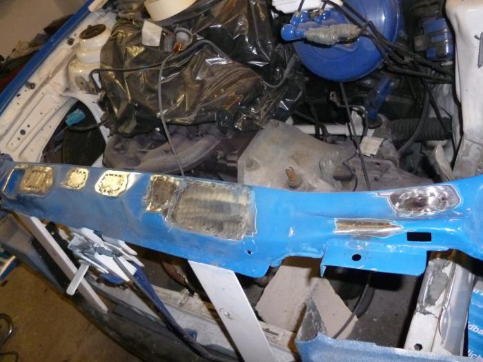

o 25.12.2011, 23:07 | Kesam

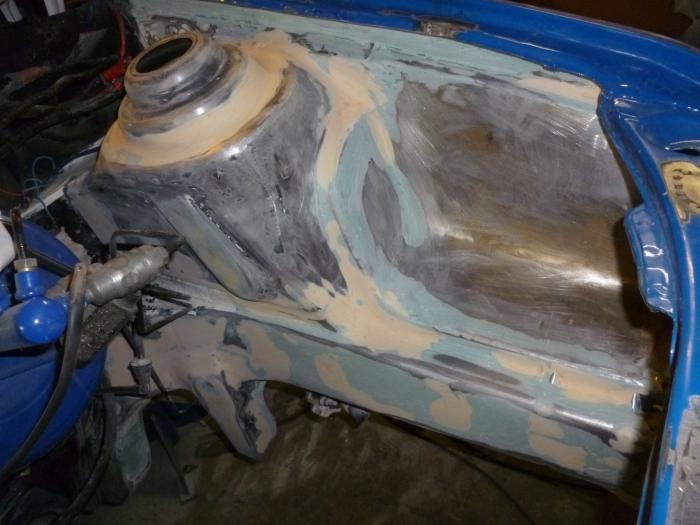

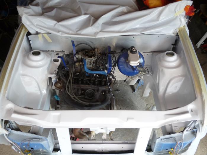

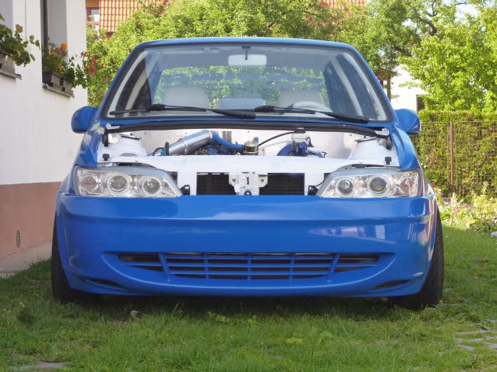

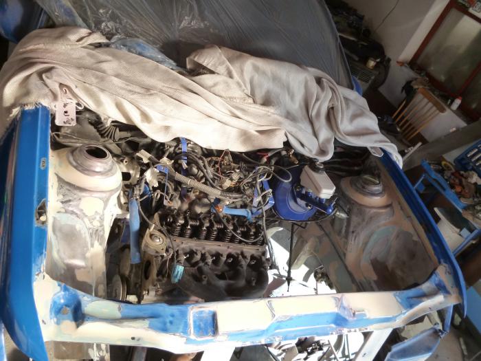

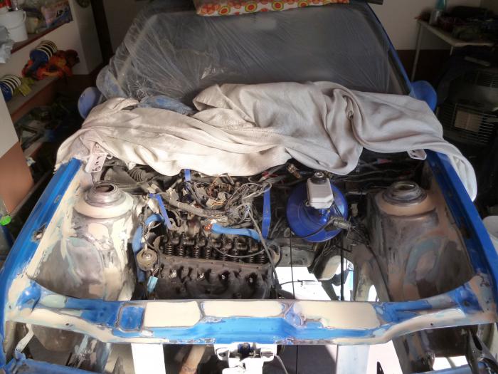

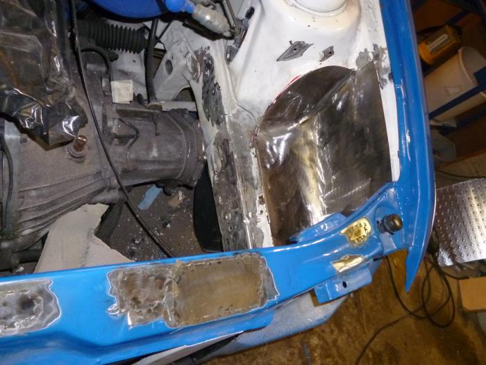

předek základ fiesta asi 2000r.v zuženej na hloubce zavařená díra na tažné a vršek sem tam mordoval dneska z nové fabie :-)

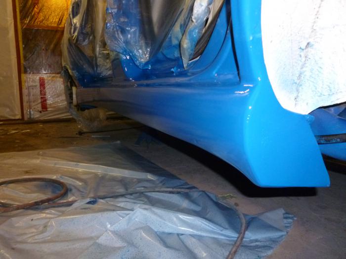

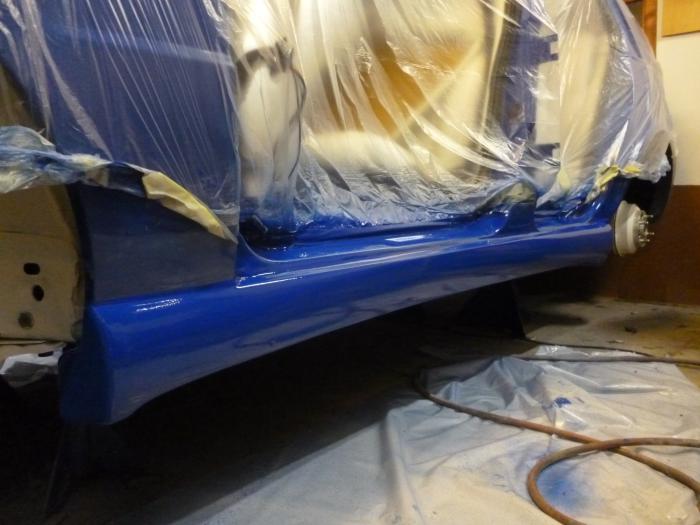

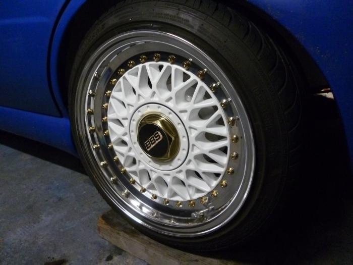

o 25.12.2011, 23:08 | Kesam

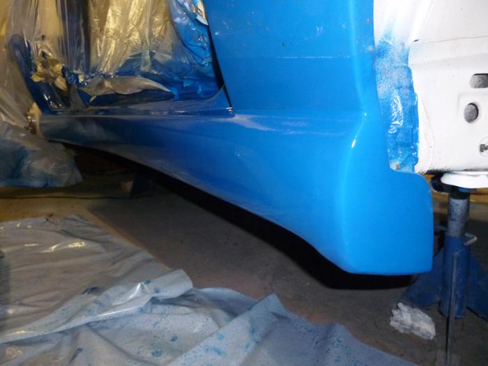

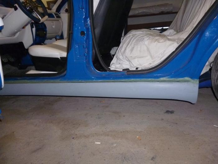

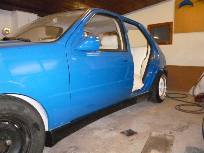

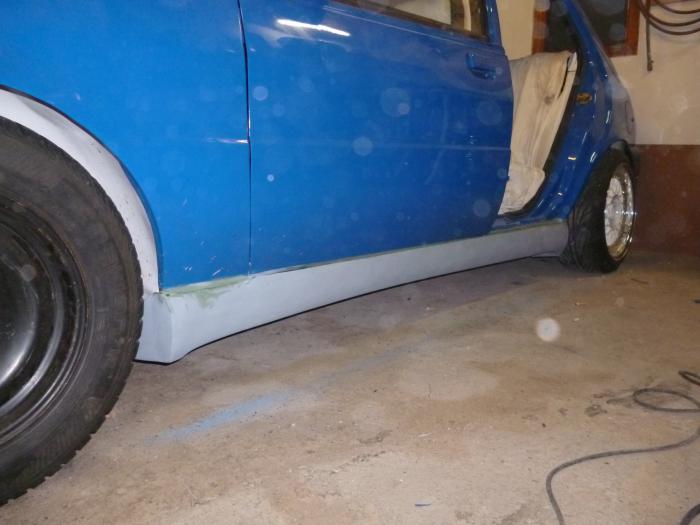

Pak jsem také obměnil prahy

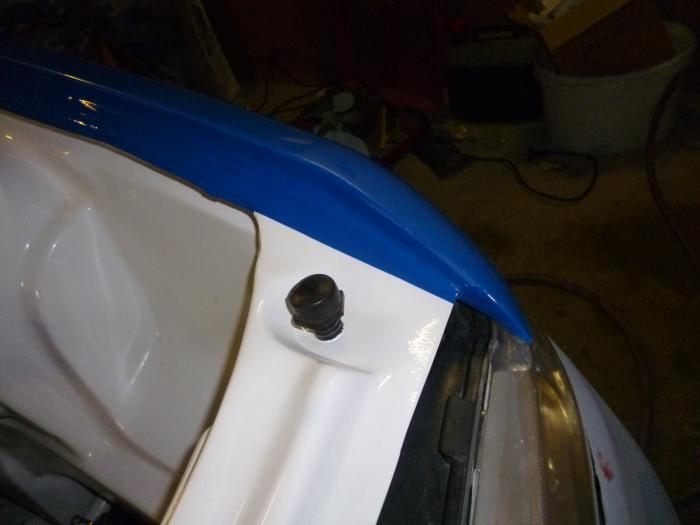

o 25.12.2011, 23:10 | Kesam

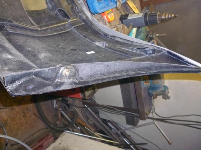

puvodně na VW golf 3 plastové takže sem je taky pokrátil a svařil monoliticky spojil s karoserií a zahladil na obou koncíxch do podběhu je nanešen polyruetan přelakovatelný nebude se odlupovat lak od kamínku.

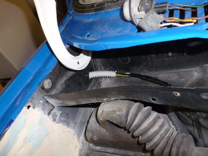

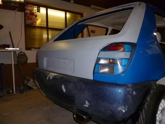

o 25.12.2011, 23:11 | Kesam

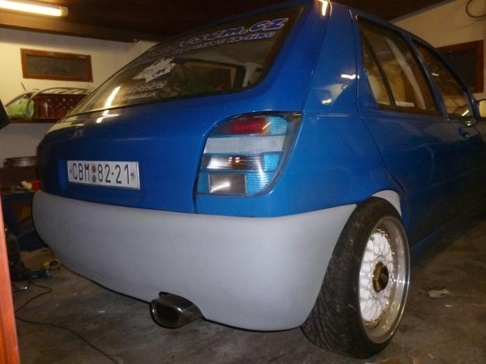

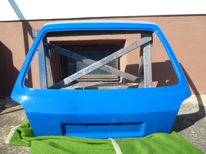

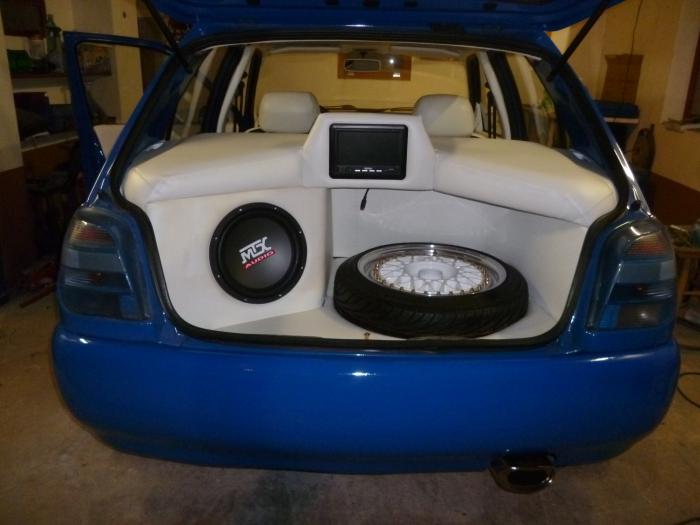

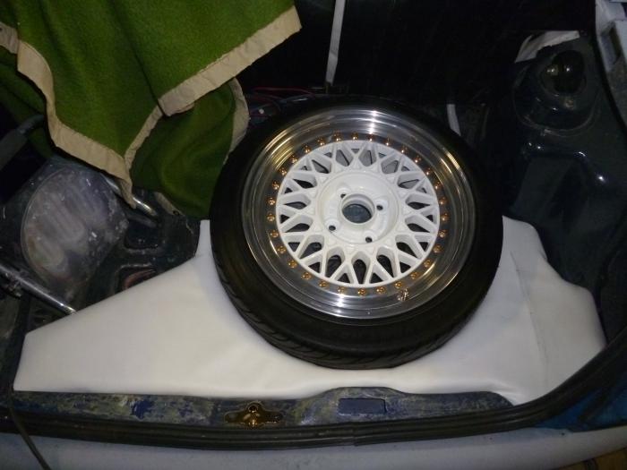

Kufer s přimračením a osvětlením SPZ.

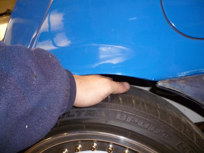

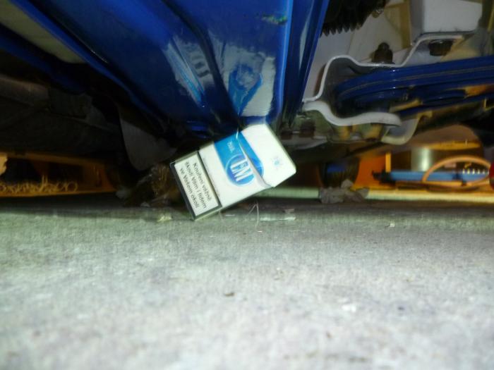

o 25.12.2011, 23:12 | Kesam

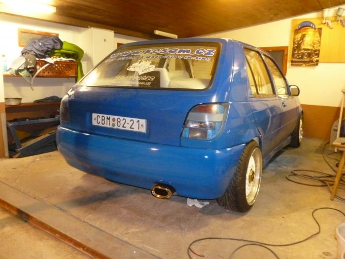

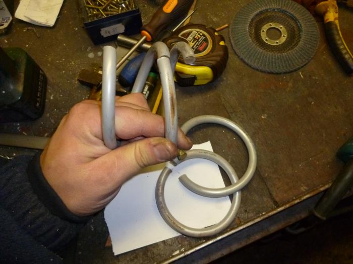

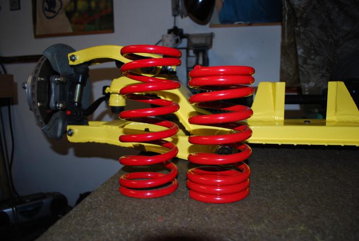

Tady jsou vytuněné zadní pružinky :-) takže zadek je asi o 11 cm dolu

Až se tam nabije 60 kilo tak to bude přesný:-)

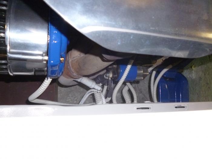

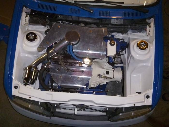

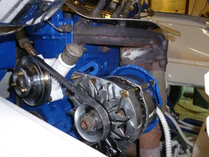

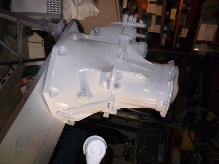

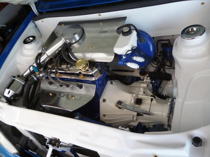

o 25.12.2011, 23:15 | Kesam

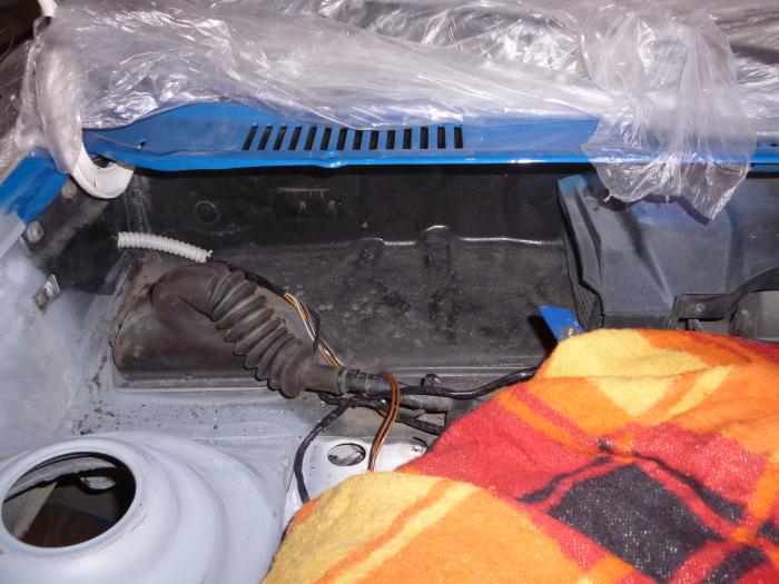

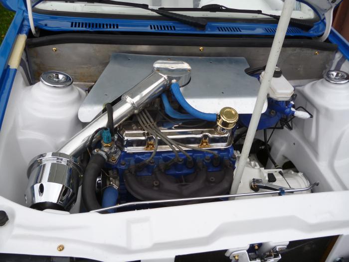

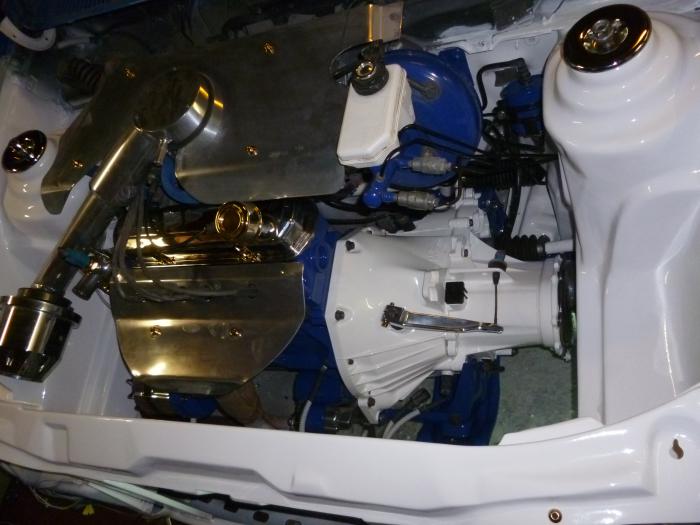

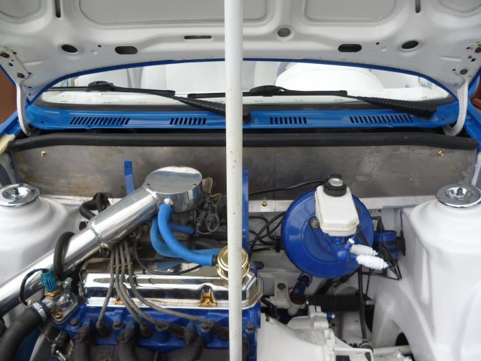

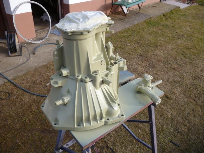

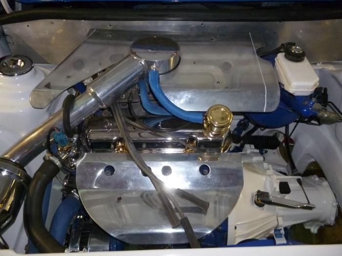

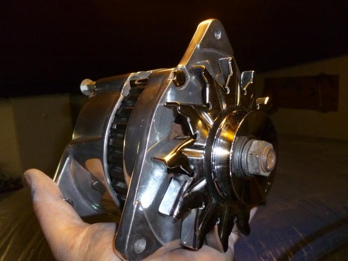

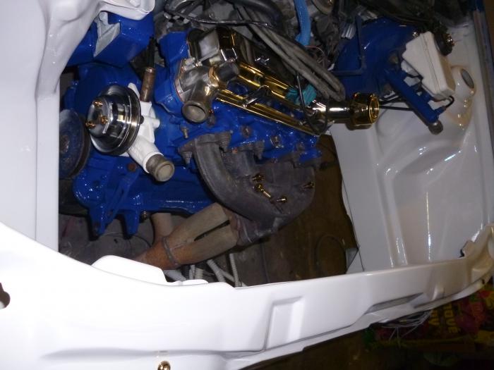

V motoráku zmizí pár věcí leštěná převodovka alternátor a všechno co je tam z hliníku plus nějaké to zahlazení a zlacení.Koně žádný :-) Jo to pujd poslední na řadu. Pak lakovna a seru na to :-)

K tomu snizeni a pruzinam - pokud je to 11cm jen na pruzinach prijde mi to kamikaze tuzing hodnej majitelu skodovek, ktery si to muzou dovolit protoze to auto ma lehkou predni cast.
Na tom bych fakt jezdit nechtel, i kdyz u auta stavenyho na show jako je tohle se asi jizdni vlastnosti neresi, stejne jako to jak se s tim porovnaji tlumice, moznost serizeni vznikleho odklonu apod...
Ja mel na civicu zluty koni, dal jsem na ne nejaky levny sport pruziny, auto si misto 4cm sedlo o 7cm, a do mesice byly oba predni tlumice v hajzlu. Pak jsem dal Eibach pruziny, snizeni bylo jak melo byt, podvozek fungoval slusne, pote co mi kluci udelali vzadu vestavbu s muzikou jsem naopak musel zvysovat aby auto stalo rovne, pac ty kila navic tam byly vcelku znat.

Já sem tady někde psal že jsem uříznul pružiny o 11 cm???
ten podvozek je už originál 6 cm a 5cm tomu dodaly ty pružky jak sem šmejknul 2 vinty nemám to na závodění ale abych se stím doplazyl na sraz auto nikde nejezdí jinak.

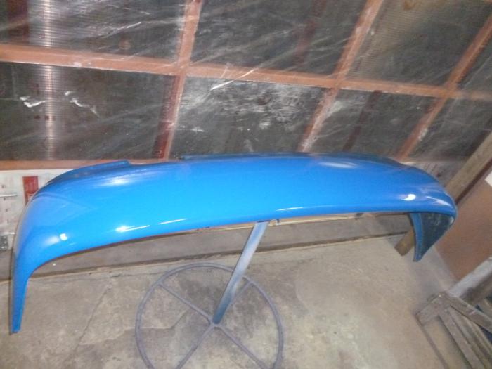

o 29.12.2011, 19:56 | Kesam

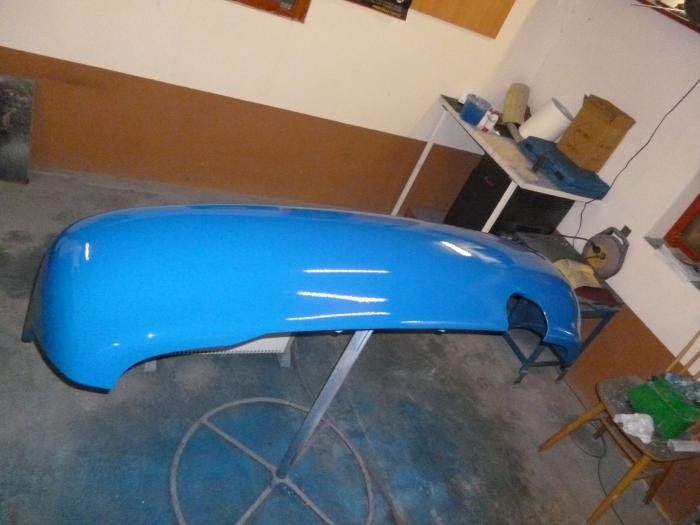

Ted jsem dovezl zadní nárazník z nové Corsy abych prodloužil ten zadní.

Pokud se mohu k tomuhle vyjádřit,tak Kesamova Fiesta není dle mého gusta(slušně řečeno)ale každý z nás si to ladí dle sebe.
Ohledně řezaných pružin,dle mě,řezat pružinu 11cm(jak tady bylo zmíněno)je docela prasečina,NE pro tu pružinu,ale pro samotnej tlumič + uložení tlumiče.Jak tady někdo psal a myslím,že když už Kesam narval tolik peněz do té Fiesty,tak bych si nechal navinout pružiny(osobní zkušenost) dle mích požadavků a k tomu případně doladil tlumiče(délku pístnice,tuhost atd.)
Změna délky pružiny nemá vliv na změnu charakteristiky pružiny(kromě progresivní,tam to funguje jinak).

o 30.12.2011, 11:06 | Tuner#2 | Upraveno: 2011-12-30 11:10:00
Nevřis: Jako dítě, které umí akorát nadávat a nepodá žádné pádné argumenty se tu chováš Ty ;-)
MiraF: Při vší úctě píseš nesmysl... Nově namotaná pružina neřeší vůbec ni, pokud jí dramaticky nezměníš i tuhost. Změny v řádech jednotek N/mm na autě vůbec nepoznáš. Měl jsem udělané pružiny +10% dneska jezdí +80 a +90% zadek to už znát je.
Změna délky pružiny nemá vliv na změnu charakteristiky pružiny - tohle prostě není pravda, zkrácením pružiny jí přivrdíš!!! Navíc pokud jí vezmeš třeba jeden závit, tak to přitvrzení není žádné drastické a je v řádech jednotek N/mm což ale záleží na konstrukci pružiny a počtu činných závitů a to je to k čemu jsem se chtěl s Nevřisem dostat. Bohužel ani jednou neargumentoval fakty a jen dokolečka nesmyslně předhazuje, že je to p*čovina...
Ale jak vidím, zde asi nemá cenu fakt nic psát, možná by to chtělo návštěvu v pérovně, pak by se snad někomu rozvítilo...

MiraF: Pokud máš pružiny namotané tak, že máš více zakončovacích závitů, tak ano zkracuješ bez změny tuhosti pružiny, ale pokud se zkrácení děje v činné části pružiny, tak rozhodně každý uřízlý kousek jde tuhost nahoru! Pružina je v podstatě zkrutná tyč a zkus v ruce ohnout 2m tyče v průmětu 10mm a zkus to v ruce s 0,5m kouskem. Prostě čím víc uřízneš, tím větší tuhost pružiny bude... Pokud někdo do je vyrábí tvrdí opak, asi by to měl přestat dělat ;-)
Na obrázku je ukázka pružiny s více závěrnýma závitama na každé straně jeden navíc.

Chceš mít nižší auto a super jízdní vlastnosti? Ser na nějakej podvozek či sportovní pružiny. Kup flexu a řízni...
bavíš mě :)

Tý woe, Nevřis, máš vůbec občanku?? Vůbec, ale vůbec jsi nepochopil, co ti tady T2 se snaží vysvětlit. Už sakra pochop, že ti nenastinuje jak se bude chovat celý podvozek, ale na jakém principu funguje pružina.
o 30.12.2011, 19:01 | crazyape
Docela vtipny komenty. To asi pochopi i dite ze zakladky kdyz se koukne na fotku kde jsou 2 pruziny a je krasne videt NECINNA dosedaci plocha :)

Na víc a další vysvětlování už nemám sílu a to se tady ještě někdo snaží bejt vtipnej na můj účet s rusákama, který vezmou pružinu na půl a složí Ladu na dorazy - to je samo špatně, ale o to v diskuzi nešlo...
o 31.12.2011, 00:26 | dedo
Tuner#2:Mne si neodpovedal,lebo si si vytiahol len jednu vec, ale podvozok a jazdne vlastnosti nie su len o pruzinach a ich tuhosti....A myslim ze tu na to naraza viac ludi, ze jedna vec je urobit pruzinu tvrdsiu, ale musi byt k tomu adekvatny tlmic, lebo podla mna(nie nie je to odborny argument)ma tak tvrda pruzina ine naroky na tlmic, ale o tom iste vsetko vies... Ja sa stale ucim, rad by som sa poucil aj o tomto, tak ak by si nasiel cas a chut(ale aj ktokolvek iny), mohol by si to trosku rozpisat, a skusit nam to povysvetlovat, a najlepsie formou, ktorej by sme aj mz amatery porozumeli
o 31.12.2011, 00:39 | Kesam
Nismo sekal snad 3 vyntíky aten to má na závodění :-)

V CB na to máme silnice na to plazení včera byli chlapci z SD teamu fotit asi nejniží auto na ji Honda civik podvozek rame TEIN tuším že si to snad nechal poslat z japonsaka včera u mě byl nehorázně nízo blatníky se vytahujou za jízdy.
o 31.12.2011, 00:50 | Kesam

dedo: Samozřejmě, že ideální je to sladit jako celek, to jsem už i psal, ale od začátku řeším pouze tu samotnou narážku na to uříznutí pružiny což byla a je totální blbost a neznalost toho kdo to napsal... Přitom spousta noname firem dělá pružiny -35mm a udělají to stylem tuhost sériovky a volná délka -35mm a hotovo, podle toho to namotaj. "tuner" je spokojen, auto sedne níž, ale že má stejnou tuhost pružiny a že to častěji chodí na neupravené dorazy je fuk. Ale takový Nevřis bude spokojen, neb má pružiny na míru kratší o 35mm a "značkové". Přitom když fikneš origo pružinu o 35mm tak máš stejný výsledek ba dokonce i trochu lepší, neb ta pružina malinko změní tuhost do + plusu.
Co se týče tlumičů, tak tvrdší pružina víc kmitá, tudíš sériový tlumič to neudrží a brzo se vyběhá, protože chodí sice po menší dráze (pružina auto nepustí tak zhoupnout) ale zato častěji "zakmitává" a proto rychle odchází. Při snížení je taky třeba řešit doraz a řešit případné následné měnší vyvěšení ramen, je třeba min. zajet na geometrii a přejít nastavení, případně si pohrát s uložením ramen a nebo celou jejich konstrukcí. Např. na Feldě aby se zvětšil záklon se ramena rozříznou a vloží klín a celé se to zavaří. U pár lidí zde prasečina, ale jezdili to takhle i Áčka a je to vyhlášená úprava na lepší odezvu řízení a vedení stopy v zatáčce. Já mám třeba posunuté uložení ramen na nápravnici... Každé auto vyžaduje něco jiného a v podstatě i hodně záleží na co bude auto využíváno, jiné nastavení je pro běžný provoz kde jde i o životnost ložisek a gum a jiné je jezdí na kopci či okruhu...

Tuner#2... Na dosedací plochu v misce (či místo na nápravě) a samotné přizpusobení dotočení pružiny( její vytvarovaní) není potřeba dodělat??? o tohle mi šlo.... Bavím se ted o téhle uřezané pružině ... Neříkám, že to nemusím fungovat ale tahle pružina bez dalších uprav prostě fungovat nebude. Já bych se bál abych při pruletu zatáčkou nezustal na jedné straně o par centimetru níž nedej bože někde ve škarpě.....
"pouze tu samotnou narážku na to uříznutí pružiny což byla a je totální blbost a neznalost toho kdo to napsal

Nevřis se koukni jaké má ukončení ta origo pružina? Uplně stejné jako když sem jí uříznmul jestli ti jde o to dosedání sedí tam jak má :-)

Nevřis: O tom jsem už psal zde 29.12.2011, 17:10 a vždy to záleží na konkrétní konstrukci a předpokládám, že ještě pořád je mezi námi pár lidí, co používají to co nosí na krku... Koukám že už nevíš kudy kam a navíc nečteš co píšu...
Navíc vyskočení pružiny z uložení se dá zabránit hned několika způsoby, třeba vnitřním vedením, nebo podvázáním, ale znova opakuju o tom moje původní poležená otázka nebyla...

Tuner2:
"Prostě čím víc uřízneš, tím větší tuhost pružiny bude" - tímto mi chceš říct,že když si nechám navinout pružinu dle sériový,ale bude tužší o např.80% a bude mít délku 50cm a budu ju řezat čím dál víc,tak tuhost té pružiny mi vyleze až na 160% oproti té sériové? - to je holej nesmysl!
Navíc sám jsi tady řekl,že tuhost pružiny kterou si někdo nechá navinout o pár procent nepoznáš,tak jak víš,že když uřežeš sport.pružinu o kolik Ti ztuhla?To seřežeš až na půlku,abys sis myslel,že bude o dalších 50 - 1000% tužší?
Navíc když ji budeš řezat,tak jak u Kesama,když si koupil sport.podvozek -60/-60mm a ty pružiny ještě seřezal + dalších 5cm,tím pádem jak píše mu auto sedlo o 11cm,že ten tlumič mu to pobere?Už jsem to tu psal jednou,i když budeš řezat sport.či sériovou pružinu,tak s ohledem na funkčnost tlumiče,délku a dráhu pístnice.

Cely to cist nebudu, ale Tein se da koupit i u nas.
o 02.01.2012, 14:09 | Kesam
Když má zalezlé kolo v blatníku že nejni vidět guma tak bohužel :-)

MiraF: nepodsouvejk mě prosím co jsem nepsal. Přečti si 28.12.2011, 22:01 a nebo ještě léve celý topic znova a ukaž přesně příspěvek kde nepíšu pravdu...
Jinak ANO, zkrácením jakékoliv pružiny, které zasáhne do činných závitů (a ne jen do ukončovacího jako jsem si nechal vytvořit já viz. foto) změní tuhost pružiny do plusu!!! To jak moc, záleží na její konstrukci/ stoupání drátu a počtu činných závitů...

Dneska jsem zavařil SPZ. A nějaké věcičky dodělal.
o 02.01.2012, 20:45 | Kesam

o 07.01.2012, 16:27 | Kesam
Dovařené rohy a podběhy nemám moc čas.

o 07.01.2012, 17:18 | tappaja
Tou sedou veci v pozadi, bych si tak tipnul... :o)
o 07.01.2012, 17:27 | hifim@ni@k | Upraveno: 2012-01-07 17:27:55
Tweety_xx: za cca 400kč se dal dokoupit nástavec na horkovzdušnou pistoli určený ke svařování plastů.
Potom už jen sehnat třeba kus nárazníku z konkrétního vozu (aby byl stejný materiál), z něj udělat pásky a zkoušet.
edit: je lepší kvalitní pistole s plynulou regulací teploty
o 08.01.2012, 16:03 | Kesam
Ty pásky sou na píču lepší je ten profi drát 1 kilo stojí cca 1500kč mám na to horkovzdušku.S plynulou regulací jak teploty tak prudění vzduchu s nástavcema ne za 400kč ale za 1ks 1200kč jedna je žehlička tu moc nejedu a pak klasickej pruduch 8mm a jeden 7mm. Ta pistole stála 6000kč v kufru a je tam ještě něco na opravy chladiču nějaké sítky atd. mám tam možnost 6 programu které se uloží atd.

o 08.01.2012, 17:47 | hifim@ni@k
Zajímal jsem se o to kdysi, už je to možná 10 let.
Ten profi drát je univerzální na na všechny typy plastů?
o 08.01.2012, 18:14 | Kesam
Neni každej je na něco jiného.PP,ABS,atd

PP drát bych mohl sehnat slabší a silnější, teď přesně nevím průměry...
o 09.01.2012, 00:59 | Kesam
já mám 3mm a pak 5mm

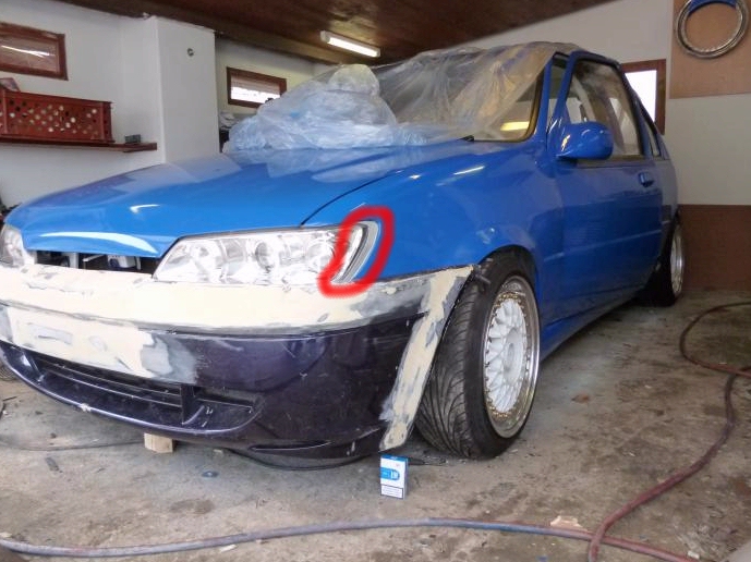

Čím víc to sleduju, tím víc mě vadí ty SVĚTLA. Změň to dokud je čas... ;-) a to myslím upřímně, žádné rejpání.
o 09.01.2012, 01:06 | Kesam
není cesta Z5 :-)

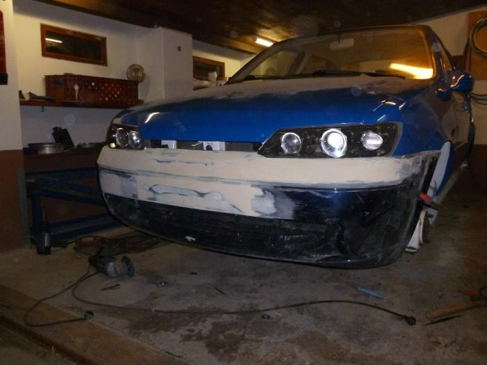

o 15.01.2012, 14:32 | Kesam
Večer new fotky :-)nárazník už vypadá jako nárazníkovej celek.
o 16.01.2012, 21:12 | Kesam
o 16.01.2012, 21:13 | Kesam
o 16.01.2012, 21:42 | mishan
mno není to zlý, ale mám z toho takové všelijaké pocity... asi všichni budou řvát na ty světla :-D
o 16.01.2012, 22:34 | Kesam
No jo no co se dá dělat :-)
o 16.01.2012, 22:59 | Tuner#2
...no comment...
o 16.01.2012, 23:36 | dedo
daj prec tie svetla, fakt...

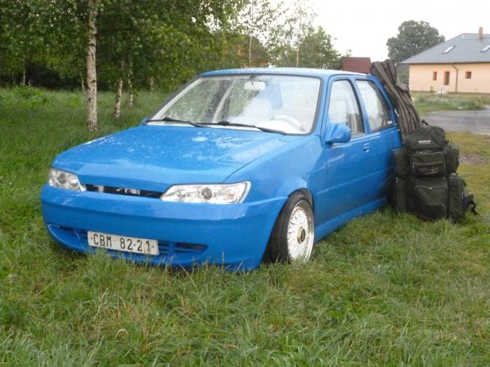

o 17.01.2012, 10:30 | Angličák
No nevím, předtím to alespoň mělo nějakou komplexní myšlenku související se světly ale teď????Jsem zvědav na finál, avšak s těma lampama sdílím stejné pocity jako většina zde...
o 17.01.2012, 10:35 | Tuner#2
Tak tak, předtím to byl tun(z)ing (každá si dosadí dle sebe) a tak nějak to šlo zkousnout, ale dělat decentku na BBS a nechat tam tuhle hrůzu to fakt ne :-///
o 17.01.2012, 10:37 | Schejby
Pěkne jedeš :-)
Jinak světla neřeším jak psal není cesty z5 ... ale co třeba to ve finále bude pěkný..
Mě zase příjde ten předek suchej...
o 17.01.2012, 10:48 | Angličák
Možná Kesam staví koncept pro nějakou čínskou továrnu, Long Dyng Fysta...no, dost znevažování..třeba to v laku bude fakt dobré...

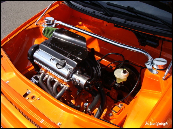

o 17.01.2012, 11:01 | H-Honza (M)
rozebrat svetla a fouknout do barvy, cerny, modry, ten chrom je fuckt desnej...
o 17.01.2012, 11:04 | dedo
no svetlá do čiernej by mohli pomôcť...
o 17.01.2012, 20:12 | Kesam
Dneska mi volal frajer že přestavuje Mk3ku na předek jako já takj jsem mu říkalm kdyby si stím přišel hned po sezoně tak to máš bez práce bych ti to sundal.
Nebudu dávat jiná světla.
Nevím kolik zvás tady někdo něco takového dělal,ale já vím že to nejni prdel to nejni jenom o blatníkách a kapotě.
o 17.01.2012, 21:56 | Tweety_xx
Mě ty světla zas tak nevadí aspon je to jiný. Ale fakt bych zvážil dát je do černa.
o 17.01.2012, 22:13 | H-Honza (M)
dyk to pisu, nepisu vymen svetla, ale zmen svetla...
o 18.01.2012, 13:19 | crazyape
Clovece s timhle naraznikem me to uz tu 306tku pripomina :D
o 18.01.2012, 21:55 | Kesam
Jako je rozlepit a ty chrom paraboly stříknout do černa jo??
o 18.01.2012, 22:15 | Tweety_xx
JJ to kolem, nechat jenom ty paraboly co odráží světlo.
o 18.01.2012, 23:38 | Kesam
A to by chtělo i zadkky asi ne??

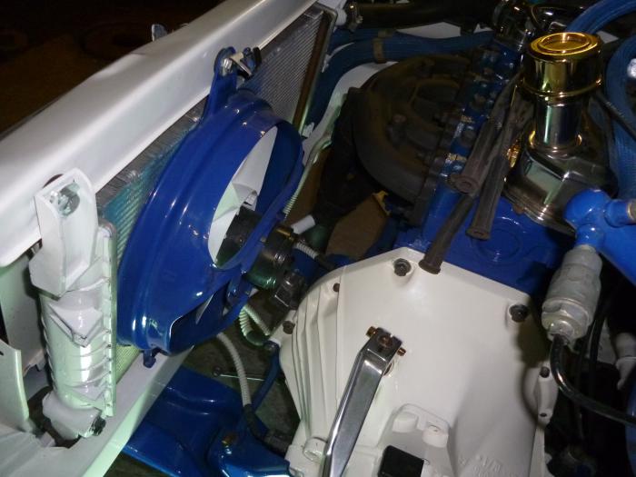

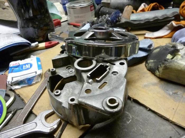

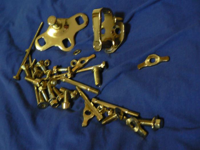

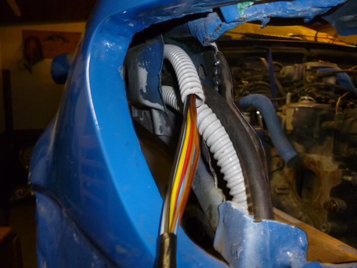

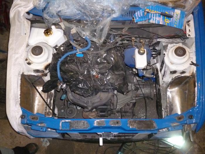

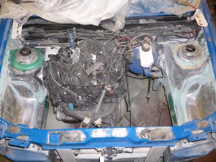

o 21.01.2012, 18:35 | Kesam

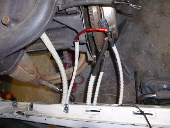

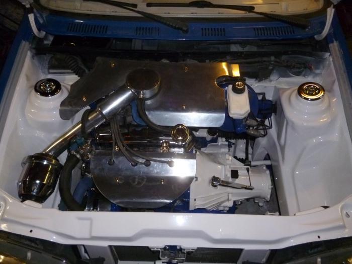

Tak v 1nu jsem vyházel něco z auta.Alternátor,termostat,táhlo na spojku,a pumpu tu sem nestihl.
o 21.01.2012, 18:36 | Kesam
Tady komplet.

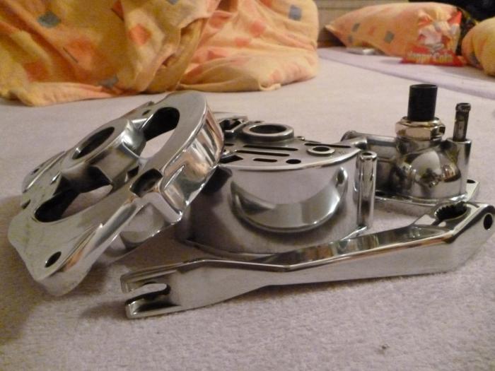

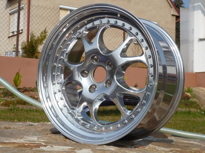

o 21.01.2012, 19:01 | Kesam

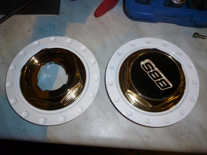

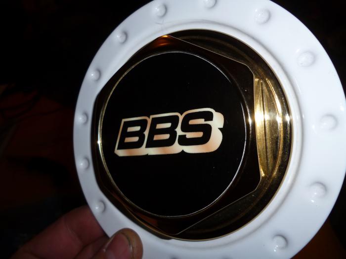

Ted se du odměnit v týdnu pokračujeme ještě musím poslat šrouby na zlacení a něco na chromy :-)
o 21.01.2012, 20:34 | kucik
Co používáš za sadu na leštění a čím se ti daří leštit složité tvary a ruzné záhyby?-já se tam tím kotoučem zaboha nemůžu dostat.
o 22.01.2012, 10:31 | C.A.R.L.O.S.
Kucik: rukama na to nešahá :-)
o 22.01.2012, 14:02 | kucik
C.A.R.L.O.S. nechápu.
o 22.01.2012, 14:16 | Spooky1
kucik:Je to strojně leštěný.
o 22.01.2012, 15:07 | kucik | Upraveno: 2012-01-22 15:08:16
Aha, netušil jsem, že Kesam koupil tu "vířivku" nebo co to je s těma granulema.

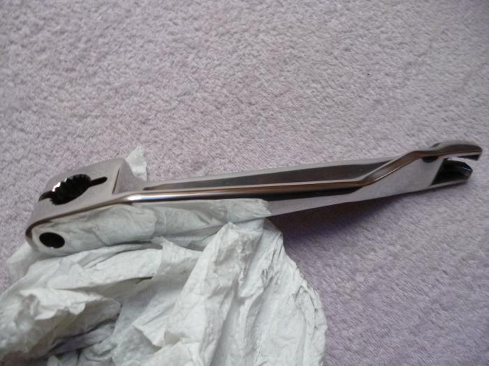

o 22.01.2012, 16:19 | Kesam
Tohle jsem dělal ručně.
o 22.01.2012, 18:09 | Tweety_xx
To je fakt leštěné? Co to je za materiál? Ta páčka.
o 22.01.2012, 19:51 | Kesam
Hliník no :-)

o 25.01.2012, 22:36 | Kesam
Tak 50 šroubu a podložky na zlacení a něco mín na chromy víko řemenice atd plus nějaké plasty na zlacení zítra odesílám.

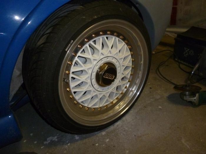

o 09.02.2012, 20:31 | Kesam

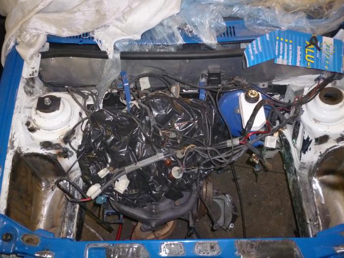

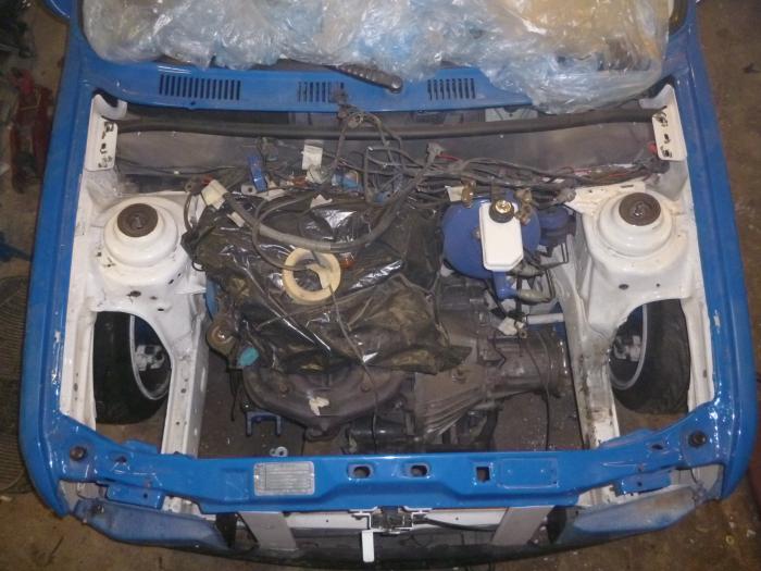

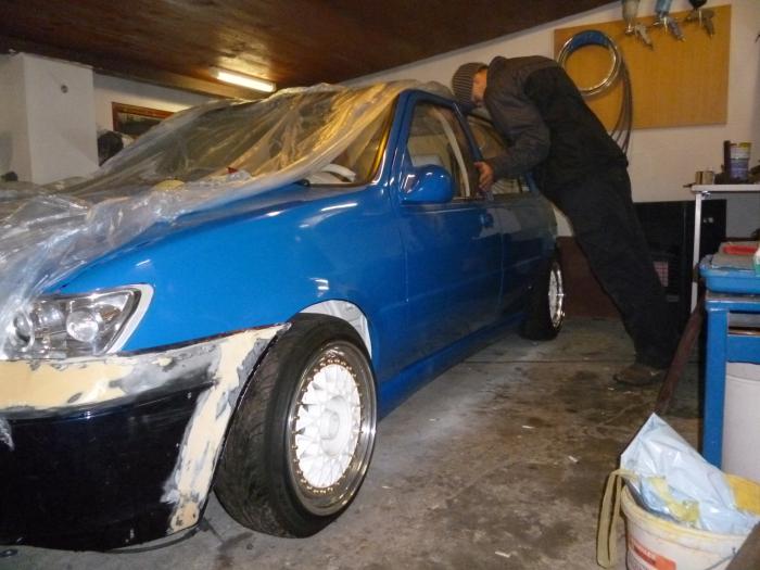

TAk sem začal zase krapet se kolem té kasičky motat :-)
A nalakoval jsem prahy zítra tam naházíme s carlosem snad dveře a ještě naleju zadní vrata.Musím to hodit na kola a šoupnout stím abych se dostal k tomu zadku.
o 09.02.2012, 20:38 | Kesam
o 09.02.2012, 20:40 | Kesam

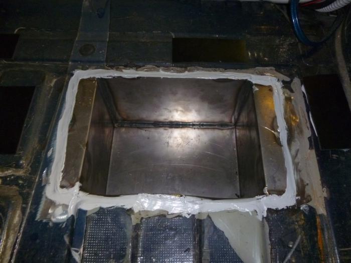

o 09.02.2012, 22:13 | Tweety_xx
Co s tou hrankou? to přijde rozleštit?
o 09.02.2012, 22:46 | Kesam
Jo co jiného :-)
o 09.02.2012, 22:57 | petis
Ti to udelalo docela schod vid. Jsi mel přilepit horní část lepenky a spodek přehnout nahoru. Pak to neudělá žádnej schod a je to jen zaprášený od barvy:-)
o 10.02.2012, 08:28 | Tweety_xx
Nahodíš pak foto po rozleštění?
o 10.02.2012, 18:06 | Kesam
Jo dobrá rada petis dík.

Dneska sme tam naházely vrata s Carlosem.
o 19.02.2012, 13:55 | Kesam

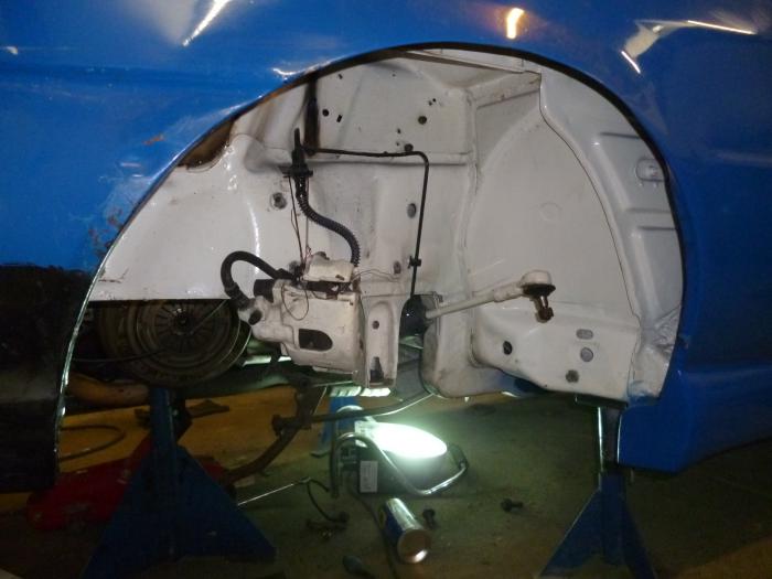

TAk předek jeden závit a dole ten doraz krapet prodlouženej tak sem někde ještě o 2,5cm dole na předku to stačí.
o 19.02.2012, 13:56 | Kesam

o 20.02.2012, 19:28 | Luke-Jeep | Upraveno: 2012-02-20 19:36:45
No ja si pockam az to bude cely v laku, ale myslim ze k tem bilejm kolum a lestenejm limcum a komplet svetlymu interieru (vsechno zlatis a chromujes ;-) ) ta cerna ve svetlech asi nebude uplne to pravy...

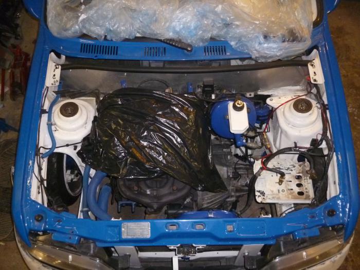

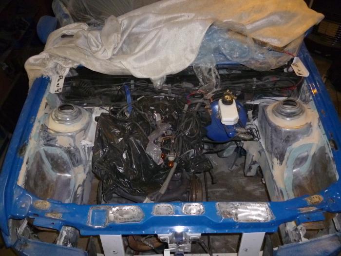

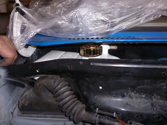

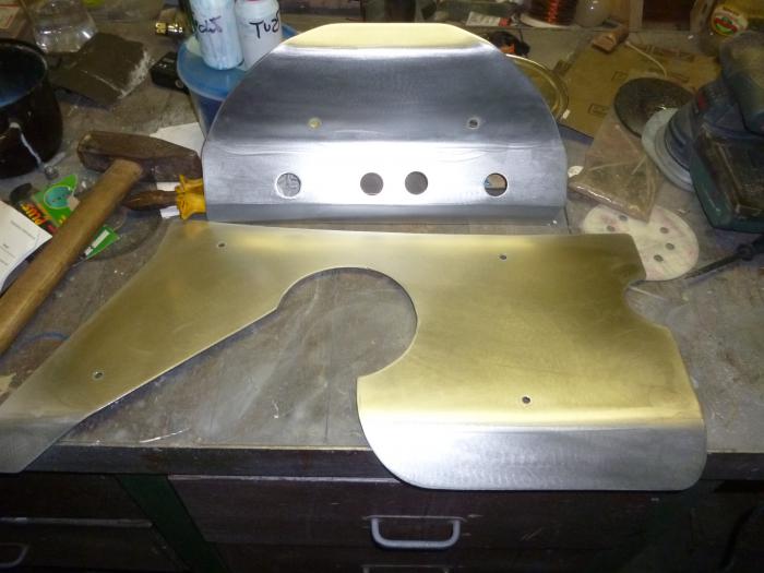

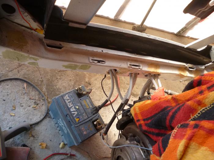

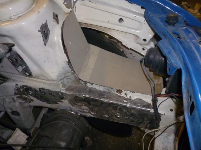

Já si taky myslím že nechám ty chromy :-) Tak dneska jsem začal sekat řezat a vyhazovat věci z motoráku :-)
o 20.02.2012, 20:25 | Kesam
o 20.02.2012, 20:26 | Kesam
o 20.02.2012, 20:30 | Kesam
Tomu držáku se fakt nechtělo,ale musel musel za každou cenu :D

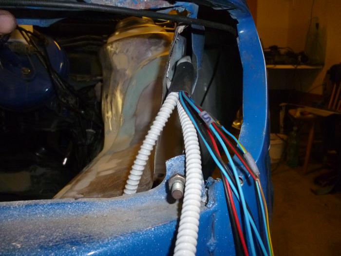

o 21.02.2012, 21:24 | Kesam
Dneska jsem trochu modeloval zase :-)
o 21.02.2012, 21:26 | Kesam
Asi ty drátky do světel navrtám nějaké dírky zspodu a tudy až k paticím aby tam nečouhaly. Jediný co mi dělá problém je bohden na kapotu ten tam asi bude vidět.

o 27.02.2012, 21:05 | Kesam
o 27.02.2012, 21:06 | Kesam
Zítra pokračuju tohle tohle modelaření mě i docela baví :-)

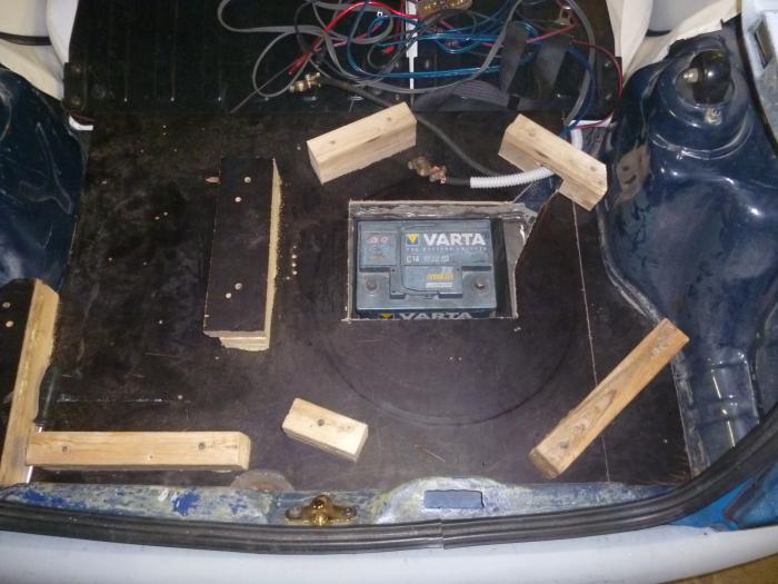

Dneska jsem udělal ty hlavní kapsy sundal uhlíkovej filtr a přesunul do blatníku. Zítra to povařím a natřu zespodu.O víkendu bych to chtěl nalakovat komplet.Zítra mi přiveze Davi RS chladič z G1 takže mi odpadnou 2 hadice od expanzky :-) Jo a v pátek přivezu z lakovny zadní vrata :-)
o 28.02.2012, 20:05 | Kesam
o 28.02.2012, 20:06 | Kesam
o 28.02.2012, 20:08 | Kesam
A jelikož mě tu,už nikdo ani nekritizuje tak na vás seru a tohle vlákno končí a založím za 14 dní new :D
o 28.02.2012, 20:45 | kucik
Ten uhlíkový filtr vyhoď úplně, ušetříš další hadice a bez toho to taky pojede. Já to taky vyhodil.
o 28.02.2012, 21:02 | Kesam
Proč ho vyhazovat když ho šoupnu z nosní 20 cm vedle do blatníku a hadice do podběhu?
o 28.02.2012, 21:23 | Angličák
Pěkná práce, jen to průběžné bodování bych změnil na celo svar...klidně i po částech na přeskáčku kvůli zamezení pnutí a křivení...
o 28.02.2012, 21:30 | Kesam
Myslíš že to bude lepší???
o 28.02.2012, 22:06 | Kesam
Sice ty zámky měly bejt chrom ale to už je ted jedno taohle je tak pulka věcí ještě řemenice víko chromy atd.
o 28.02.2012, 22:09 | Luke-Jeep | Upraveno: 2012-02-28 22:12:31
200 :-)
Když chceš kritiku tak opět připomenu omalovánky a absenci tuningu... ;-) ale stylingu je už slušný množství no :-)
o 28.02.2012, 22:18 | Kesam

Dnes něco povařeno.
o 29.02.2012, 20:06 | Kesam

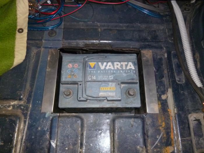

Dneska jsem nakoupil kabely v práci si vzal pořádnej ze svářečky pořádnej k baterce nakoupil husí krky v sobotu to natahujeme :-)

pekna prace a jaka bude barva motoraku? Bila?
o 03.03.2012, 01:02 | Kesam
JO bílá motorák převodovka a modrá nějaké ty věcičky okolo táhla starter a nějaké držáky já sem takovej kokot že sem to dneska cele rozrubal a láknu soi to znova všechno :-) Do 00:30 dneska jsem zatáhnul no převodovku jsem si dával poprvé vživotě ven.:-)
o 03.03.2012, 01:03 | Kesam
o 03.03.2012, 01:04 | Kesam
o 03.03.2012, 01:05 | Kesam

Včera sem se vožral dneska nedělám nic ale je to nafoukané.

o 05.03.2012, 21:07 | Kesam
Dneska jsem dovařil poslední díry nakonec jsem jich dělal asi více než je zdrávo ale aspon to bude top.
Zítra budu muset z práce dotáhnout elektrickou fortunku a dobrousit nějaké svárky a už to budu rovnat kitem.
o 06.03.2012, 09:54 | schimi | Upraveno: 2012-03-06 09:55:12
Klobuk dole Kesam, velmi dobre to vyzera. Si sikovny synek:-)

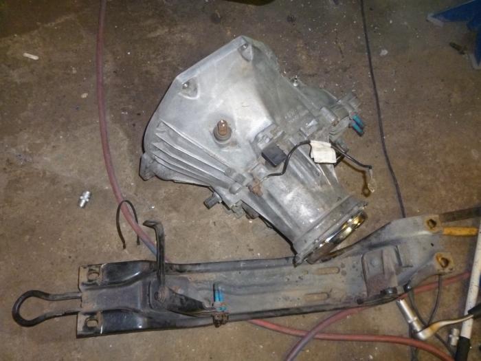

o 23.03.2012, 16:08 | Kesam
o 23.03.2012, 16:09 | Kesam
Ta mi dává zabrat ta převodovka.
o 23.03.2012, 16:10 | Kesam

Tedka na to jdu vletět poslední tahy kitem a dobrý :-)
o 23.03.2012, 16:34 | IT-master
za mě luxusní práce, vypadá to hodně dobře.
o 23.03.2012, 21:59 | Kesam
Tak příští týden dojdou Goldy a chromy tak už bych to chtěl mít v laku kurwa :(

o 24.03.2012, 21:20 | Kesam
Spíš už začala dneska jsem dovařil přední příčku a dotáhnul ty plechy co jsem tam navařil abych uchytil světla ke krajum myslím že to vypadá lépe.
o 24.03.2012, 21:21 | Kesam

Práce jak na kostele kurwa příští rok si tam nahodím celoleštěný kola a seru na to už.
o 24.03.2012, 21:54 | mishan
:-D stejně kecáš :-D
o 24.03.2012, 22:06 | Kesam
Ne fakt :-)
o 25.03.2012, 17:06 | Kesam
o 25.03.2012, 17:07 | Kesam
o 25.03.2012, 17:22 | AR
jak se libi motoru ten bordel co tam pada? ;-)
o 25.03.2012, 19:45 | IT-master
taky mě napadlo to stejné...
o 25.03.2012, 20:28 | Kesam
AR:Jakej bordel? Koukni se na fotky nahoře ted jsem to odkryl když jsem to fotil po vyfoukání a vysávání..
o 25.03.2012, 20:52 | kucik
Tak koukám, že blatníky už nepůjdou sundat, to není dobrá volba.
o 25.03.2012, 22:19 | AR
hele tvůj boj ;) jen to vypada solidně zajebané prachem.
o 25.03.2012, 23:19 | C.A.R.L.O.S.
blatniky nejdou už od výroby sundat...takže to bych moc neřešil :)
o 26.03.2012, 20:58 | Kesam
AR: Tak tzo vypadá asi jenom pro tebe já tam nic nevidím.
kucík jak píše karlos fiesta je má od výroby vařené. bohužel.

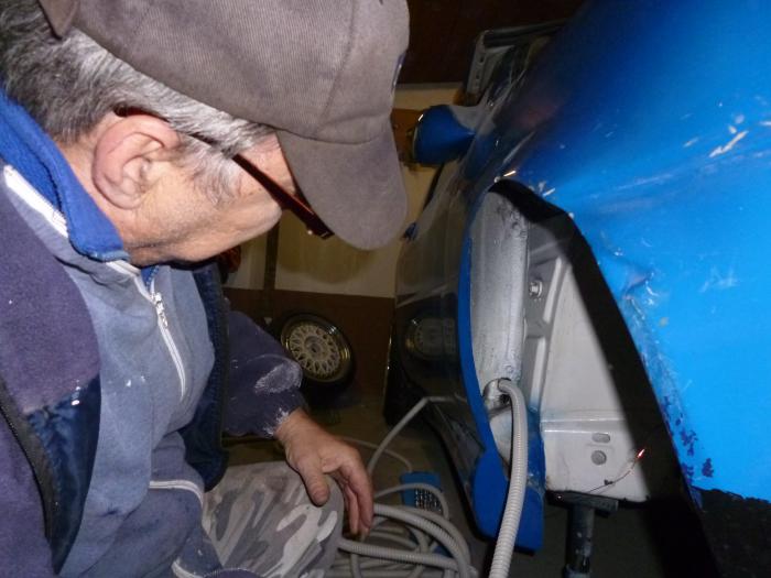

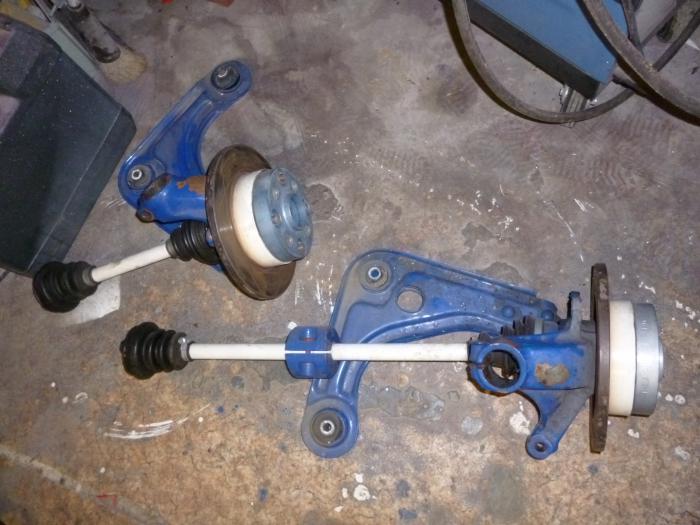

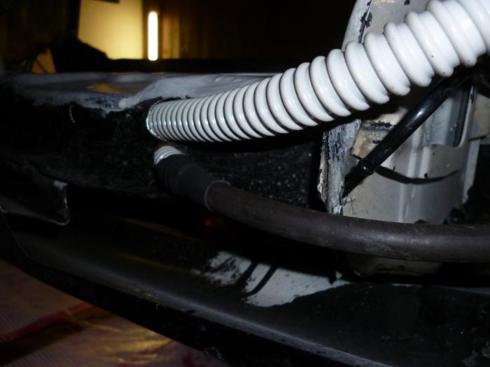

o 01.04.2012, 00:05 | Kesam
Tak dneska sme tahaly ty kabely docela voser.
o 01.04.2012, 09:53 | AR
tak se holky předveďte a hoďte fota ;)
o 01.04.2012, 12:40 | Kamil07
AR: :-)
o 01.04.2012, 20:53 | Kesam
o 01.04.2012, 20:54 | Kesam
o 01.04.2012, 20:55 | Kesam
Všude krky nějaké nastavovačky bez uhlové vrtačky by sme to asi nedali. Natahalo se to za příčkou a všechno nosníkama.

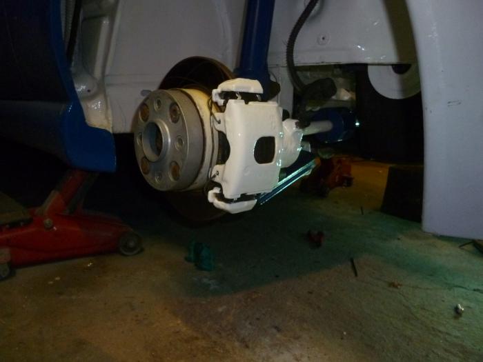

o 01.04.2012, 22:46 | Kesam
změna na kolech menší.

o 05.04.2012, 00:29 | Tuner#2
Teda ty kola, respektive pokličky pecka. O to víc mě se*ou ty světla!!! :-/ :)))

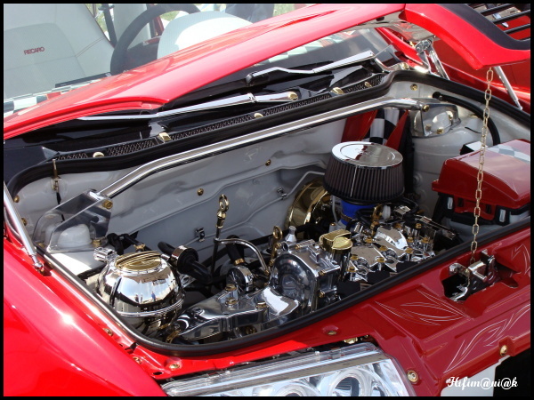

o 05.04.2012, 19:59 | crazyape
Nic proti gustu ale jakej ma smysl zahlazovat a kitovat 80% motoraku? To uz je docela dost uchylarna ne? :D
Jsem zvedavy na vysledek :)
o 06.04.2012, 16:41 | Kesam
Tuner díky :-) Lepší jak hroty.
crazyape to je něco co u nás ještě moc lidí nemá spíš to jedou ve VW scene. Když se koukneš nahoru tak je tam baterka plno kabelu děr prolisu takhle to bude vypadat lépe.
Já už nevím kam zajít tak doufám že je toto poslední.

o 07.04.2012, 18:25 | Kesam
Tak natažíno kabeláž do světel vedena spodem takže nikde nic extra nečumí.

Tak to je silný OT :D :D
o 08.04.2012, 03:00 | Kesam
Z vašeho OT jsem se jenom hodně zasmál a co dál??
Ukážete mi aspon vaše káry na kolech? které sem možná dělal já? jedna pusinka když nemám co dělat pro místní borce od tuning fochu.Až to nahodíš doma vrtačkou hod mi echo mám pro tebe kšeftík :-)

o 09.04.2012, 16:56 | Kesam

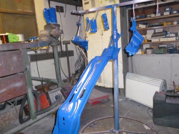

TAk zase nějakej krok kupředu včera asi ve 23:00 jsem přivezl od lakoše vrate ještě je musel přeleštit.Stihnul u toho dát 3 jointy,ale frajer :-)staví zrovna rat roada kabina s Ifi :D
o 09.04.2012, 16:57 | Kesam

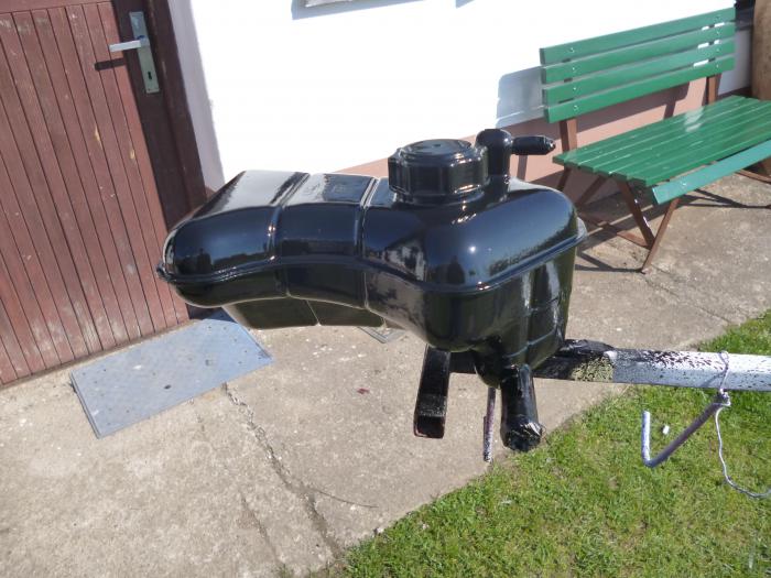

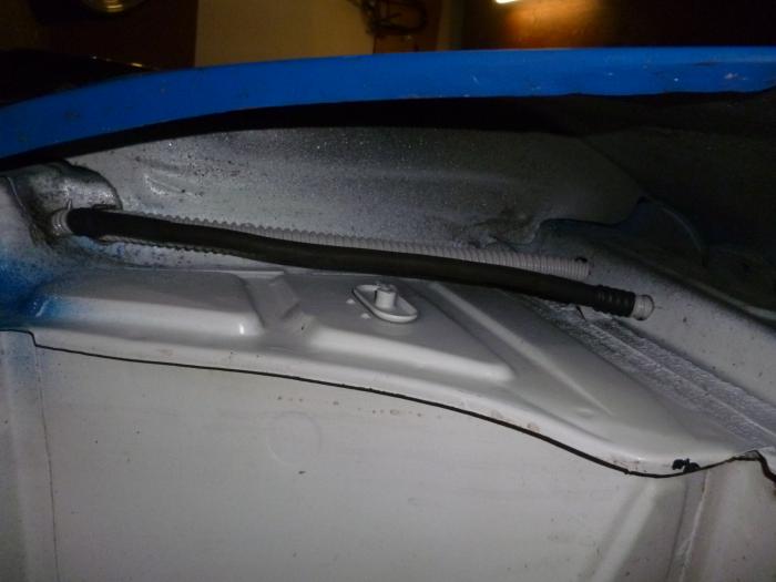

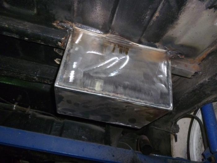

Expanzka po upravách se také vešla za příčku a dostala maskovací kabát :-)
o 09.04.2012, 16:58 | Kesam
o 09.04.2012, 16:59 | Kesam
tady jsem jí láknul asi z 1 metru sprejem co jsem našel docela pálil bez rozprachu.
o 09.04.2012, 17:00 | Kesam

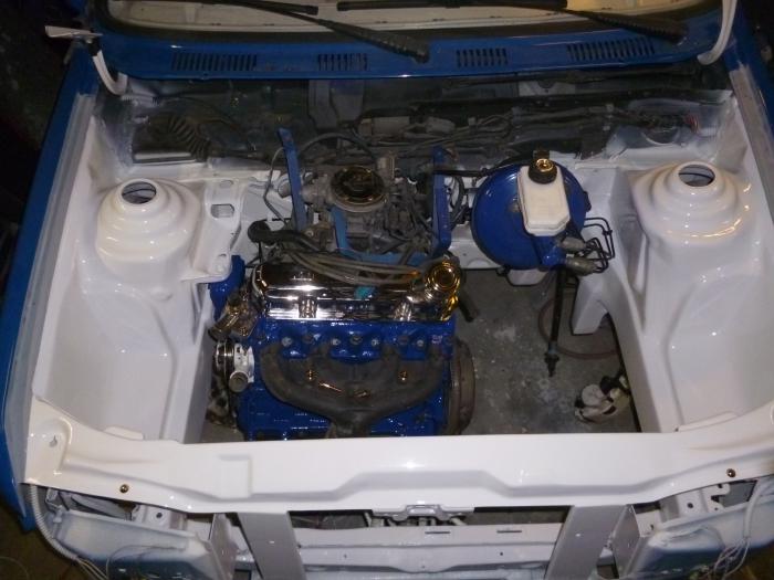

A poslední kabeláž už tam je všechno tak jsem zadělal poslední díry v příčce to je asi vše.
o 10.04.2012, 08:09 | MiniMike
a jak budes kontrolovat vodu, pripadne dolejvat? :-)
o 10.04.2012, 08:24 | Olda
šak s tím jede jen občas :)
o 10.04.2012, 10:06 | vinzek fa
MiniMike na to najeti na karu to da i bez vody -)))
o 10.04.2012, 12:15 | MiniMike
vinzek: :-D :-D :-D
beztak to bude dolejvat petkou od spolujezdce :-)
o 10.04.2012, 22:40 | Kesam
Mini to si odměřím na klacík a je tam dírka tak 5mm takže asi nějakou hadičkou :D
Jako na podval jo?? :-) neblázni to nejni muj šálek kávy.

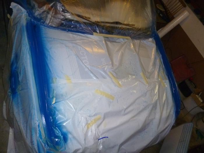

o 11.04.2012, 23:07 | Kesam

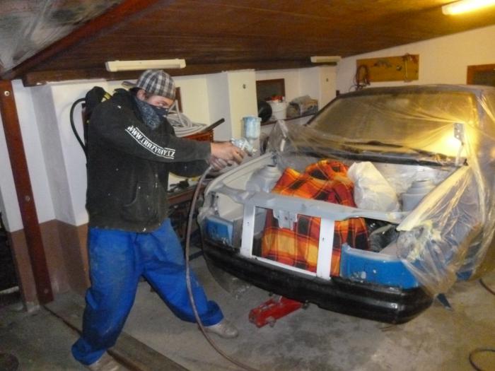

Tak dneska poslední nastřel plniče a broušení zítra to naleju do bílého kabátu.
o 12.04.2012, 07:53 | MiniMike
a v sobotu jezdis ;-)
o 13.04.2012, 23:18 | Kesam

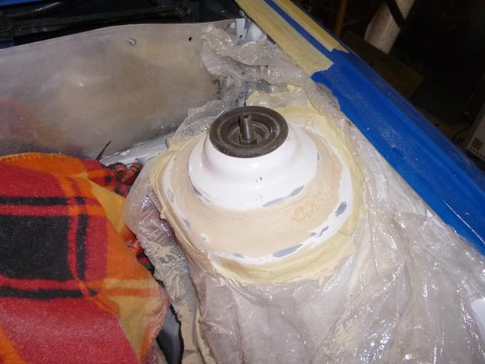

Mini sem v prdeli jelikož mi to steklo jako kráva takže dneska jsem to olétával s žiletkou :( Ale zase duvod si konečně koupit tu mini pistolku kvalitní a proč ne rovnou setík už jich mám kurwa.
o 13.04.2012, 23:21 | Kesam
o 13.04.2012, 23:22 | Kesam
TAdy 1 pokus uchvátal jsem to,ale což aspon bude pěkná vrstva. :-)
o 13.04.2012, 23:24 | Kesam
Altík ještě dojde nazlacená matka a podložka. Krom toho Leštění laku chromu a zlacení dostal new ložiska a uhlíky.

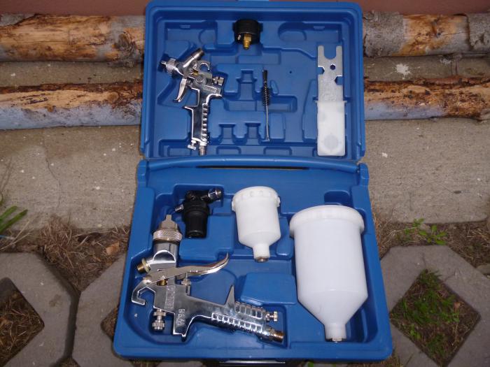

o 14.04.2012, 12:47 | Nora
co to jsou za pistole?
o 14.04.2012, 16:31 | mishan
nesmíš to stříkat, když si nakalený :-)))))))))))))))) a na co kupovat set? stačí jedna pořádná, co udělá práci za dvě, tu mám já :-)
o 15.04.2012, 13:09 | jardajuzik
jak si to myslel olétával s žiletkou? to jako ty kapky odřízneš a rozleštíš? :)
o 15.04.2012, 13:25 | vinzek fa
mishan ale aby to za neco stalo potrebujes aspon 3 pistole na lakovani jednoho auta -)) jedna poradna lehne na plnici barvu to pak uz jen naplive o laku ani nemluvim -))
o 15.04.2012, 13:53 | Kesam
Hele koupil jsem si prostě pořádne pistole a ty co mám doma to se nedá srovnat stímhle vercajkem. Jinak pistolí mám asi 5 kousku každá je na něco.

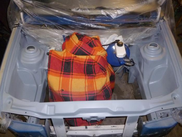

o 15.04.2012, 21:24 | Kesam
No tak pistolky obě makaly a pohodička 3 vrstvy alkytonu a ani jedna steklinka štelování hodně na pohodu.šteluju si tlak vzduchu rovnou na pistoli to na tamtěch nemám. Malá tryska 0,8 velká 1,4.
o 15.04.2012, 21:25 | Kesam
o 15.04.2012, 21:32 | Schejby
Jedeš pěkně :-) už aby to bylo co?
o 15.04.2012, 21:40 | vinzek fa
cos to mel za pistole ze si nemel stelovabni vzduchu
prace super jako vzdy -))
o 15.04.2012, 21:48 | mishan | Upraveno: 2012-04-15 21:49:58
vinzek fa: no nevím co tu tlacháš, ale já sem už nějaké auta nastříkal a stačila mi pouze jedna pistole, vše naprosto ok, takže mě tu prosímtě nepoučuj, díky ;-) stačí jen nemít v rukách nasrané :-)
o 15.04.2012, 21:55 | vinzek fa
mishan rofl tolik polivky si nesned co ja mr.... vystrikal tak nerikej ze jednim kverem je to best
o 15.04.2012, 21:58 | mishan
ale nono, tady někdo machruje... až se práší :-) neházej tu ramenamaa prosímtě :-D
prostě to jde a víc se tu s tebou hádat nemíním
o 15.04.2012, 22:16 | vinzek fa
ja nerikam ze to nejde ale jak to pak vypada zejo -))
o 15.04.2012, 23:15 | petis
Kesam: máš to moc pekný. Pistole jsou od Aircraftu??
minipistole je dobrá, škoda že jsem koupil od Maggo a ta stříká nakřivo:-)
mishan: My víme že máš profi nejlepší pistoli na svetě:-)))

Koukám na datumy a pořád mi nějak nejde do hlavy, že ti to nikde neudělalo praskliny. Alkyton tvrdne min. 3 dny, mezi stříkáním vrstev má být 24 hod. a i tak pokud je tam větší vrstva, tak to popraská a ty už tam máš po dni našroubované šrouby, které se do barvy zaručeně musí vymáčknout. Buď já měl blbý alkyton a nebo na to musí být nějaký zlepšovák.

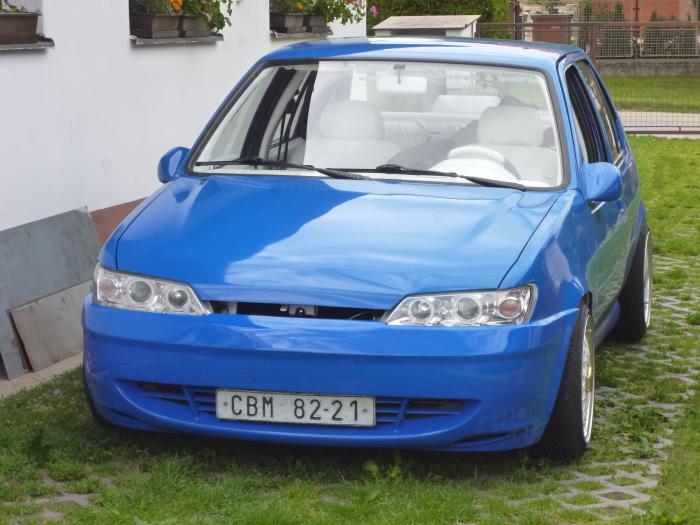

o 17.04.2012, 23:31 | Kesam
Ty šrouby jsou tam jenom nandané mede :-) Ještě je to měké když se opřeš prstem je to vidět ale dá se to vyžehlit dávám tam ředidlo mede které se do toho má lejt ale schne to déle no.

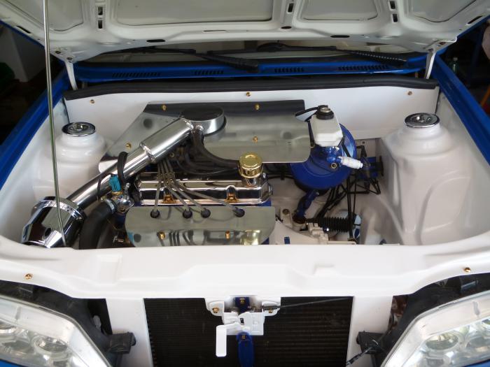

Jo a dneska jsem to krapet opatrně poskládal :D
o 17.04.2012, 23:32 | Kesam

Tady kablíky
o 17.04.2012, 23:36 | Kesam
A tohle když viděl pan otec tak mi řekl že sem kretén :D

o 18.04.2012, 23:10 | Kesam
Ve světlech se museli vyměnit diody k těm parkovačkám jelikož odešli taiwanci se stím moc neserou. Zítra dělám kastlík pod kufru na baterku takže flexa a hurá díra do podlahy :-).

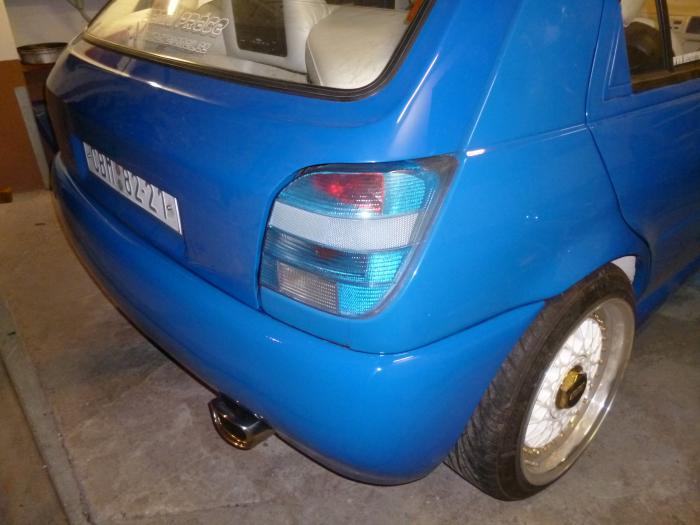

Tak dneska odskok na kufr po 5 letech doskládanej interier kromě muziky:D složil jsem to na fofra zítra jedu na sraz k WCS do Plzně tak nahodím foto aspon s Plničovejma nárazníkama :-)

o 23.04.2012, 23:38 | Kesam
o 23.04.2012, 23:40 | Kesam
Tak místo hrotu a zadní vrata nárazník ve čtvrtek Lak.
o 23.04.2012, 23:42 | Kesam
Rezerva klasika,ale novej kastlík zítra ho zavařím krapet musel uhnout nosníček podlahy,ale ten zítra přivařím do toho lastlíku takže dobrý je to jenom výztuha kufru dělal jsem to do 22:30 dneska jsem němel moc času.

o 24.04.2012, 23:41 | Kesam
Tak je tam
Jedna zespodu

o 25.04.2012, 10:50 | kucik
Možná jsi to měl ještě před zalepením natřít základovkou, přece jen to bude náchylné na na vodu.
o 25.04.2012, 12:23 | crazyape
Jojo tohle je spatne, zakladovka, vrchni nater kterej ti to uzavre a potom pres spary PUcko... takto to funguje na 100%. Jinak k tem vratum, nebylo lepsi je cele zbrousit a znovu hodit do plnice a pak do barvy aby prechod nebyl tak videt kdyz jste uz vedeli ze je to takhle nachylne?

o 25.04.2012, 23:30 | Kesam
Dneska jsem namíchal barvu tam kde jí nechal namíchat lakýra kterej to auto stříkal A ted jsem to nalil a zdá se mi to tmavý jak ty vrata ještě skusím auto rozleštit no.
o 25.04.2012, 23:31 | Kesam
Základovkou jsem to natřel dneska ještě to pak natřu zespodu alkytonem vejfuk se ti zdá když si stoupneš ke kufru a koukneš dolu tak nejni ani vidět.
o 25.04.2012, 23:35 | Kesam
Jo a převodovka má jinej kod barvy takže je krapet tmavší. A baterka nemuže vypadnout bo je z 2ky plechu a má přesazení 3cm takže troho bych se nebál. A jak píšete to auto nedá ani 5t ročně za 7 let má 30t :-)

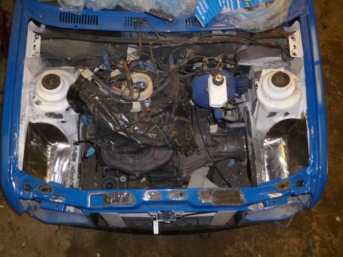

Na předku jsem začal dnes opět dělat snad o víkendu to nalakuju.
o 03.05.2012, 22:44 | Kesam
Tak upravené decentně plechy v motoru nalakované třmeny chladič lambda paroží už nejni rezavé poklice na rezervičku upravená takže sedí ale nejni origo na RM A aby se tam v podběhách vyjímaly ty zlaté šroubky tak jsem přeláknul i podběhy vyndal a narýsoval si novou zadní příčku dneska to byla kratší směna no viz foto
o 03.05.2012, 22:46 | Kesam
Trochu zkrácené a na vejfuku obloučk k termostatu
o 03.05.2012, 22:49 | Kesam
Poklička vlevo je sice BBS ale ne přímo na RM po zmenšení věnečku se vleze a matka zacvakne do kola je to na rezervu do kufru až najdu ten emblem co jsem někam zašantročil tak ho tam dám.
o 03.05.2012, 22:52 | Kesam
Paroží natřeno barvou na krby od hamra drží to jako pes to už mám odzkoušené. lambda na bílo :-)chladič taky.
o 03.05.2012, 22:54 | Kesam

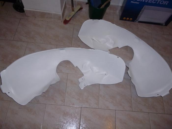

Třmeny jsem vzal taky už byli dost zažloutlé tak jsem je přetáhnul 1 vrstvou a řemenici spodní taky nešla vyndat na chromy.
o 03.05.2012, 22:56 | Kesam
A přejel jsem i podběhy aby se tam ty goldnšruby vyjímaly :-)

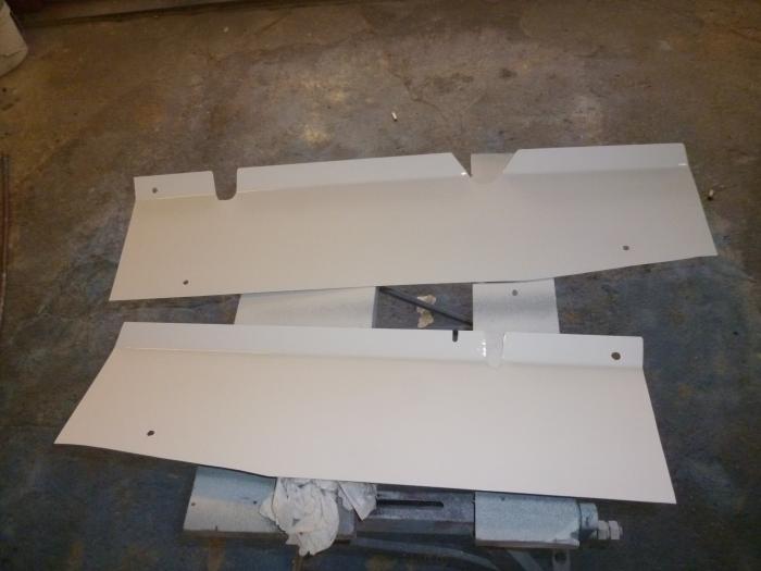

Tak sem polakoval příprava na leštění atd.
o 06.05.2012, 01:00 | Kesam
o 06.05.2012, 01:01 | Kesam
o 06.05.2012, 01:02 | Kesam
Zítra je vyleštím krapet jsem je upravil.
o 06.05.2012, 02:22 | Proffesor_W | Upraveno: 2012-05-06 02:22:47
Motorak si vyhladil, svody natrel, k cemu teda potrebujes ty plechy? Sak je to k nicemu a bez teho to bude vypadat o dost lip, ser na ne, nedavej je tam.
o 06.05.2012, 09:51 | AR
no nevím ty plechy mě tam nějak nepasujou....je to jak pěst na oko
o 06.05.2012, 11:54 | Kesam
Ty schovávaj ten bordel co tam je je tam strašně drátu a hadiček zezadu a na těch svodech být nemusi no to je pravda.
o 06.05.2012, 14:37 | Nismo.Power
parada :-) jediny co tam porad vypada divne sou ty plechy na motoru tak sem zvedavej co s nima vymyslis :-)
o 06.05.2012, 16:03 | MiniMike
Kesam: a co ta fotka zepredu? :-)
o 06.05.2012, 16:13 | Tweety_xx
Kesam ta barva na svody je toto?
o 06.05.2012, 18:33 | Bladzej
Kesámku: plechy sundej a předělej i hadičky, trubičky apod. Pak to bude ještě větší paráda.
o 07.05.2012, 10:24 | hifim@ni@k
Jako ostatní. Ty plechy dolů.
foto k příspěvku  od hifim@ni@k
o 07.05.2012, 10:24 | Lukasino
jj, plechy dolu!

Tam je toho jako kráva dneska jsem nějaké kable nacpal ještě za příčku ale pořád je to hnusný takže plechy nechám.

o 14.05.2012, 00:45 | Kesam
o 14.05.2012, 00:46 | Kesam
o 14.05.2012, 00:47 | Kesam
Zavařil jsem tu drážku po celém obvodu a zakitnul
o 14.05.2012, 00:49 | Kesam
nějaké pozlátko ještě zítr posílam další věci poslední šroubky atd. A zde je ten pruser :-) Musel sem to vyfrézovat až na kov doufám že už takovou díru nepotkám sakra.

o 07.06.2012, 16:56 | Kesam
Tak a je to kurwa to bylo hodin za pul hodky montuju kapotu naházim tam rákosky a jedu na ryby :D
o 07.06.2012, 16:58 | Kesam
o 07.06.2012, 17:01 | Kesam
Ještě musím pořešit SPZ asi nějake džáky zespodu nandám do té mříže to bohužel asi nepujde je až na plech nedostanu se tam.
o 07.06.2012, 17:04 | Kesam
Tak a ted už mám klid snad,už tohle bylo naposled laminování bych řekl že bylo jednoduší než se plácat s plastama Spodek a základ celého výtvoru je originál ford fiesta 2002 5cm pod světlama je fabie 2010 tažné oko VW vento a SPZ zahlazená asi Corsa 2009 docela splácaninka ale dobrý ne??? :D
o 07.06.2012, 18:33 | Kesam
Tak to mám v kupě mužu jet :-)
o 07.06.2012, 19:28 | P3RF3KT
PECKA! Na tuhle fotky sem čekal od začátku tohohle příběhu. Na konečnou s předkem v kupě. Vypadá to podstatně líp, jen ta přímá fotka ze předu je poněkud srandovní ale jako celek určitě spoustu kroků vpřed. Ještě pak hoď fotku kompletu i s kapotou
o 07.06.2012, 19:44 | Tweety_xx
JJ vypadá to dobře. Ale jak píše P3RF3KT, zepředu na té foto mi to připomělo pohádku AUTA. Vypadá to jako úsměv.
o 07.06.2012, 20:05 | kucik
Já to psal už na začátku: líbilo se mi to víc předtím.
o 07.06.2012, 21:23 | Alííí
Kesam je úchyl !!!! Pecka práce, klóbrc dole.
Jinak hamr na kamna a hlášky pana otce, to mě dostává do kolen... :-DDDD
o 07.06.2012, 21:35 | Schejby
Pecka :-) bez tý kapoty to je fakt luxusní :-)

Nárazník pěkný. Nějak mi k tomu nesedí ty světla, vypadají tak nějak lacině. Možná kdyby byly alespoň tmavé? Motorák vypadá lépe takto, bez těch plechů.
o 08.06.2012, 07:53 | P3RF3KT
Kesam: jestli si to blejsknul už v celku tak šup sem s tim. Páč ta kapota to taky trošku změní.

o 08.06.2012, 21:08 | Kesam
Tady je a jedna z ryb vercajk se mi tam vejde krásně na zadní sedačky :-)
o 08.06.2012, 21:09 | Kesam
o 08.06.2012, 21:11 | Kesam
o 08.06.2012, 21:14 | Kesam

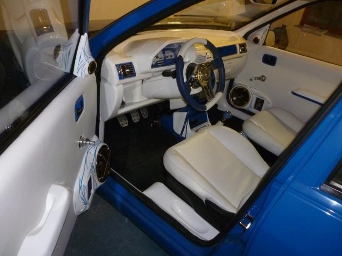

Uplně normálně učelové auto a dám tam i spolujezde :-)
o 08.06.2012, 21:16 | Kesam
Ještě najdu před :-)
o 08.06.2012, 22:21 | Lukasino
Já se omlouvám, ale nelíbí :( je to takové zvláštní. Ten nárazník mi přijde jak zadní z jiného širšího auta :-/
Ale jinak máš to peckově naleštěný a ty skla jsou boží, konečně někdo kdo nechá originál, než z toho dělat rakev ;o)
o 08.06.2012, 22:36 | cupra.165
Ja bych ten nasavaci prostor hodil do cerne barvy
o 09.06.2012, 06:56 | Raimmii
taky se mi to moc jako celek nelíbí, ale intoš pecka ;-)
o 09.06.2012, 20:50 | P3RF3KT
Tyvole :-O Ta kapota to uplně zabila :-((
o 10.06.2012, 18:24 | Kesam
Proč by to měla zabíjet?
O moc širší mi to nepřijde širší vypadal o dost více ten laminátovej.
o 10.06.2012, 20:28 | Raimmii
myslím že to myslel tak, že bez kapoty to bylo ještě hezký, jak se nasadila kapota tak už ne ;-) jinak určitě by taky snesly změnu zadní světla ;-)
o 10.06.2012, 21:33 | P3RF3KT
přesně jak řekl raimi :(
o 10.06.2012, 22:28 | Kesam
Příští týden první sraz a soutěž tak se necháme překvapit :-)
o 11.06.2012, 00:30 | Angličák
Je to takové zvláštní, dost mi tam vadí mezera mezi kapotou a nárazníkem a za ní viditelné různé komponenty. Udělal jsem si v malování VT (které ani nebudu zveřejnovat) a kdybys to k tomu dotáhl, zalakoval do černa ten "úsměv" dole a zatmavil lampy, tak by to dle mého dost pomohlo...
Ale samozřejmě i tak je to na smradlavou fiestu báječný výsledek...
o 11.06.2012, 18:41 | Pajk
Tu mezeru by stačilo vyřešit jednou linkou jako jsou v nárazníku. :) To by nebyl problém dodělat k té kapotě ne? Jinak ty světla chcou trochu poladit, ale nech si něco na příští rok, už je to dost finální výsledek, asi už toho moc nevymyslíš.
o 11.06.2012, 23:34 | Kesam
