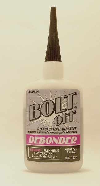

čím dostat sekunďák z plastu na středové konzole?
dá se to něčím "umýt"???
dík za radu... a nepiště koupit novou :-)
o 12.12.2011, 18:42 | assassin
jo existuji debondery.. ja pouzivam boltoff drive to byl flash.. prodava to pecka modelar treba.. tam to sezenes asi nejsnaz.. rozpousti to ten vterinak docela pomalu takze nepocitej ze to na to kapnes a zmizi.. nejlepsi nalejt na vatovou tycinku do usi a postupne lepidlo smejvat.
foto k příspěvku  od assassin
o 12.12.2011, 19:05 | Johnie_Walker
a nepoleptá i ten plast pod lepidlem?
o 13.12.2011, 09:44 | assassin
jo nektery plasty to lepta, ja to pouzivam na plastikovy modely a vuci plastum pouzitejm na nich je to OK (polystyren myslim) samo to chce nejdriv vyzkouset na tom plastu na nakym miste kde to nebude videt jestli to nelepta. tech debonderu je na trhu vic a jde nasledne zkouset i ty ostatni, me ze vsech co sem zkousel vyhovoval nejvic tenhle - tim jak funguje a ze nelepta plasty na ktery to pouzivam.
